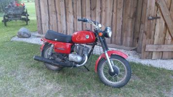

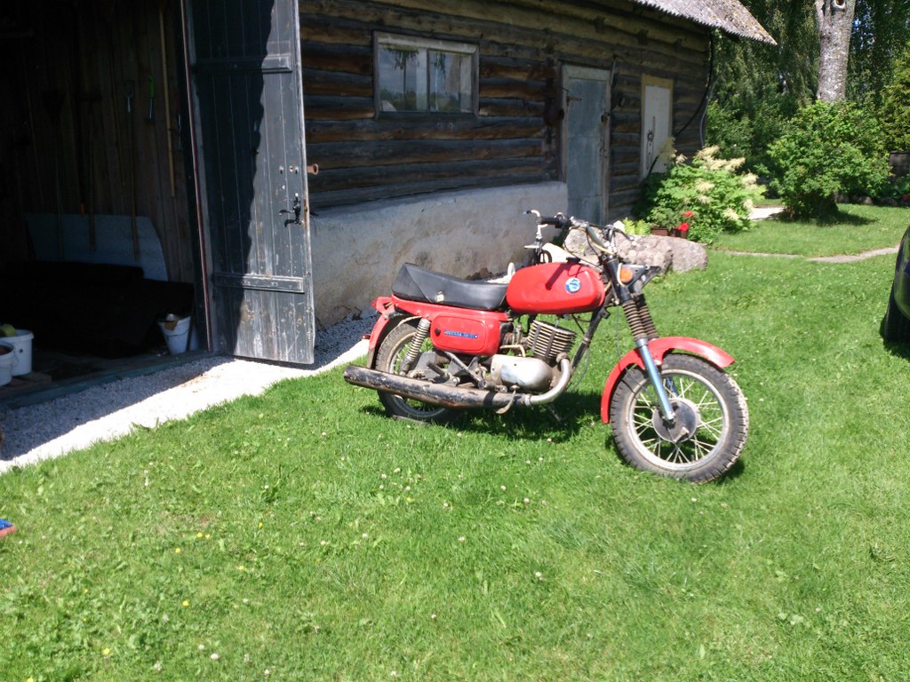

Lisan siia oma "projekti" Voshod 3M-01 näol.
Ajaloost nii palju, et aparaat jõudis minu kättesse alles sel suvel, peale ca 15 aastat seismist. Vahepeal võibolla on paar korda käivitatud ja seisma jäi ta töötava pillina.
Ratas oli suhteliselt komplektne, puudu olid : paagi kork,esimene- ja tagumine tuli,spidoblokk, esipiduri heebel murdunud.
Aja jooksul kroomdetailid korrodeerunud ja väsinud. Tagumine ratas oli väga "vedel"
Üldine vaatepilt aga liiga trööstitu ei tundunudki, seega entusiasm oli suur kui masina lõpuks maale sain transporditud.
Kuna mul pole vene tehnikaga absoluutselt mingisugust kogemust, sai kasutajat erw1nike esialgu igasuguste küsimustega painatud ja temalt ka esimese portsu puuduolevaid jubinaid tellitud.

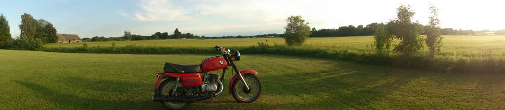

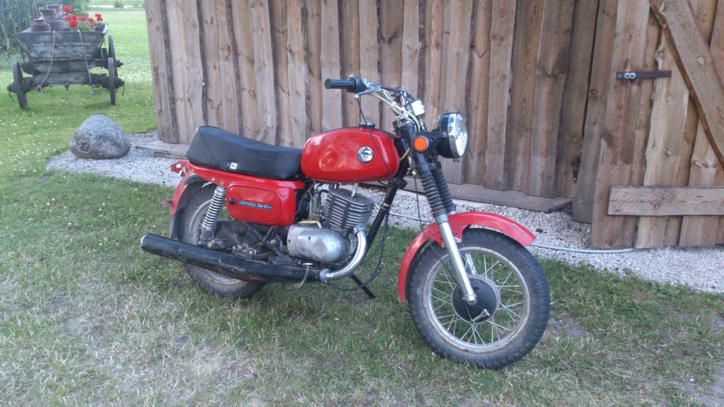

Lisan siia ka mõned pildid. Nädalavahetusel teen juurde.
Maal käidud,natuke jälle kõpitsetud. Hark sai alla pandud,sadulale rihm peale ja nipetnäpet veel. Juhtmestikku ja tagumist ratast ei hakanud igaksjuhuks praegu näppima,sest kokkupanekuks poleks aega jäänud. Sellised tööd tahaks ühe korraga ära teha.
