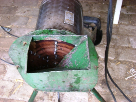

Hüdroga press on kindlasti mugav, meil DIY-press tehtud haagise tugijala kruvist ja selle "mutrist". Korralikul pressimisel on jõud nii suured, et mingi suvaline keermetlatt ei kõlba kohe üldse. Isegi selle jämeda ja lühikese sildeavaga raudtarindi on kaardu venitanud. Aga üldiselt need tänapäeval poest saada olevad kruvipressid täitsa toimivad ehk julgeb soovitada küll. Neid leiab ka kristliku hinnaga, kui just tõesti tootmine plaanis pole. Filterriiet aga tsub otsida Abakhanist jms poodidest - saab ikka hoopist teise hinnaga, kui need "originaal"kotid Big Grin
Äkki keegi on aga ostnud ja kasutanud sellist roostevaba korviga pressi? Kuidas see on ja taktmisel saab ju sellele filterriide väljaspoole panna, kui ikkagi aukudest sodi läbi pressib???
Omaette probleem on aga purustajatega: üldse parim kogetu on ikkagi too nõukaaegne "originaal". Poest saad olevad "purustajad" on kas ikaldused ja kallid või üldse arutu hinnaga...
Teine on ka DIY horisontaalvõlliga riiv ja kolmas muudetud lahendusega kettaga odav oksapurustaja. Viimasel tuli sisseviskeauk noaga õgvendada, et saaks pooleks lõigatud õunad sisse panna ja eemaldada tuli ja all välja kukkumise ees olev mingine plastist võllilaadne toode, sest muidu kippus kiirelt ummistuma. Nii toimib täitsa hästi. Kuna muidu olekski naistel vähem tegevust, siis pesevad-poolitavad õunu. Aga seda sama tuleb teha ka enamuse poeversioonidega, seega? Hind määrab kõik. Püüdsin lihtsalt võtta kõik ühest kohast ja indikatiivsetena. Sisuliselt samad asjad ja samad hinnad ka mahlapress.ee peal.
