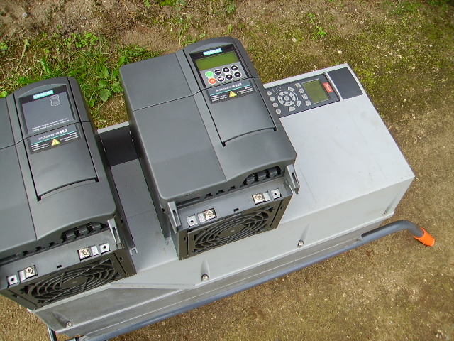

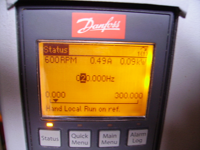

(22-08-2017, 20:10 PM)meli666 Kirjutas: Kindlasti keegi kokku puutunud sagedusmuunduritega. Oleks teinekord ikka puurpingil pöördeid alla vaja saada.
Ühendasin muunduri mootori külge, aga sagedust kruttides muutub ainult mootori "vile", võll seisab paigal.
Juhtmestik korras. Teiste mootoritega muundur toimetab.
Kas on selline asi võimalik, et osa mootoreid ei saagi sagedusmuunduriga juhtida. Puurpingi küljes miskine 60-date vanakooli mootor.
Kas mootor otse vooluvõrku lülitades toimetab?
Mis muunduriga tegemist muidu?
#60
Muundurist puurpingini juhtmestik peab korras olema, kuna muidu viskaks kohe veateate.
Ilma muundurita puurpink toimetab ilusti.
Tegu Danfossi muunduriga.
Täna katsetasin veel, aga ei miskit. Kõige segasem on veel see, et muunduri tööle pannes ja mootori vile ajal on kogu puurpingi korpuses vool sees. Samas ilma muundurita mootori töötades on kõik korras. Kuidas see seletatav on?
Muundur ise ei anna ühtegi viga, sagedust kruttides lihtsalt mootori vile muutub. Mootori võll paigal.
Muunduri enda viga nagu raske kahtlustada, kuna muude mootoritega toimetab.
Olemas veel paar Siemens Micromaster 440 muundurit. Võiks nendega ka katsetada seda mootorit, paraku pole ühist keelt leidnud veel nende seadistamisega. Kuidagi parameetrite sisestamine keerulise ülesehitusega.
Kui muidu jagu ei saa, siis tuleb ilmselt mootor ära vahetada.
