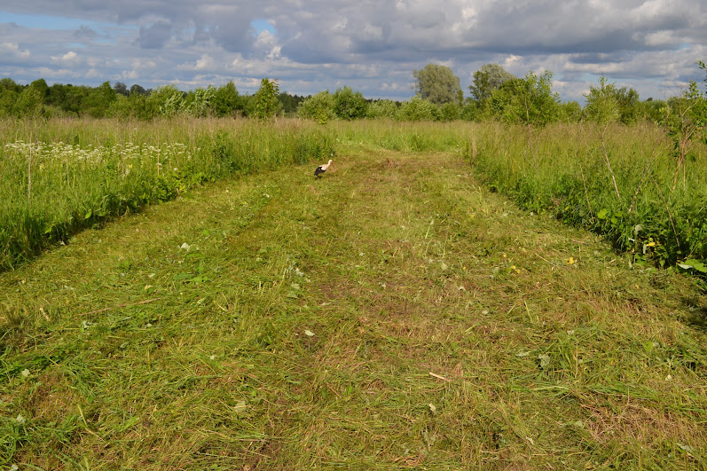

Seoses oma plaaniga laiendada maavaldusi on tekkinud vajadus lisa niiduki järele mis ei löö kartma ei mätaste ega oksarisu ees. Mättad on ehk vale sõna, pokumaa on selle kõrval nagu golfimuru ja ülejäänud platsid on võsastunud karjamaad kus vahetevahel on energiavõsa lõigatud. Ühesõnaga noor paju segatuna heina ja vana mahalõigatud võsaga... tõeline polügon. Senini selliseid platse nühkinud poolakaga millele arvatavasti sellised krundid jääks viimaseks, seega vaatasin ringi et mis järgmiseks... ega ausaltöeldes miskit meeliülendavat ei leidnudki. Mõnikord oleks kohe sellist tugevat ja robustset asja vaja. Käisin kane metallist läbi ja haarasin mõne meetri puuduolevat 80*4 nelikant toru kaasa ja rootori jaoks 80*40*4, siis veel mujalt mõned terad ja ehitus võis alata, pool päeva oli aega sellega nokitseda ning põhiraam ja plate sai kokku keevitatud, järgmiseks peaks nurkreduktori peale tõstma ja kinnitused tegema. Reduktor on tutikas ning pärineb turbatööstuse poolepealt, jõuvaru on siinkohal korralik. Vedu 1:1le, niiduki lõikelaius tuleb 1.8m, korpuse välismõõt on siis 1960mm.

Selliseid poolakaid müüakse praegugi nordamuses ca 1200€/tk, on suht kõva asi kuid mingil maal tuleb piir ette.
![[Pilt: 20150626_130641.jpg]](https://lh6.googleusercontent.com/-9NLOrZONelk/VY8KhiJg5lI/AAAAAAAAHAc/DGKeUmMyoKk/w708-h531-no/20150626_130641.jpg)
Seega tuleb teha veel tugevam.

Jäle kalliks läheb, pakun puusalt et juba haamreid kulub seal mul suurema summa eest kui terve see omalooming mul maksma läheb.
