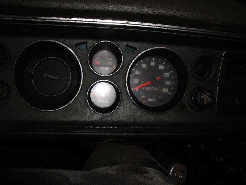

Tõenäoliselt ainuke ebakonventsionaalsete liigutustega elushoitud= säilitatud 100a Eestis. Leidisin Kohtla-Nõmme garaazist.
Mootor: A10
Vla. 1974
[Pilt: D_100a.jpg]
Loodan 2016 a. suvel tiirutada Eestimaad mööda.

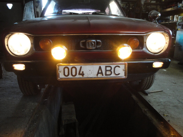

Bullet peeglid. Käsi värises kui 40 aasta vanusesse poritiiva sisse auke puurisin.
Kollased udutuled. Analoogseid kasutati USA autodel. Näide tuled

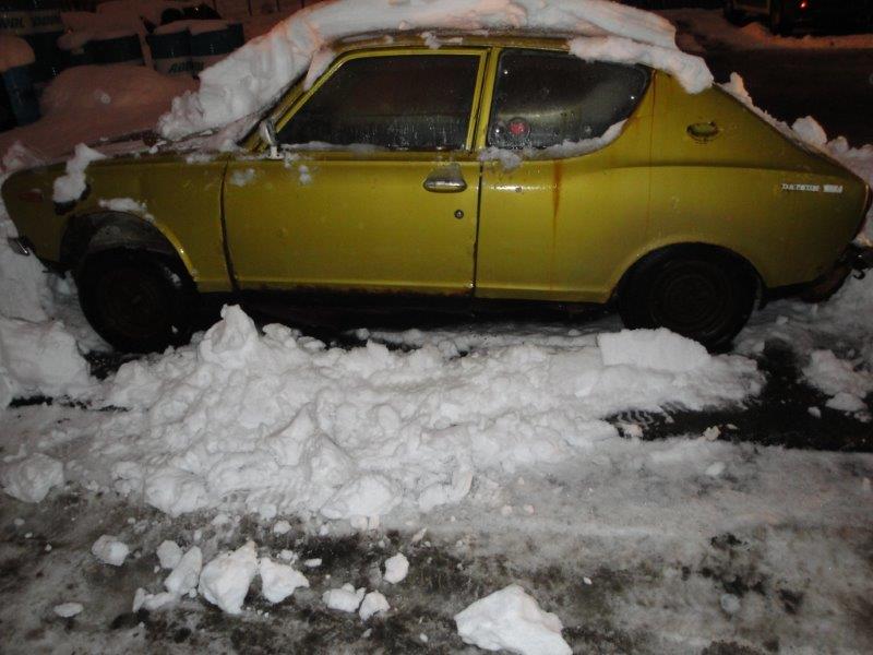

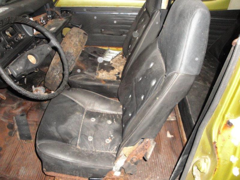

Kõige viimane doonor jõudis minuni ise selle aasta lõpus.
Helistas "keegi" ja pakkus transpordi raha eest või viib metalli kokkuostu. Esialgne plaan olevat olnud taastada aga kuna toodi pimedas siis järgmine hommik saadi aru, mida kohale oli veetud.
Umbes 30 aastat niiskes garaažis seismist on mõjunud autole kohutvalt. Kere on nii mäda, et puksiirile tõmmates murdus tagumine parem ratas alt ära. Kuna ruum oli üldiselt niiske siis roosteaugud on  väga suvalistes kohtades. Auto põhjast ja alusvankri detailidest on sisuliselt alles vaid metallioksiid Smile
Värv originaal. Hetkel läbisõidu number väike kuid on alust arvata, et see on teinud vähemalt 1 ringi peale. Numbrid vanad vene omad.
Pärineb tegelikkuses siit http://forum.automoto.ee/showthread.php?...#pid382232
Ülejäänu kohta räägivad pildid.

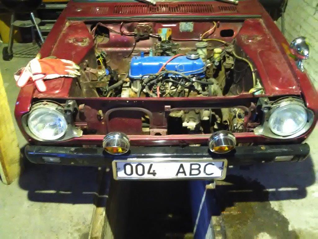

Hello!
Esialgne plaan oli küll see kuu sõitma saada kuid tundub, et asi läheb pisut venima. Nimelt kägukast lekkis õli ja siduri suutsin ka vahepeal ära purustada.
Asja uurima hakates tuli välja, et keegi oli vist kunagi sidurit vahetada tahtnud ja natukene hoogu läinud lammutamisega. Nimelt teatavasti saab siduri antud isendil ära vahetada ilma käigukasti mootorist lahti ühendamata. Selleks saab eemaldada käigukasti sisendvõlli läbi rattakoopa. Mis aga eelmine kord kellegil valesti oli läinud oli see, et hooga oli pekstud käigukasti otsakaane vahele midagi nii, et see on kõrveraks ja katki läks. Tegelikult tulnuks olla tähelepanelik ja märgata, et sisendvõlli koost koos survelaagriga eraldub otsakaane seest eraldi. Probleemi lahendus uus käigukast. Neid mul õnneks on veel.
Poest tali ja mootor koos käigukastiga maha.
Ja kui juba siis juba. Võtsin mootori ka laiali. Uued rõngad, saaled ja tihendid. Sellega töö praegu käib. Kuu lõpuks saab vast kokku.
Juhul kui keegi soovib varuosi antud mootorile siis poest on peaaegu kõike võimalik saada. Veokett, pinguti, saaled, klapid, nuka liuglaagrid jne jne. Kui abi vaja anna teada. Saan aidata.

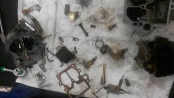

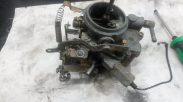

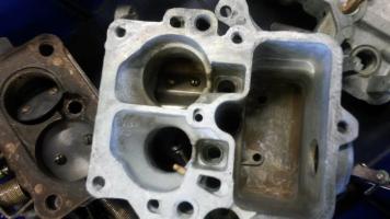

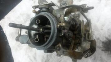

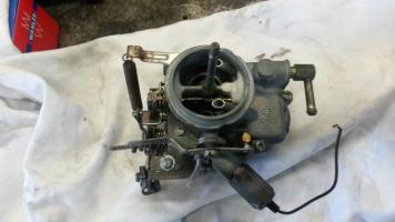

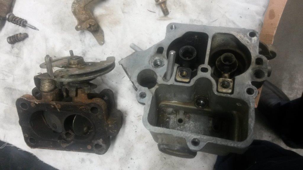

Jõudsin siis järjega karburaatori juurde. Peal DCG306. Üsna levinud erinevatel sõidukitel küll väikeste modifikatsioonidega. Remontkomplekt ja tihendid tulid ebayest.

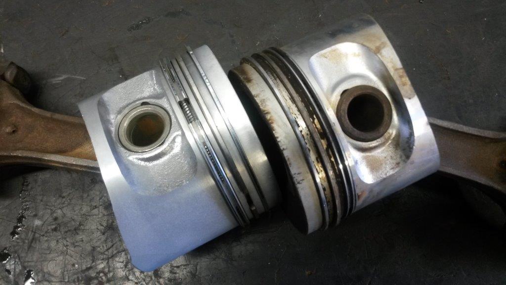

Proovides erinevate lahustite ja karburaatori puhastusvahenditega jõudisn järeldusele, et midagi head sellest kokkuvõttes ei tule. Väikse interneetimisega leidsin enda arvates sobiliku seadme selleks. Nimelt ultraheli puhasti. Võtsin ka spetsiaalse Oregoni ultaheli pesuri vedeliku ja lootsin, et nüüd saavad kõik düüsid ja detailid mega puhtaks. Aga ohh üllatust, esialgne pettumus oli suur. Peale 30 min pesu tulemus polnud kiita väärt. Tähendas, et tuleb veel interneetida. Ja peale korduvaid katsetusi leidsin lahenduse, millle tulemus on näha piltidelt.
Lada kolvid enne/pärast. Tulemus 5 minutiga.
Enne
pärast
Soovitused ultraheli puhastiga töötamiseks:
1. Pane pigem vähem vett/vedelikku kui maksimaalne maht seda lubab.
2. Ära pane korraga liiga palju detaile pesurisse.
3. Kraani vesi ei kõlba on liiga kare. Ideaalne on destileeritud vesi.
4. Parim töövedeliku temperatuur on 40-60 kraadi C.
5. Lisa pesuvedelikku, mis teeb vee veel pehmemaks. Erinevad põrandapesu vahendid sobivad.
6. Kindlasti loputa korralikult peale pesu detalid ära. Eriti oluline kui kasutad happe baasil pesuvahendit.
7. Erinevate materjalide jaoks sobib erinev pesuvahend. Kõige lihtsamad on äädikas+sool ja sidurhape. Üldiselt tuleb katsetada ja/või interneetida.
8. Uue töövedeliku tegemisel lase sellel ilma detaile lisamata ennem seadmes töötada, et vedelikust üleliigsed õhumullid välja tuleks.
9. Lase töövedeliku soojeneda ennem kui hakkad põristama Smile

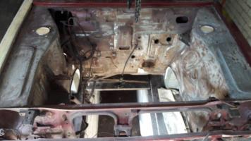

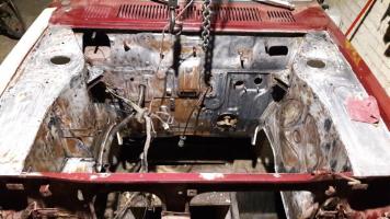

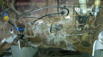

Mõni aeg tagasi värvisin rattakoopad ära nii nagu eelnevas postituses juttu oli.
Pilt selline. Tööd lihtsustas asjaolu, et kohtades kus oli all vana pigi jääke ja mis sai KENT roostemuunduriga üle tehtud ei hakanud sulama epo-krundiga värvides.
Edasi asusin mootoriruumiga sama asja tegema. AGA siis juhtus nii, et sukeldusin keemia maailma püüdamaks täpsemalt aru saada, mis asi see rootemuundur täpsemalt on. Mitmeid tunde maailma foorumistes surfates ja katsetades on tulemused piltidelt näha.
Enne, vahepeal ja pärast.
Mida ma siis tegin ja mida meeles pidada:
Nimelt baseeruvad siin regioonis kasutatavad roostemuundurid fosforhappel. Milleks osta kalli hinna eest ilusas pakendis lahjemat toodet kui saab osta odavalt 12€/l 85% forsforhapet. Ja ühe liitriga saab kindlasti 3-4 tervet auto keret töödeldud. Kindlasti tasuks siinkohal mainida, et tegemist on keskmise tugevusega happeda, mille kasutamisel KINDLASI kanda kummikindaid ja kaitseprille. KINDLASTI tagada ka väga hea õhuvahetus/ventilatsioon. LOE ja kindlasti järgi ohutusjuhendit. OHUTUSJUHEND
Lisainfot näiteks siit OSPHO
Milliseid järeldusi ise tegin.
1. Ükski roostemuundur ega ka forforhape ei söö läbi paksu roostekihi. Lahtine ja paks rooste eemaldada mehaaniliselt või koht liivapritsiga.
2. Liiga palju forforhapet ei ole hea. Kanda metallile nii vähe kui võimalik. Kuivades moodustab paksu oksiidikihi, mida hiljem võib olla tülikas eemaldada.
3. Ühest peale kandmise korrast ei pruugi piisata.
4. Veega tasub maha pesta esimene kandmise kord. Ära lase sellel kuivada. Ära hullu kui näed metalli veel rohkem roostesena kui see ennem oli.
5. Viimane kiht kanna peale nii õhukeselt kui võimalik. Hõõru pintsliga kuniks jääb järgi helehall puhas metall.
6. Lase kuivada 24h ennem värvimist näiteks epo-krundiga. Üldselt võib värvida ka hiljem. Siseruumides säilivad happeda töödeldud pinnad roostevabadena aastaid.
7. Üldiselt värvile sattumine ei ole probleem. Küll aga eemaldab värvi sealt kus see nii kui nii väga kõvasti kinni ei olnud. Näiteks värv otse metallil ilma krundita.
8. Ennem kui hakkad suuremat pinda töötlema katseta väiksemal pinnal.
9. Helehall pinnakiht on soovitud tulemus. Lisaks võib esineda valget = fosforhape sool, millest on vesi välja aurustunud. Musta= paksema metalli oksiidiga reageerinud koht/raud fosfaat, selle alt lihvides leiad kindlasti veel oksiidi. Tasub sellised kohad veel üle teha. Näiteks traatharjaga nühkida samal ajal kui hape teeb enda tööd.
10. Kui pind on ilus helehall siis puhta lapiga üle ja epo-krunt otse peale. Ega paremat varianti olemas ei ole.
