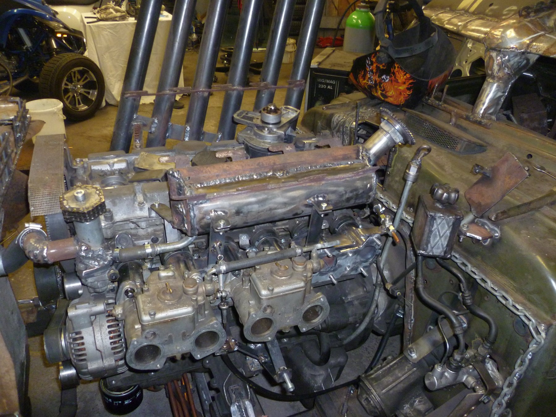

Keevituse sai jälle korda ja tööd läksid uue hooga edasi.
Jahutus vedelik sees radikas immitseb veidi ,motos öli kah juba sees
kasti ölivann tule veel remmida...Järgmine nädal lubas söber karpad
puhasttada ja tihendid vahetada tüüp töötab vanade alfade fiattide
servises tal teadmisi ja juppe kah küllaga .. Jagaja sisu on kah juba
tellitud

Kohe hing puhkab vaadates seda Weberite rida. Kas plaanid ka mingit õhu puhastamist või lased kõik otse läbi mis õueset tuleb? Ilma õhupuhastita Weber tekitab teatud pööretel omapärast häält. Paraku seda häält vist niisuguse väljalaskega väga kuulda ei ole.

Weebrite rida sai kokku kickdown choke jne. Jagaja peal sisu peaks reedel inglismaalt saabuma
siis saab järgmine nädal käima proovida kui motoga mingit üllatust pole kompression möödetud
12,5 -13,5

Täna sai esimest korda reaalselt käima pandud ,muidugi break cleaneriga ca 20sek
elamus suur  süüte juhtmed tegin juba parajaks,piltidel veel ajutised  Järgmine
nädal teeme karpad korda  ja paneneme ühe video kah töötavast asjast üles.....

Selle weeberite rea barlanksi ajamine on juba kõrgem pilotaaz. Korralik sudoku edasijõudnutele Wink

Paninime eelmine nädal juba käima kuid oh äda keskmised silindrid 3-4 käisid ainult
alates 2000 pöördest Täna tegelesin asjaga uuesti kümme aastat riiulis seisnud karpal oli
kaks kanalit täitsa kinni paekivi moodse ollusega tuli lausa puurida hakkas juba paremini
tööle kaamera unustasin koju ei olnudki plaanis täna asjaga tegeleda kuid ei saand endast vöitu
ja löin kliendi autole käega............

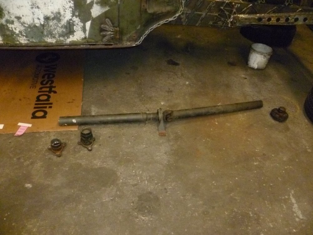

Eile panin asja töstuki peale Käisin romulas töin kaks gardaani Mbw210 ja omega b....
