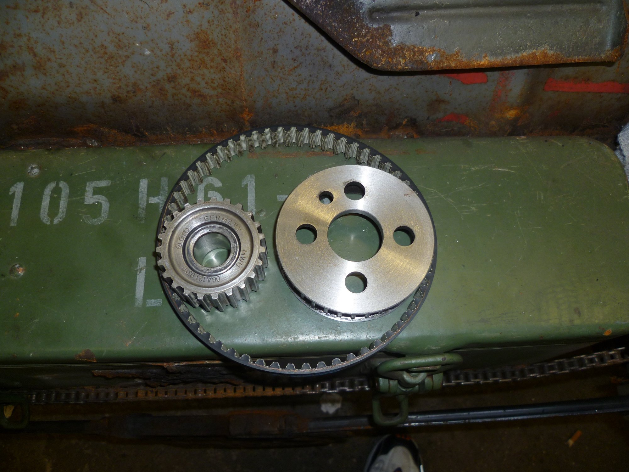

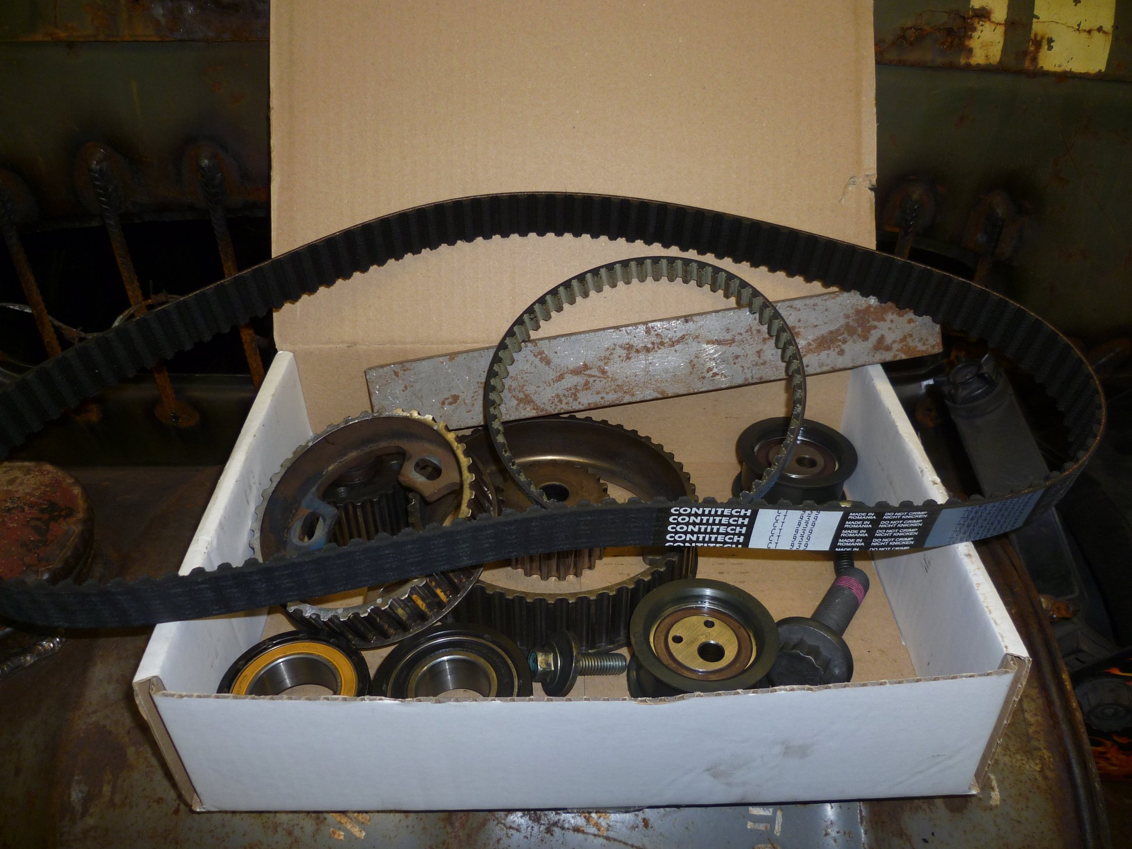

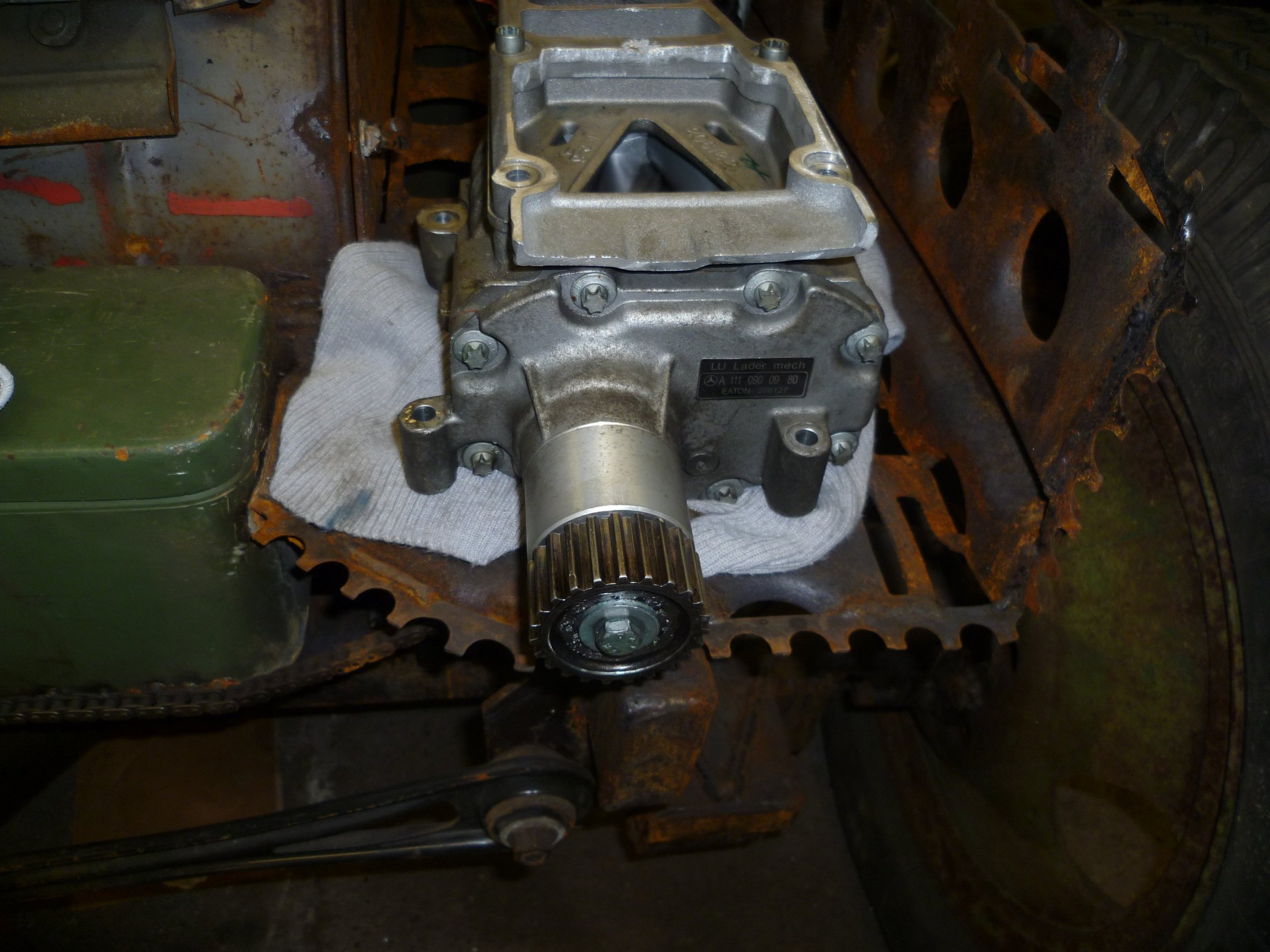

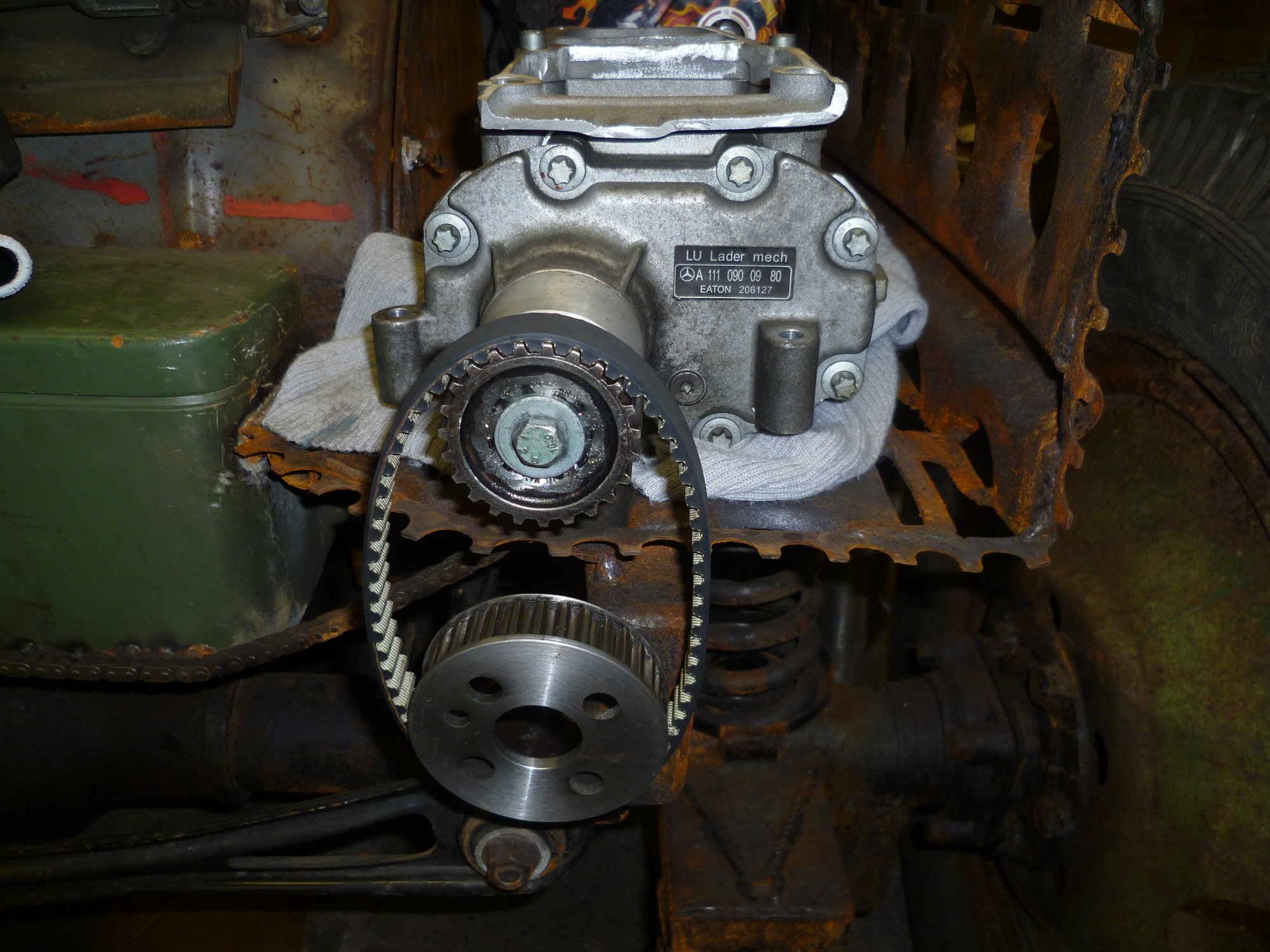

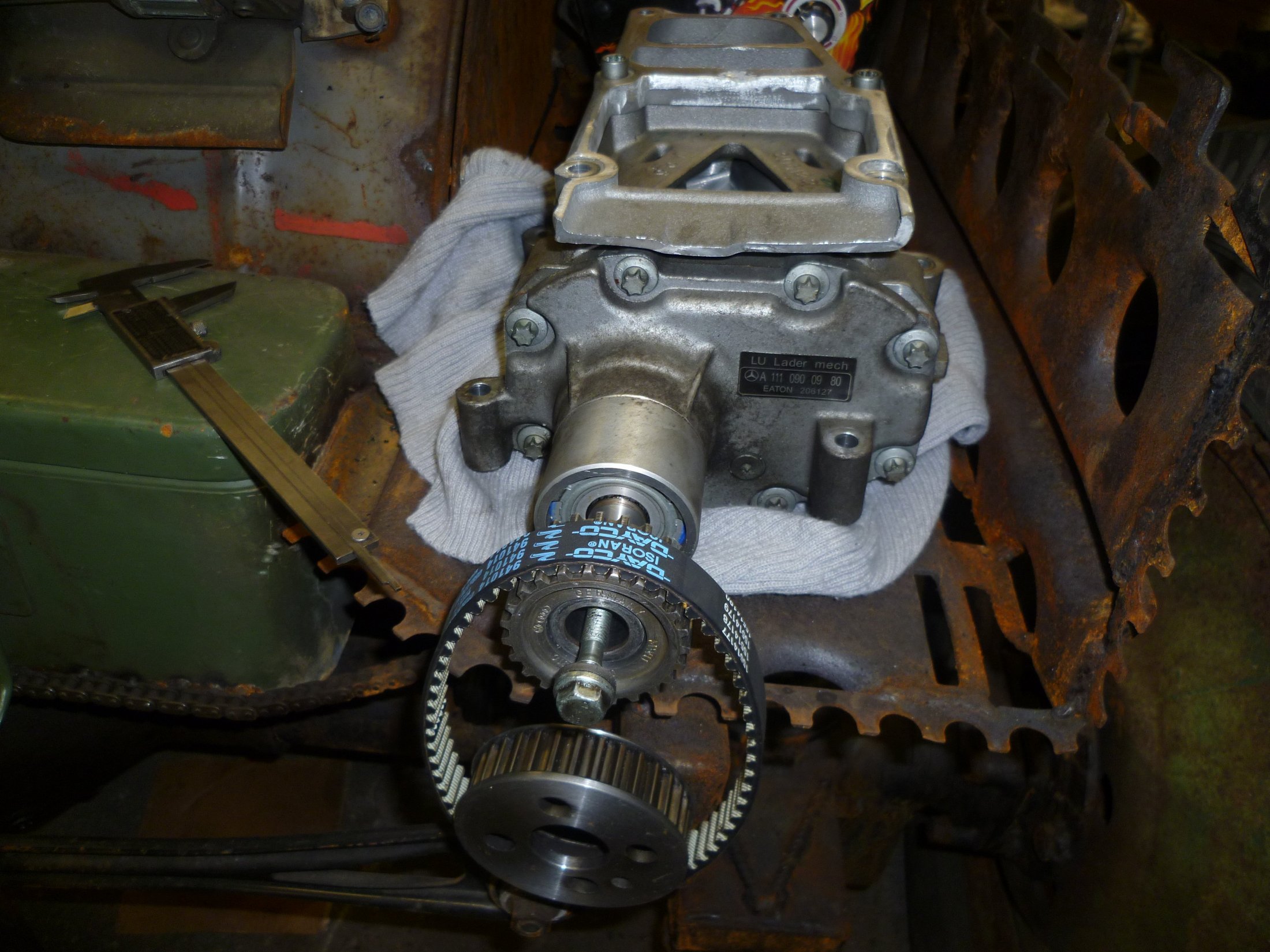

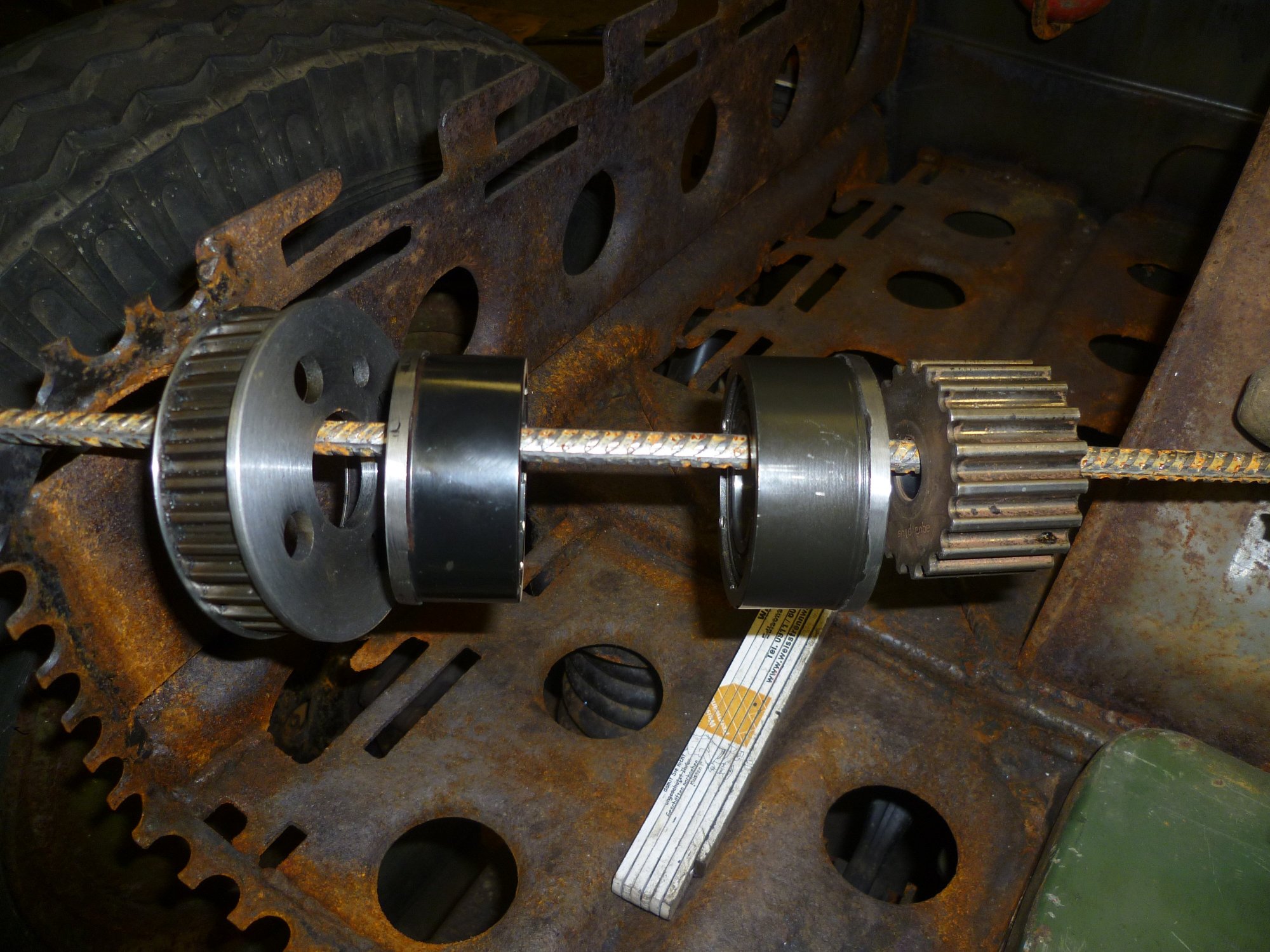

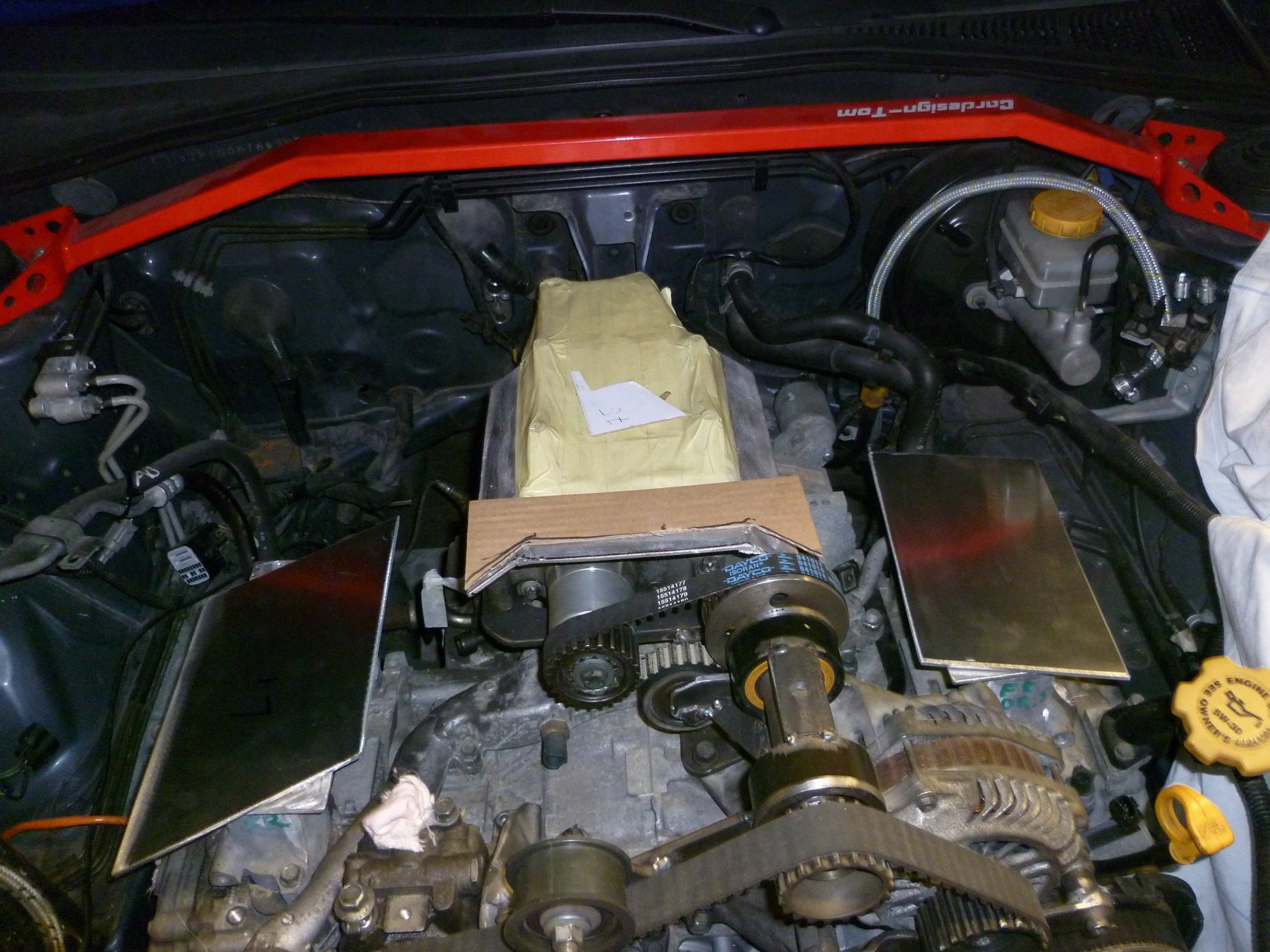

Midagi on vahepeal edasi liikund ,köik vajalikud pulgad hammikad laagrid ja rullid kokku
kraabitud sai ka öigete hammastega rihm leitud millel ka pikkus sobiks T4 2,5 tdi väike
rihm 1,4 benz VW Esimesed pulgad töin kirurgi juurest juba kodu Sisteem tuleb vahevölliga
ja genekas  tuleb mingi väiksem panna micharade vöi swift.......................................

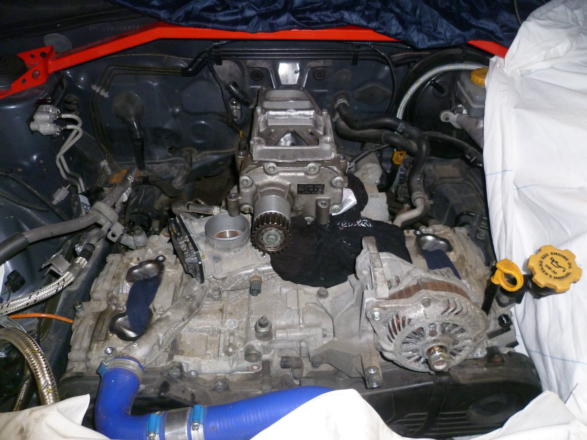

Täna suvilast tulles sai asi ellu äratatud no see 180 hp onikka mannetu küll..
Positiivset nii palju et sai norm treial leitud kes köik üle jääna norm summa eest
valmis teeb. Segu sölme ostsin kah ära see meil poes önneks 50euri odavam kui netis
mulle meeldib poest rohkem osta saab ikka käes hoida vaadata....
Üks video kah tänasest liigutamisest liigutada sai selleks et hakkas maa aluses garazis siga hallitama
tänavalolihea valge törjega tegeleda Kahe nädala pärast tuleb töökotta söita ja hakkame asjaga peale..

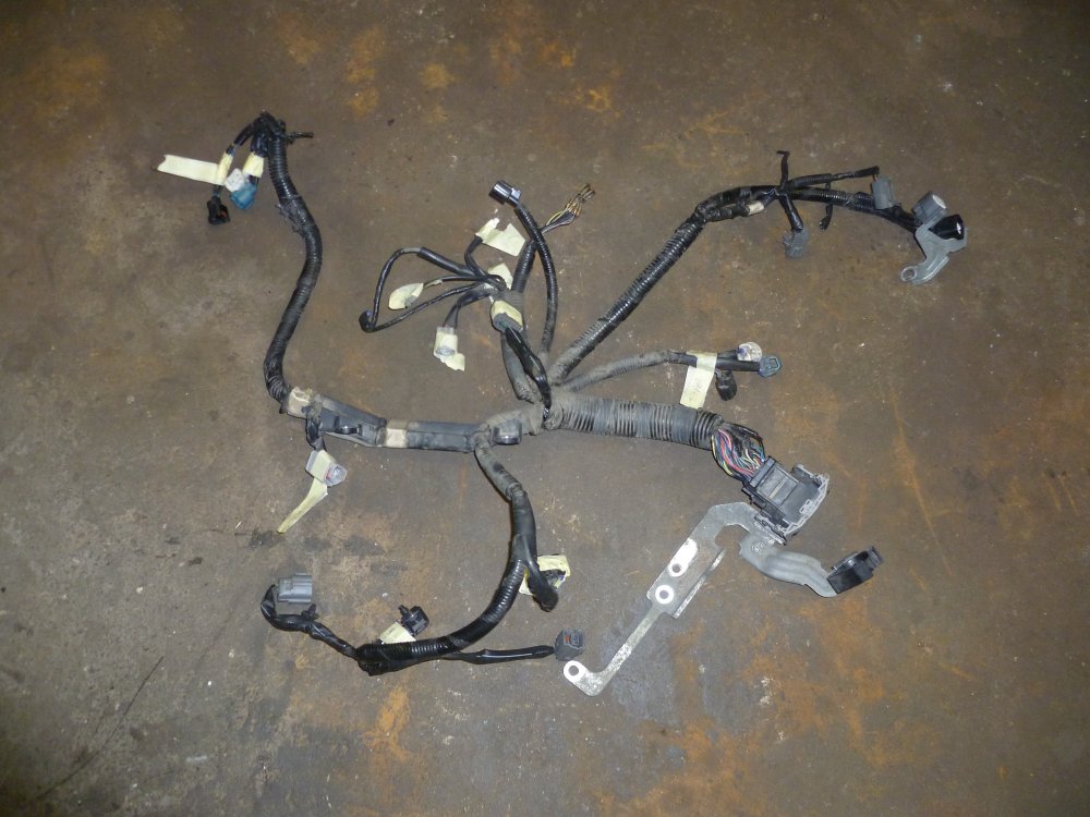

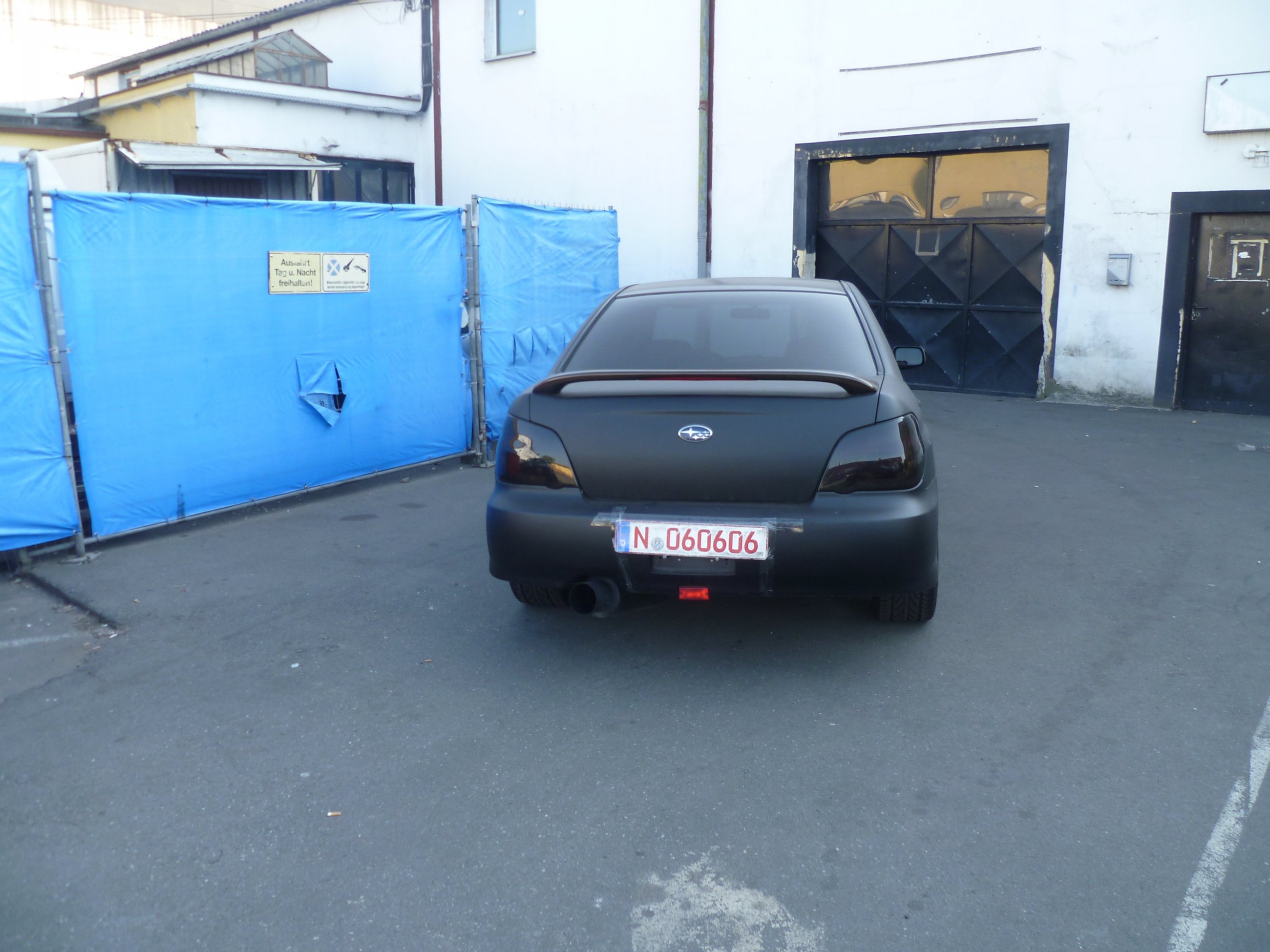

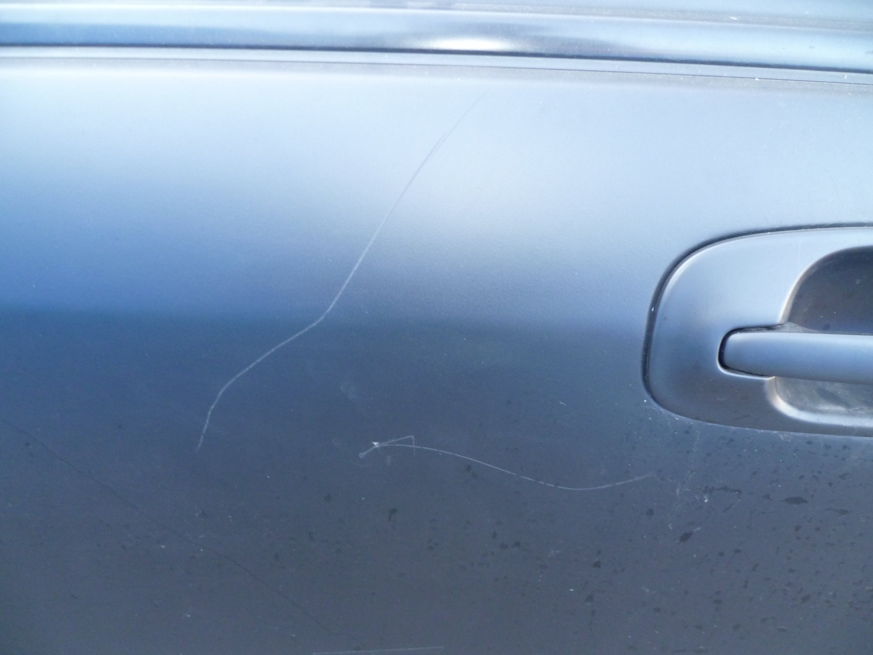

Täna panin pillile numbrid külge ja söitsin garaasi .Tänaval päevavalges aigutas üks kadeduse kriim
juhi uksel kadedaid meitel küllaga,Sai natukese  asja lahti nokitud ja esimene üllatus käes tomati kasti ja
moto aju ühes tükis arvasin et kasti juht plokk on eraldi kasti ja moto kaablid lähevad eri nurkadest
salongi aga saavad salongis jälle kokku Peab leidma netist eletriskeemi ja vaatama midavöib
ellimineerida mida mitte Vända nukka andurid jäävad nii kui nii ilma nendeta ei toimi süüde enne
lammutama hakkamist tegin katse vötsin köik pistikud lahti peale pihustite ja vända nuka anduri
tühi käigul ujus aga käis edasi kasti funksiooni ei olnd aega proovida Tomati kastist loobuda ei taha......

Kasti aju on täiesti eraldi olemas piduri pedaali kronsa küljes Vene foorumist leidsin täpselt selle
auto elektri skeemi 180 lehekülge koos kirjeldusega mida iga traat teeb ja millal asi enam vähem
sege mida vöib päris ära visata ,,Alumiiniumi keevitusega tegelesin kah vähe kui uus voolik jakäpp osta
siis peaks veel kordades parem tulema vanasti vähemalt sai küll sama aparadiga

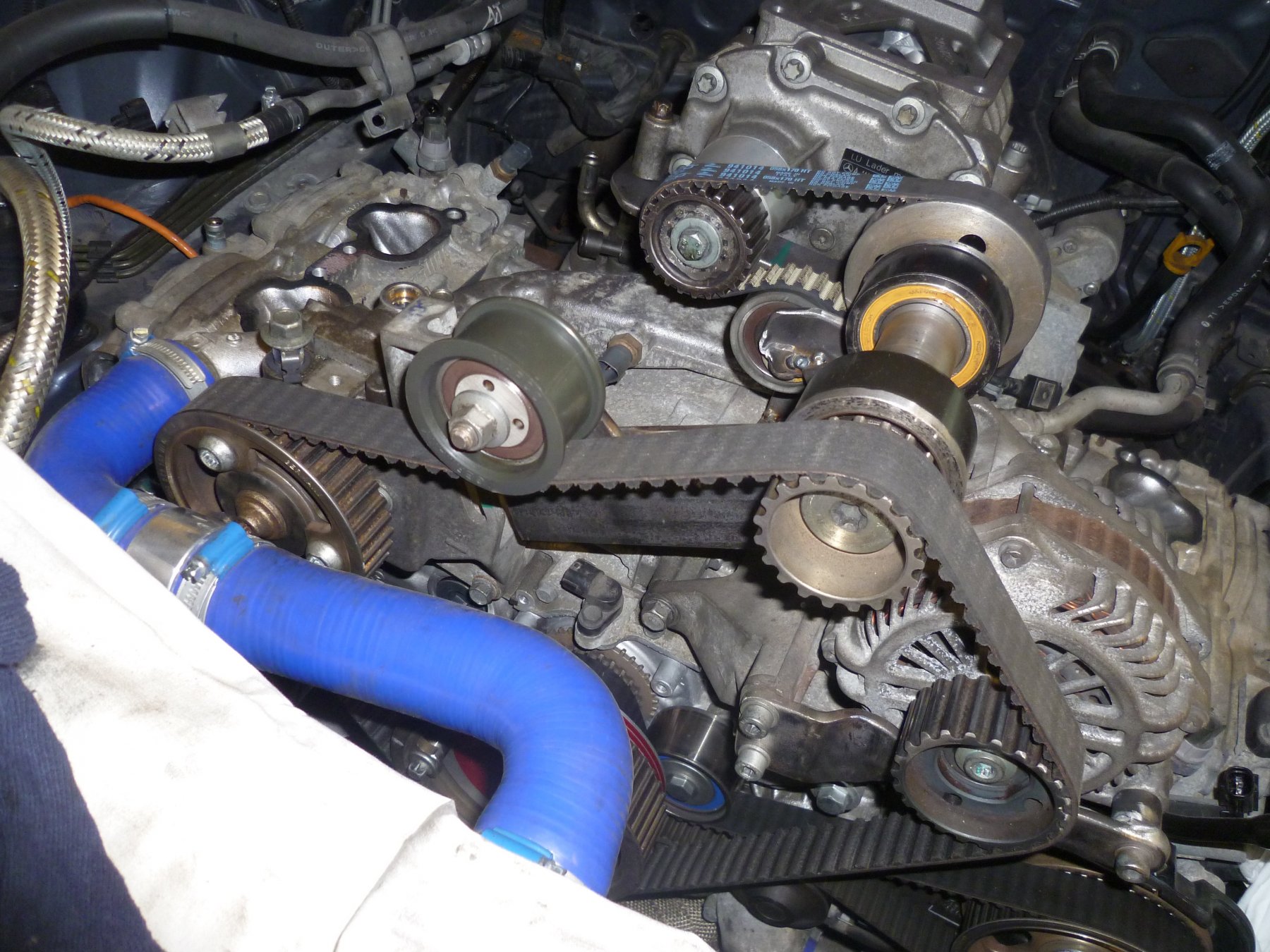

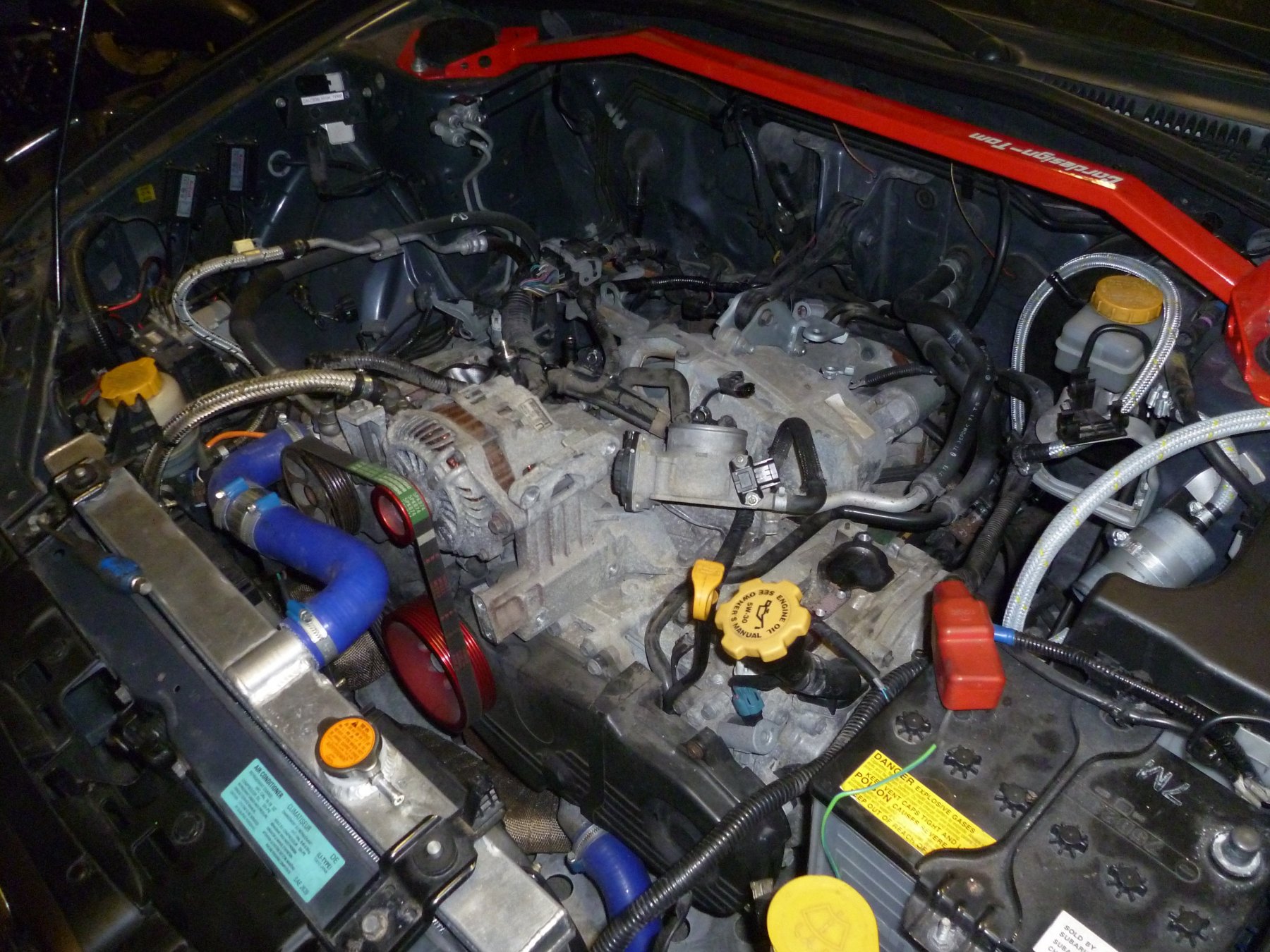

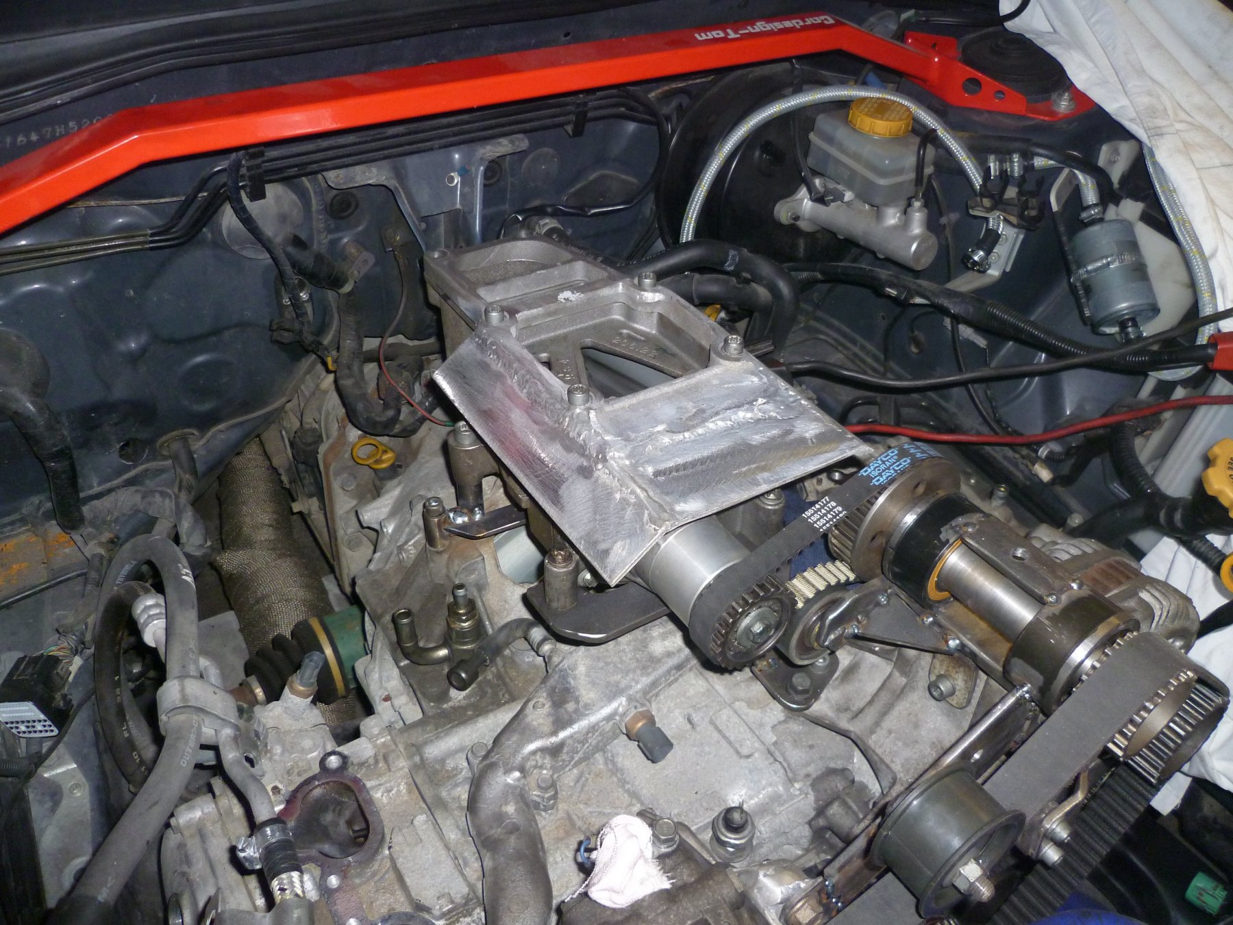

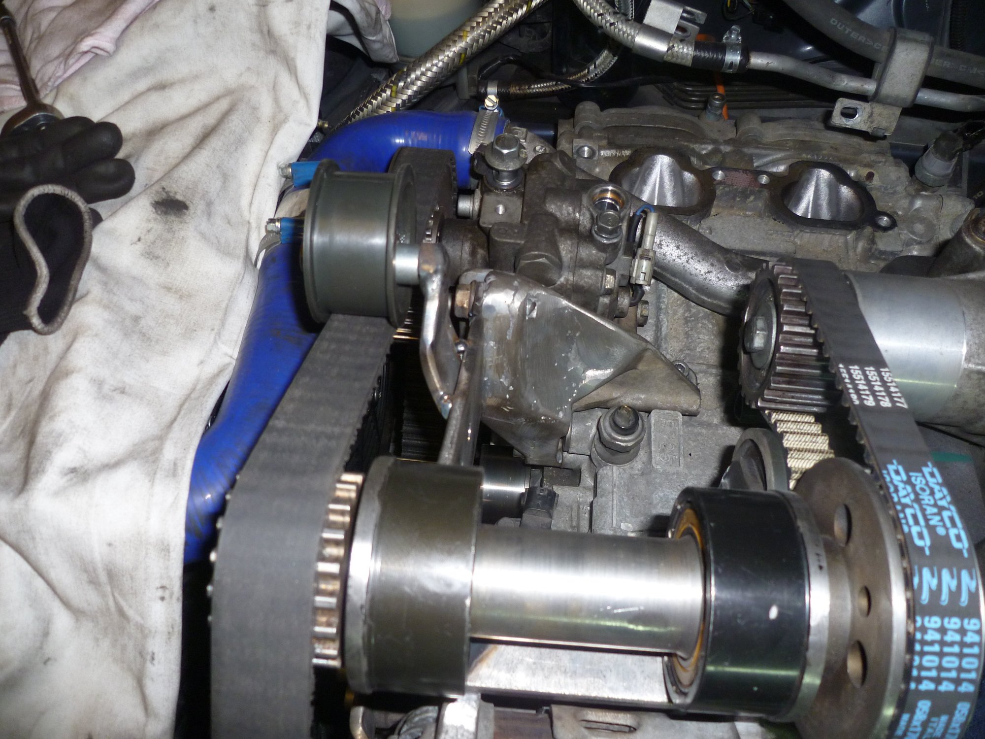

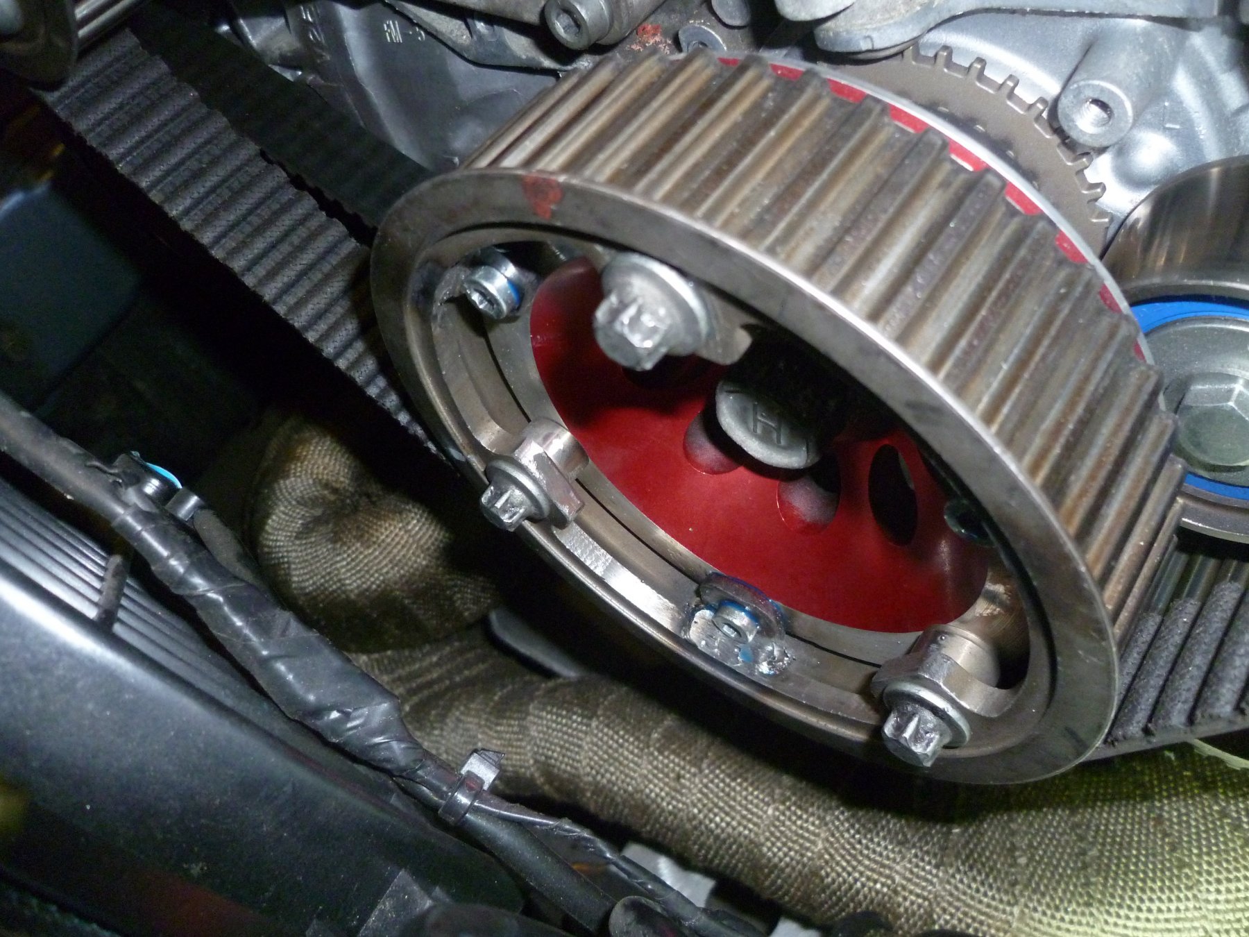

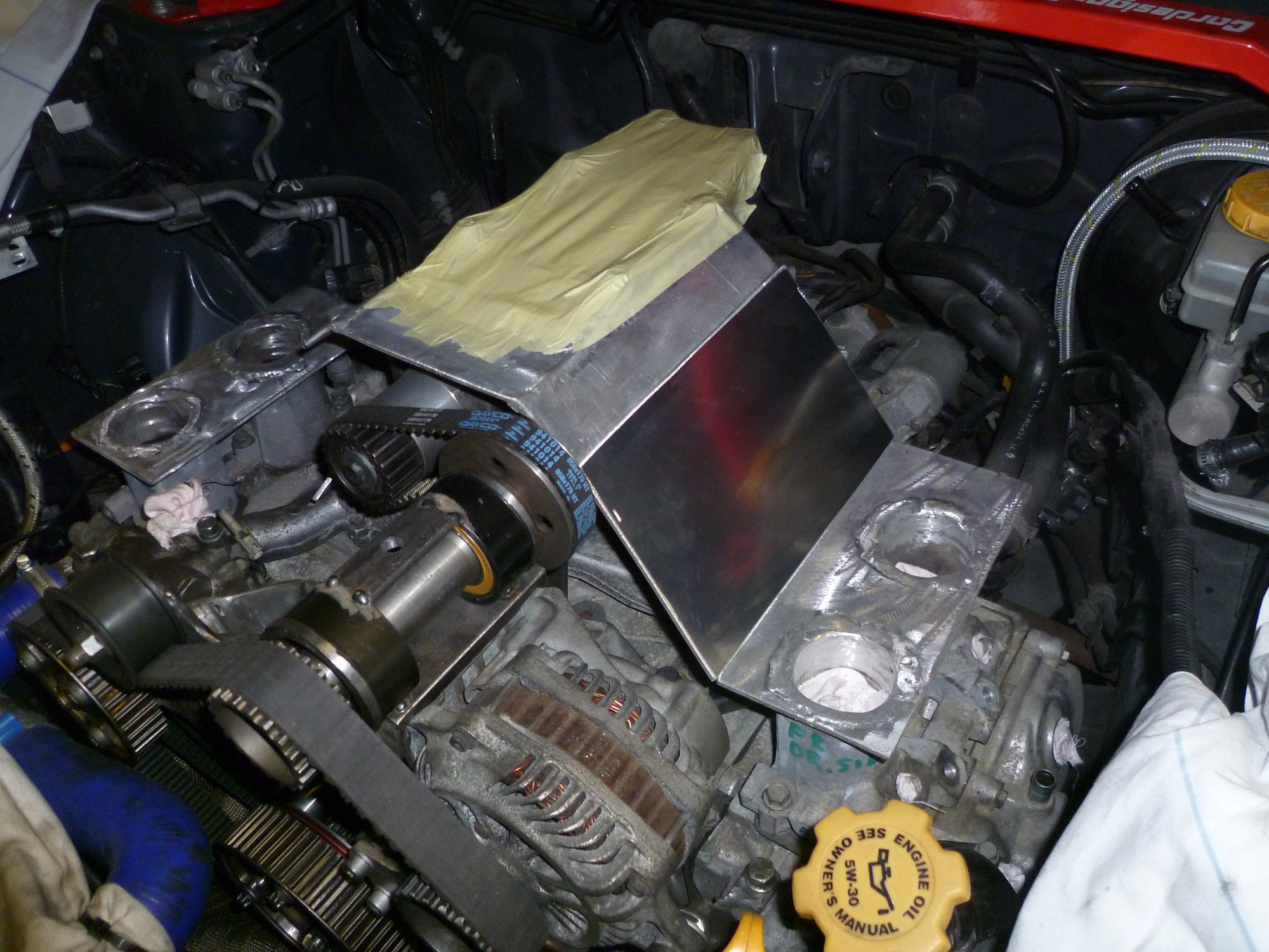

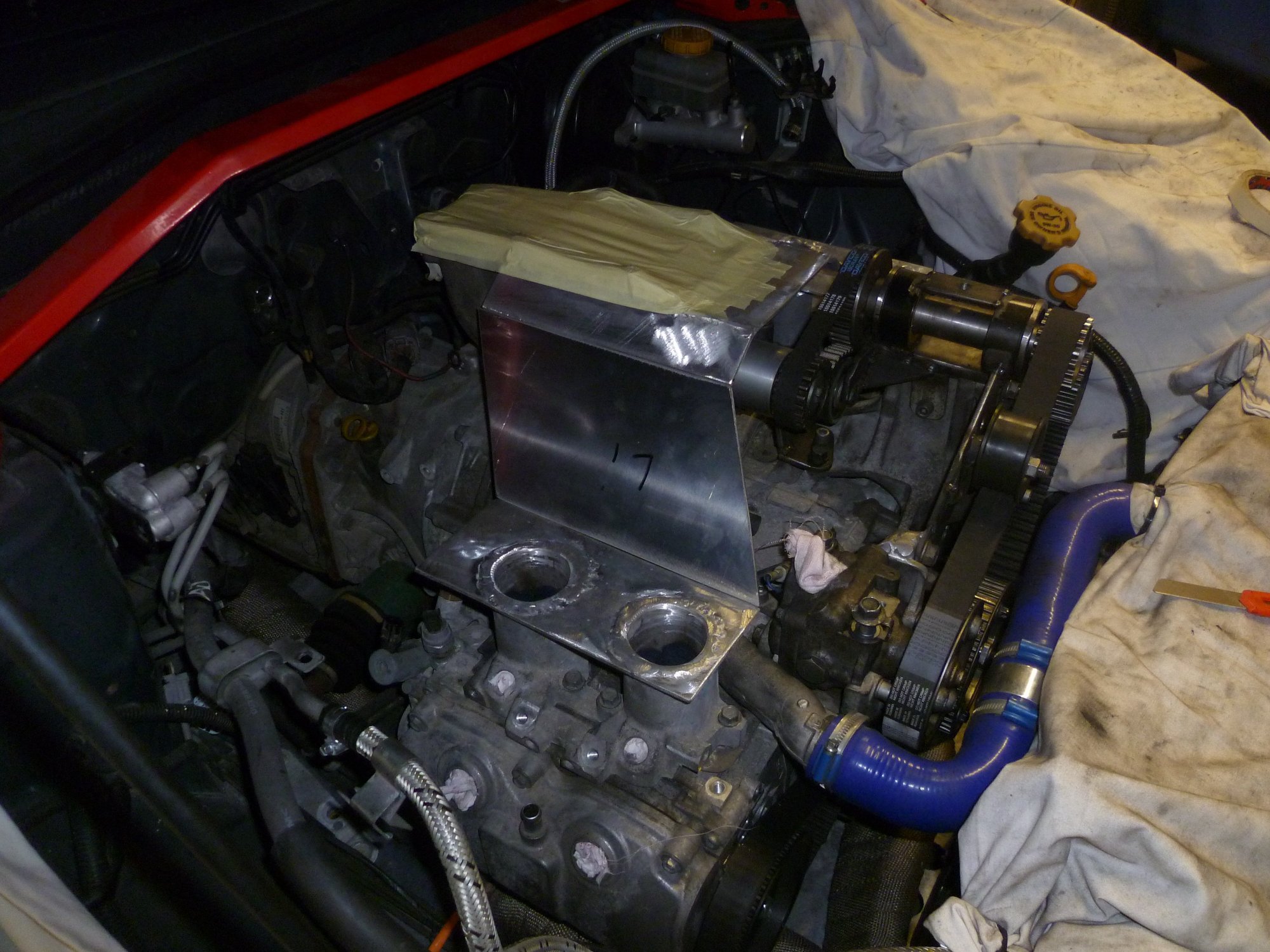

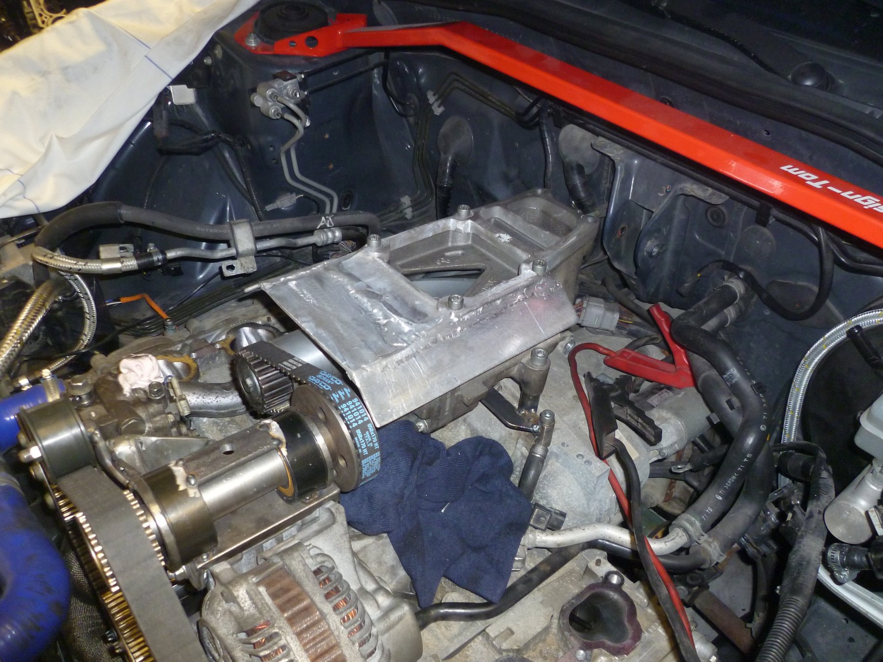

Midagi jälle tehtud rihmade asi enam vähem paigas veel köik löplikult keevitada.lihvida värvida
Sisselaskega sai kah juba alustatud rakis tehtud möned tükid juba keevtatud kah asi natukese rohkem edasi
kui piltidelt näha....

Kas rihmal hambaid ei hakka murima, kui kompressorit korraga vaid 3-4 hammast ringi ajab?
3D modeleerimine.
#31
(07-10-2016, 10:56 AM)tarko Kirjutas: Kas rihmal hambaid ei hakka murima, kui kompressorit korraga vaid 3-4 hammast ringi ajab?
Elame näeme auto ei hakka ju palju söitma aga ei usu vaadates seda milline rihm niit
originaalis 100k vastu peab...

Täna sai kah midagi välja löigata ja asja körgus paika et kappott ikka kinni läheks
2cm köige minimaalsemas kohas peaks aitama küll.......

Kui täpselt lugeda siis veab 6 hammast.Starteriga olen juba ringi ajanud rihm seisab ilusti keskel
Asjad said köik laser pointeriga rihitud Sul ise enesest vga lihtne laendus ei oska öelda miks hambad maha sööb .
kas hammikad oled ise teind vöi millelt need pärinevad?

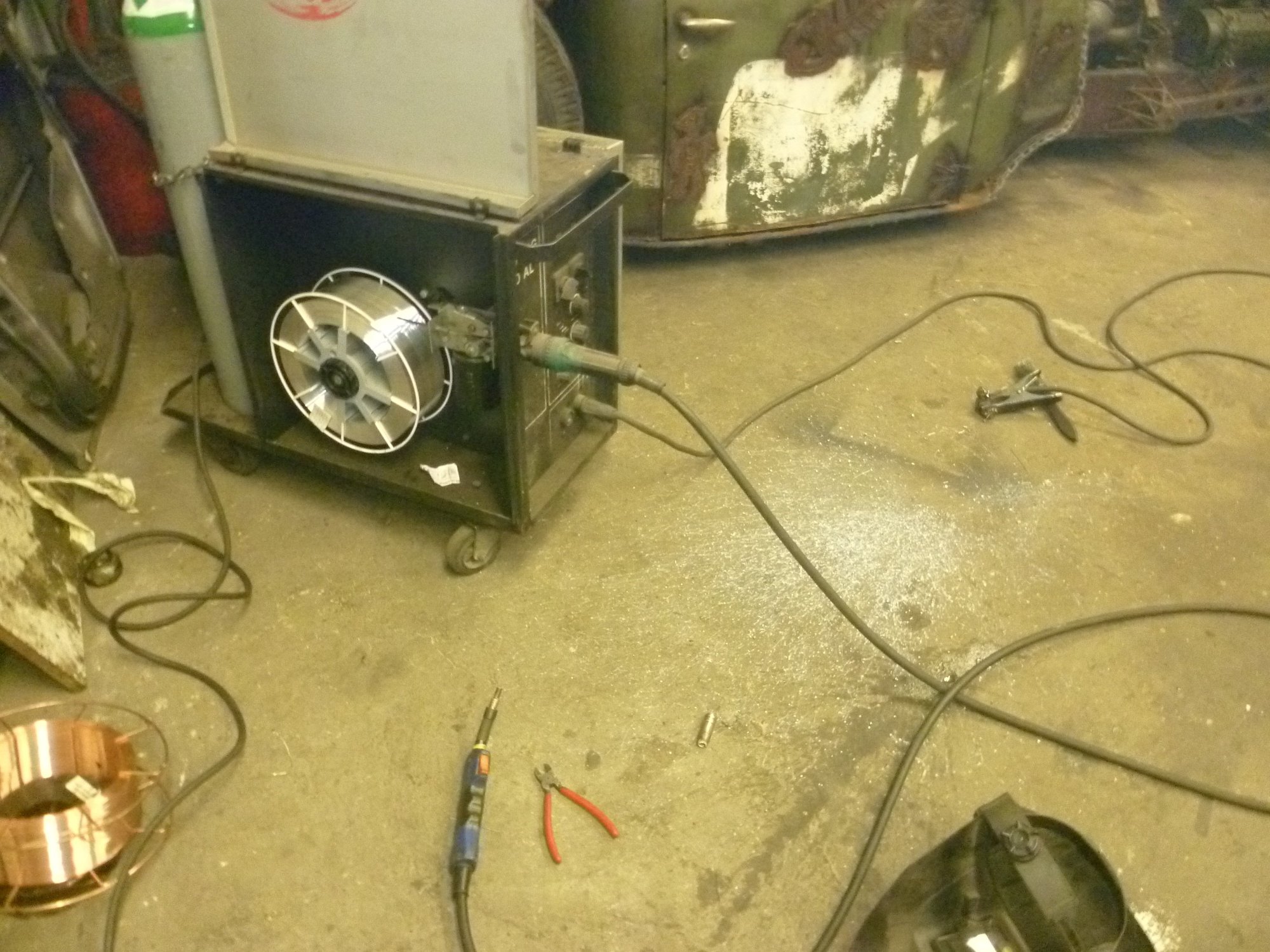

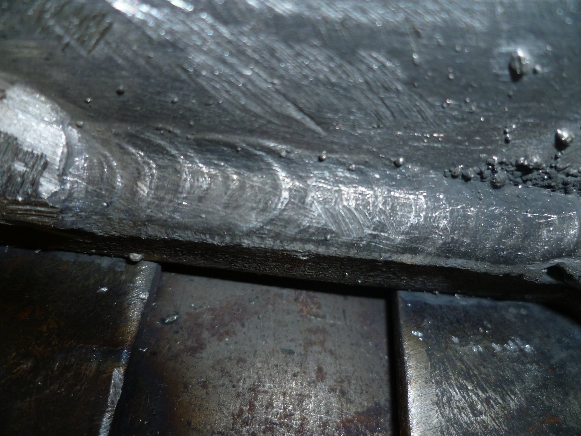

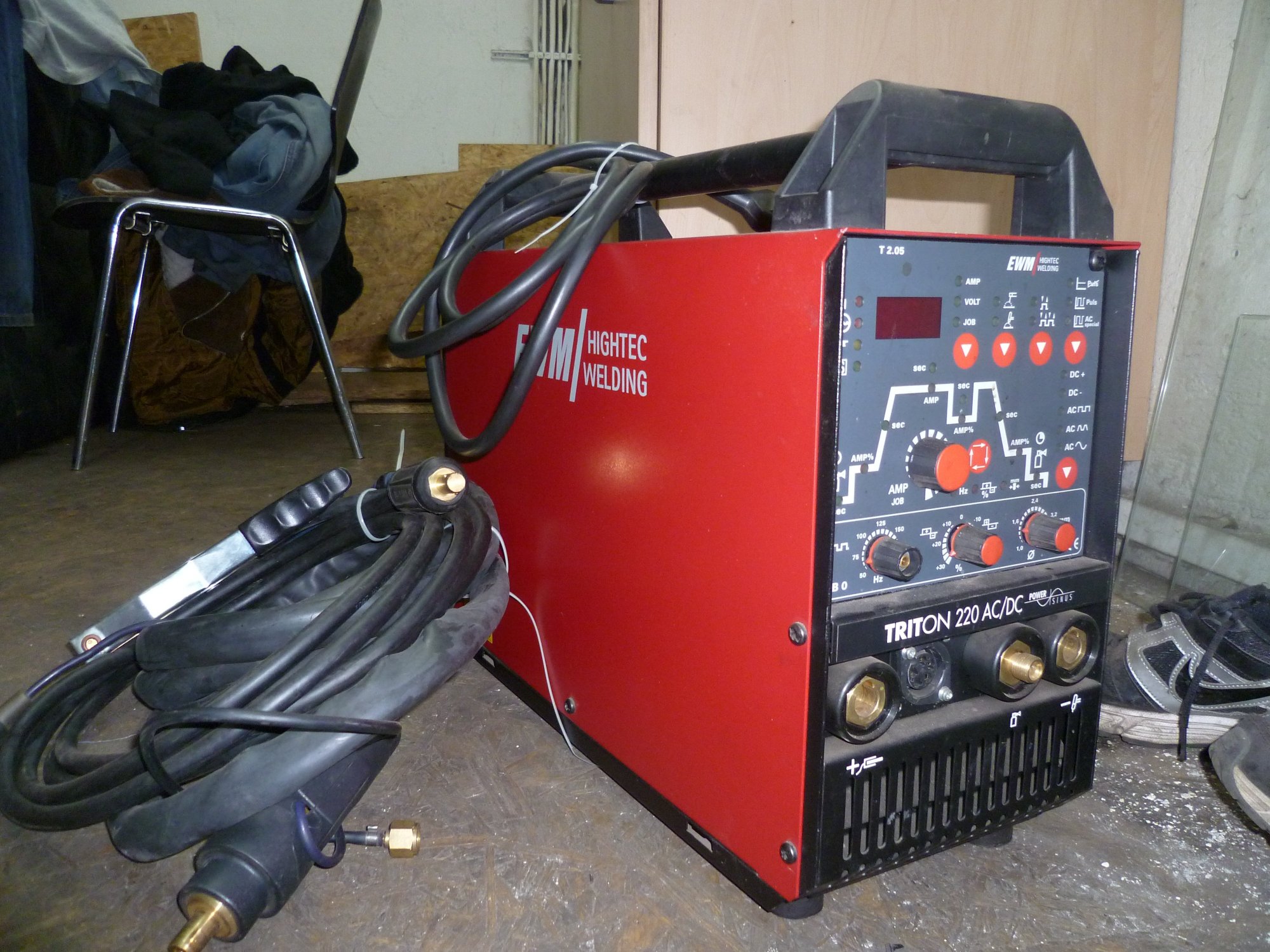

MIG MAG keevitusest asja öieti ei saand 5cm keevitab väga hästi siis hakkab materjali eest ära pöletama
200eur prügikasti seda maksid rull traati uus käpa komplekt ja veel midagi täna töin öige asja ......
karpa flantsi sai kah vähe muritud ,aega röövib kohutavalt...

Pea püsti ja edasi homme keevitan ebaönnestund kohad üle ja lihvin liigsed
pudrumäed minema igasugu nurgageste lihvimine probleemne situb köik freesid täis.
