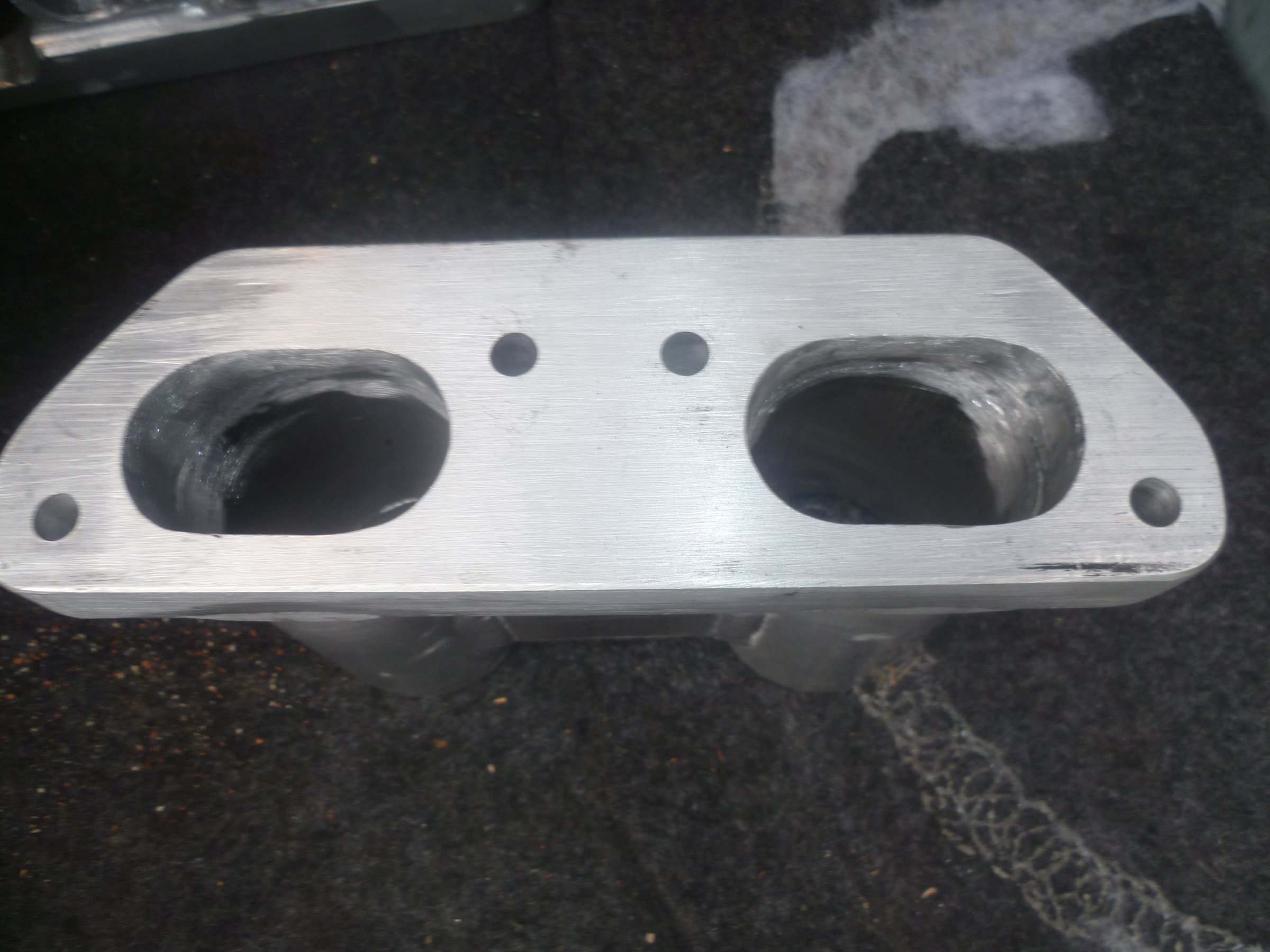

Äkki kellelgi oleks pakkuda pildil punasega märgitud nookureid 4tk,
siis saaks selle VVTI sealt välja visata ja äkki kevadel pilli jälle
häälde panna...

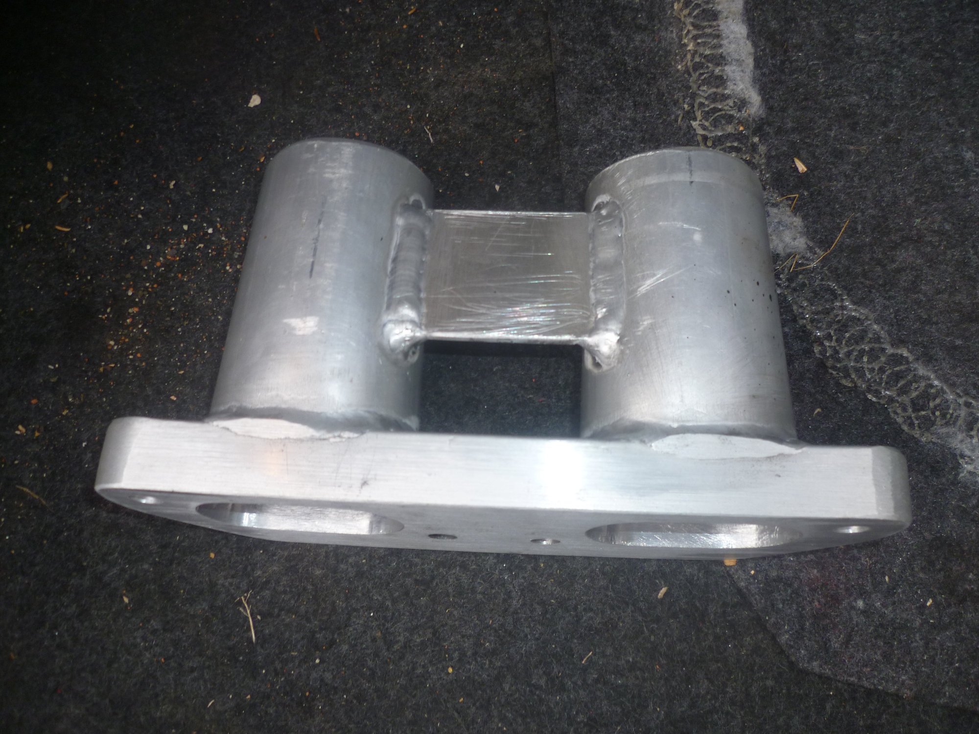

#71
Veel üks öhtupoolik freesida, lihvida ja saab asjad kokku
punktida,siis hea näha mis edasi saab.....

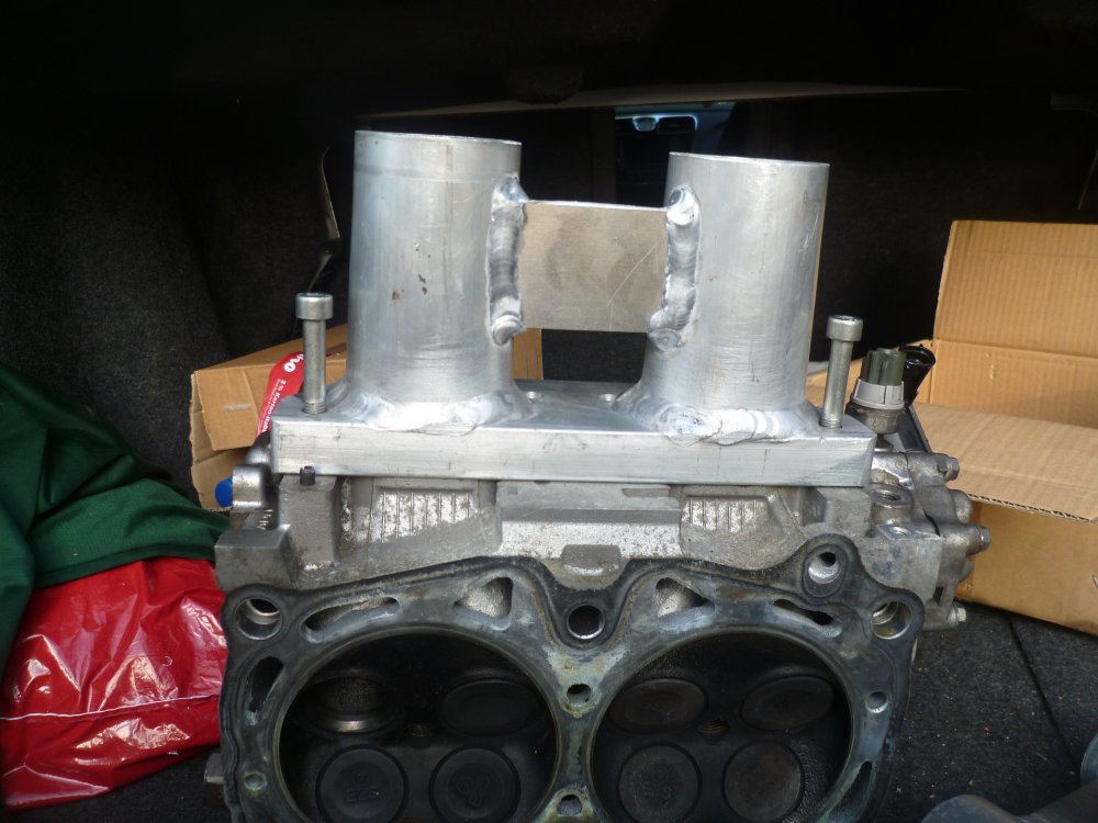

#72

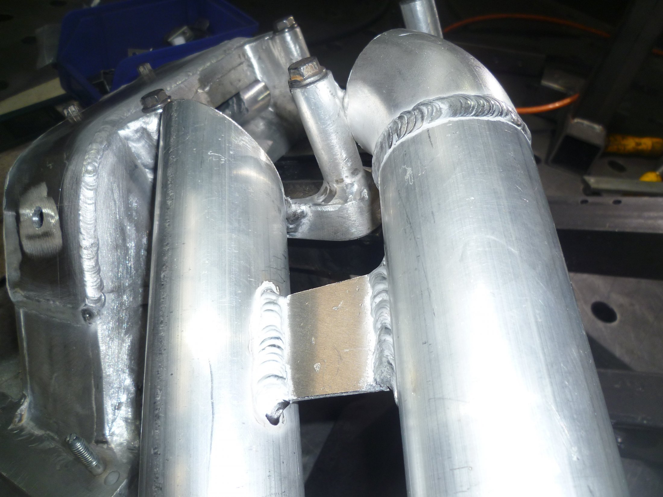

Homme saab möned asjad kokku keevitada,vötan tööle kaasa seal hea keevitus ja kulusid
veidi vähem Big Grin  Big Grin
#73
Sai natuke asju kokku keevitatud ja freesitud...

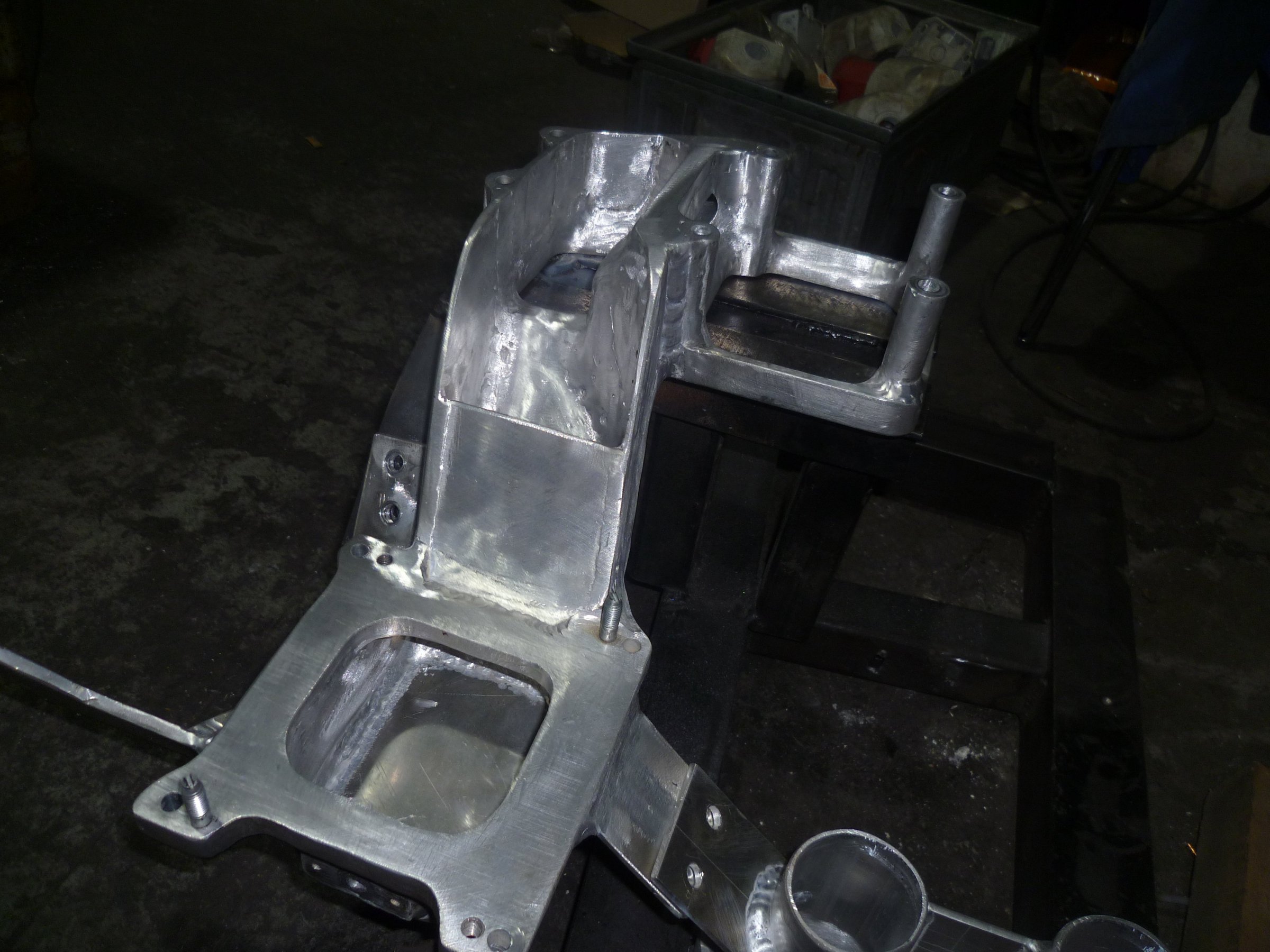

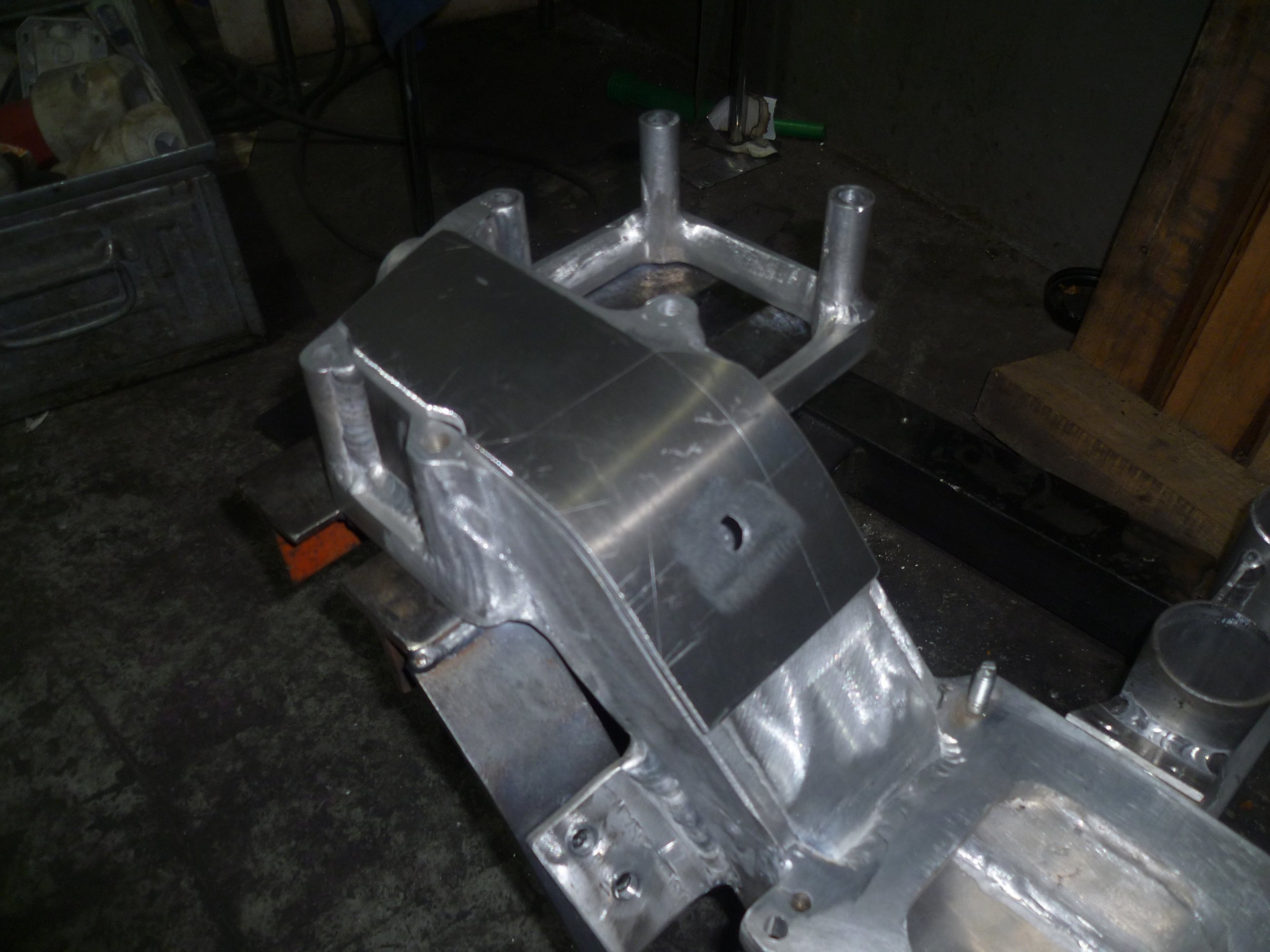

#79
Midagi on jälle edsi liikunud....
Paljud kohad tuleb veel korra maha lihvida ja uuesti
peale keevitada,see korda proovin vähe ilusama
asja teha ..
#80
Kas on sul mingi (piiritagune?) eeskuju millelt snitti võtad või leiutad asju käigult?
Põnev aretamine igatahes!
