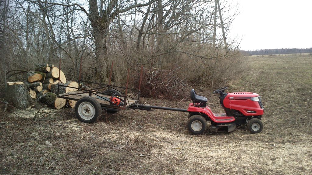

Puude tegemine maal:
Väike selgitus ka, miks on käru tiisel nii pikk ja ühendus ilma kuulpeata - oli kavatsus vedurina kasutada minu motoplokki. Siis soetas sõber endale muruka ja oli tarvis asjad kiiresti paaritada. Poldi ja vedruga ühendus on piisavalt paindlikuks osutunud ega vääna midagi puruks. Originaalne auguga plekk hakkas kiiresti järele andma(praod sees) ja see on asendatud isetehtud tükiga, mis kinnitub kasutamata poldiaukude külge. Siiani ptüi-ptüi-ptüi kestab. Ülemäärase jõu kasutamist piirab veorataste libisemine. Kette pole seega plaanis muretseda, siis võib midagi tõesti järele anda. Ega murukas ikka Kirovetsi eest ole...
Pildil nähtav punane triip üle kapoti on konksudega koormakumm, mis hoiab kapotti kolisemast. Härrased insenjöörid pole suvatsenud sinna midagi panna.
Vasakul poritiival on masslüliti, mida samuti pole vabrikus raatsitud panna.
Kärul nähtavad eemaldatavad püstised vardad ei ole mõeldud kõrge palgikoorma vaid okste veoks. Pakkusid läheb koormasse vaid üks kiht et mitte murukat pooleks tõmmata. Vana mosse sild käru all kannataks ikka way rohkem.
Iga töö tulemus on selle riista nägu, millega seda tehti.

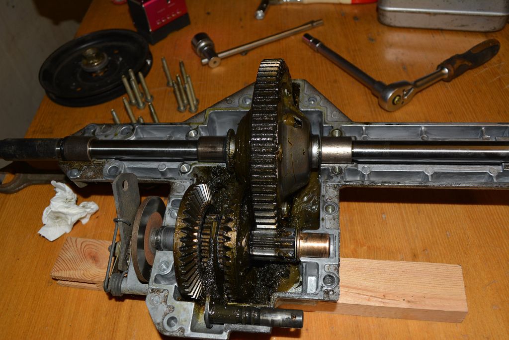

Kuna sõbra murukal aasta täis, siis arvas olevat viimane aeg tagasillas õli ära vahetada. Kuna õlipunne ei leidnud, võttis pooled lahti ja -
Kui porisarnane ollus, mida isegi tavotiks ei kannata nimetada, välja arvata, siis ei määrinud silda seest küll miski! Pooltelje puksidele ei olnud isegi seda scheisset jätkunud, olid täiesti kuivad.
Veel üks suvi niitmist ja oleks asi õhtul olnud. Nüüd tuleb natuke aretada...
#29
Musta värvi on MOS2 sisaldusega määre. Omadustelt parem, kui mingi läbipaistev liitiummääre. Enda 10 hooaega töötanud MTD'l sai ka kevadel huvi pärast reduktorit vaadatud ning pilt oli analoogne - seega ei sa öelda, et ei kesta.
#30
(15-04-2016, 16:18 PM)Basilio Kirjutas: Kuna sõbra murukal aasta täis, siis arvas olevat viimane aeg tagasillas õli ära vahetada. Kuna õlipunne ei leidnud, võttis pooled lahti ja -
Öhtal ta vast veel poleks olnud, kuid häält tegema küll.
Söber söitis oma trakatsiga veel aasta undava tagasillaga. Kuna samuti punni ei leidnud, siis uuris müügimeestelt, kes trakatsi müüsid. Need ikka väitsid, et pole vaja öli vahetada.
Siis läks uuris aiatehnika remondimeeste käest, kes ütlesid kohe, et seal öli polegi, juhendasid kuidas ka punnid teha, kui veel vahetamise soovi tulevikus.
Nüüd öliga asi oluliselt vaiksem, kuid pisike undamisehääl jäi sisse ... ütlesin et kui palju häirib, vöib nanotöötlust proovida hammakatele (Näit: Xado)

Mootoriks on tavaline Bull & Shit 11hj, see läks üleelmisel hooajal korralikult kolisema, olles enne seda ostust saati toiminud ka aurumasinana, st et kärbsed ja herilased niites lähedale ei näinud tulla
Lahti vöttes selgus et keps on kunagi korra juba öues käinud plokist, auk kinni keevitatud ja uus keps ilmselt pandud, aga vänt ise oli muidugi nüüd ka täitsa küpse ja tema pesa kah(see suur rauast kolakas mis kahest poolest koosneb)
Saksa jebaist siis kasutatud a korras vänt, uus keps ja kolb ja tihendisats, ja laulab jälle ning suitsukatet enam ei tee
Mootor oli ehk 2000 aasta kandist
Ühe lühikese rihma, mis läks tagasilda, ma vahetasin välja kui tagasilla poltidel keermeid taastasin, see oli selgelt vale, mingi vene pöllutööriista omand ilmselt, midagi ei muutunud

Jutt täiesti õige - Yardman on MTD. Mingeid olulisi erinevusi seal olla ei saa. Kui pedaal põhja ei lähe, siis tuleks uurida, mis takistab, rihma pikkus (loe: lühidus) võib olla põhjuseks, aga muud jamad on tõenäolisemad, kusagilt kulunud või mõni poldike vahele pudenenud, splindike kadunud jne. Võimalik, et takistab see käiguvalitsa moodi asjandus, eriti see osa, mis pleki varjus. Seal ongi nende oluline erinevus: ühel plast, teisel metall.
Basilio sõbrale soovitaks lihtsalt paar määrdeniplit pooltelgede jaoks. Õli korkide jaoks on materjali ikka sitaks vähe ja ligi ikka ei mahu. Minul läks keskele kägukasti/silla õli, tootja vali rahakoti ja talvise sõiduvajaduse järgi, pooltelgedele ehk pooltelje kahe nanolaagri (loe torujupi) vahelisele osale must möks, mis pidi raud-rauaga kohtadele sobima. Seda viimast saan pritsiga juurde lisada. Õli saad panna paar milli alla alumise poole serva.
Silla pooled ikka õlikindla silikooniga kokku ja arvesta, et poldid on tollkeermega ehk pea ikka vanasõna ka meeles (keera, keera, aga ära p . . . .  keera), seal saab suhteliselt lihtsalt küll asendada poldi mutri süsteemiga.

Selle kastiga poleks järgmisel suvel midagi juhtunud ja nii umbes kümne järgmise suve jooksul ka mitte. Härrased, ilma paanikata. Õlikorke sellel kastil ei peagi olema. Selles kastis käibki sihandene tavotilaadne ollus.
Võrreldes Husqu kepikastiga on lahendus tunduvalt inimlikum. Poolteljel on pronkspuksid ja isegi tihendid on sinna sätitud. Puksidele võiks määrdeniplid panna küll aga pritsimisel peab vaatama, et neid tihendeid vahelt välja ei pressi
Oma raske lapsepõlvega Husqul polnud pukse ega tihendeid. Pooltelje avad olid kõva 10 milli ellipsisse kulunud. Vormisin sinna vedelast metallist puksid ja kuulda on, et käivad tänase päevani. Seega pole niplid ka hirmus vajalikud, kui siis hingerahustuseks.
