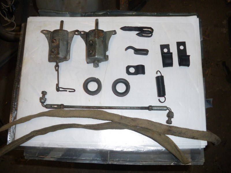

Vahepeal sai juurde hangitud mõningaid juppe ja puuduolevad osad näidise järgi ise tehtud. Gaasipedaal sai hangitud täiesti uus, kuid kogemata kombel on see vanema tüübi Gaz 69 oma (pildil ülemine). Kui kellelgi leidub 67 oma (samaväärset) oleks hea meelega vahetanud, enne kui hakkab ümber tegema.
[Pilt: IMGP2246_800x600.JPG]
[Pilt: IMGP2247_800x600.JPG]
[Pilt: IMGP2248_800x600.JPG]

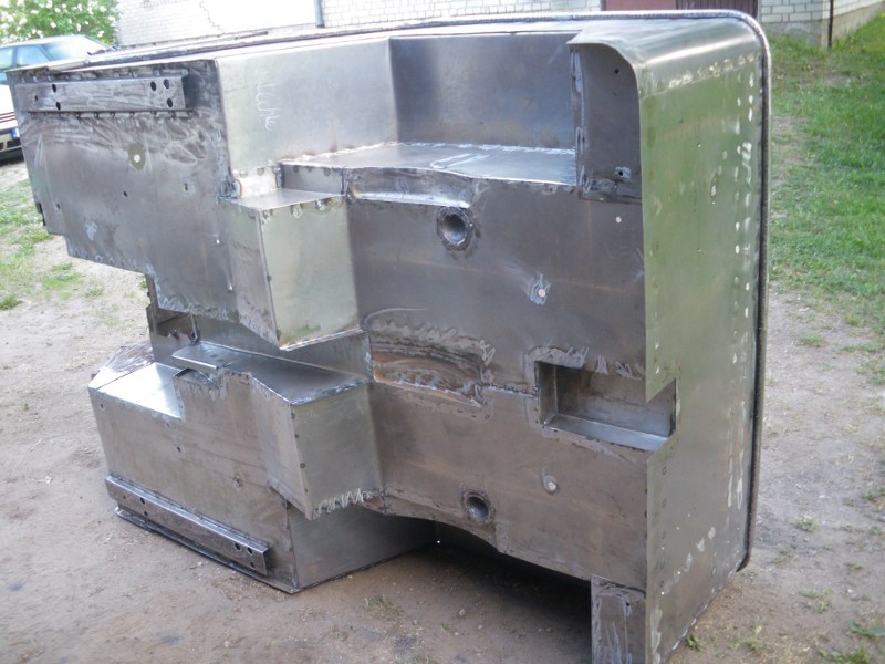

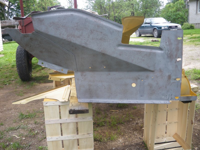

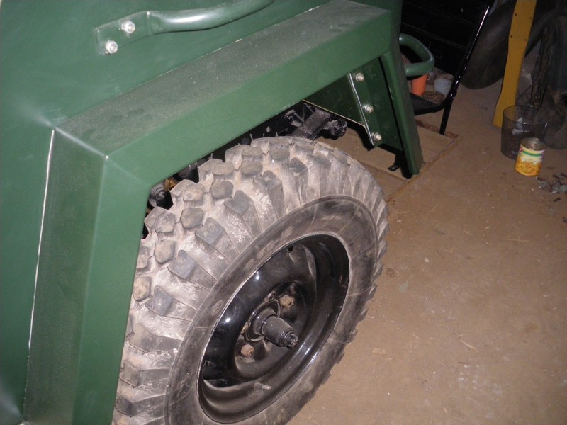

Vahepeal sai alustatud ka esiotsaga.
[Pilt: IMGP2130_800x600.JPG]
[Pilt: IMGP2150_800x600.JPG]
[Pilt: IMGP2152_800x600.JPG]

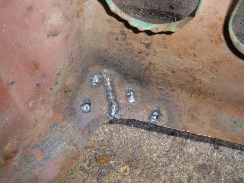

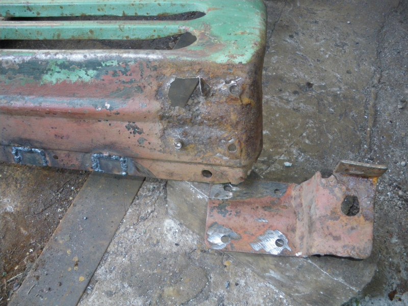

Üritan ikka midagi vanast alles ka jätta. Järgi jääb siis paagi ümbrus, osa tulemüürist ja kinnihoidmise sang.
[Pilt: IMGP2154_800x600.JPG]

Veel mõned pildid edasisest tööst. Kuuliaukudest niipalju, et noid küll juurde tegema ei hakka, las jääda vana kere külge. Kui keegi tahab, võib omale saada.
[Pilt: IMGP2239_800x600.JPG]
[Pilt: IMGP2243_800x600.JPG]
[Pilt: IMGP2244_800x600.JPG]
Hetkel on kere seis siis selline, et peaaegu valmis. Puudu on igasugused kere küljes olevad nelikantmutrid ja veel pisiasjakesi. Samuti on paigaldamata ukseaukude kolmnurk-tugevdused, mis sobiksid Gaz 69 tendi raami nurkades olevad. Esialgu otsin neid, kui ei saa, siis tuleb ise teha.

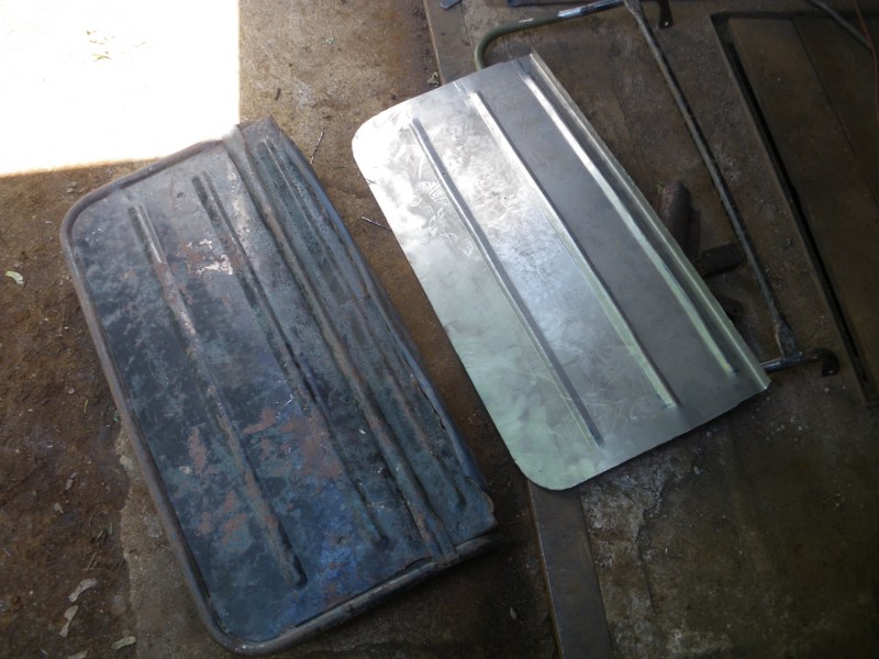

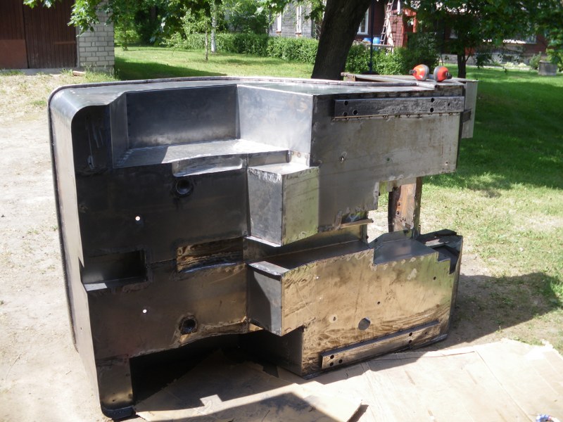

Üle pika aja väike vahekokkuvõte. Kulunud on umbes 40 lõikeketast, 6 lamellketast, kaks käiaketast ja neli tahvlit plekki. Seda siis kere tegemiseks. Kere sai alt happekrunditud, täitekrunditud ja värvitud. Selline jääbki, ei mingeid kivikaitsmeid ega silikoone. Vahepeal sai valmis stantsitud summuti otsakaaned ja õhupuhasti kaas. Samuti sai remonditud esiakna raam, esiistmete raamid ja valmistatud uus tagaistme raam.
Käiguosa enne kere paigaldamist:
[Pilt: IMGP2250_800x600.JPG]
Happekrunditud kere ja värvitud kere:
[Pilt: IMGP2255_800x600.JPG]
[Pilt: IMGP2267_800x600.JPG]

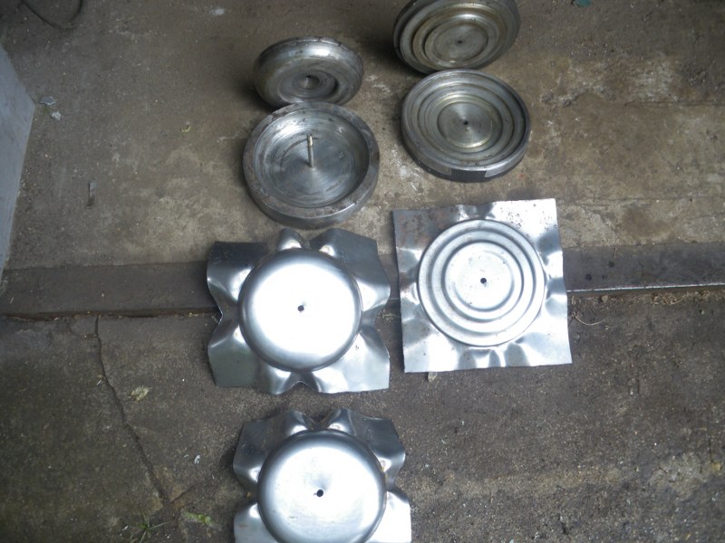

Valmis stantsitud summuti otsad ja õhupuhasti kaas:
[Pilt: IMGP2275_800x600.JPG]

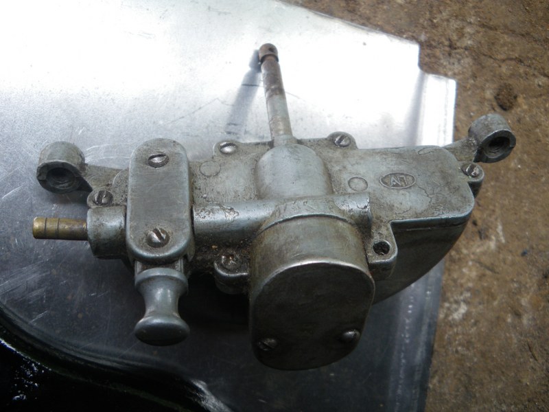

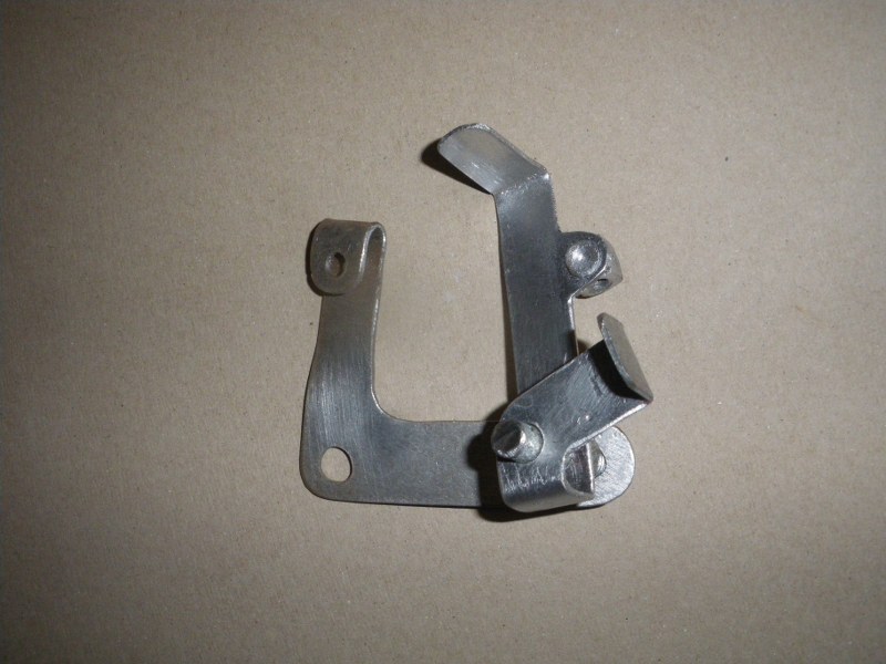

Remonditud gaasihoovastik
[Pilt: IMGP2293_800x600.JPG]

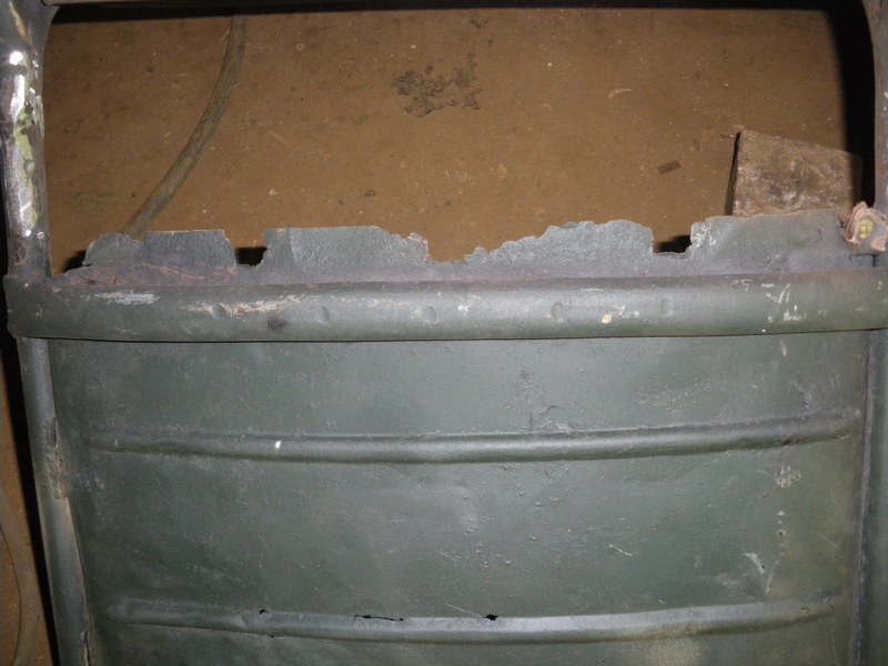

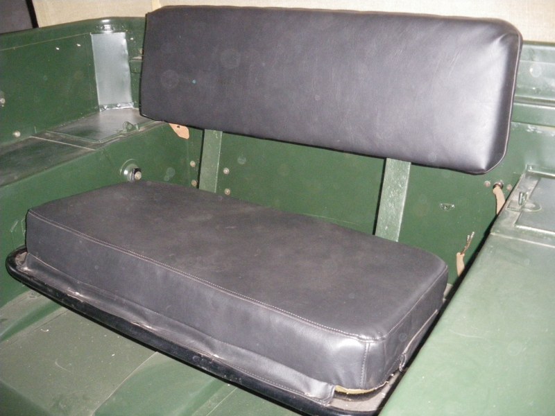

Istmete remont
[Pilt: IMGP2298_800x600.JPG]
[Pilt: IMGP2307_800x600.JPG]
Ja vahelduseks väike tähelepanek, mille avastasin töö käigus - pildi parempoolses servas haljaks käiatud pinnaga poritiib, mis on valmistatud arvatavasti 40-50ndatel aastatel ja vasakul Gaz 69 istmeraami jäänused, mis valmistatud 60-70ndatel. Vahe seisneb selles, et haljaks käiatud pinnad roostetavad väga erineva kiirusega. Poritiib seisis räästa all väljas kolm nädalat ja ei läinud rooste. Istmeraam (69 oma) oli järgmiseks hommikuks roostekollane. Arvatavasti materjalid nii erinevad.
[Pilt: IMGP2314_800x600.JPG]

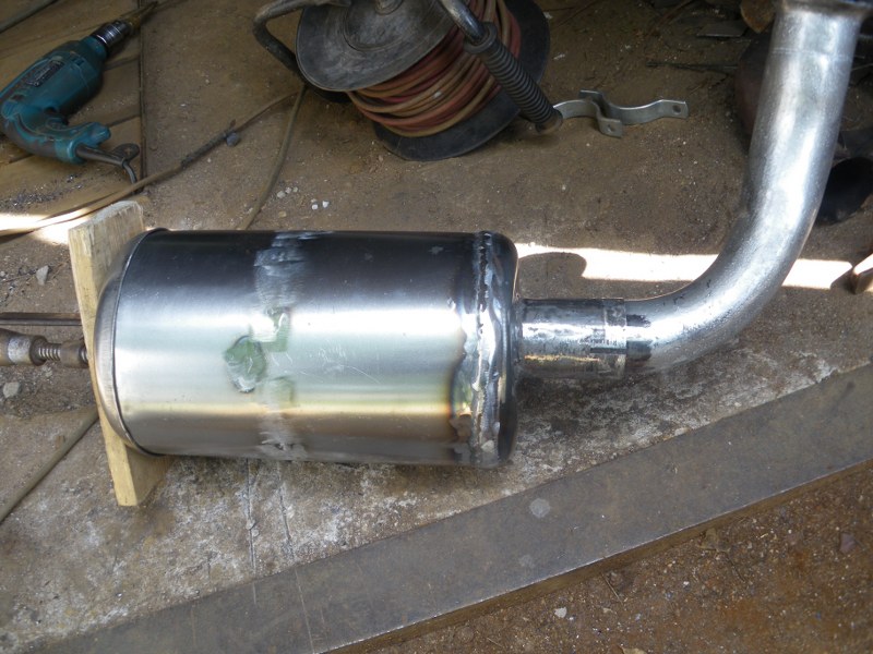

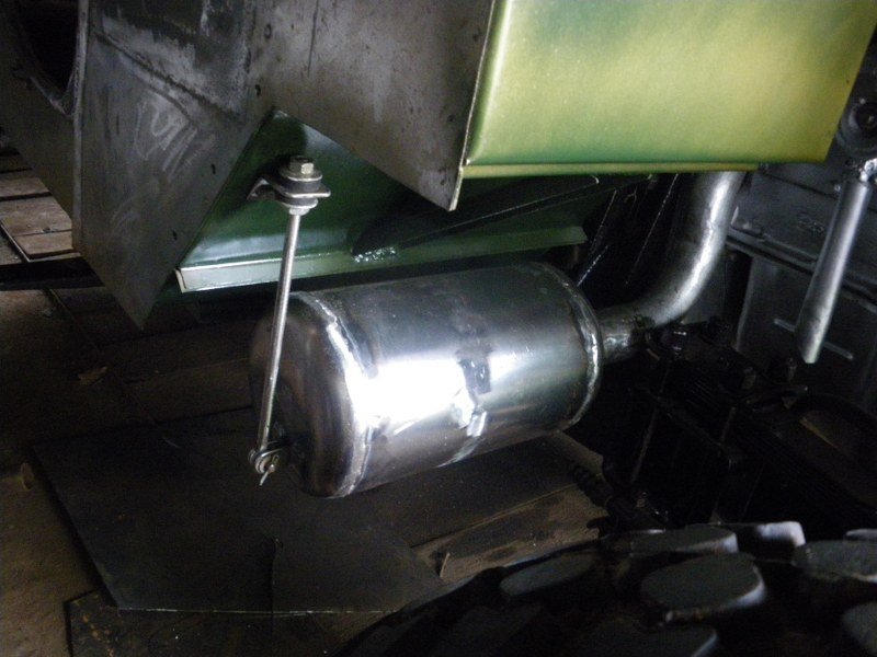

Summuti valmistamine:
[Pilt: IMGP2316_800x600.JPG]
[Pilt: IMGP2322_800x600.JPG]
Summuti proovipaigaldus
[Pilt: IMGP2321_800x600.JPG]

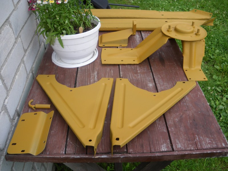

Osad asjad käisid liivapritsis ja said krunditud:
[Pilt: IMGP2343_800x600.JPG]
[Pilt: IMGP2347_800x600.JPG]
[Pilt: IMGP2349_800x600.JPG]

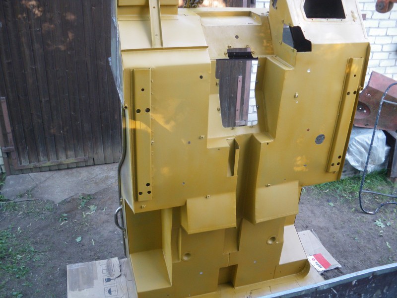

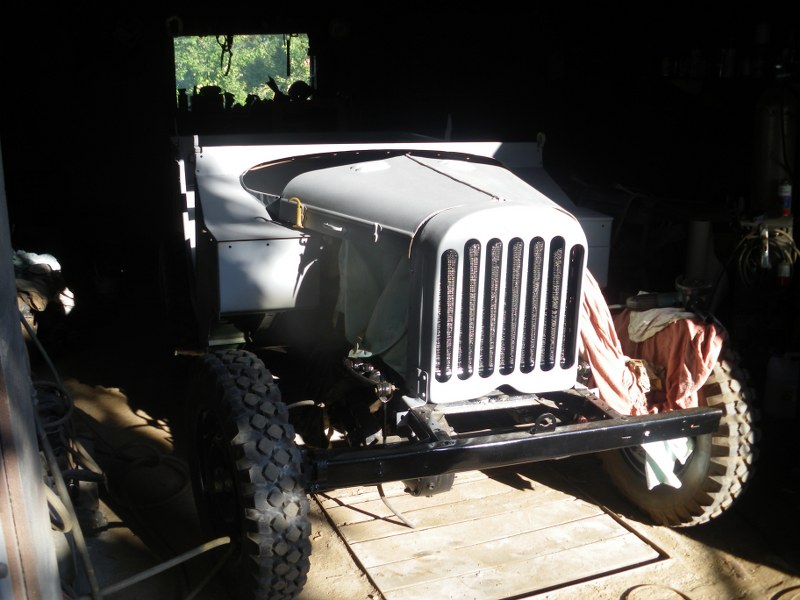

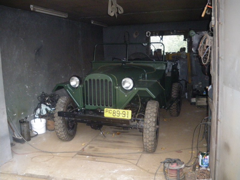

Tore näha, et keegi veel seda projekti ka mäletab. Valmis ta pole ja musta numbrit samuti mitte. Esialgu kõigest kollane. Selle aja jooksul on masin värvitud ja enam-vähem kokku pandud auto kujuliseks. Puudu on veel juhtmestik, tagatiivad, esiklaasid, tent ja muid pisemaid vidinaid. Lihtsalt vahepeal on tegeletud muude asjadega ja tänu sellele valmimine viibib veidi ja ega kuhugi tegelikult kiiret ka pole.
[Pilt: IMGP2415_800x600.JPG]
[Pilt: IMGP2432_800x600.JPG]
[Pilt: IMGP2521_800x600.JPG]

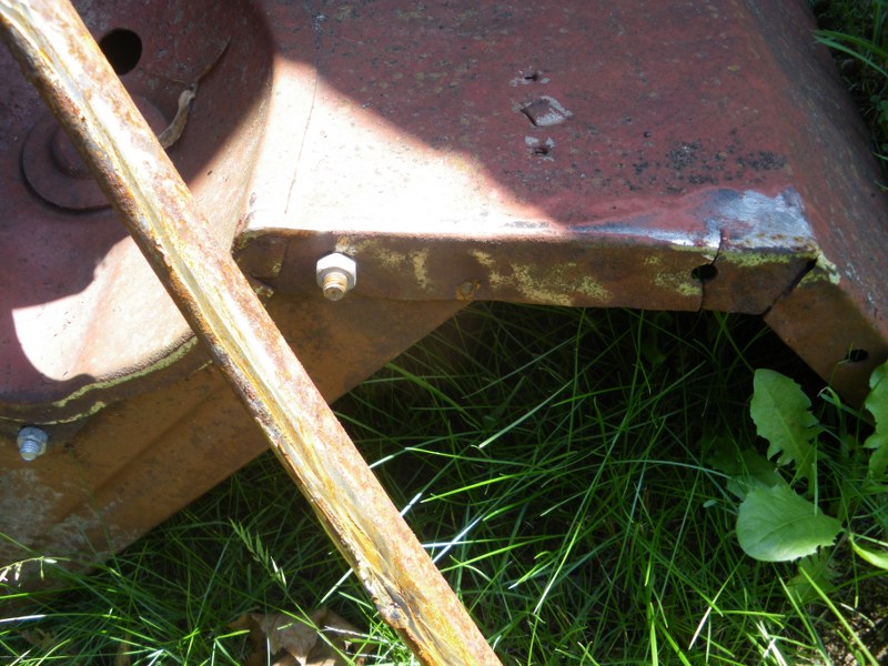

Tiibadevaheliste tihendite teema ka omamoodi huvitav.
Tegelesin samuti mingil ajal GAZ 67-ga.
Kere demontaažil minu autol esi- ega tagatiibade vahel tihendusribasid ei olnud.
Ei saa aga väita, et nad polnud millalgi enne mind küljest ära käinud ning tihenditeta tagasi kruvitud.
Samas, arvestades sõja aega, võidi tiibu paigaldada ka lihtsalt plekk vastu plekki. Tõenäoliselt aga hilisematel kappremontidel vahetihendid paigaldati. See aga ka ainult oletus.
Kui keegi oskaks asjale selguse luua, oleks huvitav teada.

     Olles "natuke" kursis selle auto restaureerimisega,avaldan OMA arvamust.
Kõik mis on tehtud ,on tehtud põhjalikult .Uuritud on kirjandust ja kuulatud kõiketeadjaid. Big Grin
Ja kõik need tarkused on siis GAZ 67 B projekti pandud.Selle automargi loomisel ja koostamisel on inseneridel ja töömeestel paljugi kahesilma vahele jäänud. Ja paljud asjad on kindlasti jäänud ka ainult joonistele ,mis pole kunagi selle auto külge jõudnud.Nii parendatigi auto omadusi hilisemal kasutusel,et auto oleks paremini kasutatav.(õlipidurid  ja 12 v ,...)
Kuid tiibade vahelisi tihendeid pole mina näind ei koostejoonistel, ega ka kerede jäänustel .Olles suhelnud lähi päevil Gaz 67 taastajatega nii siit kui sealt poolt piiri ,on seisukoht selline:algselt pole olnud.Loogika vastane ,aga samas ka ei.Present või dermantiin mädanes kauni kiirelt .Pleki vahele pandud kummi tihend-kõik teavad millised olid need pinnad ,Mosudel,Volgadel,Gazidel .
Kuna ise pole midagi sellist oma kätega taastand,siis pole ka mul õigust kodanikku hukkamõista.Aga see töö ja vaev EI MILLESTKI vääriks ikkagi musta numbrit!

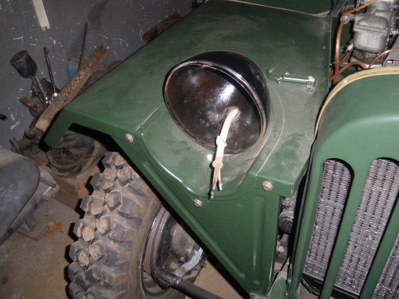

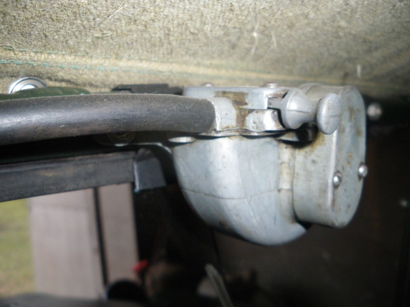

Samuti said valmis lõigatud uued triplex esiklaasid ja kogu aknaraama komplekteeritud ning paigaldatud. Külge sai kruvitud kojamehe vaakum, tagaiste koos seljatoega, armatuurlaua valgusti, signaal ja muid vidinaid. Lõpuni said tehtud tagatiivad - krunditud, värvitud ja paigaldatud. Tehtud said näidise järgi gaasihoovastiku mõningad detailid. Samuti sai puhastatud ja värvitud originaal tagaklaasi raam.
[Pilt: IMGP2582_800x600.JPG]
[Pilt: IMGP2581_800x600.JPG]
[Pilt: IMGP2578_800x600.JPG]
[Pilt: IMGP2577_800x600.JPG]
[Pilt: IMGP2576_800x600.JPG]

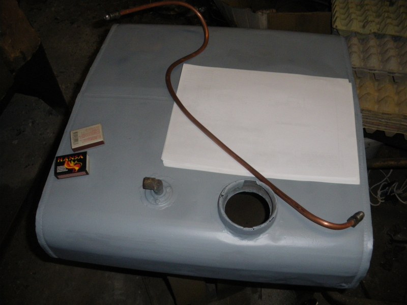

Närune istmealune tagavarapaak sai uue põhja ja kõik pisiaugud kinni joodetud. Selleks kulus lausa 2 päeva. Nüüd on juba asi krundi all ja ootab värvi.
[Pilt: IMGP2575_800x600.JPG]
[Pilt: IMGP2572_800x600.JPG]
[Pilt: IMGP2571_800x600.JPG]

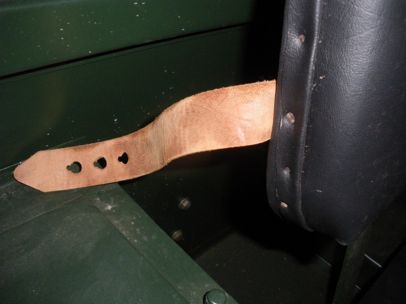

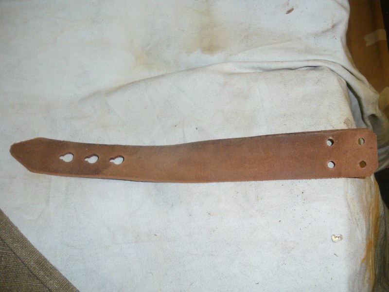

Tagaistme seljatoe külge kinnituv rihmake, mis hoiab püstitõstetud asendis istmepatja. Sai valmistatud originaal tehase joonise järgi ja ka paigaldatud.
[Pilt: IMGP2563_800x600.JPG]
[Pilt: IMGP2573_800x600.JPG]

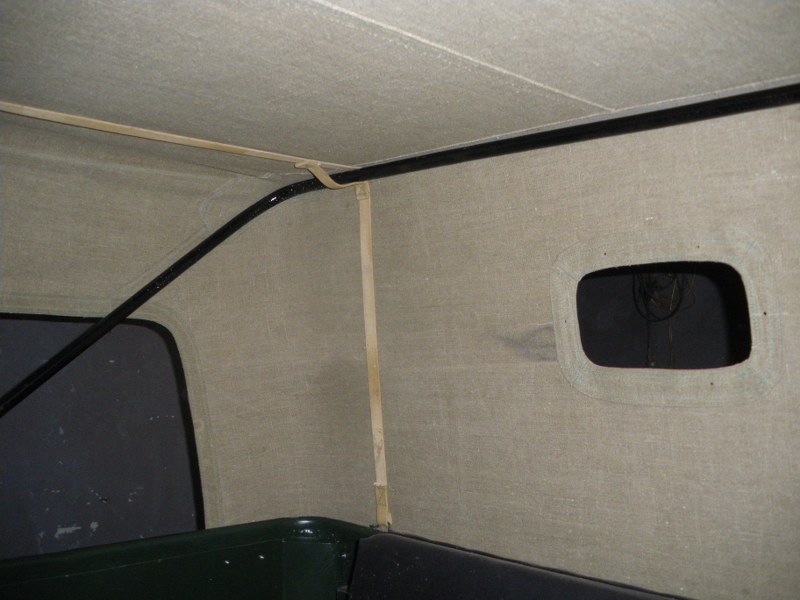

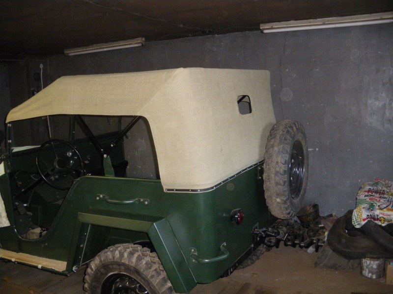

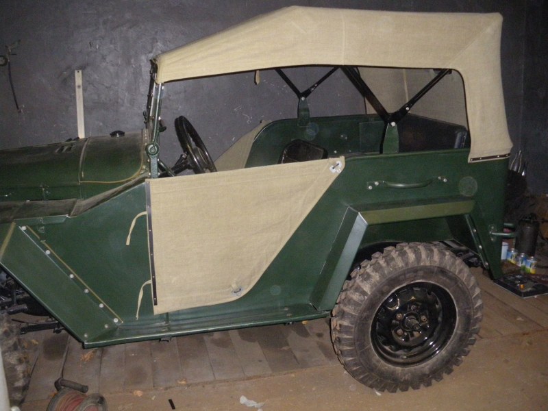

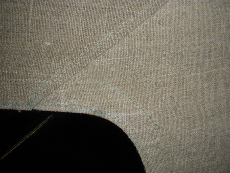

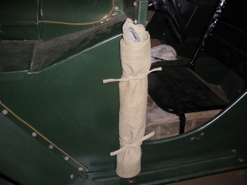

Paar nädalat tagasi sai võetud ette teekond koos masinaga tuttava rätsepmeistri juurde. Masin jäi nädalaks sinna ja sai selle ajaga omale uue tendi ja "uksed". Eelnevalt oli vaja aga originaalilähedase materjali hankimiseks käia Türil seda toomas.
[Pilt: IMGP2567_800x600.JPG]
[Pilt: IMGP2566_800x600.JPG]
[Pilt: IMGP2565_800x600.JPG]
[Pilt: IMGP2560_800x600.JPG]
[Pilt: IMGP2556_800x600.JPG]
[Pilt: IMGP2555_800x600.JPG]
[Pilt: IMGP2554_800x600.JPG]
Rätsepmeister valmistas samuti kõik tendi alla minevad rihmad ja muud lisad originaal tehase jooniste järgi. Au ja kiitus talle, mina olen rahul.

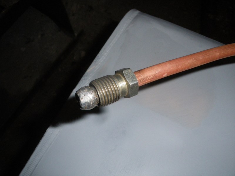

Jäänud on paigaldada juhtmestik, bensiinitorud, torssikesed ja veel mõni pisiasi, kuid mida pole mul olemas. Juhtmed ja torud tuleb teha jooniste järgi uued. Jätkub.
