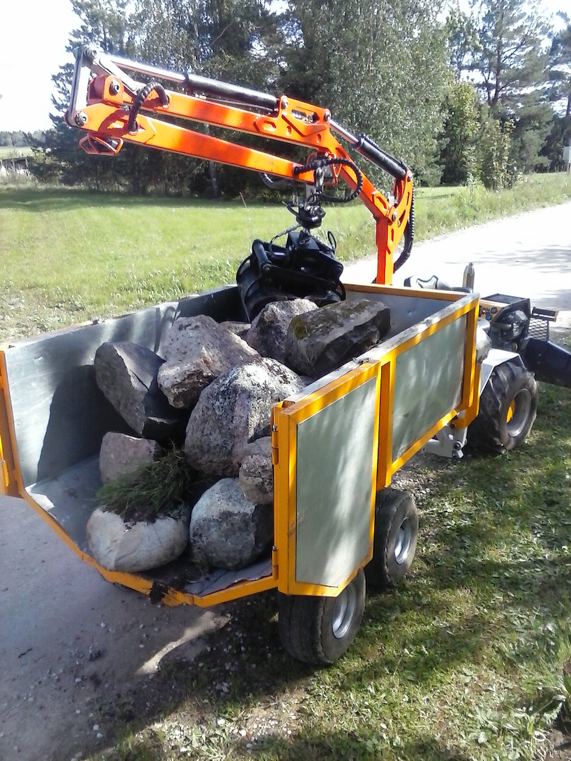

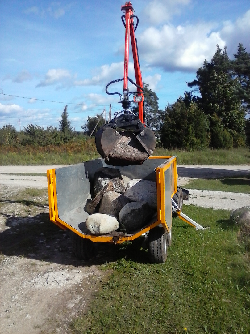

Sai pisut müratud...Traktor isegi ei näidanud välja,et tal see koorem peal on
#52
Nendest tuleb ikka vägev müür Cool

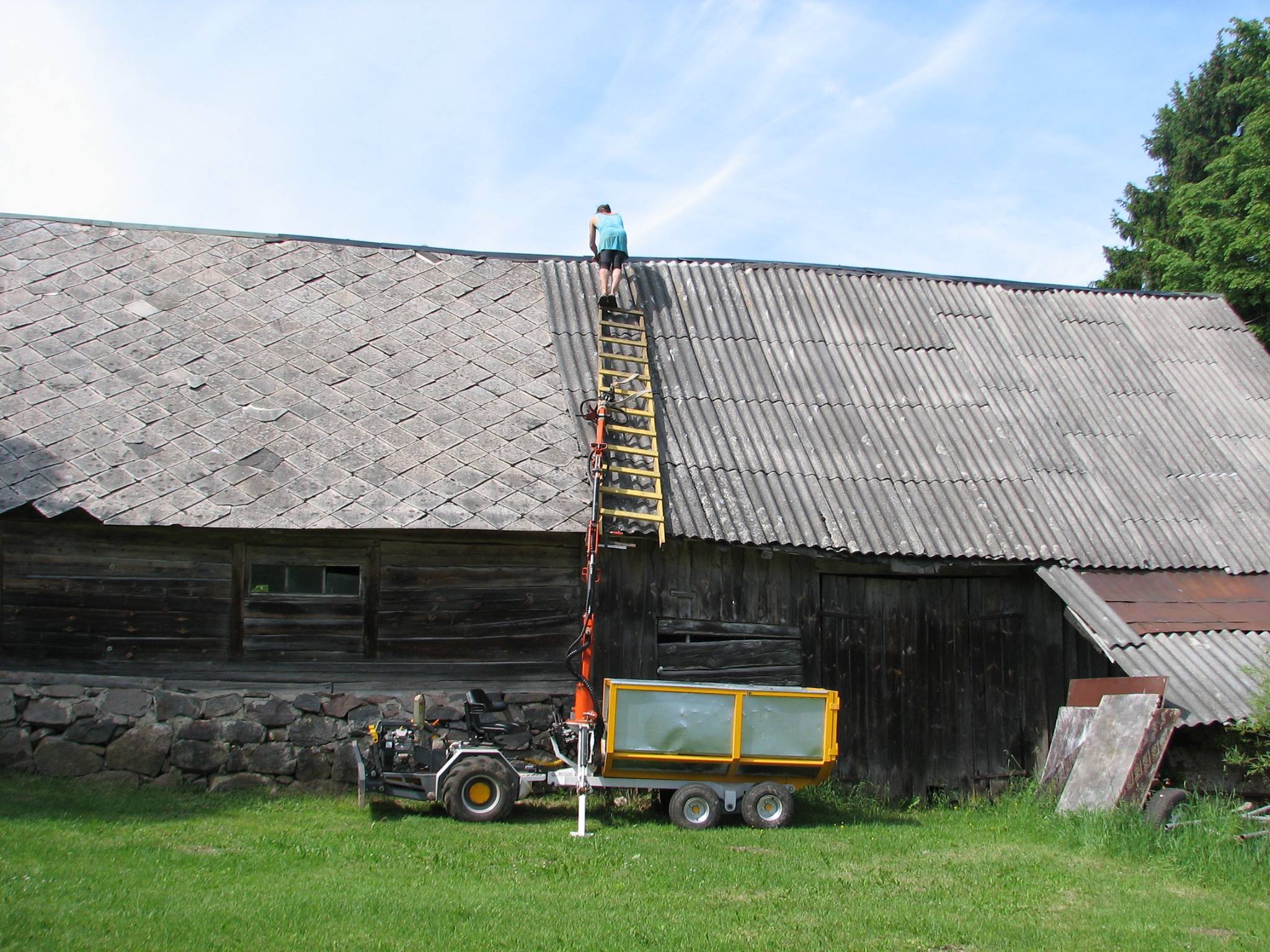

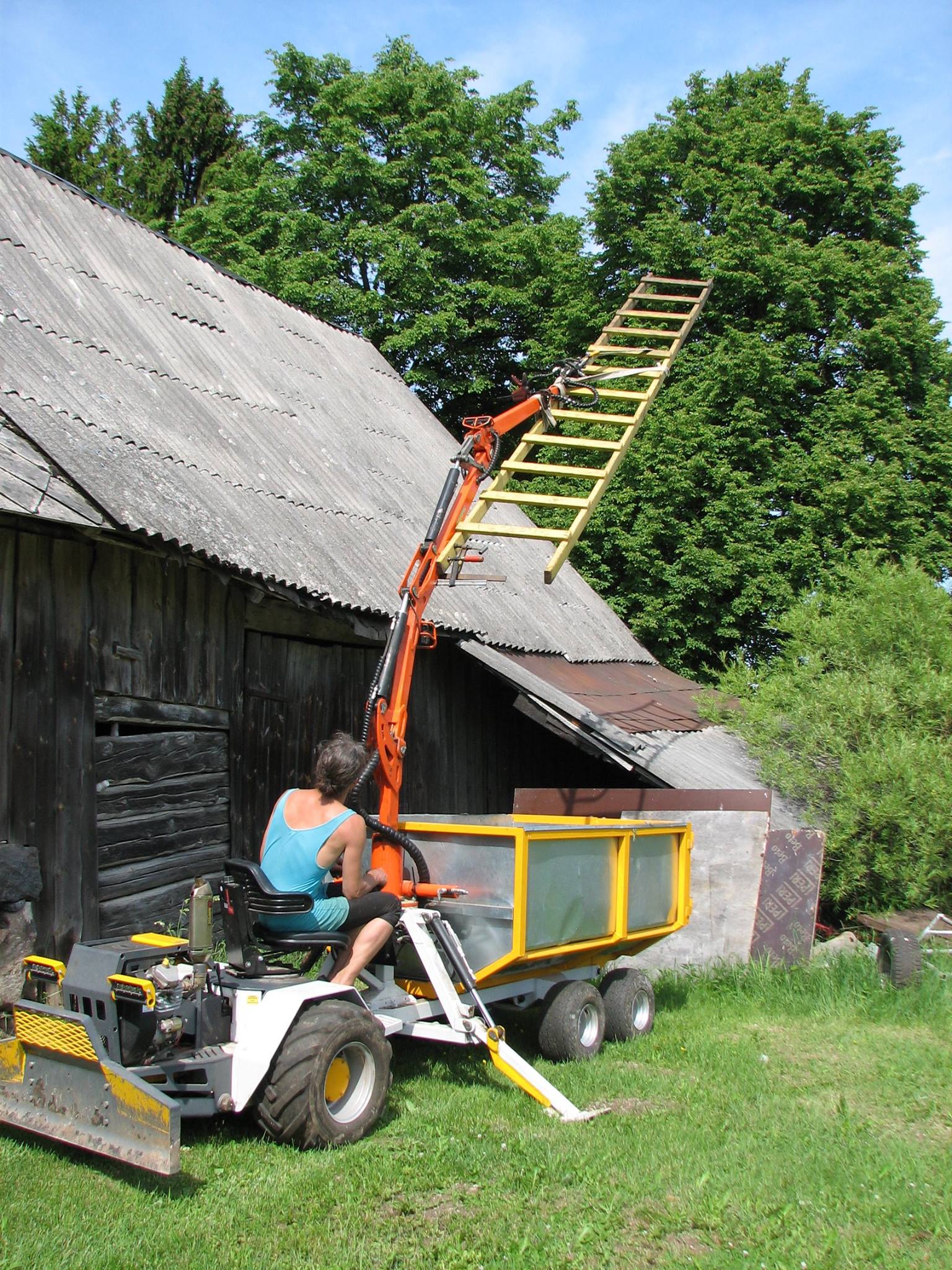

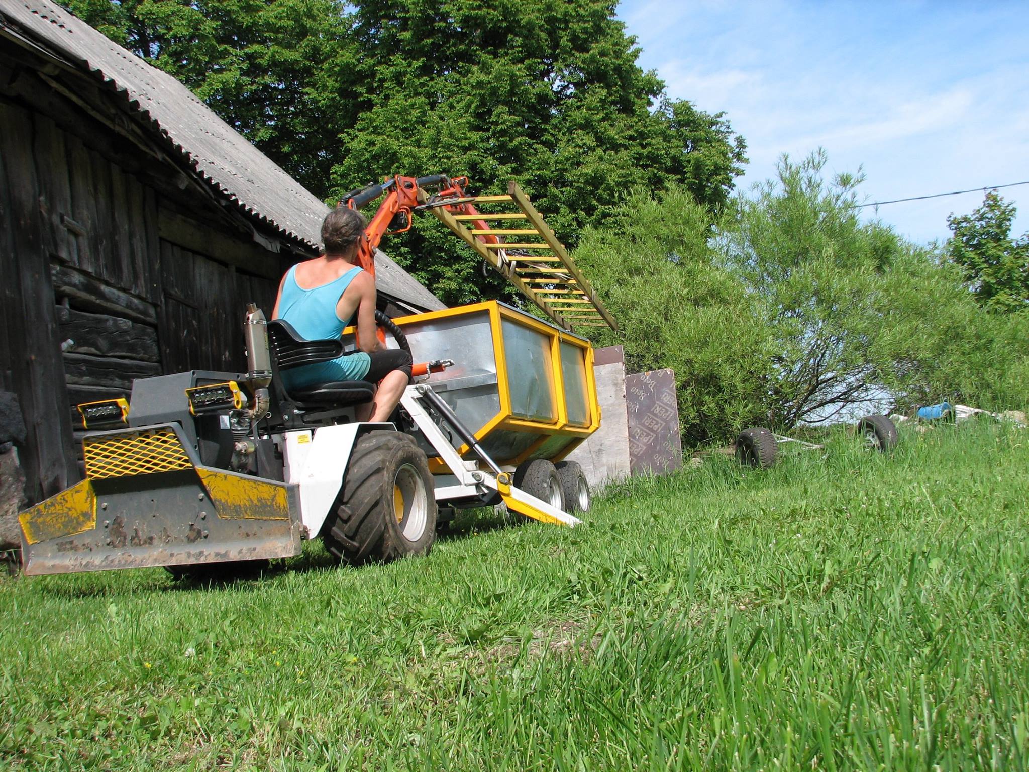

Vinge värk! Kõigi asjade kasutusotstarbega on võimalik piisavalt hea fantaasia korral meelevaldselt ringi käia.
Miskipärast tuli meelde kuidas sõbrapoiss sarnase seadme ja redeli abil kahekorruselisele majale tuulekasti ehitas. Termal 45 kraadi all olevat turvaliumäge ei olnud Big Grin
Siiani elus ja terve.
Müün: keermetõrv, puidulakk.
#57
(21-06-2017, 00:55 AM)Marko Kirjutas:  Vinge värk! Kõigi asjade kasutusotstarbega on võimalik piisavalt hea fantaasia korral meelevaldselt ringi käia.
Big Grin Big Grin Big Grin  turvaliumägi... ma kujutan ette et kui olude sunnil oleks pidanud seda liumäge kasutama siis seal püsti turritavad eterniidi naelad panevad mind soovima, et seda turvaliumäge poleks ja surm oleks silmapilkna... aga muidu jah, ma unistan sellisest superuniversaalsest väikemajapidamise masinast, Mind ajendaski see idee sellist asja ehitama. Praeguseks muidugi teeks palju asju teisiti, aga kasvõi seesama kraananool mis töötab nii kaevekopana, korvtõstukina,kraanana,talle oleks integreeritud redeli pulgad, noole tipus on rotaator mille külge saaks kinnitada niiduki kasvüi puude pügamiseks... praegused aiatraktorid ei kõlba kuhugi, Avanti ja Kubota laadsed on liiga spetsiifilised. Aga eks majanduslikud alustõed ei lase sellisel asjal sündida. Vaadates viimase aja trende kus võilamikult odavaks aetud pahn on võimalikult atraktiivseks disainitud, toodetakse asju plastpudelitest ja metalli on fooliumi jagu.... ptüi....
