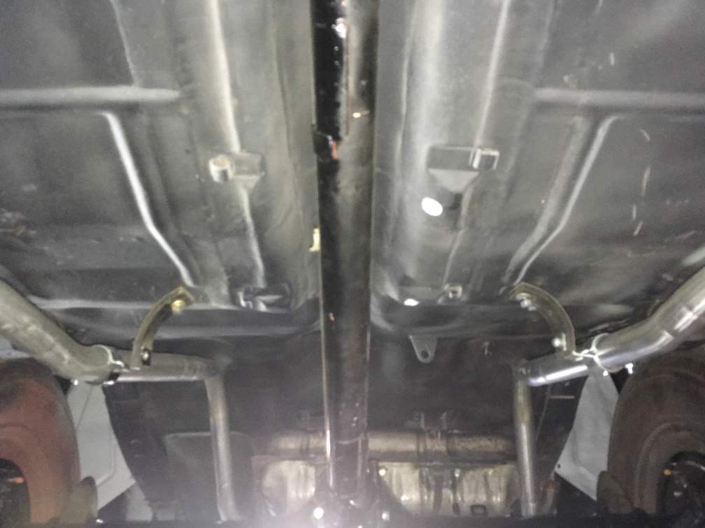

Loodan oma 23-e järgmiseks Jaanipäevaks valmis saada, aga praegu on teha tööd, kus lihtsaid lahendusi pole.
Jätkub väljalaske torustiku ehitus, mis osutus arvatust palju keerulisemaks. Kaks toru, kaks potti, siis kummaltki poolt bentsupaaki spets rennis ja siis üks torudest täisnurga all keerdu ja ühinemine üheks. Ega KGB seltsimeeste auto ei tohtinud visuaalselt eristuda tavakodanike autodest. Piduri torud jooksevad ka kardaanitunneli kõrval.  Tõenäoliselt, et hoida neid väljalaske torustikust kaugemal.

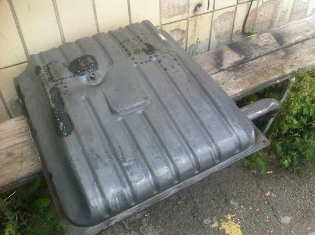

Paak sai valmis ja ootab värvimist
#45
Kas mitte GAZ 24 ka polnud kahtetüüpi mahutavusega paake? Mis moodi need augud pidama saite? Kas traditsiooniline jootmine?
#46
(17-08-2016, 21:24 PM)MAZ Kirjutas: Kas mitte GAZ 24 ka polnud kahtetüüpi mahutavusega paake? Mis moodi need augud pidama saite? Kas traditsiooniline jootmine?
Poeg taastab mul 2424, kajastab seda Volga.ee foorumis. Sellel elukal on paak 105 L, kuid ma ei tea, kui suur on tava 24 paak,
pole kunagi sellist autot olnud. Traditsiooniline jootmine jah.  Üteldi, et minu eluks jätkub,
Kui pikk see on, teab ainult jumal. Ma loodan et paak peab kauem.

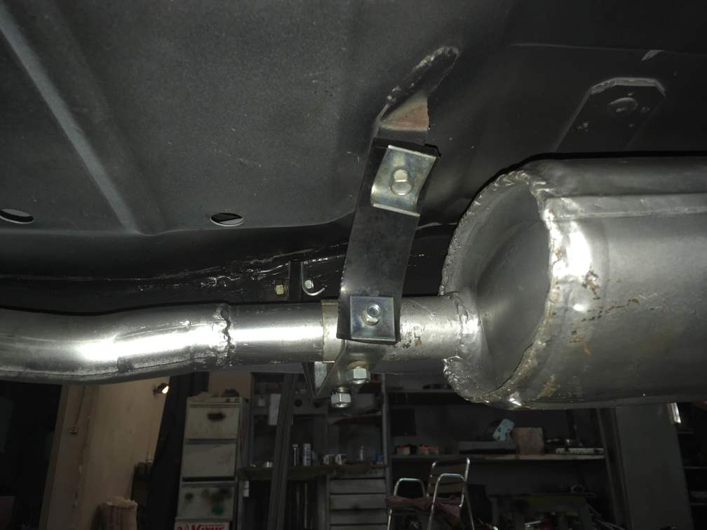

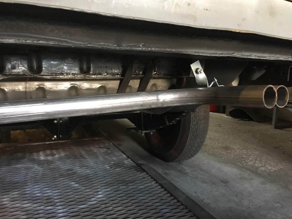

Summuti lõpuks valmis väänatud
#50
Piltidel näha pole aga kas torud ka kusagil kokku lähevad, või on kaks eraldi toru taha välja?
Eino Cool
Pakkuda võib Gaz 13, 14 või 41 mootorit või mootori osasid.
#51
Vaata pilte ja sealju pole enam kohta kus torud kohtuda võiksid.
#52
Noo kui ikke pilte vaadata siis kohtumise koht võib olla käigukasti taga, sest sealt kahjuks pilt puudub Sad Üldiselt V8 vajab väljalaske gaasidele vastusurvet mis on siis tekitatud torude kokkuviimisega, omal on see kogemus olemas juba kahe projektiga. Algul tegin mõlemil (esimesega õppust ei võtnud) kaks toru taha ja kaks resokat. Esimesega läks aega 1,5 aastat kui kokku viisin, teisega oli juba peale esimest sõitu selge et tuleb see töö ära teha. Kokkuviimisel paranes mootori töö ja tuli ka võimsust juurde, teise projektiga oli veel see huvitav lugu, et kui kokkuviidud torudel resokas ärakadus tuli võimu veelgi. Minul oli tegemist gaz 53 ja 14 mootoritega, sama on ka tehtud vist enamus ameeriklastel ka.
Eino Cool
#53
(24-08-2016, 11:14 AM)einota Kirjutas: Noo kui ikke pilte vaadata siis kohtumise koht võib olla käigukasti taga, sest sealt kahjuks pilt puudub Sad Üldiselt V8 vajab väljalaske gaasidele vastusurvet mis on siis tekitatud torude kokkuviimisega, omal on see kogemus olemas juba kahe projektiga. Algul tegin mõlemil (esimesega õppust ei võtnud) kaks toru taha ja kaks resokat. Esimesega läks aega 1,5 aastat kui kokku viisin, teisega oli juba peale esimest sõitu selge et tuleb see töö ära teha. Kokkuviimisel paranes mootori töö ja tuli ka võimsust juurde, teise projektiga oli veel see huvitav lugu, et kui kokkuviidud torudel resokas ärakadus tuli võimu veelgi. Minul oli tegemist gaz 53 ja 14 mootoritega, sama on ka tehtud vist enamus ameeriklastel ka.
Eino Cool
 Tahan autot taastada nii palju kui vähegi võimalik originaalsena ja pean jälgima tehase jooniseid. taha kahe toru otsa läheb veel mingi vidin, aga mul ei ole seda. Kui oktoobri keskpaiku Ukrainasse lähen, siis tuleb teise auto pealt vaadata ja järgi teha. Õhtul panen ka väljalaske torustiku skeemi siia üles, siis on pilt selge.
