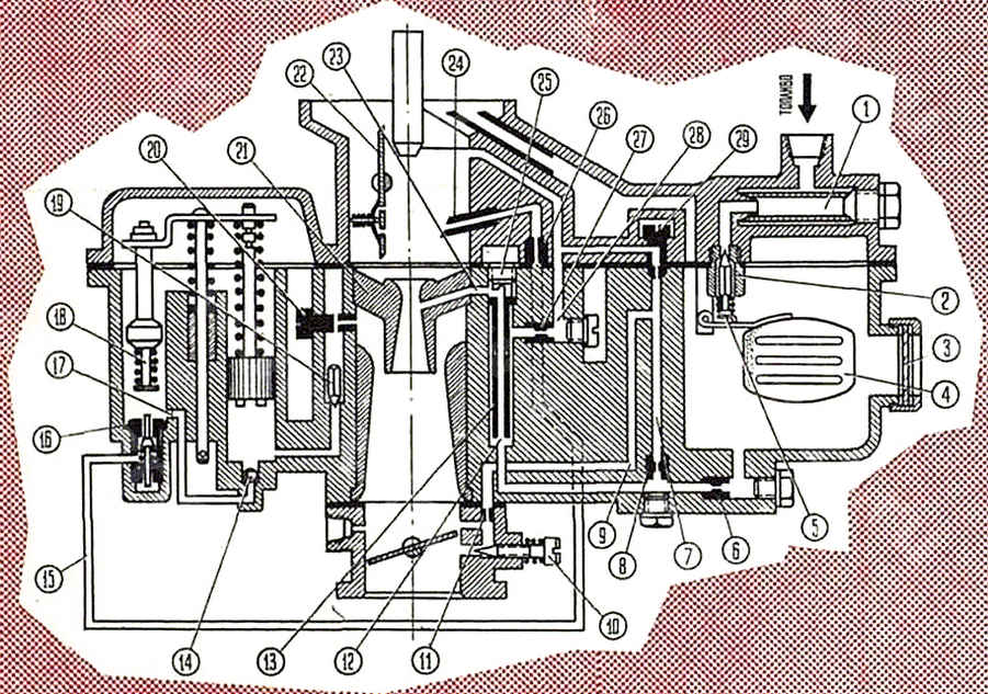

Kiirenduspumba nõelklapp ei pea, jäi kinni või kadus ära. Tüüpiline viga kolhoositüüpi remondimeestel - karburaator võeti pooleks, jupid laoti kuhugi ritta, aga seesama nõelklapp kukkus hiljem korpusest välja. Hea, kui laua peale. Nupukamad oskasid talle koha leida, paljudki vaatasid, nagu ilmaimet - samasugune, nagu ujuki nõelklapp, aga väiksem. Ujuki klapp on ju olemas, milleks see veel või kust krt ta pärit on või tehasest üleliigne praaknõel lisaks sattunud, ei tea. Paljudel potsatas ta lihtsalt rohu või liiva sisse, või lihtsalt lauast mööda. Kõiki neid eelmainitud variante olen isiklikult kõrvalt näinud,
###Nii ta on.  Wiki-l on tuline õigus.)  Kui sa just liivakastis ei kiskunud seda karbussi laiali, siis otsi väikest 4 kandilise külgedega kollasest, mittemagnetiseeruvast metallist nõelklappi ( väiksem, kui ujukiruumis)###

Kindel, et kuul? Võib olla. Võib olla, et mul on miskit valesti meeles, aga minuarust oli ka nõelaga. Aga minu (haugi)mälu puhul ei ole miskit ka imestada selle üle. Igatahes midagi peab seal olema, ilma olla ei saa.
Paar joonist leidsin ,nendel on küll nõel joonistatud. Mis muidugi ei välista, et mingid tootmisaastad või variatsioonid on kuuliga ka tulnud.
Nendele "ärakaotajatele" sai tehtud tinast kuulikesi. Väga hermeetiline ei saanud, s.t viie minuti pärast võis ikkagi gaasis "auk" tulla, aga teine kord gaasi vajutades oli mootori töö tavapärane.
Kiirenduspumba normaalseks toimimiseks vajalik nii kuul (pos 14) kui ka nn nõel (pos 19).

(02-09-2016, 01:01 AM)jürimees Kirjutas: Kiirenduspumba normaalseks toimimiseks vajalik nii kuul (pos 14) kui ka nn nõel (pos 19).
Tõsi. Lihtsalt pos14 kuul tavaliselt omavoliliselt ei lahku, aga pos19 detaili (on ta misiganes - kuul või nõel) süüdimatu kaotamine on tavapärane. Lisaks võib muidugi olla, et viga on üldse milleski muus. Aga vea leidmise tõenäosusprotsent on tavaliselt suurim selles klapis.
