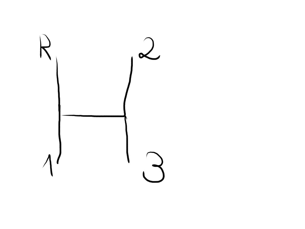

Meelis, ole hea ja visanda mulle selle pilli käikude skeem. Oleks väga vaja.

(06-12-2016, 19:29 PM)saarrand Kirjutas: Meelis, ole hea ja visanda mulle selle pilli käikude skeem. Oleks väga vaja.
Istmest vaskul pool on kang millest lülitad aeglased-kiired käigud.
Paremalpool on siis käigukang millest väga suurt miskit valida polegi, üks tagasi ja kolm edasi kui tegu just "automaatkastiga" isendiga pole.
Ise avastasin need käigud siis kui höövlit tooma läksid, sain  hoovist välja ja võtsin suuna tartu poole, oli päris öö veel. Vaatasin et maru aeglased käigud ainult, otsisin taskulambi ja asusin kange otsima et kuskil peab ju midagi olema, jäigi silma vasakul pool istet paiknev kang mida sikudades masin alles õige hoo üles võttis.   Big Grin
