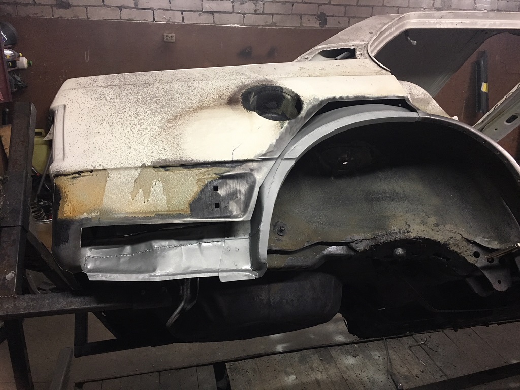

Tänan julgustamast. Imelik surin tuleb rellaka tegevusele mõeldes või kehva plekitööd vaadates? Kui juba näitamiseks läks siis eks ma näitan kõik oma kätetöö siiani ausalt ära.
Klaasipuru puhus küll rooste minema, kuid mastiksile peale ei hakanud ning see tuleb tõesti siis igalt poolt endal eemaldada. Haljale plekile lasin kohe roostesurma peale, sellepärast see auto nii sinine on igalt poolt.
Tulemüürist ma üldse alustasin töödega, õnneks ei jää seda jama pärast eriti näha.

Ma kujutan ette, et  tagumiste "poolraamide" juures veel alles hakkab aega kuluma. Mida silmas pidada kindlasti? Peale selle, et mõlemad pooled võrdse kõrgusega saaksid.

Lisaks veel hulgaliselt pisiauke, tagumised sisemised tiivakaared, küljekarbid jne.
Olen hakanud ka iseendale aru andma, et sellise kvaliteediga lappimist tulevikus mingiks taastamiseks nimetada on tõenäoliselt liiast.

Võimas töö ja ettevõtmine igaljuhul. Masin nagu pilvik - pealtnäha ilus, aga alt- ja seestpoolt uskumatul määral läbiussitanud.
Parandustööde nimetamise ja liigtamise pärast ei maksa üle mõelda - olgu või lapitekk, aga seegi võib olla korralikult tehtud, isegi kui ei ole täiesti märkamatuks lihvitud Smile

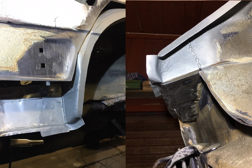

Natuke jälle tehtud. Nende tükkide tegemine on ikka tohutu ajakulu. Minu austus kõigile plekkseppadele, kes selle tööga omale leiva lauale toovad.

Nagu näha olen siiski ka omaloominguga tegelenud. Küljelaiendid on tehases kinnitatud vist lihtsalt plast tüüblitega vastavatesse aukudesse. Minul on aukudes neetmutrid või tõmbmutrid, kuidas keegi neid nimetab. Saan tulevikus küljelaiendid külge poltida, peaks nagu parem lahendus olema võrreldes tehase omaga, originaalsuses küll andsin järele.

(19-06-2017, 12:32 PM)otipoiss Kirjutas: Tänan julgustamast. Imelik surin tuleb rellaka tegevusele mõeldes või kehva plekitööd vaadates?
Ei ma mõtsin ikka heas mõttes; noh, et kui sellist auklikku kohta näed, siis ise ju tead, et saab vabalt selle ära teha, aga surinat ja sädemeid pead taluma... Toungue
Siis polnud seda torpeedot ja tagaosa veel näha ka, need on jah, juba keerulisem teema.
Aga edeneb küll ju.
Tõmbemutter on hea lahendus, see ei lähe ju reeglina katki. Lihtsalt poldi määrid vasega ära ja käib paremini kui plastik.

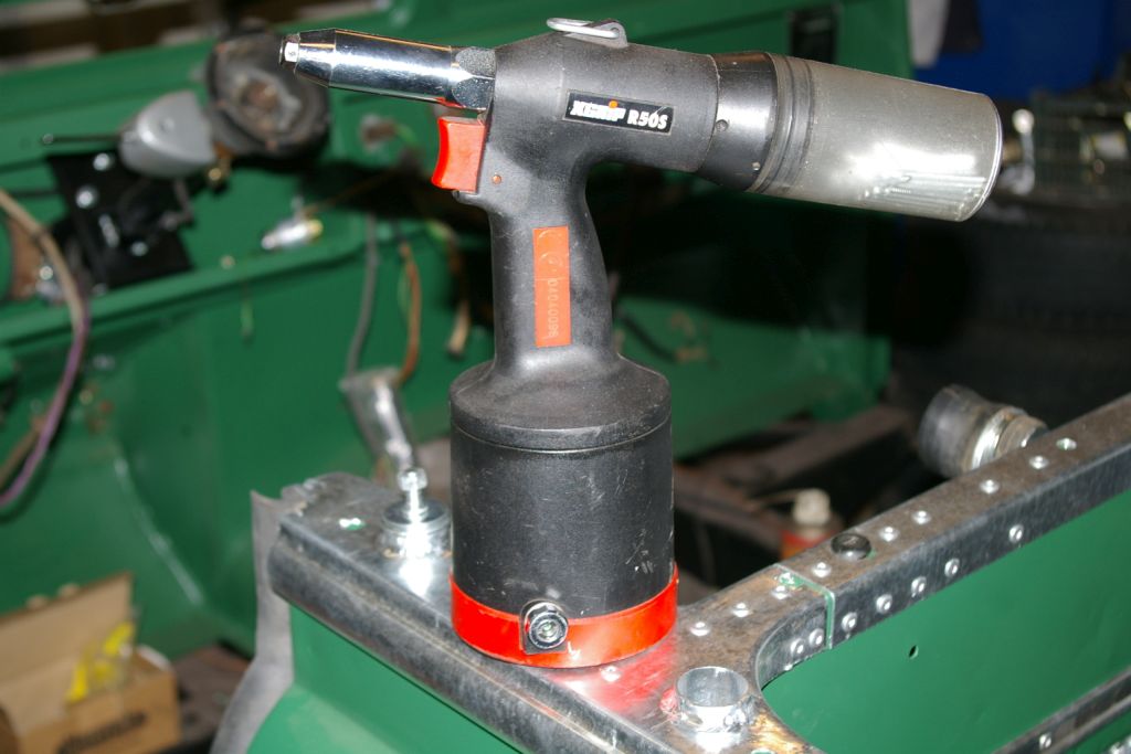

Aga minu jaoks on ka 50€ kallis, kui ma aastas panen keskmiselt 2,1 tõmbemutrit. (25€ per tk)
Siis ongi lihtsam minna ntx Baltic Bolti tööriistalaenutusse, maksta 200€ tagatisraha + 5€ tööriistarenti, tuua, paigaldada oma mutrid, tagastada, kokku 2h minu tööaega + auto + kütus + 5€ raha rendi eest + x€ mutri eest (mis vist maksab mingid sendid).
Aga seda jama kokku pidasingi hirmkalli all silmas.
Loomulikult, kui ma panen hulgim kokku vanu alumiiniumist Land Rovereid, siis ma lähen ja hangingi endale ntx tõmbeneedi suruõhupüstoli.
Sellise:
[Pilt: puss.jpg]
Kui ei paneks, siis poleks pointi.

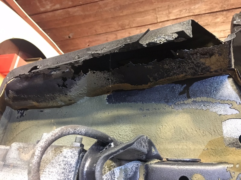

Karpide täielik välja lõikamine oli minu hinnangul siiski vajalik.
[Pilt: roostekarp.jpg]

Ei õnnestunud vältida pagasiruumi sisse puurimist, enda kaitseks niipalju, et ega see plekk seal poolraami all väga tugev polnud ka.
