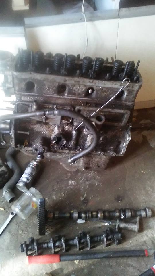

Paneks, autost veel mõned fotod, mis vahepeal tehtud on. Kõik probleemid algasid siis kui sinna sai pandud uazi originaal mootor, mootor käis vahetavahel ja vahetevahel ei käinud ka. Jägaja küünlad ja kollektorihend ja uus karbuss peale, no ikka ei töödanud. startereid oli kolm tk, üks sai ära remonditud. kõik tore. ükshetk aga pääses kütus läbi bensiinipumba karterisse. Sad Peale seda oli mootor õhtal. Olen sellest mootorist üpris tüdinud ja sellepärast tuleb ka lääne mootor peale, Peale selle jäi kapotialune värvimatta see viga saab ka siis kõrvaltatud.

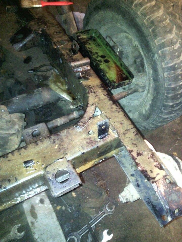

Kuna, enne mootori pealepanekut oli plaanis mootoriruum korda teha siis, on möödunud mõned päevad mootoriruumi pestes, ja roostesurmaga raami üle pintseldades, seda on tehtud päris, mitmed korrad, et tulemus parem oleks.Peale selle tuleb veel sillad ,ette võtta kuna neile tulevad ketaspidurid.

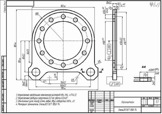

Tänase öö joolsul oli raam ilusti, reageerinud, homme saab värvi peale tõmmata. Käigukast ja vahekast on ka igavesed õlikäkid, peaks need ka ennem uue mootori pealepanekut ära pesema. ja võibolla ka ära värvima. peale selle on surnud survelaager, teeb käevahel jubedat häält ja survelaagri vedru on ka pehmelt öeldes väsinud. Tehtud on palju aga veel rohkem on teha. pole hullu , ideaalis tahaks, jaanuariks töödega lõpule jõuda. Panen pildi ka joonisest, nimel on vaja teha sellised dedailid piduri süsteemi jäoks, kas on mõni meistrimees, kes teeks need valmis, või peab hakkama ise tegema. pildid, internetist. Loodan ,et keegi pahaks ei pane, et neid kasutan.

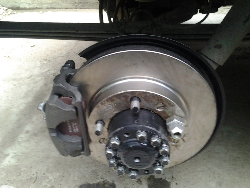

Ega tehnoülevaatusele pole sellega vist plaanis minna?
Kui on siis pidurite omakäeline ja igasugune ümberehitus Eestis keelatud tegevus ja vaevalt et 91`aasta Villise korral väita saab et tehasest ketaspidurid juba all on olnud.

(18-10-2016, 11:57 AM)mossepower Kirjutas: Ega tehnoülevaatusele pole sellega vist plaanis minna?
Tere.
Sellele mudelile saab ka ketaspiduritega ametlikult läbida ülevaatust. Rebellast õiged tükid ja asi korras. Aga selle eelkäija 469 peab jääma trummel piduriga. Vähemalt nii sain vastuse kui pärisin sarnase ümberehituse kohta.

(18-10-2016, 13:29 PM)agaa Kirjutas:
Tere.
Super, siis mõtleme ka selle peale, et tulevikus saaks masin legaalseks, kuidas on lood aga mootorivahetusega, peab enne ümberehitus loa võtma või võin asjad valmis teha ?

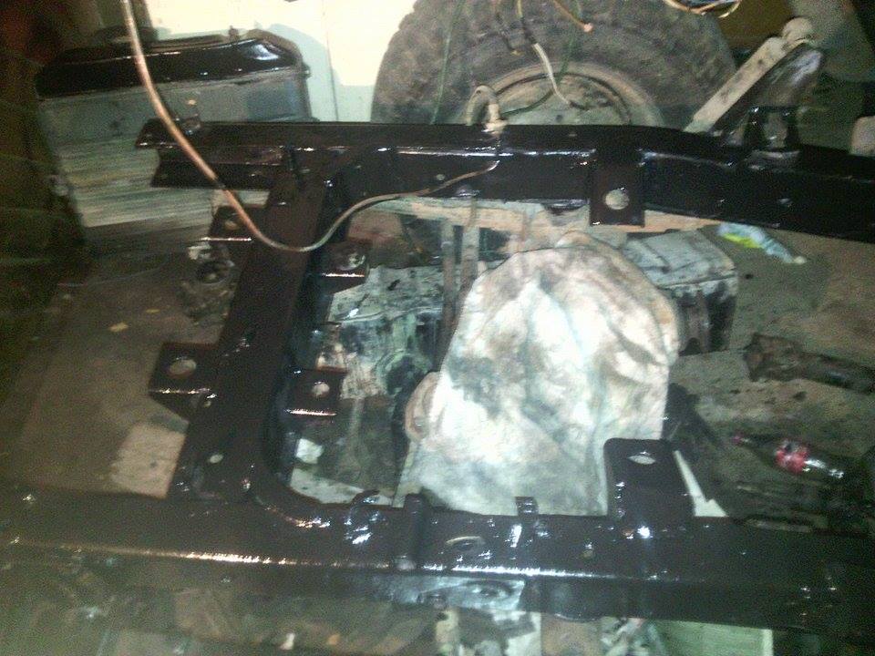

Vahepeal sai natuke värvitud, tunduvalt parem kui enne sai,ehk  hoiab rooste ka natuke aega eemale. Nüüd on siis järg mootori käes. seda saab näha juba järgmises postituses. Smile
