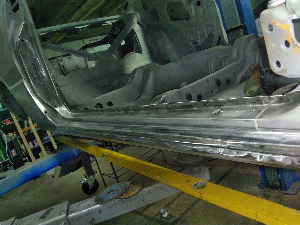

Täna sai siis tagatiiva alumine osa korda tehtud. Igaks petteks panin ka keskmise pleki alumise osa uue ja tuiskasin epo peale enne välimise osa paigaldamist. Nüüd üks külg väljast korras ja saab seest põhja ja karbi ühendamist tekitada.
Seejärel siis rattakoopa enda ümbrust korrastama.

Näen piltidel vaaderpassi, ilmselt paralleelsuse kontrolliks? Tubli, nii peabki!

Vaaderpassiga jah sai kontrollitud,et asjad jonksus oleks ja hiljem üllatusi ei tuleks.

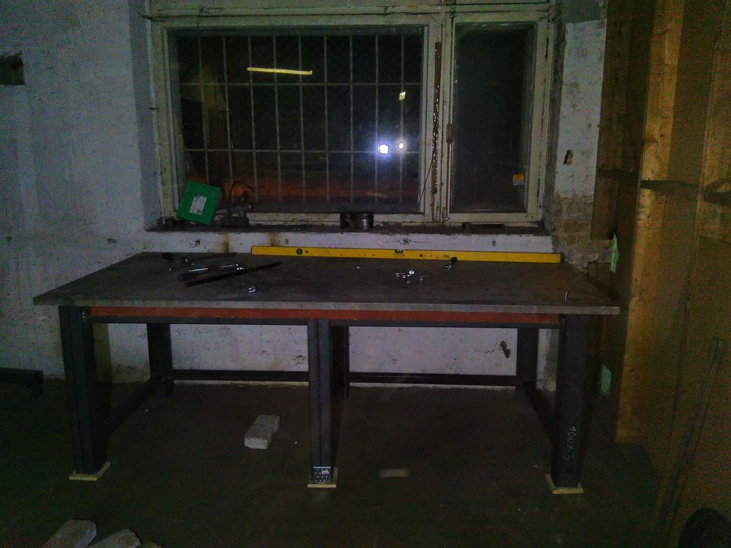

Vahepeal sai ka väike töölaud omale tehtud Smile
#65
VeskiojaOssaanuga see töölaud ikka vägev tõesti,alasi iga nurga ja serva peal,muidugi ikke mõistlikkuse piires  Cool
2500*1100*35mm roostevaba ning kenasti iga 100mm järgi 10mm keermestatud avad läbi plaadi Cool
Hea vajadusel asju kinnitada.

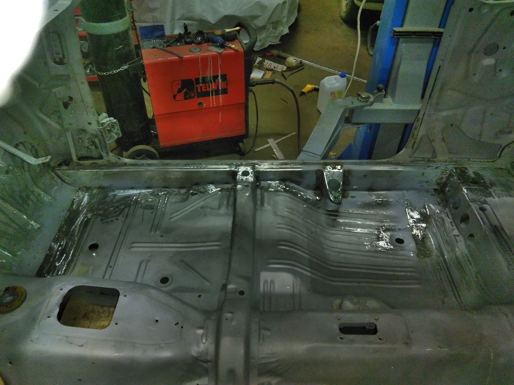

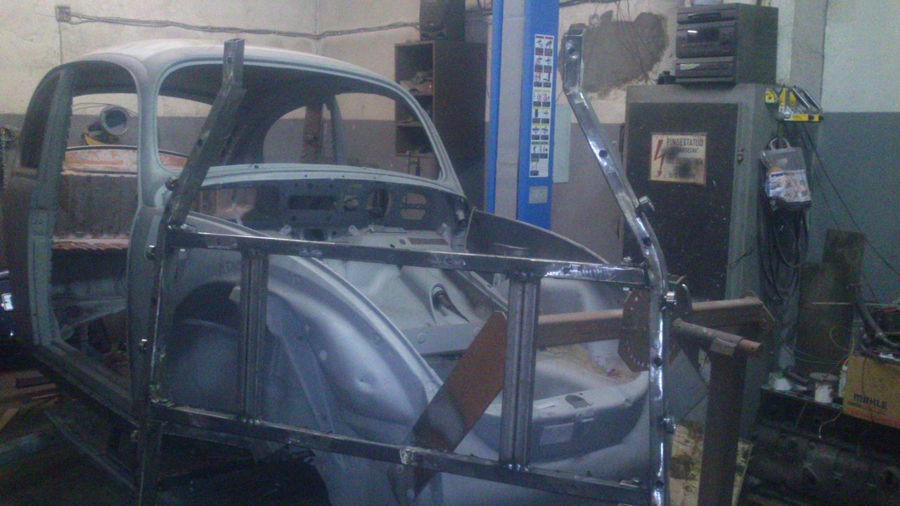

[Pilt: 1]
KKK all the way...
#68
Grill on hea. Ja kupla projekti tehes sain maitse suhu ka Smile Seal oli küll selline eriti primitiivne ja mis seal salata suht ebakindel sisteem. Aga maru hea oli kruttida küll.
Aga see grill on päevakorras. Lihtsalt ei jõua kõikke ise teha kohe. Aga vaatame mis lähiriigist kostetakse. Äkki saab valmis asja.
See Toyota tuleb originaal. Ehk mootor see mis oli(1,2L) ja tagasild ning värvus samuti. Kui kunagi peaks valmima, siis idee poolest peaks olema nagu värskelt poest Toungue
Esimestel piltidel näha seda kipakat grilli. See on muide ka saadavl kui kellegil huvi.
Viimased pildid on grillimise tulemus(fotod laenatud fotograafineiult Tiina Kirs)

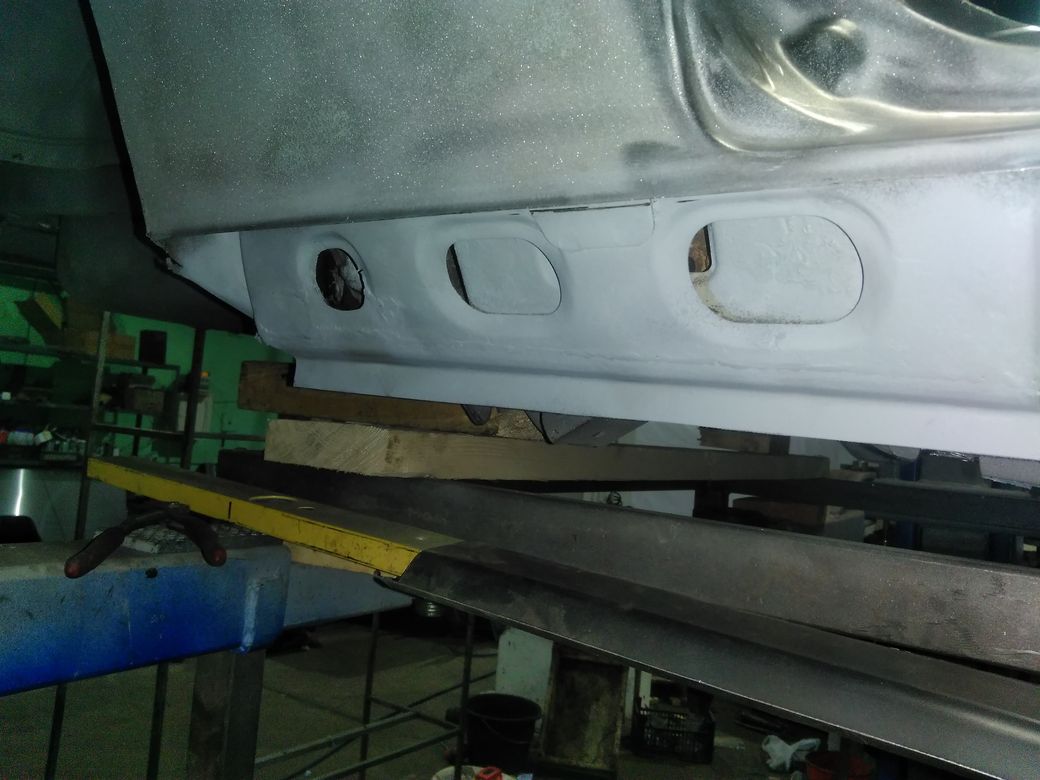

Mulle grill meeldib. Täna põhjaga mässates tundsin puudust. Tõstad küll jah tõstukiga üles,aga ega seal all ikka hea keevitada/käiata ole.

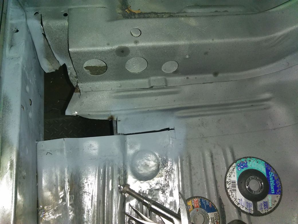

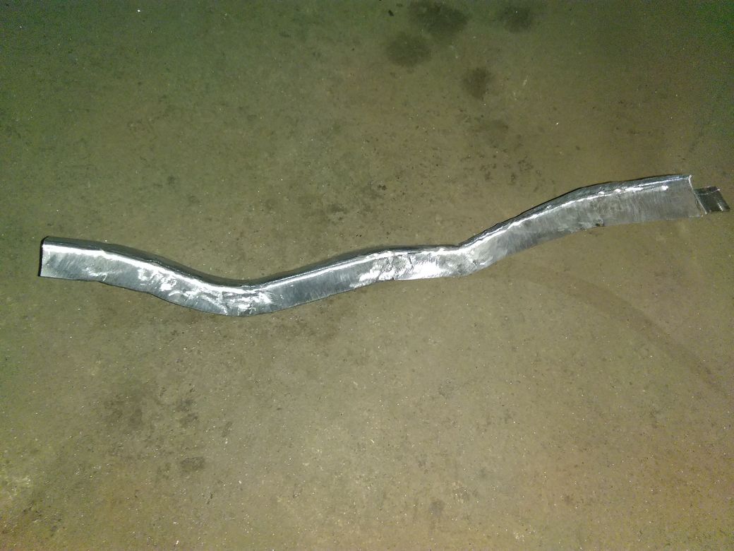

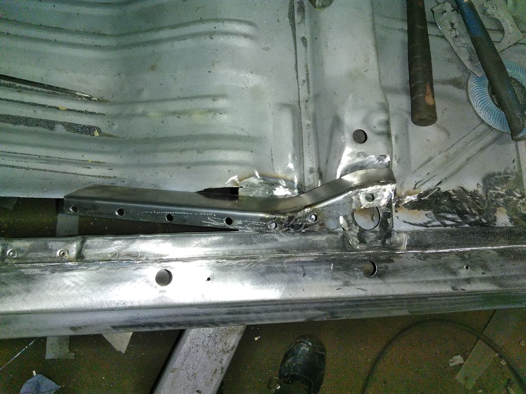

Sai siis parem põhi ära tehtud. Vahetada tuli ka jupike põhjaalust tala. Eriti roostes olid just plekkide liitekohad. Need kus üks laheb teise peale. Ja seda nii eesmises otsas kui ka tagumises otsas. Panin EPO-krunti igale poole vahele. Äkki on natuke parem tulevikus.
Kuna põhjaalust tala oli juba tjuunitud siis oli tükk tegemist,et aru saada kuidas ta olema peaks. Nimelt jookseb tagant U- tala ette nii 5cm tulemüürist. Sealt hakkab järgmine tala. Aga see on millegipärast tehtud nii,et L- kujuline tala osa on kardaani tunneli poolt väljapoole avatud ja rattakoopast tuleb teine plekiosa peale mis siis L- kujulisega alt kinni punktitud.
Tagaistme aluses talas ja põrandas olevad augud tulevad ka veel suuremaks teha. Siis saab nagu olema peaks.

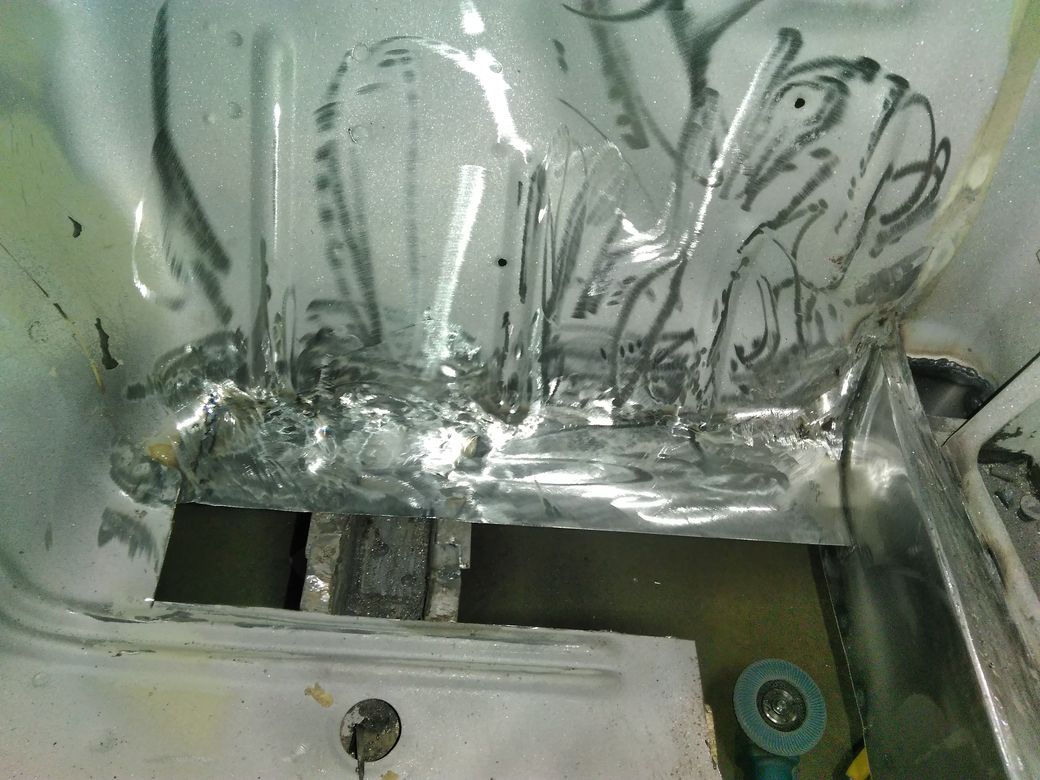

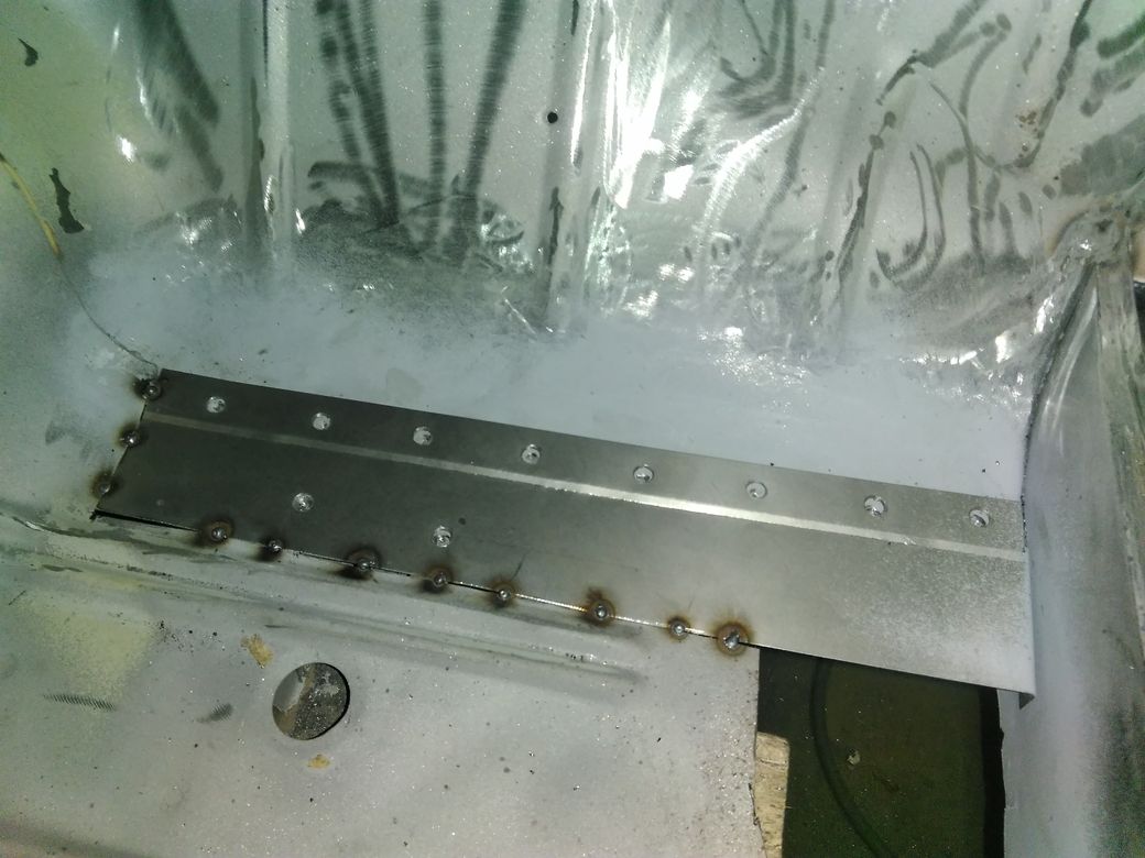

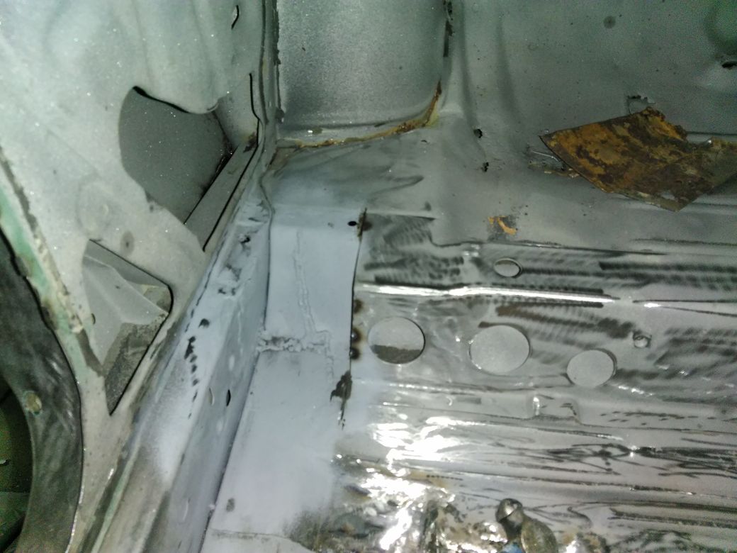

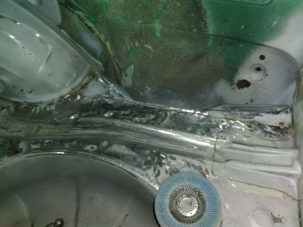

Tagaistme alune(paremalt poolt) ja osa tagumise koopa servast ka jälle ühendatud.
Homme kui aega siis peab pagasnikusse pugema ja seal asjatama hakkama.
#74
Pagassis polnud ka midagi kiita  Sad
Koobaste sisemised servad(mis põhjaga liituvad) ja tagatiiva sisemine osa on otsas. Väheke slaavi sõnavarast pärle ja sai see lahti arutatud. Ja kuna ma väga kõva kärbes pole veel nendes töödes,siis oli parajalt pusimist selle igatpidi kumera ja imeliku kujuga siseosaga. Alati saab paremini aga eks kuidagi peab ju õppima. Nüüdseks püsib vähemalt parem pool kenasti koos ja omab ka kindlat pidepunkti,et hakata tiiva ääre ja otsadega tegelema. Samuti tagapaneeliga jne Toungue
Valmimise prognoos lükkus natuke edasi kuna ega siis teine pool alla saa jääda Big Grin

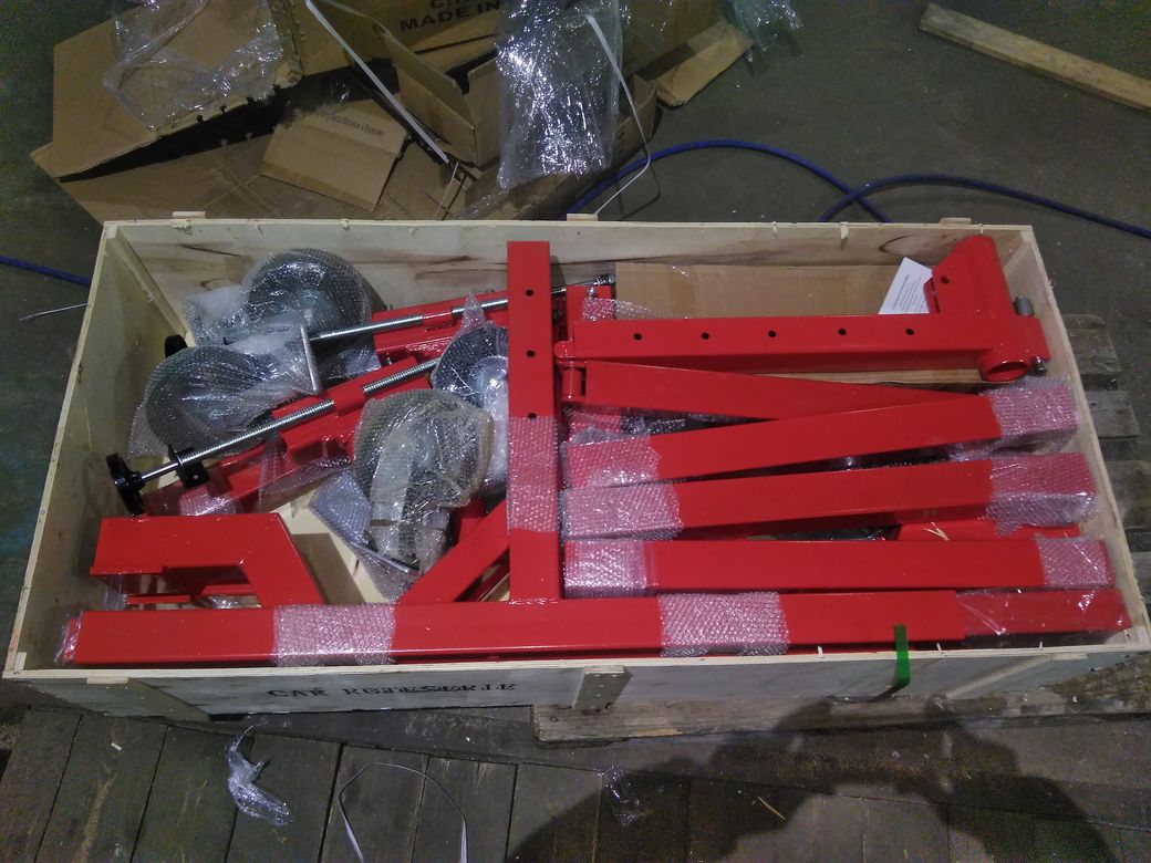

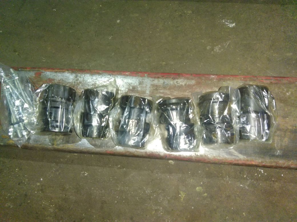

Tean,et siin kõik ise vajalikud tööriistad teevad aga no mis teha, ma selline nõrguke olen ja kuna jõuluvanale sai kiri liiga hilja saadetud, siis jõudis pakk kohale alles täna.
Sai uuritud ja puuritud swenssonite ja sommide käest,et mida võiks nii öelda hobikorras kasutada. Suht üheselt arvati,et lähimad aastad sobivad need riistad õppimiseks vägagi hästi.Ei ole kõige odavam ots, selline keskmine+ aga ega ka alguseks pole mõtet kohe kullakotte(kui neid oleks) tõsiste profi asjade eest välja laduda. Äkki ei saagi hakkama  Cool Sealt edasi siis juba ikka hoopis teisest puust hinnaklassiga asjad tulevad.
Soonetajal on kaasas 6 erinevat reljeefi+ lõikaja. Valatud korpusega. Alla mahub 505mm. Ehk pisemaid põhjaplekke/tulemüüre saab kenasti teha.
Hetkel sai vaatamata soovitusele võetud vändaga versioon. Aga üksi tehes pidi see olema paras peavalu. Eks kui mõni lotopilet võidab, ostan mootori ka.
Venitus/kahandus(kõlab lahedalt Eesti keeles) seadmele pandi kaasa ka lisaks tavalistele lõugadele(kuni 1,5mm) mingid tugevamad lõuad(kuni 1,7mm) kui kuuldi,et vahest on vaja ka usakate plekki väänata. Paluti katsetada ja teada anda kuidas toimivad.
