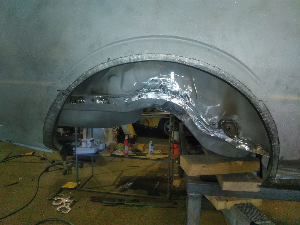

Sai siis valmis pusitud parempoolne tagakoobas. Sisemine serv külge ja siis välimine serv takka. Esimese hooga sai natuke liiga optimistlik kaar tehtud. Aga ei midagi hullu. Teised lõuad külge ja jälle hea. Natuke jäi teha veel rattakoopa otstest,aga seda teen siis kui grillis on ja saab vähe sobilikumasse asendisse auto.

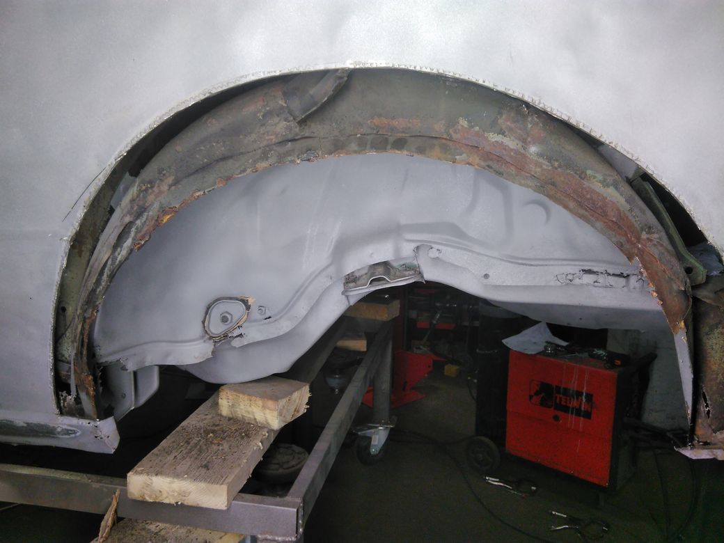

Vaikselt sai lahti harutatud ka vasakpoolne rattakoobas. Seal on siis väline tiivaserv kunagi asendatud uuega. No ja kui juba väljast mäda uuega asendati tehti ka sisemisele koopale väike lapitöö. Seal saab arutamist kõvasti olema.
Igaljuhul lapitekk ruulib.
Esimesena üritab siis siduda uuesti sisemise rattakoopa põhjaga. Ja sealt siis edasi.
Vaikselt sai hakatud painutama ka põhjapoolset uut serva.

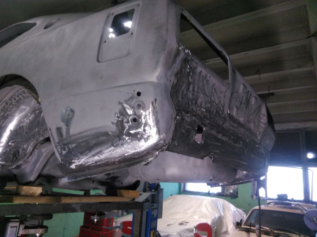

Nipet näpet jälle tehtud.
#94
Päris siledalt edeneb, lapitekist on asi ikka kaugel juba.

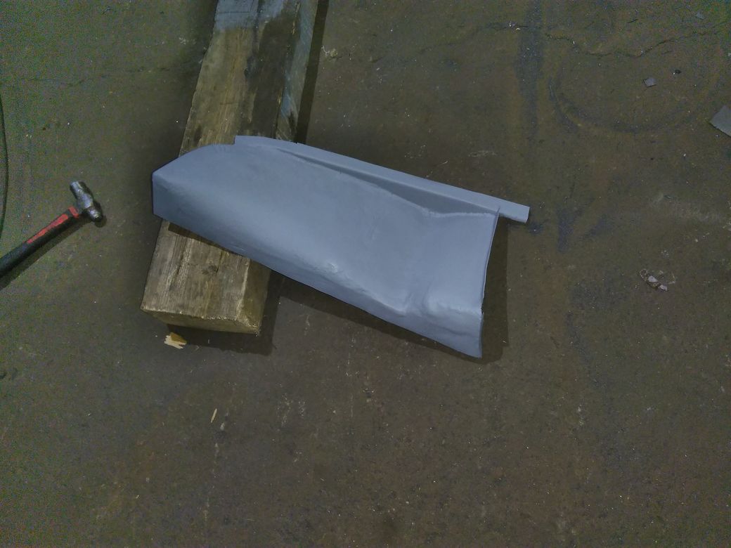

Täna sai siis sisemine koopapool jälle algusest lõpuni põhjaga ühendatud. Nüüd vaja pagasniku põhja külg aimatava lapitekitüki järgi uus teha. Siis saab tagatiiva paikka ja võib julgelt koopa välimise poole kallale asuda.

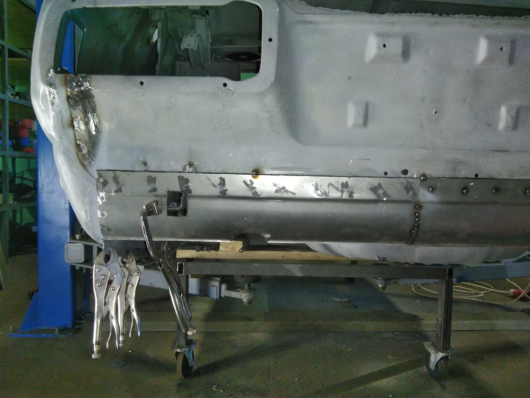

Natuke jälle roosteaukke suuremaks lõigatud. Natuke veel ja saab juba tagant küljepeale liikuda. Ehk nagu täna üks optimist ütles: mis mossitad,üle poole juba tehtud ju.
#98

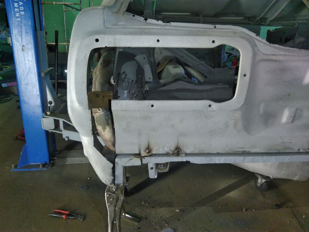

Tagapaneel lapitud. Tagatiiva alumine osa ka uueks tehtud. Kõik omavahel ka ühendatud.
Aga no motivatsiooni tappis pilk auto alt läbi välimise rattakoopa. Kiirelt meenus kui "lahe" tegevus on selle koopa lahtipuurimine ja kättesaamine.
