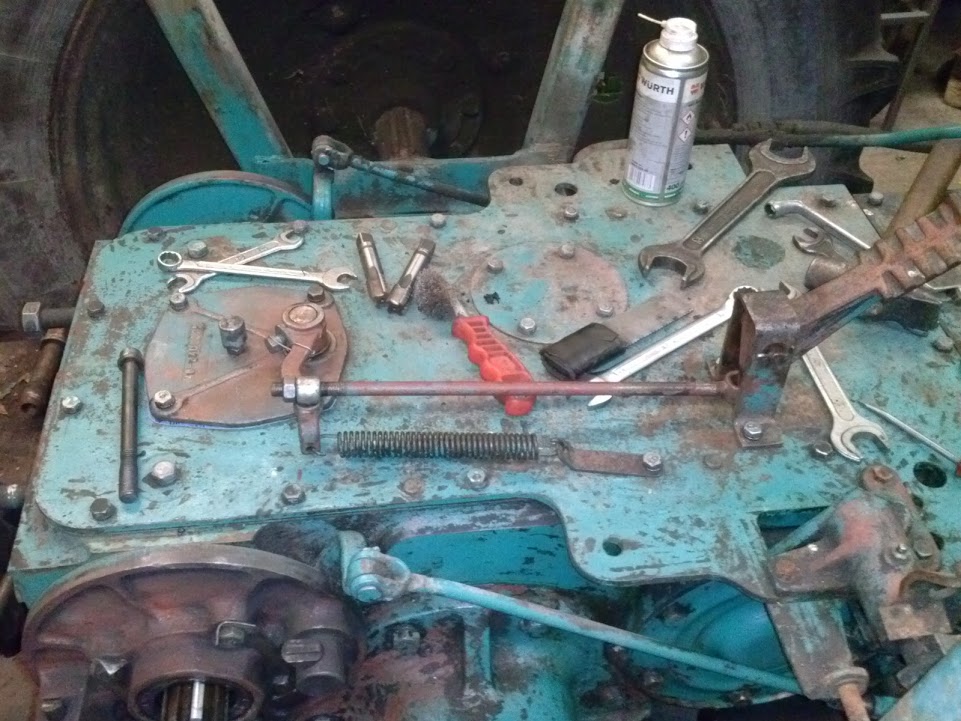

(07-11-2016, 00:13 AM)jürimees Kirjutas:
(06-11-2016, 19:00 PM)mlsluik Kirjutas: Ülemise punnini jah...
Kas nn ülemine punn ei ole mitte käivitusmootori siduri/ pendiksi kinnituspolt?
Kurat ei andnud rahu, tatsasin töökotta ja vaatasin järgi. Alumisest saab välja lasta, järgmine on taseme jaoks ja pendiksiga samal tasemel on stopperpolt.    Pildilt paistab ka plastikust hammakas mis põhjast õli üles peaks vedama. Kui on vesi sees olnud siis tavaliselt on hammakas siledaks lastud.
