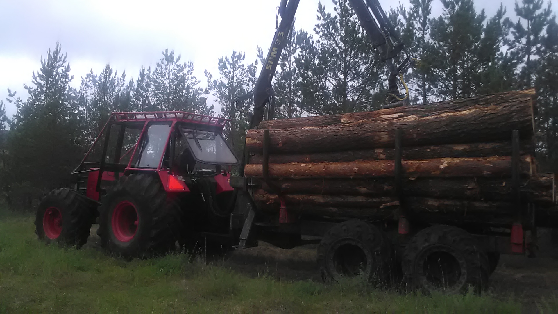

Kuna aparaat ise näeb ka suht teistmoodi välja kui, iga teine suvaline mtz või, siis metsa jaoks
kohendatud ja kohandatud russ, siis keeran kohe alguses kõik pea peale ja alustan teema lõpust, ehk siis
tänasest päevast ja liigun mingi hetk teema algusesse,
või siis nii kaugele, kui mind selle asja kallale lasti. Suht raske on Hakata seda teemat algusest kitjutama.
Kahjuks päris algusest pilte pole, et aru saada, mis komplektsuses ja seisus see 82,1 tegelikult oli.
Ütlen siis kohe ära, et tegemist ei ole kahjuks minu isikliku mtz´iga, vaid Pilliga, mis mulle igapäevaselt leiba lauale toob.
Vahet pole , kas vean sellega metsast materjali välja või remondin seda või tuleb jälle mingi idee seda ringi ehitada, kohendada, kohandada...

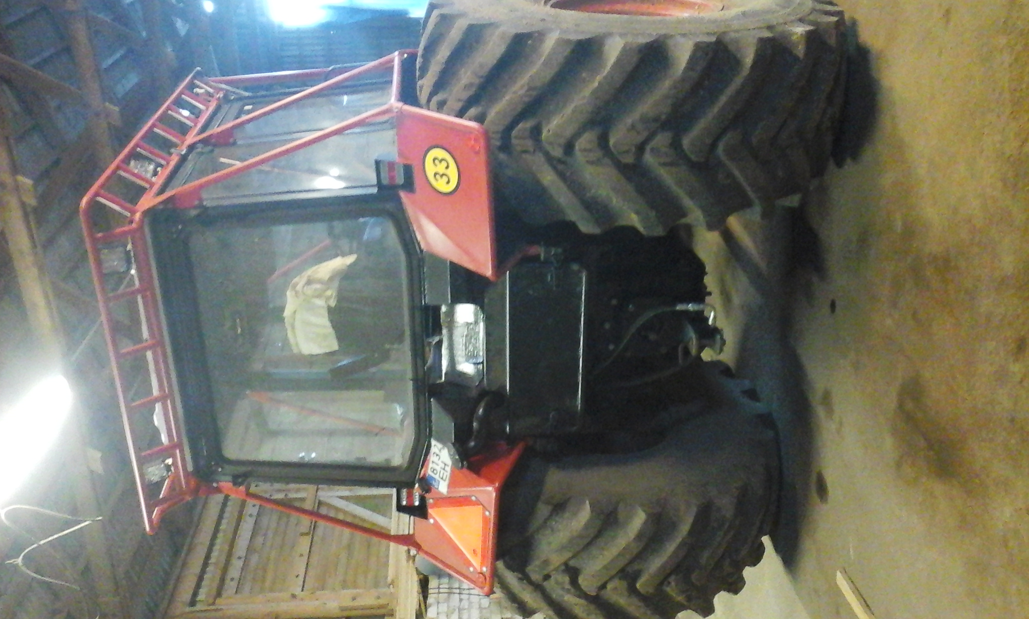

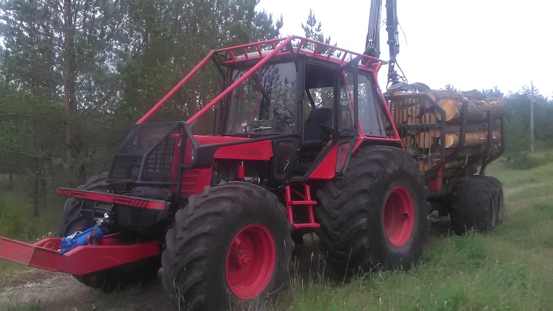

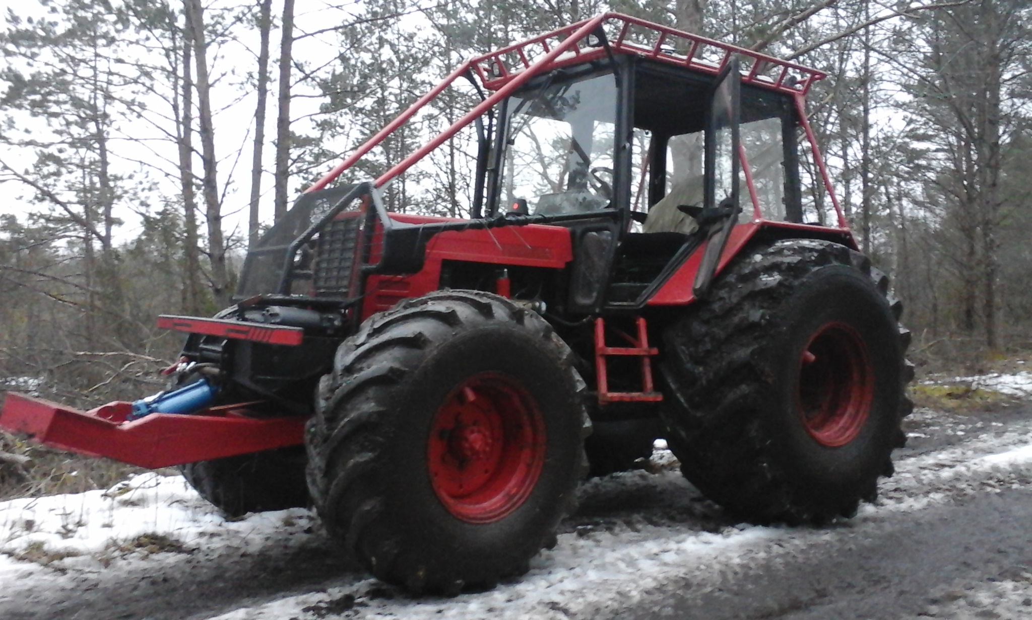

Aparaat siis MTZ 82.1
Tegelik vla. peaks olema 2001.
Hetkel töötunde 4600.
Ümberehitust alustasin eelmise aasta jaanipäeval, kui mind kutsuti selle aparaadi esisilda parandama.
Nimelt oli sellel juba siis 66 esisild alla pistetud, aga läbimõtlematult teostatud. käändteljest ja veovõllidest tuli
koguaeg pilpaid. Nii oli ka sedakorda juhtunud ja traktor juba 3 kuud metsas mädanenud.

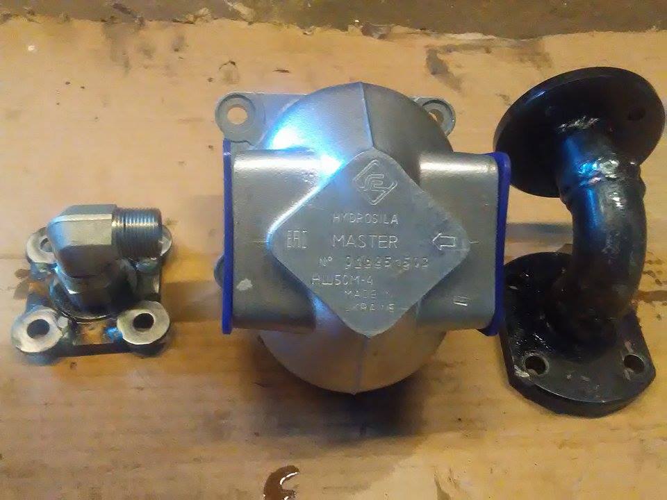

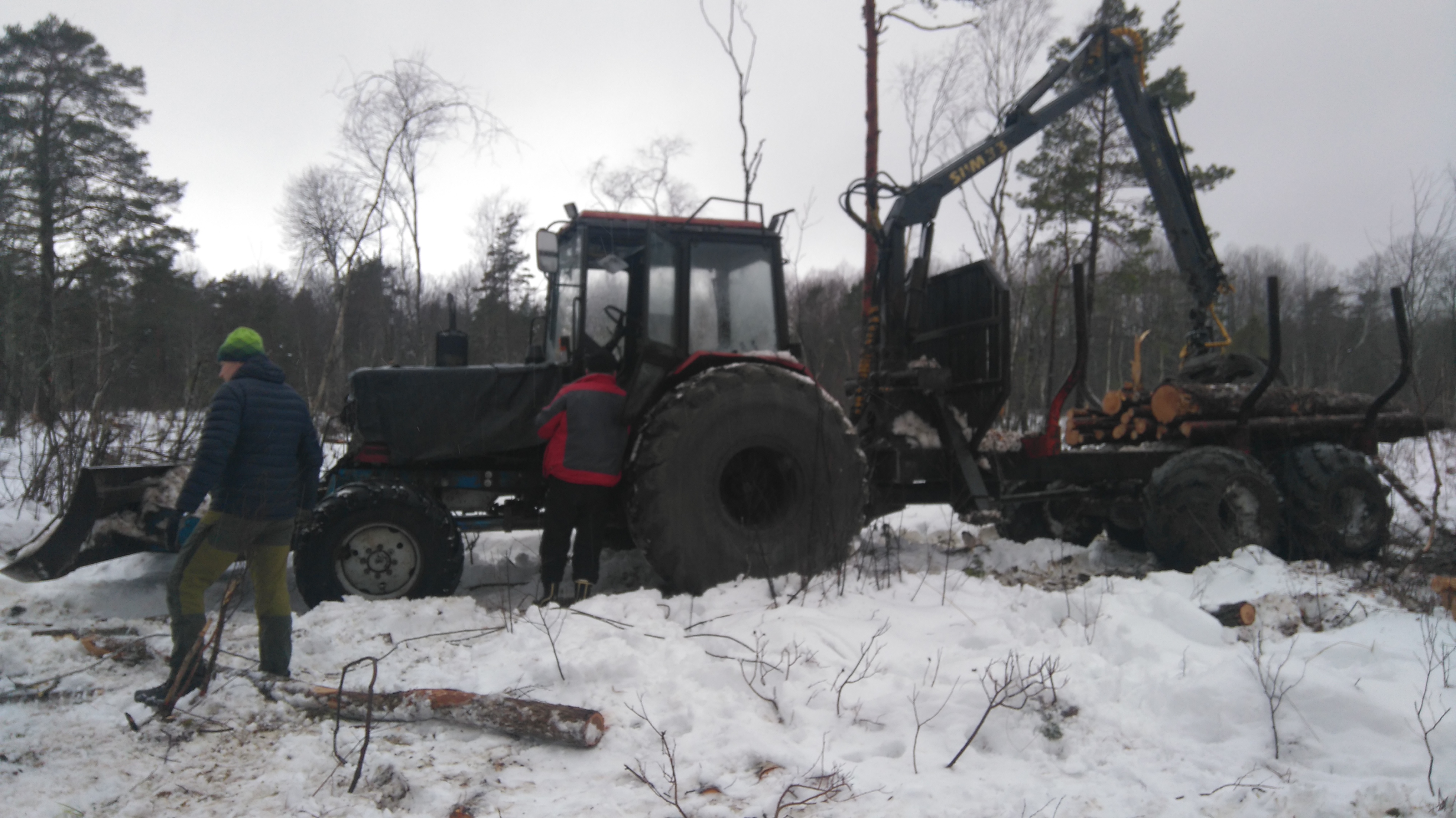

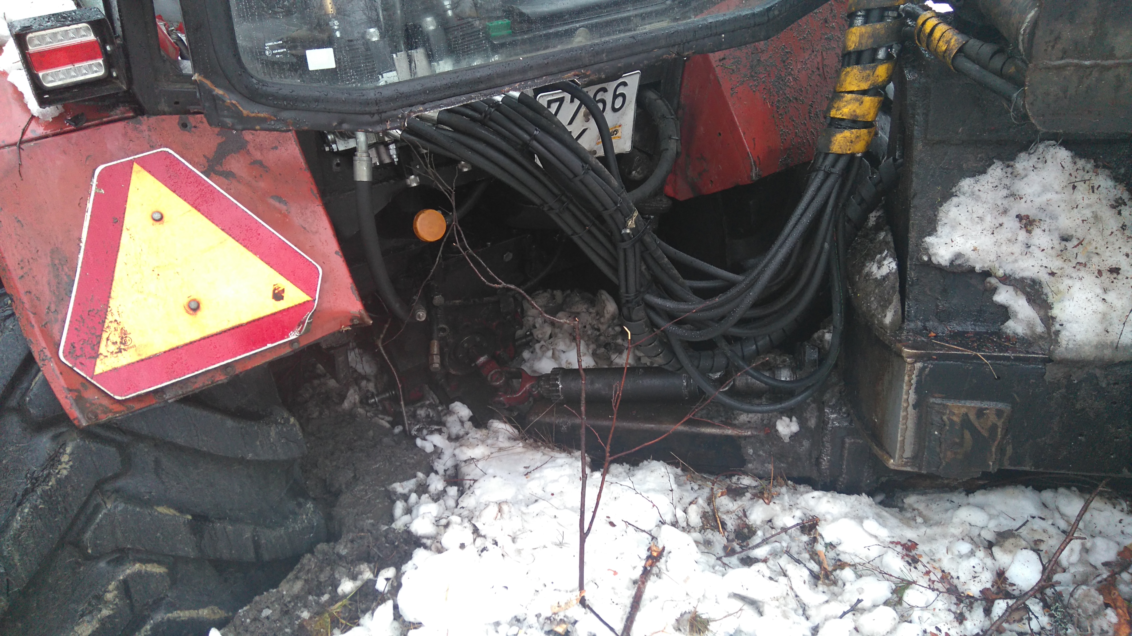

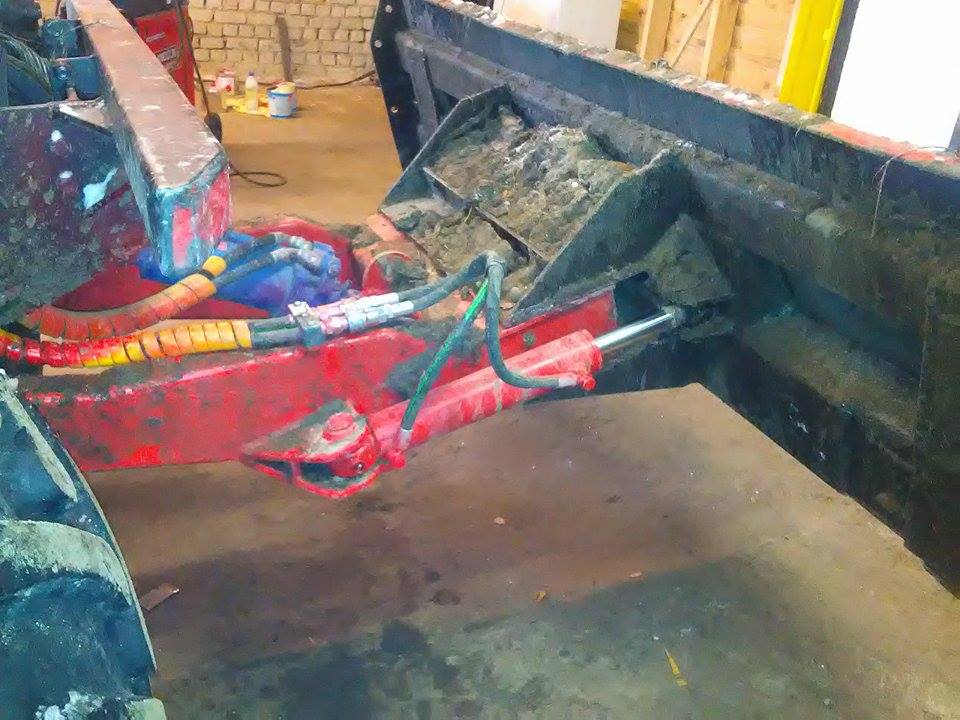

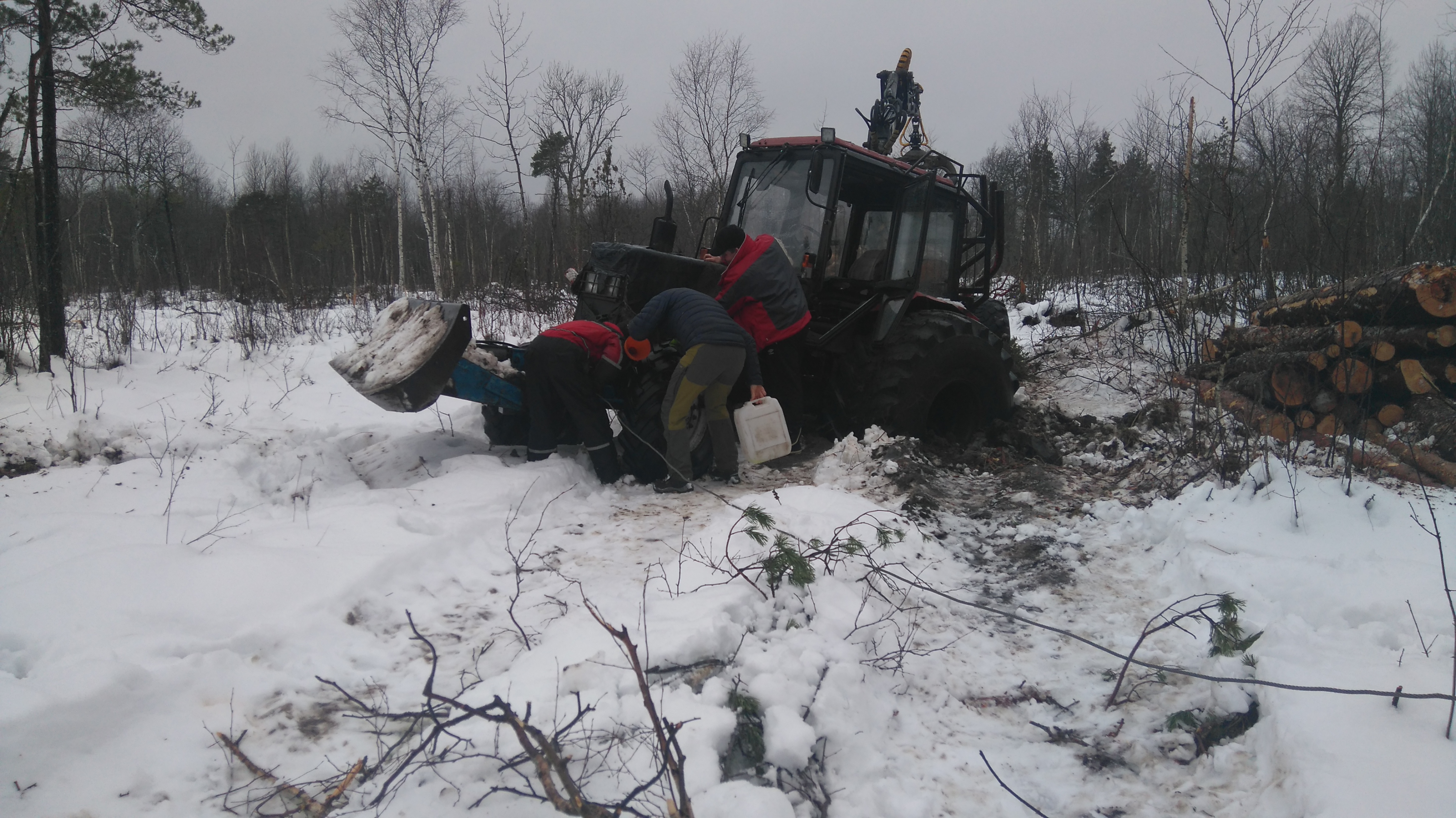

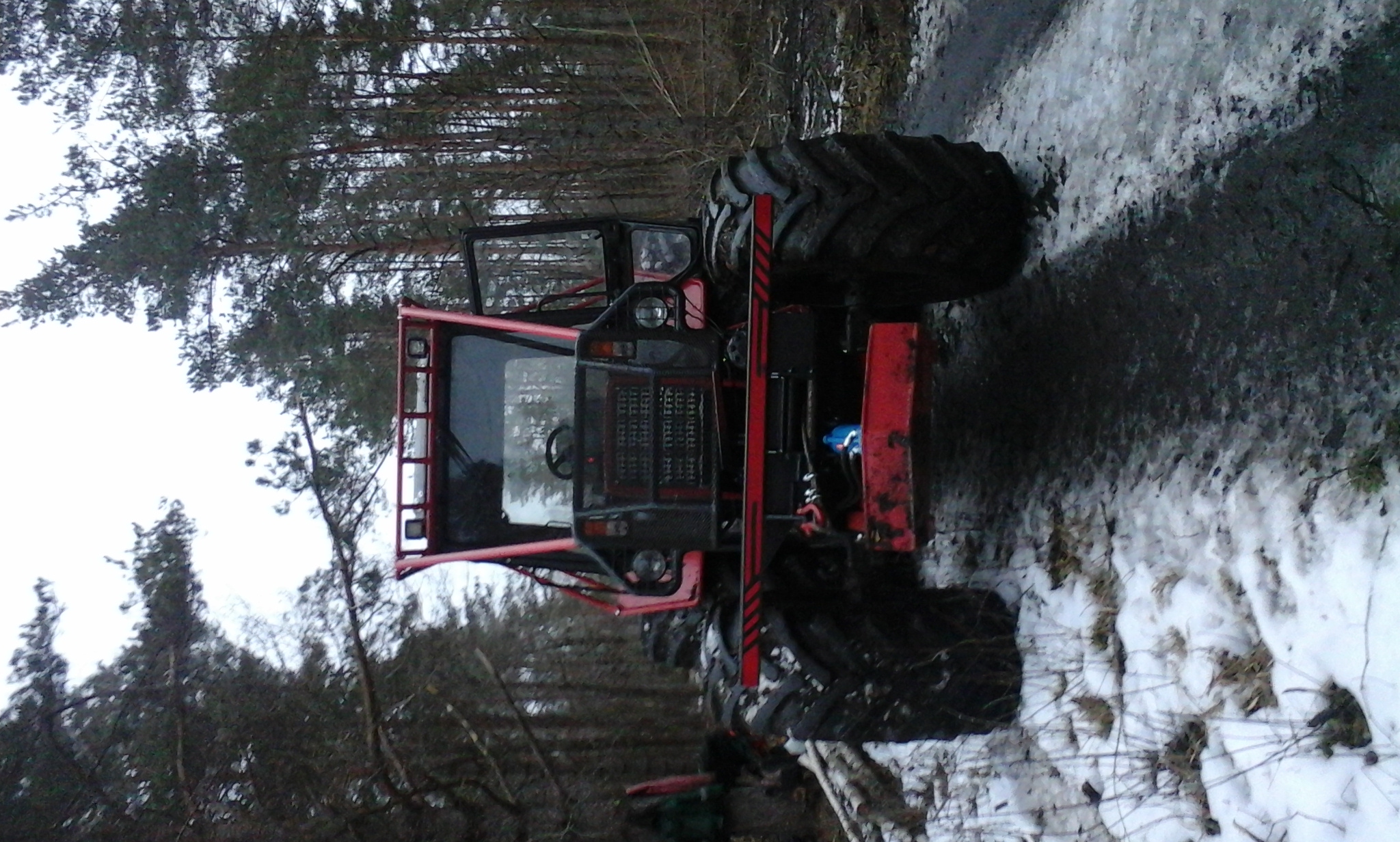

Viga käes, pump kutu. Peaaegu 2000tm välja veetud+ 500 kanti haket.
Vanad kaladgi kinnitasid, et ega see hydrosila 50ne pump üle 1500 tm ei kesta.
Seega viskasin tna uie pumba peale. Vana ei jaksand enam üle 150 br lüüa. ja langes.
Läks jälle master peale.
[Pilt: 15046289_338384556530312_51574109_n.jpg]

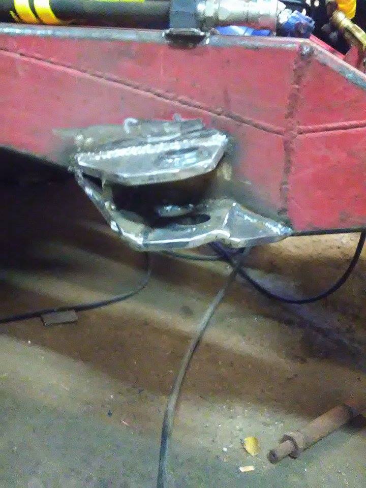

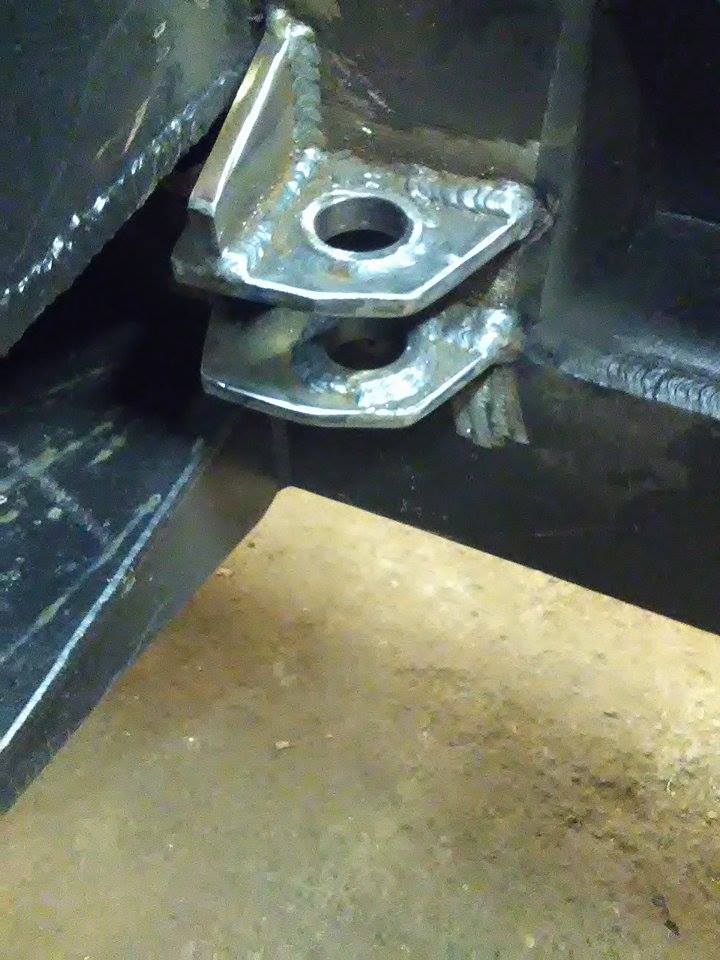

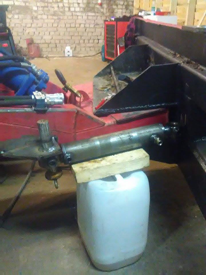

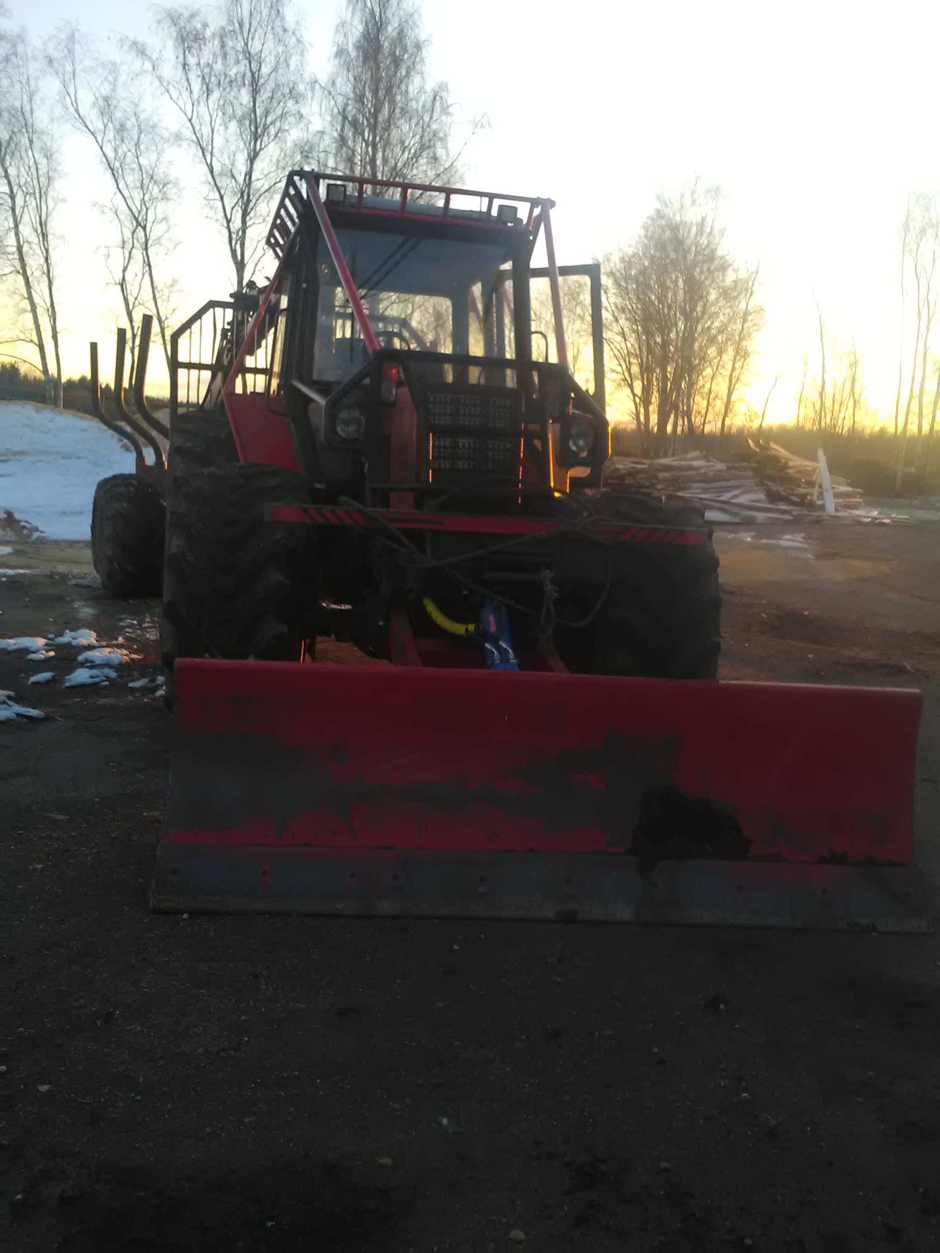

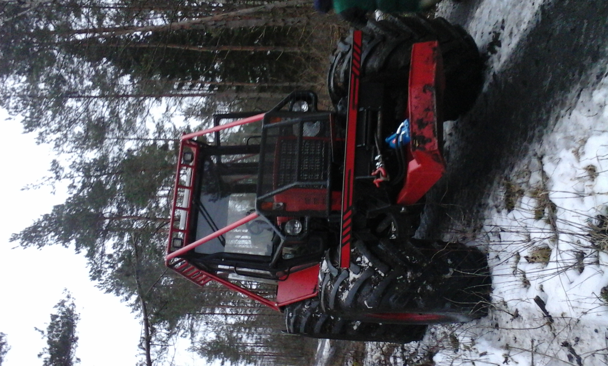

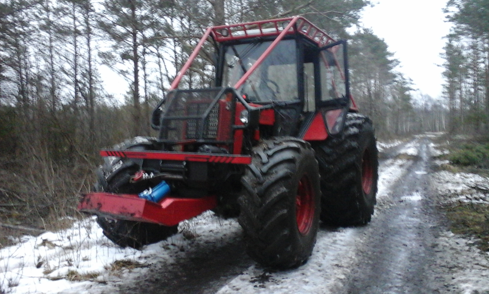

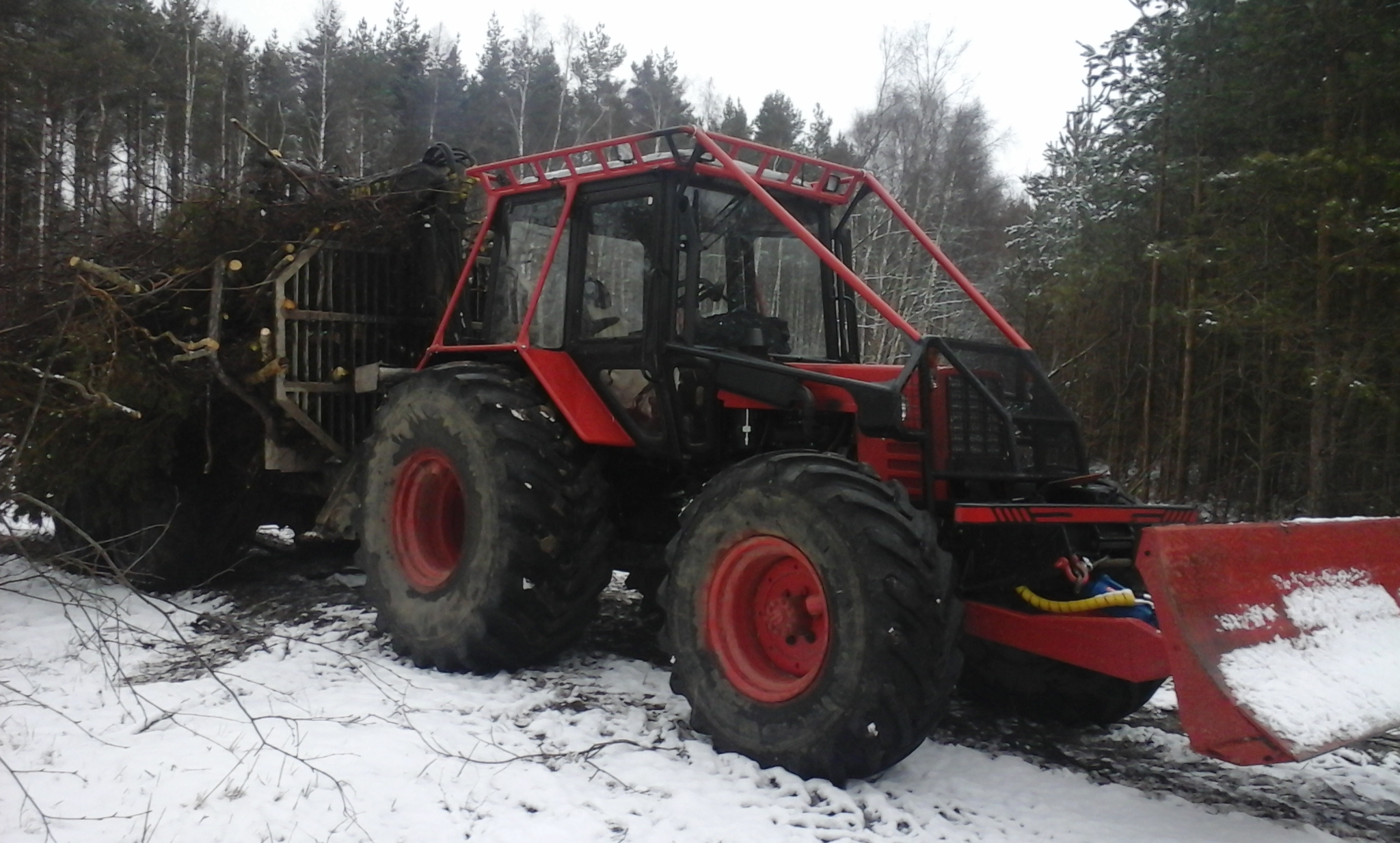

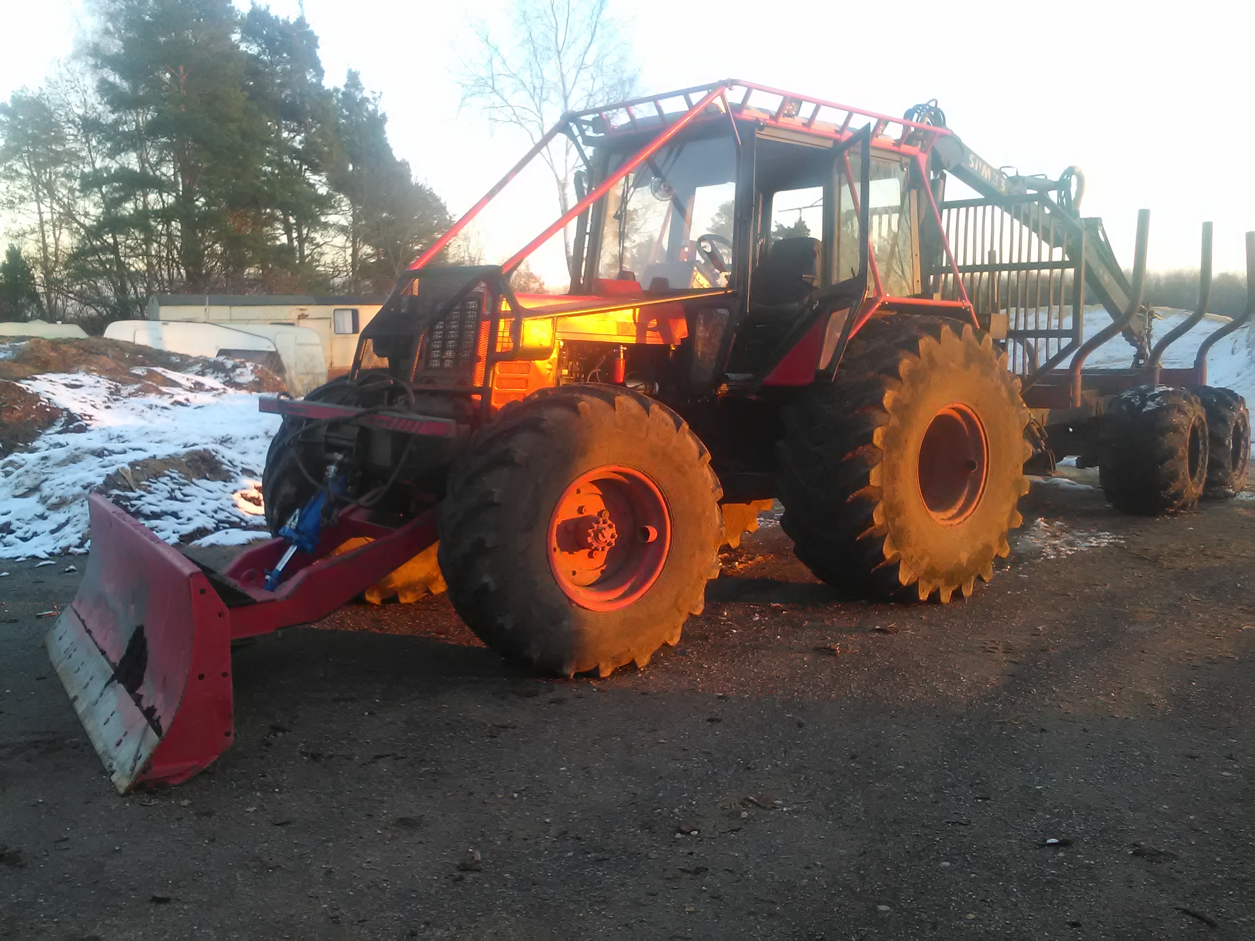

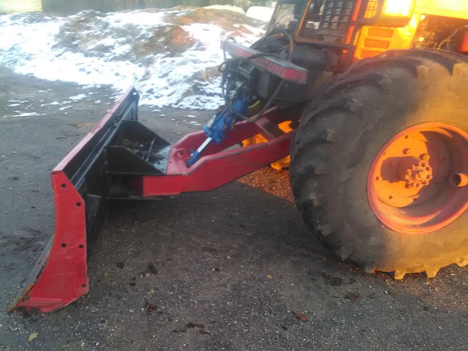

Eeelmine reede, sai jälle sahk ette kompunnitud, kuna vaja territoorium lumest
puhastada ja kohati rikutud väljaveo teed siluda, kuna eluolu on suht pehmeks läinud.

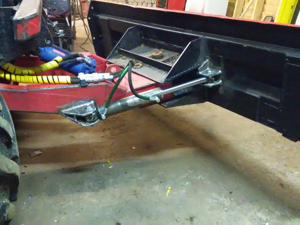

Kui eelmine talv sai suure kiiruga sahk ette ehitatud, siis ei jõudnud enam saha keeramist
hüdro peale teha, olgugi, et valmidus selleks sai loodud. 2 sektsiooniga jagaja , joistik ja torud veetud.
sedakorda ei viitsinud seda enam käsitsi nügida ja sai ikkagi lõpuks silinder kah külge aretatud.
[Pilt: IMG_20161104_160837.jpg]  [Pilt: 14962864_336528690049232_1252872256_n.jpg]  [Pilt: 15050357_338389019863199_407444398_n.jpg]  [Pilt: 15046312_338388903196544_1561510211_n.jpg]  [Pilt: 15058015_338388869863214_207626391_n.jpg]  [Pilt: 15050408_338388943196540_533592360_n.jpg]  [Pilt: 15057920_338388806529887_638949162_n.jpg]  [Pilt: 15046345_338384416530326_2092961268_n.jpg]

Põnev lõpuks natuke pilte sellest näha. Igapäevaselt sõidan tihti sellest mööda. Edu!

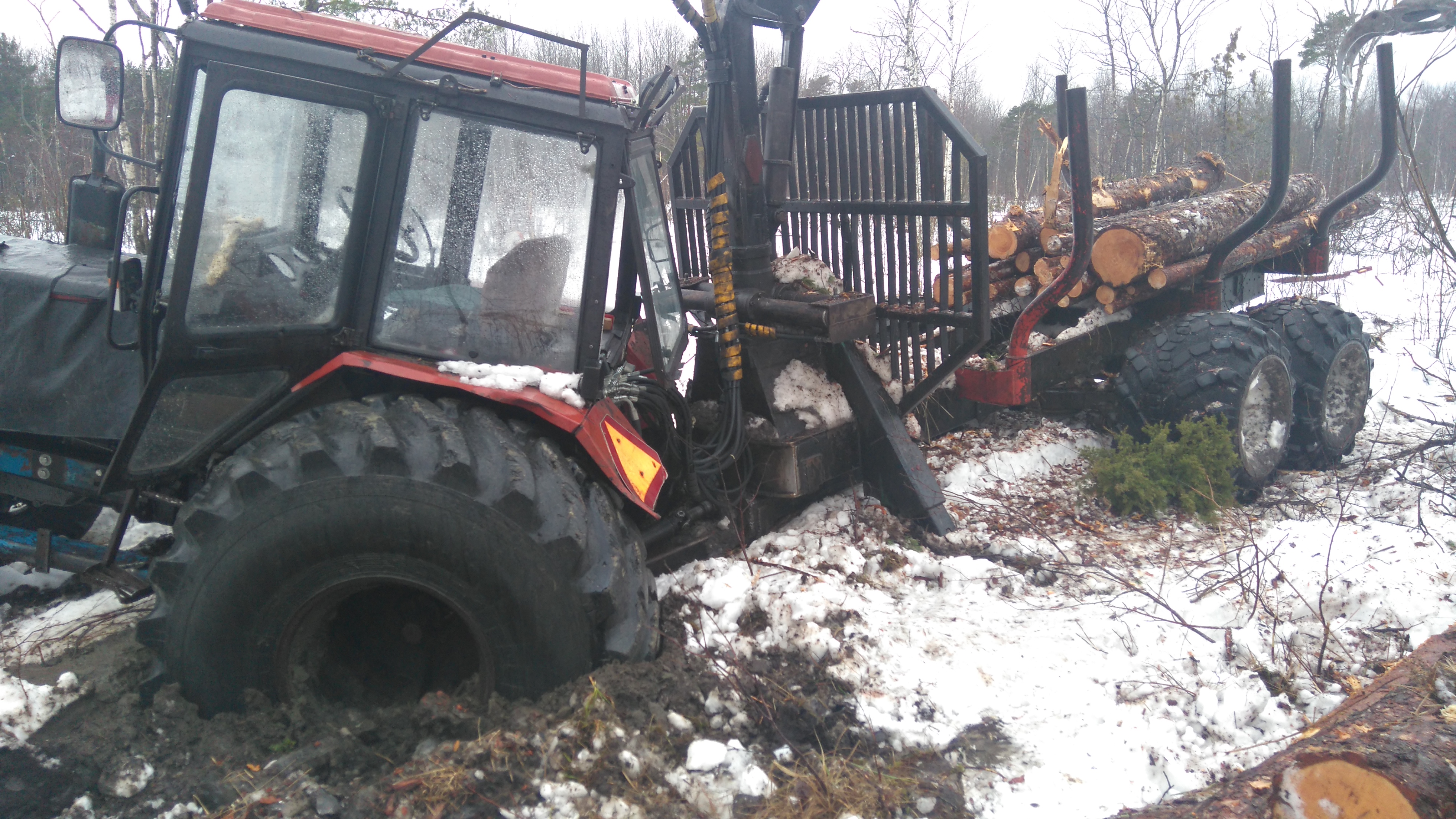

Nimoodi see siis ära uputati meil ühe "kõva traktoristi" poolt. Sama vend suutis isegi kärul vahekasti alt ära sõita
ja palju muudki huvitavat korda saata. Ainult pilpaid tuli igalt poolt. no see selleks.

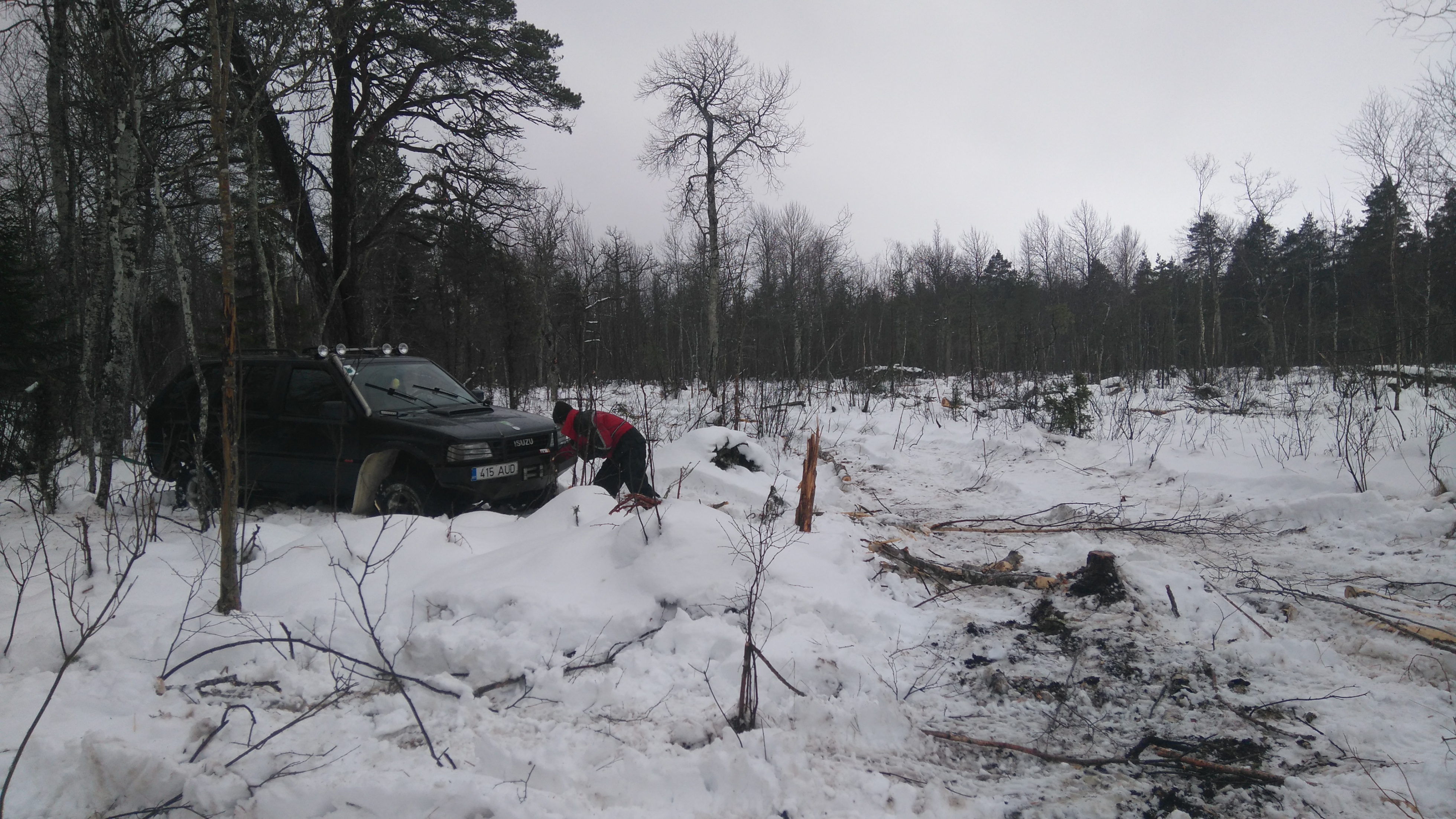

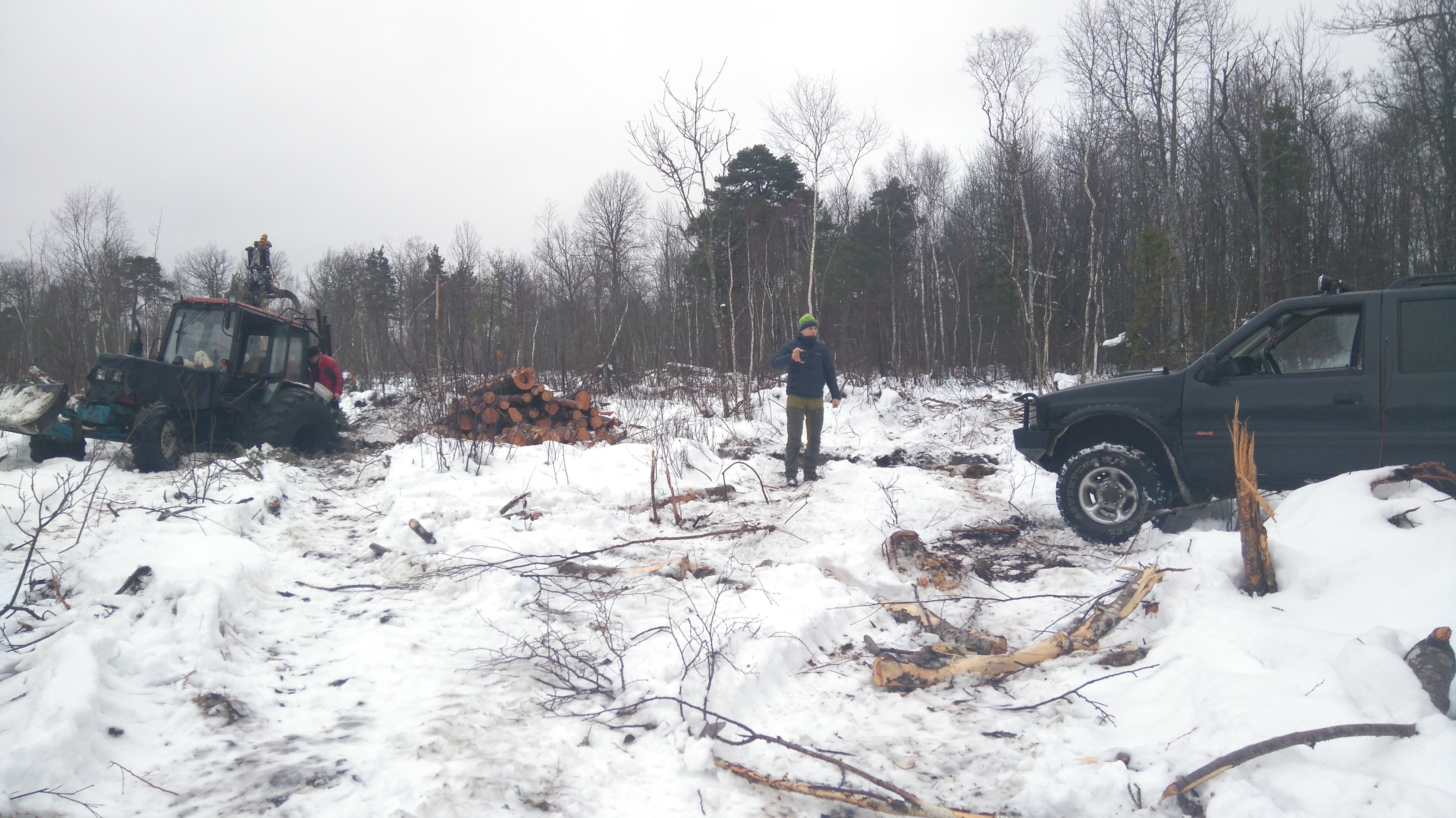

Aga Konkreetsest mülkast rääkides,  käisin sedakorda ja vintsisin selle oma Fronteraga välja  Big Grin
opelil el vints. 13000 lbs ja plokki ei kasutanud. Ülemus küll arvas, et nii see frontera pooleks läheb, aga pidi pettuma Big Grin
[Pilt: DSC_0002_3.JPG]  [Pilt: DSC_0004_3.JPG]  [Pilt: DSC_0005_1.JPG] [Pilt: DSC_0005.JPG] [Pilt: DSC_0001_3.JPG] [Pilt: DSC_0006.JPG]

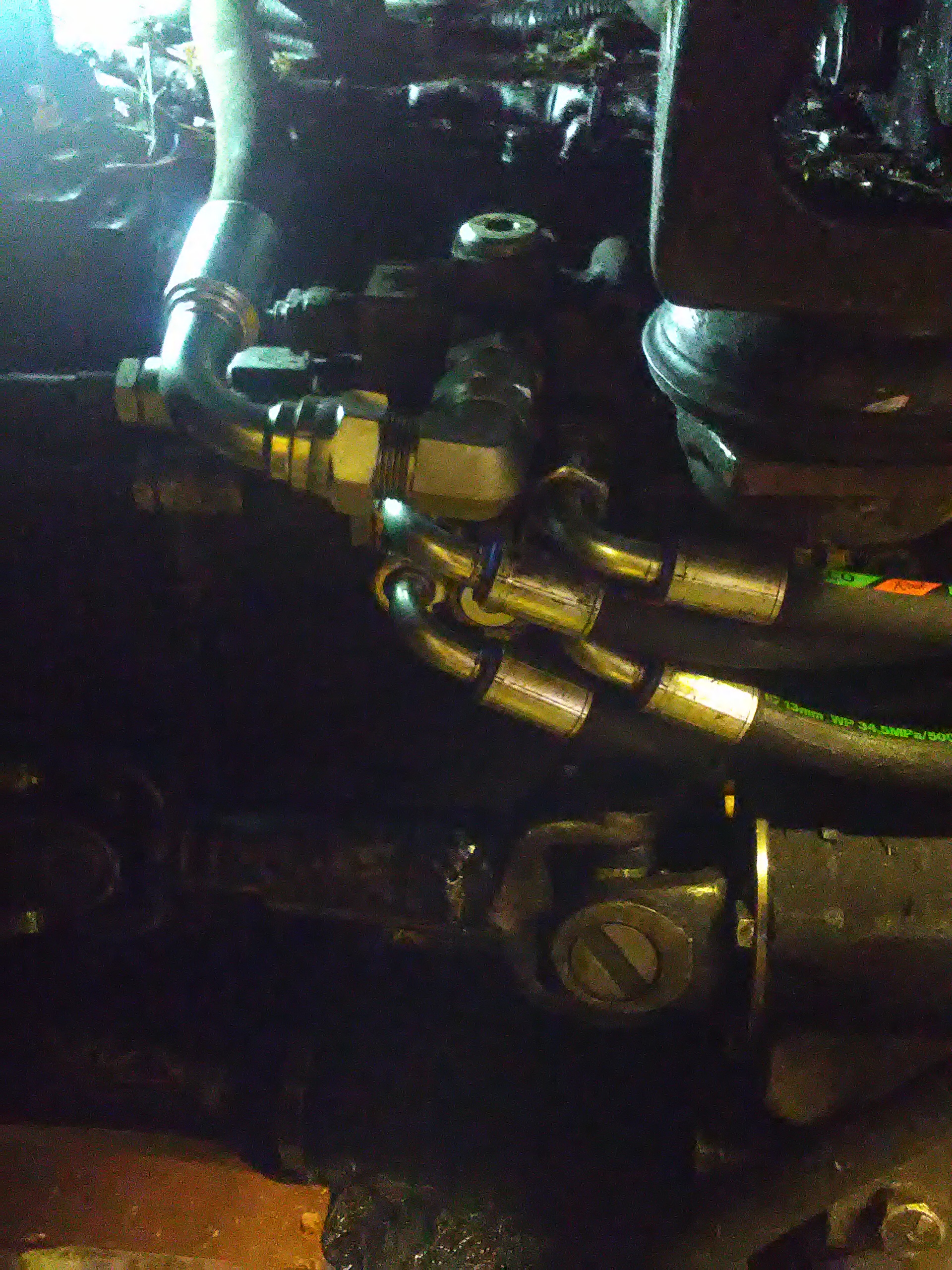

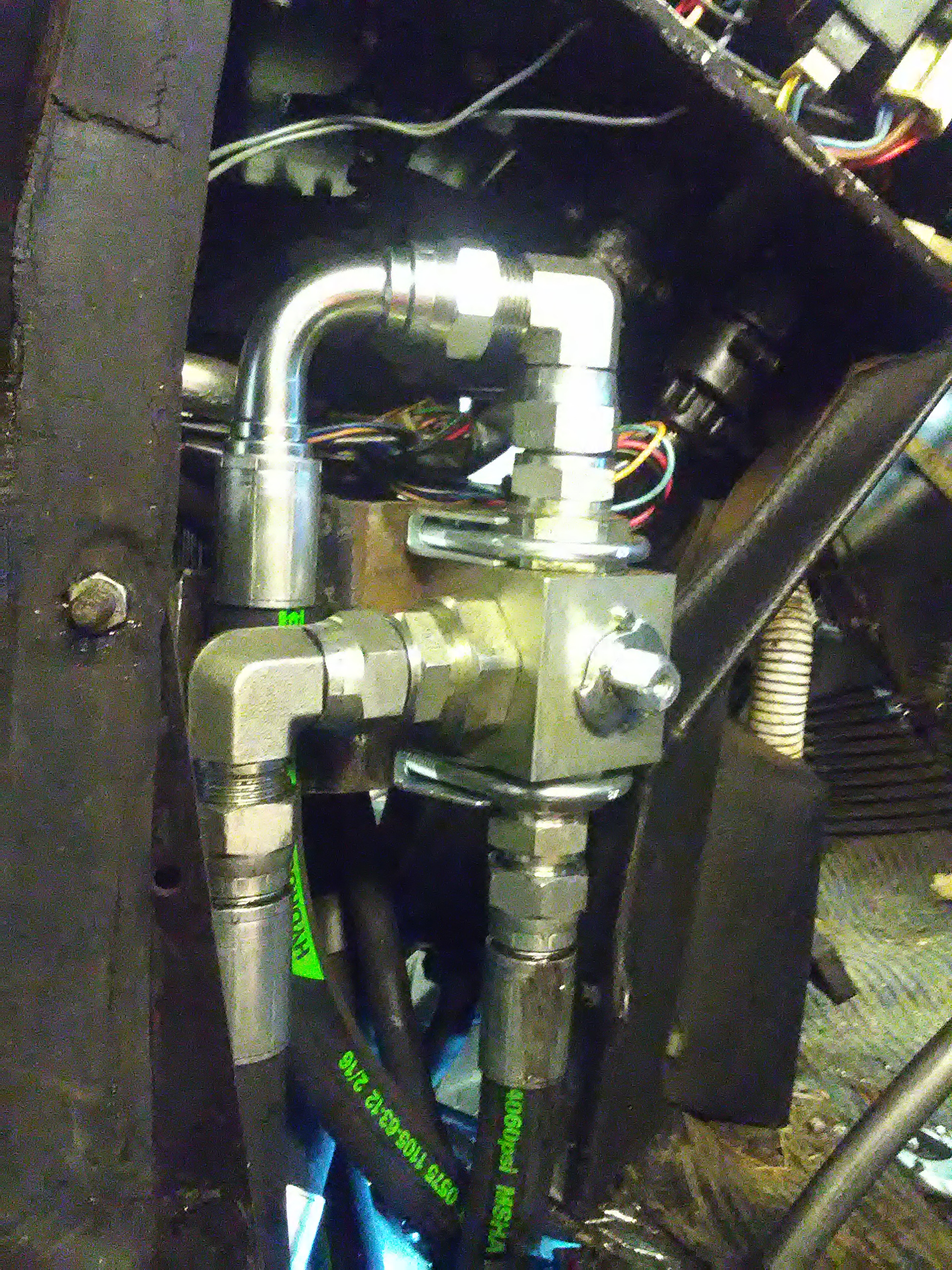

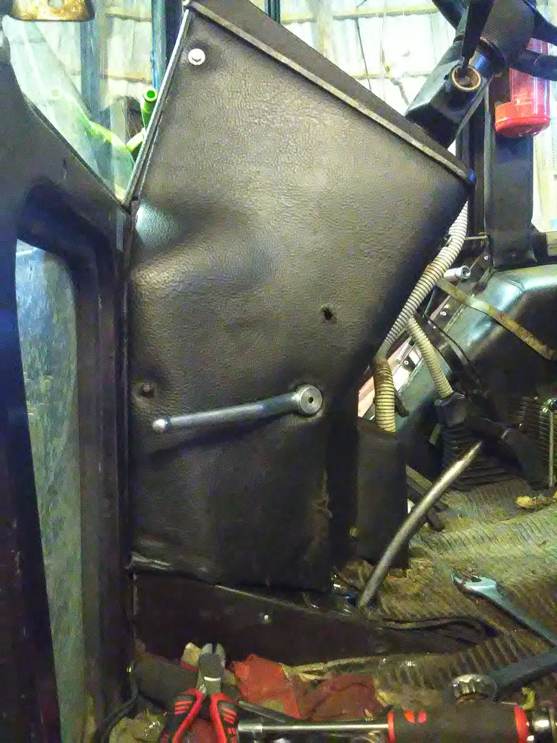

Saha liigutamisest veel niipalju, et ei tahtnud sedakorda enam mõlemat jagajat korraga koormata.
Seega sai armatuuri alla selline poole põõruga kraan, millest siis pumba survet suunata, kas ette või taha.
Joistiku jagaja  kabiini parema nurga all.
[Pilt: IMG_20161103_104911.jpg] [Pilt: IMG_20161103_104718.jpg] [Pilt: IMG_20161103_104944.jpg]
Uus pump sai kah reedel paika koos kõige voolikute joruga.
Nüüd tõstab masti rahulikult 1100 rpm ja 195br juures. jõud tagasi ja traktoris hea olla.
Kuuleb jälle raadiot  Big Grin

(14-11-2016, 01:05 AM)Tuningman Kirjutas:  Saha liigutamisest veel niipalju, et ei tahtnud sedakorda enam mõlemat jagajat korraga koormata.
Kannatab ka siis keerata kui mootor käib?
Saab keerata töötava pumbaga kui on paigaldatud õige kraan, selline mis keerates laseb hetkeks mõlemasse jagajassse õli, et ei tekiks seina ette.
(14-11-2016, 09:29 AM)mlsluik Kirjutas:
(14-11-2016, 01:05 AM)Tuningman Kirjutas:  Seega sai armatuuri alla selline poole põõruga kraan, millest siis pumba survet suunata, kas ette või taha.
Kannatab töötava mootoriga keerata, proovitud eelmise pumbaga, aga hüdroskanni mehed soovitasid seda mitte teha. Pidi pumbale surmavalt mõjuma või seda protsessi kiirendama.
Samas sellel teisel russil, mis ennem meie käes oli sai ka töötava mootoriga keeratud seda kraani. Midagi ei juhtunud,
kuid ega ma seda seal eriti teha ei julgenud töötava mootoriga, kuna tollel oli kraan voolikutega tuppa toodud.
Ütlen ausalt, et sellised asjad Toas mulle ei meeldi, seepärast pidin selle kraani sinna armatuuri alla kuidagi ära mahutama. julgem tunne.

Imelik, et hydroscandi mehed sulle õiget kraani siis ei soovitanud, ma võin enda russil seda kraani keerata sujuvalt ühest asendist teise ja mootori hääl ei muutu ka sellest.
Või noh, tegelikult arvatavasti sul ongi õige kraan kui kannatab töötava pumbaga keerata, aga imelik, et asjamehed arvavad selle pumba surma olevat, kuigi seal pääseb pöörde ajal õli vabalt läbi jooksma. Mul kraan sama koha peal, aga teisel pool küljes, jagaja kangide all, samuti ei tahtnud tuppa jämedaid voolikuid Smile
