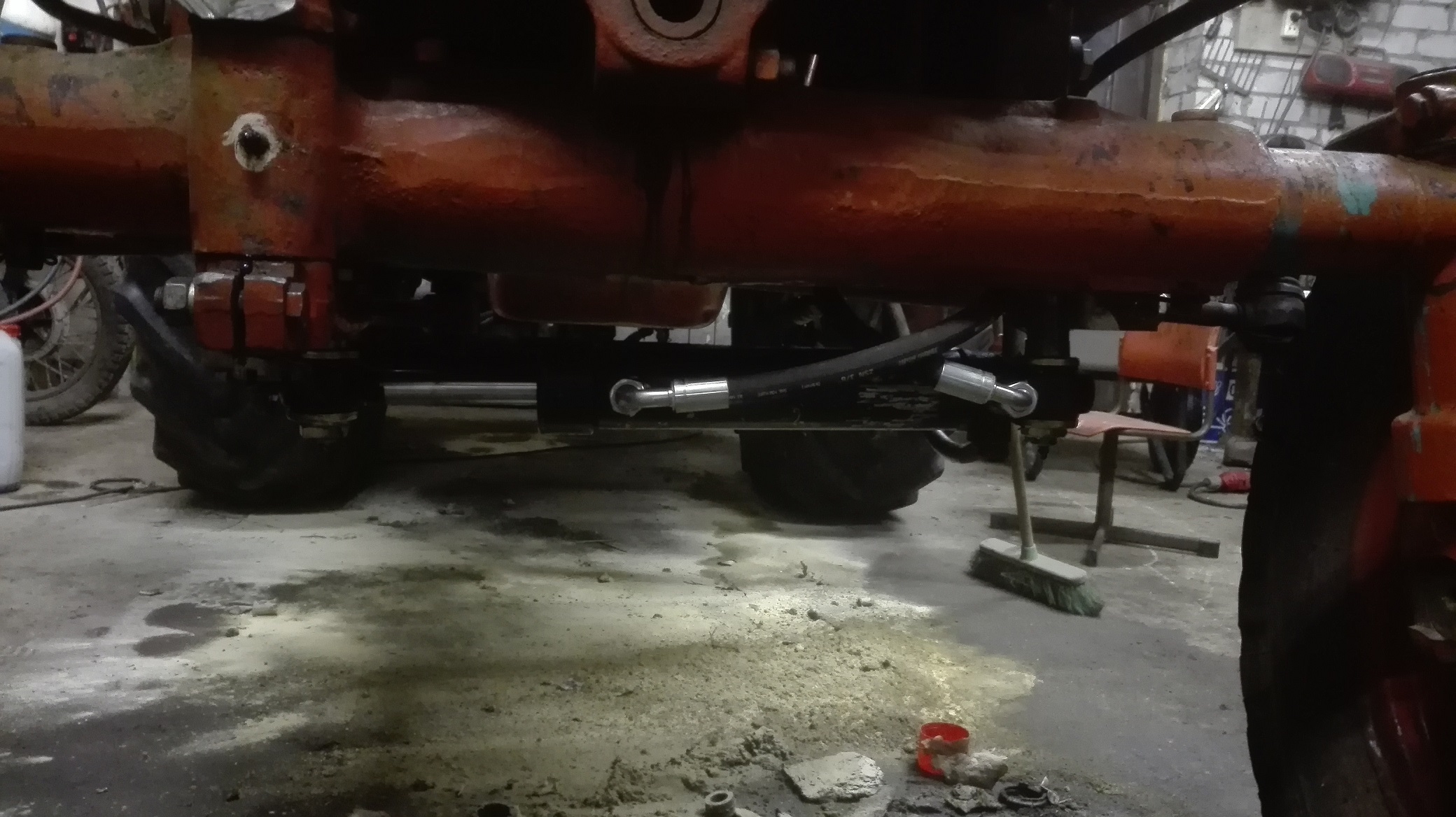

Mõned pildid hüdrorooli paigaldusest.

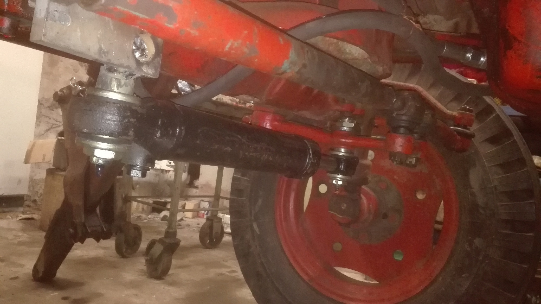

Silinder on pm kaubamajast ostetud russi oma, 200mm käik, kolb 50mm. Dosaatori jõudlust ei mäleta aga ilmselt 100-ne.

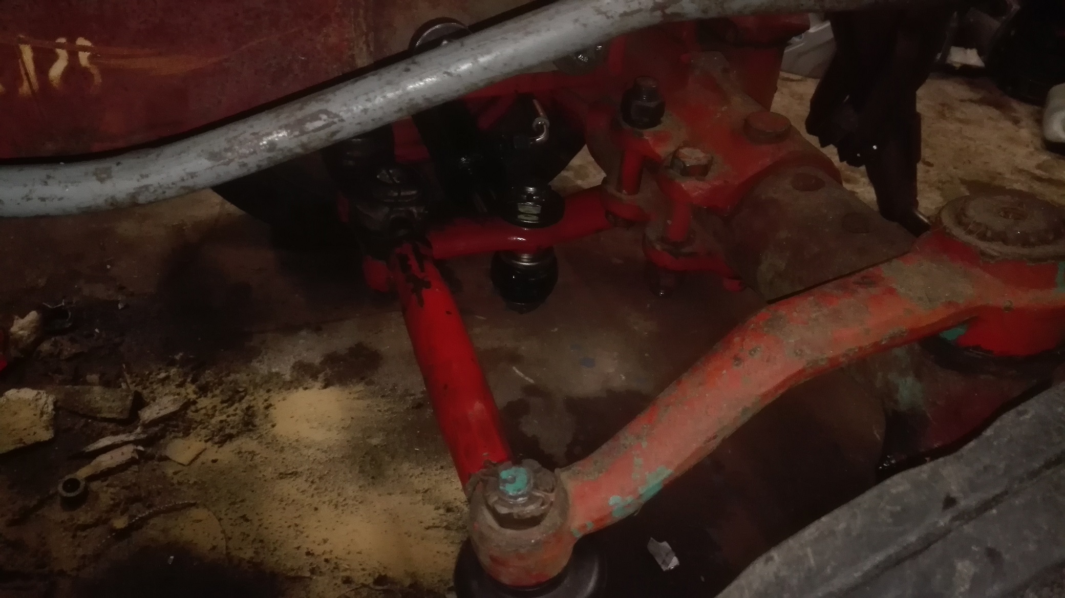

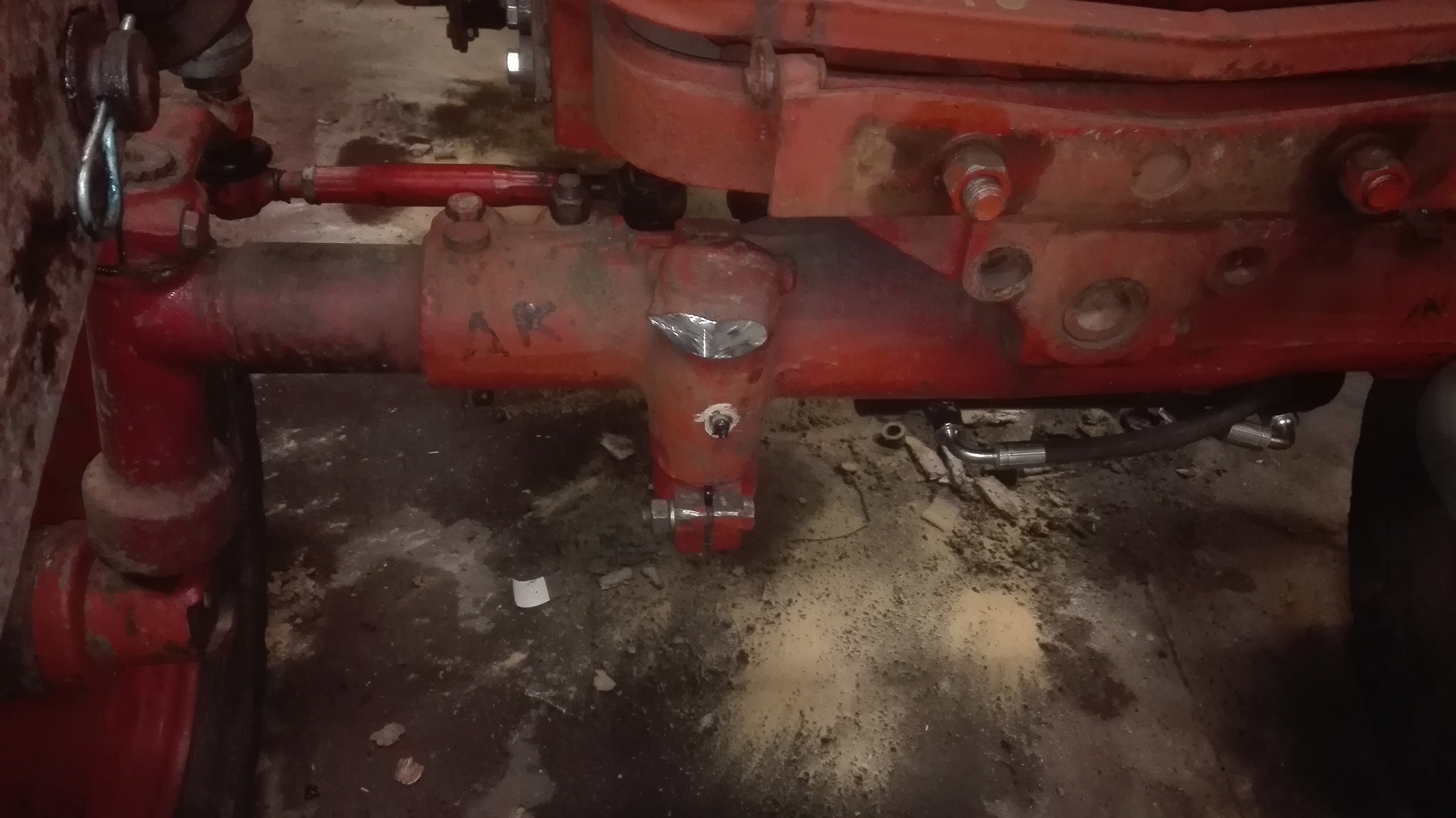

Uuematel jumzidel on paralleelvarraste liigendil (see mis silla küljes) silindri sõrme kinnituseks laiendatud koht, freesisin sinna 25mm ava ja treisin russi silindri koonilise sõrme sobivaks.
Teise poole kinnitus on täpselt kammitsa poldiga kohakuti aga sõrme asukohta tuleb veidi muuta, ühelt poolt läheb võll piirajasse (mis risti esisilla küljes), st ühele poole pöörab rohkem.

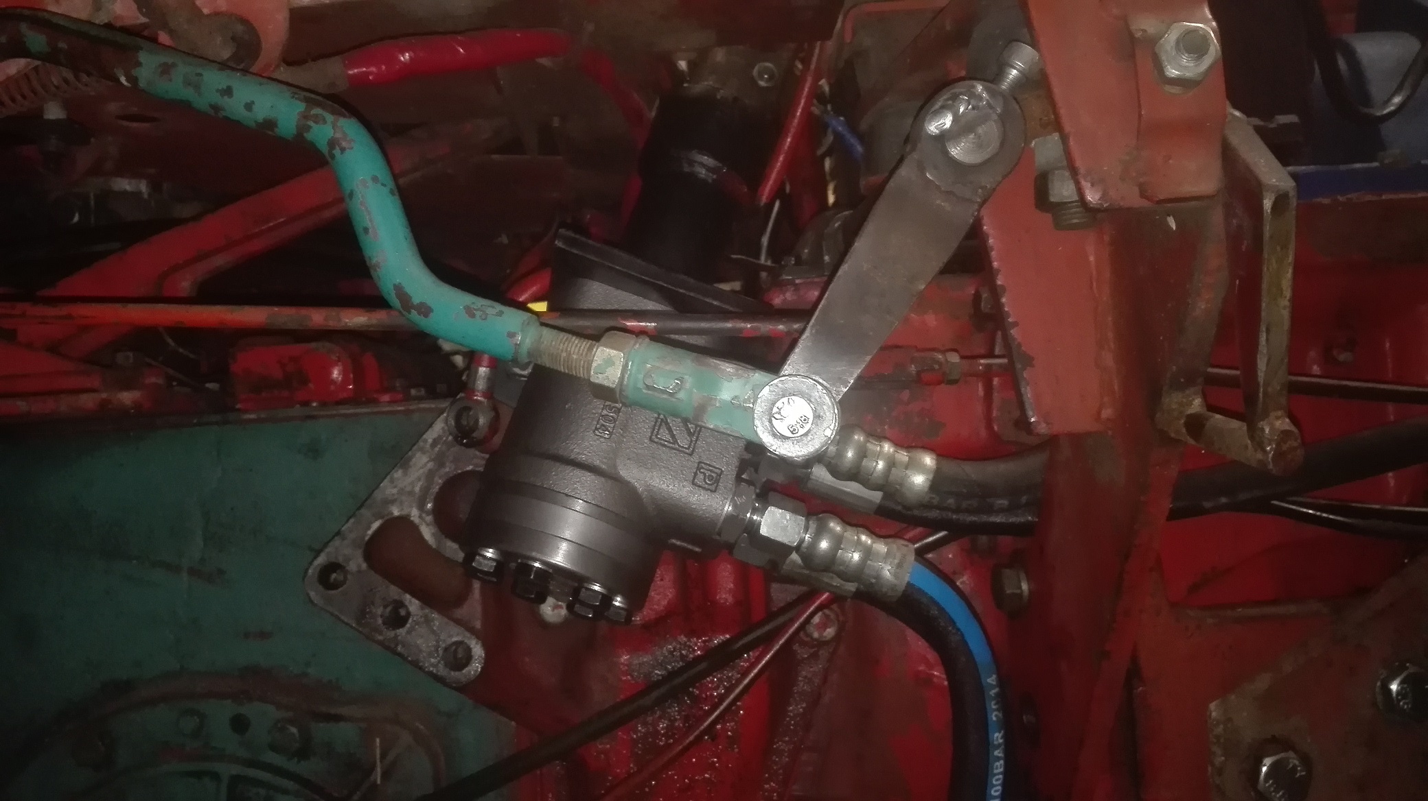

Dosaatori soovitaksin siiski panna kohe rooli otsa, see jumzi rooli kardaan ja nuutühendus pole midagi head. Akvaariumkabiiniga jumze on muide kahte varianti kui kõik veel ei tea. Rooli, piduri, siduri ja gaasi mehhanismid erinevad.
Elektrilisest jagajast loobusin, sest ei hakanud tööle õigesti. Kui aega saan, teen püstaku küljes olevale jagajale tõmbereleedest kaks lülitit, saab silohaaratsit siis nuppudest kinni/lahti liigutada.

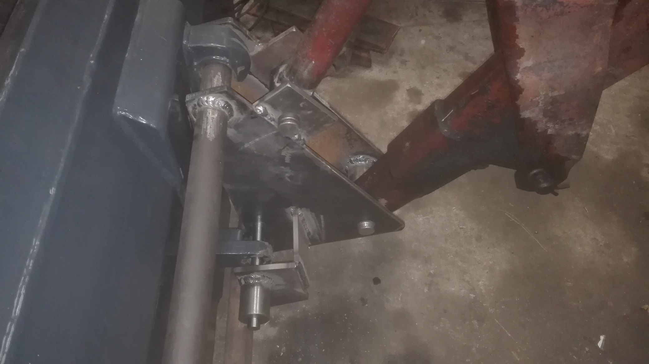

Ühele kohalikule talumehe jumzile aitasin esilaaduri külge panna, seal võtsime ära eest saha ning kun sai siis kinnitatud üle poolraamide jooksva kopa raami külge mis nii või teisiti ka tagasilda kallistab, sai igatahes kuramuse kõva asi aga nagu EO jumzi puhul ikka, suht madala raamiga. Igatahes ei ole vaja karta et keskelt midagi küljest ära murdub, suuremad silindrid ja ohtralt tugevdusi ning tõstab kõike mis ette 2m3 suuresesse koppa mahub, vajadusel tagumises kaevamiskopas lisaraskus... Eks ühel hetkel murdub lihtsalt sild alla ära aga see juba teine mure...
Aga kunni raami saab pikendada/tugevdada nii nagu igaüks paremaks peab, kas ümber käisete klambrid või kohe haakesüsteemi alumise võllini välja...
