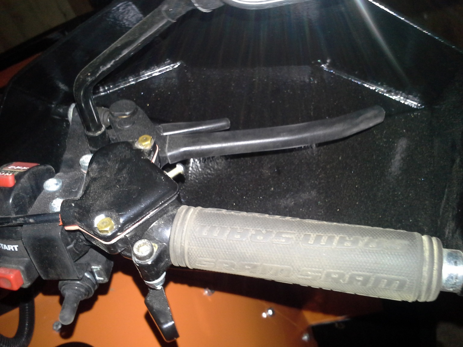

Käisin elukat tuulutamas.
#36
Käsipidur ka on?  Big Grin
#37
(28-12-2016, 19:47 PM)mlsluik Kirjutas: Käsipidur ka on?  Big Grin
Käsipidur on olemas  Wink
#38
(28-12-2016, 20:24 PM)UrmasA Kirjutas: Käsipidur on olemas  Wink
Üsna vana leiutis teine.
