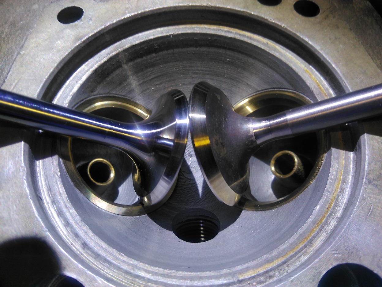

Talve töö tulemusena sai siis kokku pandud järgnev:
Sisselaske klapp Alfa Romeolt
väljalase volkswagen
jutpuksid BMW
vedrud ja taldrikud Ziguli
Ainuõige ja võimalik kooslus
Tulemus väga hea ja kvaliteetne.
Kes tahab täpsemat infot küsigu minu käest.

Väike täiendus klappide osas: Alfa Romeo klapp osutus liiga pehmeks, tuli panna mõlemad volksu omad.
