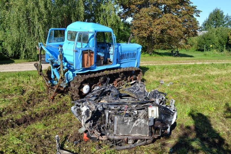

CMD-14 mootoriga DT-ga on asi suhteliselt lihtne, tõsta see lühikese pihustiga alaforseeritud malmihunnik sealt maha ja asendada mõne viisakama mootoriga, CK-5 Niva kombaini pealt mõni käredam CMD või veokalammutusest tuhande eest mõni scania V8...
Esimene traktor mida poisikesena surnust ellu äratasin oli just DT-75, vana kabiiniga ja CMD 14 mootoriga. Tookord läksid sisse uued kolvid-rõngad ja kõik mis jääb ülespoole, ehk tutikas kaan ja klapid. Masin mul senini alles ja töötunde on kogunenud 20 aastaga vist lausa 22h...  Big Grin Iga suvi olen ikka mõne väikse tiiru teinud.  Ega jah, kui aega ja viitsimist juhtub kunagi olema siis tuleks miskit viisakamat ikkagi vahele tõsta, mis diislist müra ja vibratsiooni asemel väänet ja kilovatti toodaks...

Pressist rääkides- ksf mlsluige pildi järgi võiks oletada, et tema natt ongi pressina kasutusel Smile
