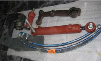

Aastast 87 on ta vastupanu osutanud keeramisel, nüüd olles ise vanemaks saanud arvan et teeks asja hüdro peale. ikkagi 21 sajand.
Olen lugenud foorumit ja mõelnud milline lahendus oleks kõige mõistlikum.
Russi silinder? Russi dosaator? (kas 100cc on piisav?) dosaatori kinnitus, made in ise teha või saab miskit muu massina oma kasutada? olen näinud et on pandud rooli alla mitte vana roolivõimu asemele.
[Pilt: 0110818495761fe.jpg]
Ette tänaders.
Istume mõni ühtu rahulikut maha ja otsime tükid üles ja teeme ära
Veebilehel http://melitopol.all.biz/ustanovka-nasos...LyU1tSLRkg http://agro-ukraine.com/ru/trade/m-40138...rudovanie/ on vastav komplekt täitsa müügil. Kas keegi seda siiamaale ka toob, iseasi. Google otsingusse näiteks "насос дозатор ЮМЗ-6" ja tuleb infot küllaga.
