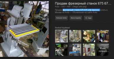

фрезерный станок 675 676 нгф Деккель
Nii on kunagi Moskvas pakutud, müügikuulutust enam ei leia, ainult koogli pilt. Siit järeldan, et see on mingi saksa või muu firma toodang, mis venes läks numbri nimeliseks koopiaks koos modimisega.
Väike tsitaadike sealt: http://www.chipmaker.ru/topic/108021/
Tsitaat:678 выпускался в Одессе на ОЗФС им. Кирова ещё между мировыми войнами, но ближе к оригиналу (содран был с немца Декель). После второй мировой был модернизирован (678М с 12-ступенчатой единой коробкой подач/передач). Мой 678М выпущен в 1952. Затем сделали более мощный 679 (и вроде как был передан в Иркутск, что ли). Затем уже все, кому не лень, выпускали ОФ-55, 6В75 и далее 675, 676... Где-то так было. А сам прототип явно был спроектирован не под электропривод, а под групповую трансмиссию. Т.е. станок по своей идеологии - из 19 века. Всё, что в нём есть электрического - было приляпано снаружи на уже готовый станок.

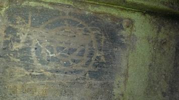

Sildi uurimine tõi selgust: фрезерный станок УФ - 09, tootmise aeg 1948.
