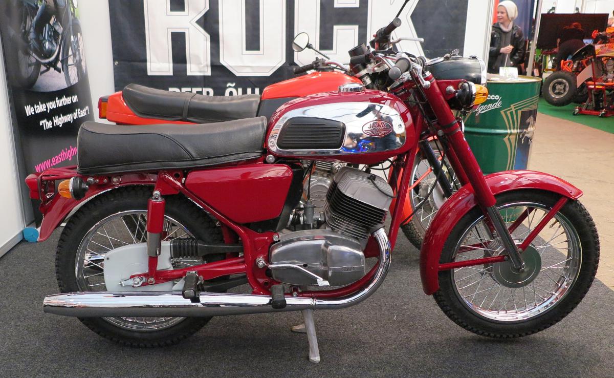

Palju aega ja raha hiljem ehk tänavuseks Motoexotika messiks said valmis kaks isendit, mida sai messil näha koos mu naabrimehe Jawa 638 mudeliga, mille originaal läbisõit on natuke peale 700km.
Illustreerimiseks lisan paar pilti ka, et ei oleks tühja juttu.

Ilus töö, midagi pole öelda. ja väike jõnks käib ikka läbi küll, kui pilte vaadata... Toungue
Ja kust pagana allveelaevast Sa selle turbakoti välja kaevasid? Need peaks ju aja jooksul iselagunevad olema...?
Super, igal juhul.
Need reisipildid ja jutt suures plaanis on kuidagi tuttavad natuke. Kas neist ratastest on enne ka teema olnud?`
Töö on ilus, silm puhkab. Ajastukohane tuuning ka säilitatud, super!
(29-03-2017, 17:44 PM)Marko Kirjutas: Need reisipildid ja jutt suures plaanis on kuidagi tuttavad natuke. Kas neist ratastest on enne ka teema olnud?`
Tuttavad pildid seetõttu, et olen siinse foorumi kaudu otsinud sobivaid pudeleid eesmiste laibakate külge, turbakotti ja ka tuuleklaasi näidiseks.
Hr. Basilio leidis pudeli ja Hr. Muska71 abil leidus tuuleklaasi šabloon.
Täname veelkord. Pudeli-puudulikkus on veel säilinud - kui kellelgi on mõni õige suurusega ja terve pudel säilinud, andke märku.
Turbakoti leidsin juhuslikult - kurtsin ühele Sõbrale (nimi muudetud), et oleks vaja ja siis selgus, et ta oli maja ostnud, mille lisavarustuses säherdune leidus. Mõni auk on põhjas aga muidu igati töökorras.
