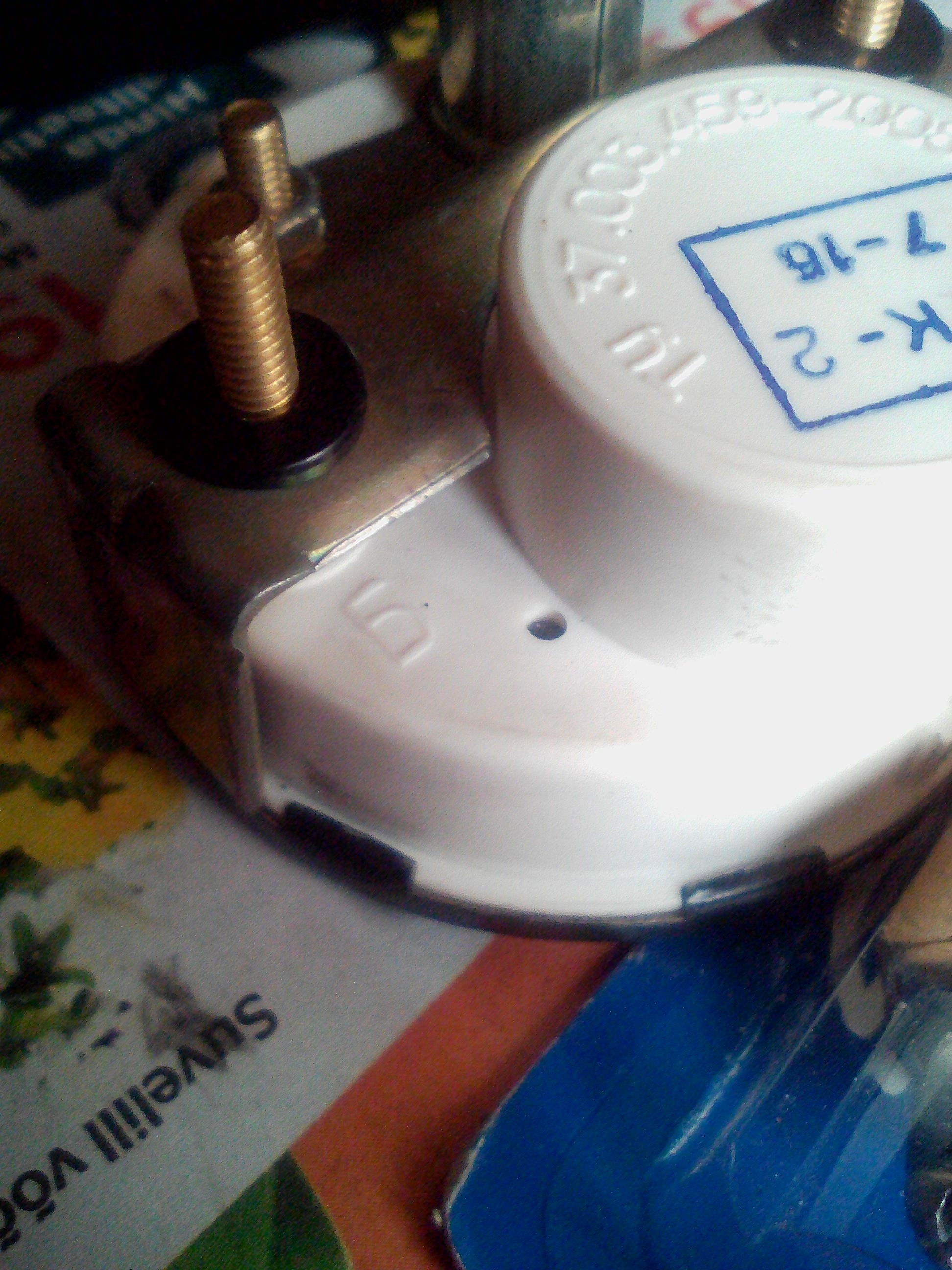

Ostsin poest traktorile veenäidiku ja kuidagi ei oska seda paigaldada.
Näidik ise selline.
Näidiku esiküljest ka pilt.
Tahaks teada kuidas teie ühendate. Endal ka väike eelaimdus sellest. Aga kuidagi ei saa juhtmeid külge.

Б - Batareja-- + 12 V
Д-Datšik --  andur
L  Mass ehk  - 12 V ...   Õppige vene keelt, kui vene tehnikaga toimetate.  Enamus tehnilist kirjandust on ju venekeeles.  Tõlketeenus on aga kallis.

Aitäh vihje eest, nüüd võin russi õuele ajada, läheb paigalduseks ja temperatuuri mõõtmiseks.
(17-04-2017, 20:51 PM)traktorist MTZ Kirjutas: Vene keelt valdan küll, kuid tahtsin asjas kindlalt veenduda. Pole kahjuks uuema aja inimene ja uued asjad ajavad väheke segadusse. Olen paigaldanud neid veenäidikuid küll, kuid vanu.
Ka vanadel on täpselt samad tähed peal.  Kahjuks.

See plastkorpusega näitaja tahab eraldi massi saada muidu ei hakka tööle normaalselt.

Kas mass pääseb ikka näidikule korralikult ligi. Need uued plastkorpusega näidikud on selle suhtes väga nõudlikud.

1991 aasta MTZ-80 kasutatakse näidikut YK 133AB ja andurit TM 100-B
Fotol olev näidik on logomeetriline (kui lulid sisse nätab kohe öiget näitu, ei pea ootama.)
Ma ei tea peast millist andurit ta vajab. Uhenduseks vajab 1. miinust 2.plussi 3.uhendust anduruga.

(18-04-2017, 22:47 PM)deeremees Kirjutas: See plastkorpusega näitaja tahab eraldi massi saada muidu ei hakka tööle normaalselt.
Algul mul jäigi mass ühendamata ja ma mõtlesin, mis jama see on, et lööb näidu põhja, kui mootor käib. Siis hakkas ampermeeter armatuuri ka voolu andma edasi, mis põhjustas väikeselgi hõõrdumisel metalli vastu sädemeid, aga õnneks sai see isoleeritud ja uuesti kontrollitud. Isoleerides märkasin et massi juhe puudu näidikul. Sai seegi külge ja näit kohe õige.
