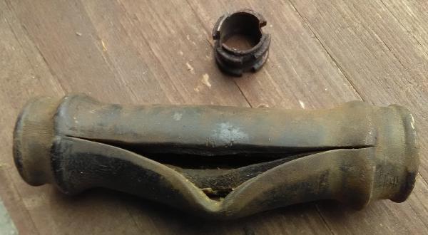

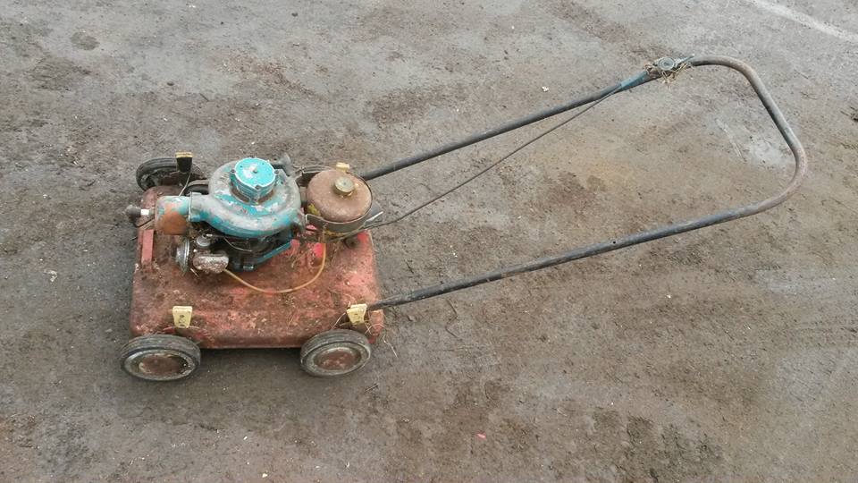

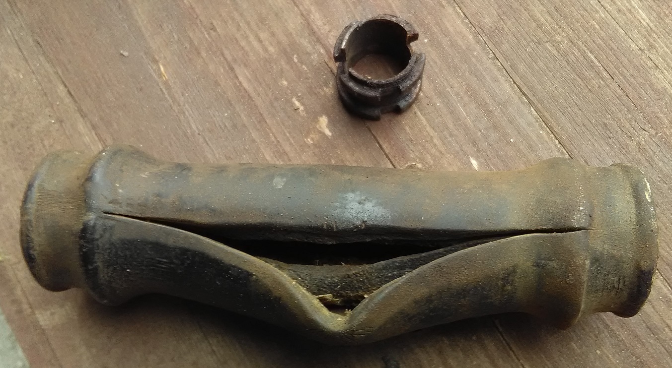

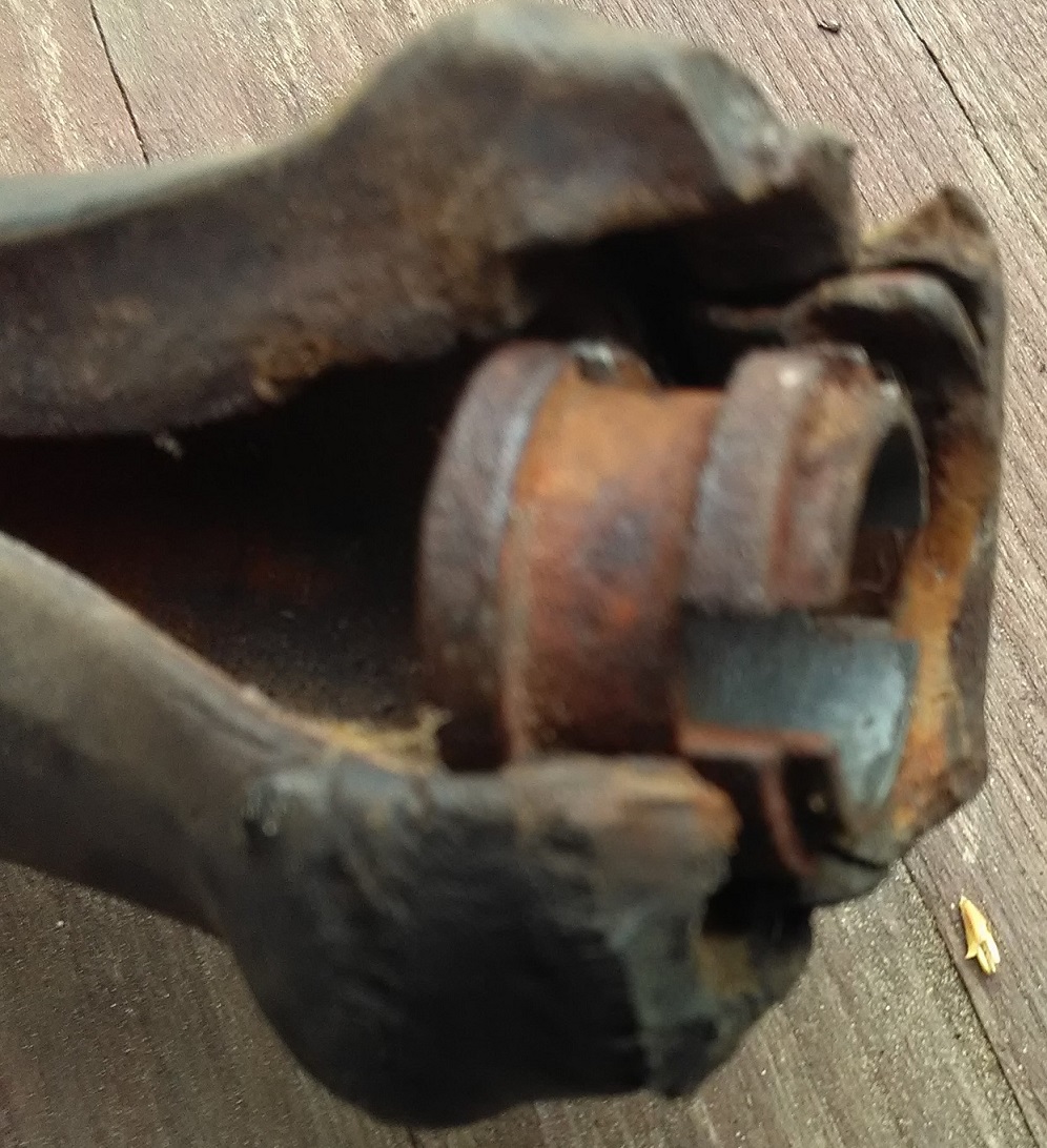

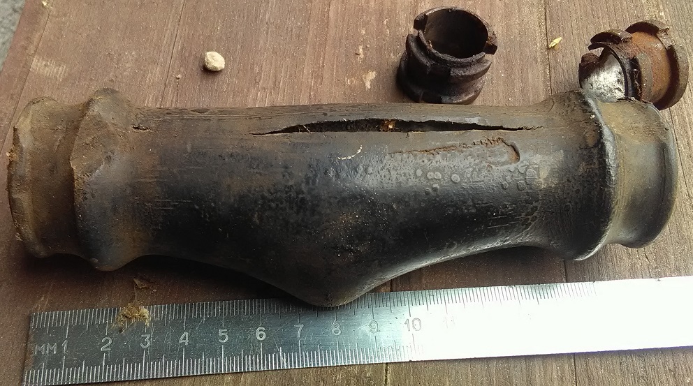

Üritan taastada esimese seeria Družbat, seda ilmselt kõige vanemat mudelit. Üks vana mul on tehtud juba (https://www.youtube.com/watch?v=ho5RKiVQ35c  ) , aga sain ühe veel vanema. Aga on tekkinud mõned ületamatud probleemid. Käepideme kummid on katki ja uusi vist ei leia kusagilt.
Need on siis kummist ja sisse on vulkaniseeritud metallist jublakad. Üks käepide on niipalju säilinud, et saaks mõõdud võtta uue jaoks ja no äärmisel juhul saaks seda isegi kuidagi kasutada. Teisest käepidemest on põhimõtteliselt alles ainult metallist jublakad ja natuke kummipuru. Kas on keegi selliseid käepidemeid kusagil näinud? Kas oleks võimalik selliseid valmistada vana järgi ja mis see siis maksaks? Mingi 3D printimine äkki ? Väi kokill teha ja vulkaniseerida. Kõik ettepanekud on oodatud!
Malmist silinder on ka puudu, seda vist ei leiagi, neid toodeti nii vähe aega ja siis edasi tulid juba alumiiniumist silindrid. Kui kellelgi on malmist silinder, ükskõik kui halvas seisus, siis olen huvitatud ostmisest.

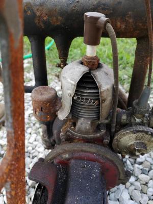

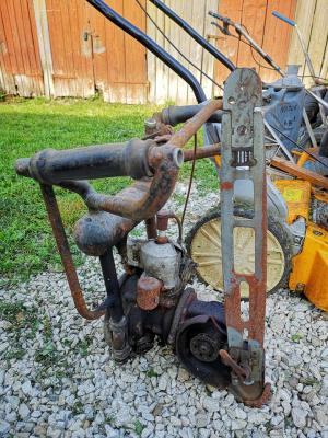

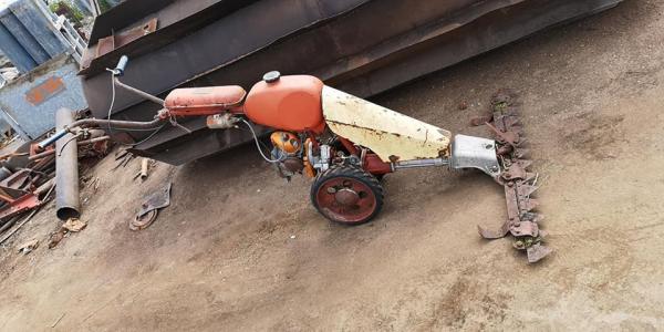

Täna õnnestus kohtuda sellise eksemplariga. Družba-59 aastast 1959.
Komplektne, mootor käib ringi. Rariteetsed käepidemed ka terved.

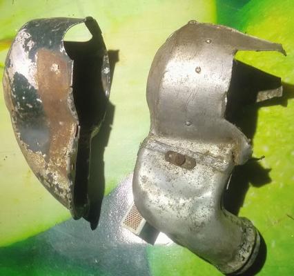

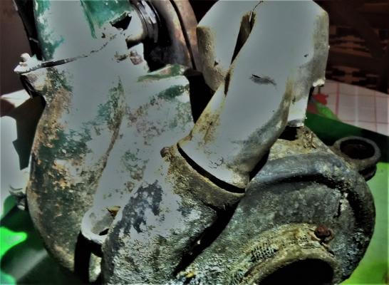

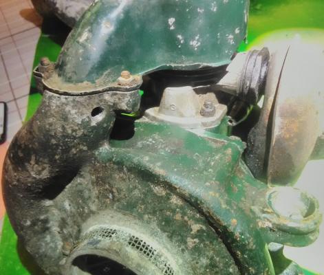

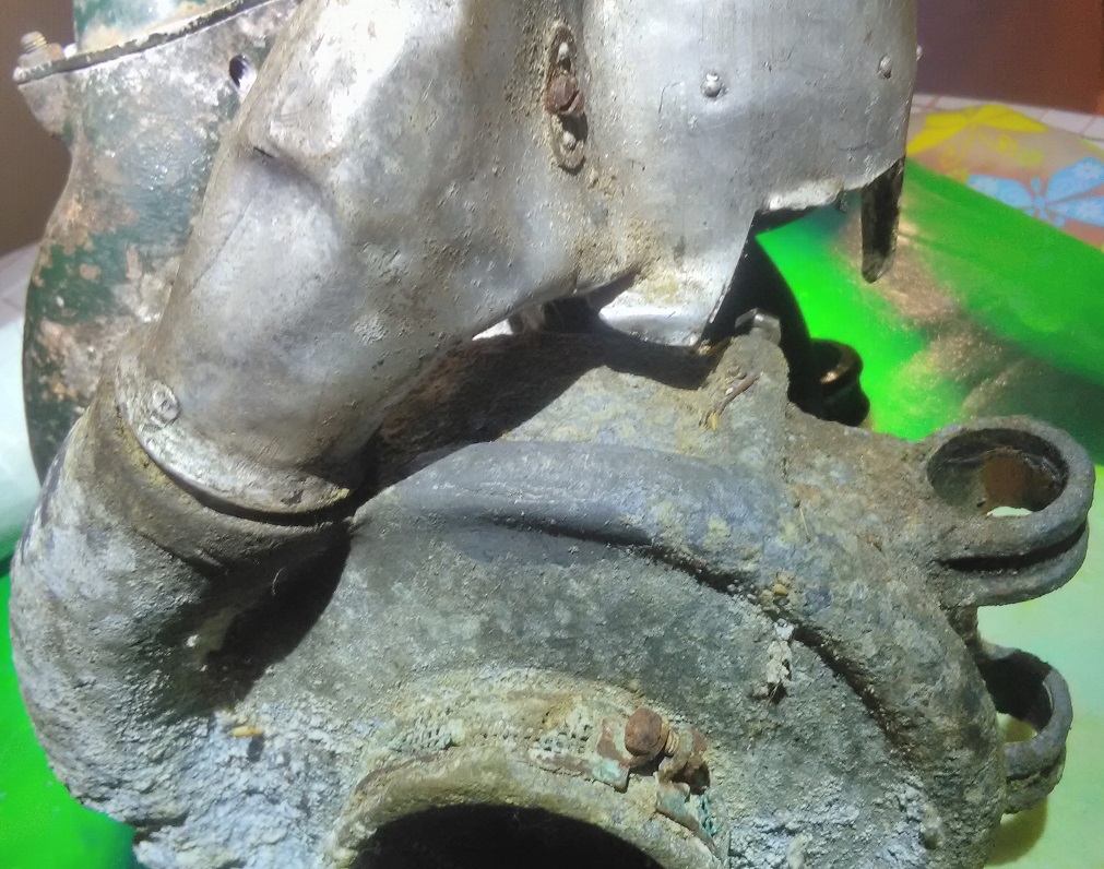

Täna tekkis diskussioon vanemate Družbade teemal. Kirjutan siis nii palju, kui tean. Ja ei pretendeeri absoluutsele tõele. Niisiis, esimesel Družbal oli malmist silinder, see oli nats pikem, kui hilisem alumiiniumist silinder. Selle sae mark/mudel peaks olema Držba 59 ja sangad peaksid olema siis nende defitsiitsete kummist käepidemetaga. Silindri katteplekk kinnitub tuulekoja külge ringikujulise muhviga:
Järgmine mudel oli juba teiste sangadega ja alumiin silindriga. Selle silindri katteplekk kinnitub juba nii, nagu uuematelgi, kahe poldiga. Kuid siiski on see plekk uuematest erinev, kuna silinder oli horisontaalsete ribidega ja lühike.
Paar pilti võrdluseks ka:
Kuna algsel malmsilindril oli karburaator ja sumps vastupidises asendis siis oli ka katteplekk nats teise kujuga. Malmsilindrid olevat olnud üli halva kvaliteediga ja seetõttu asendati väga ruttu uuema alumiinsilindriga. Aga katteplekk üritati jätta sama. Selleks tuli kattepleki külgavasid natuke lõigata, et kõik sobima hakkaks. Originaalset lõikumata katteplekki ei ole minul õnnestunud näha, aga selline lõigatud plekijäänus on mul olemas.

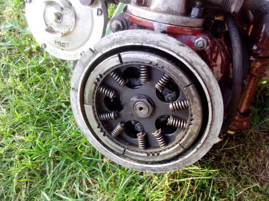

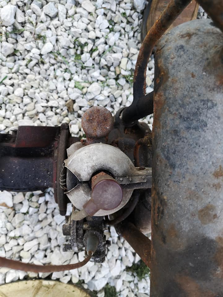

Ja sidur on  esimesel variandil ka erinev :
Aspelundi pildil on vist see esimene mudel, aga silinder on juba vale igatahes.

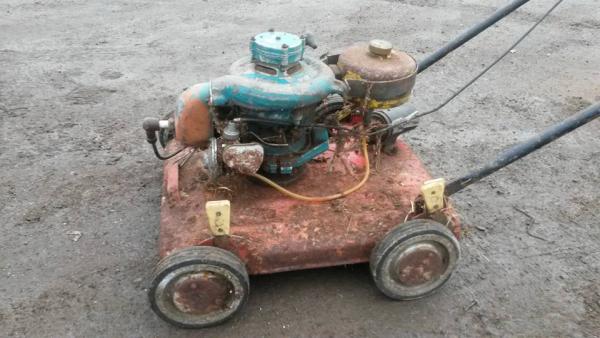

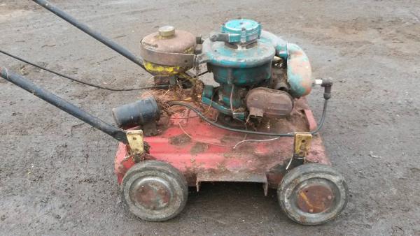

Õhtust!

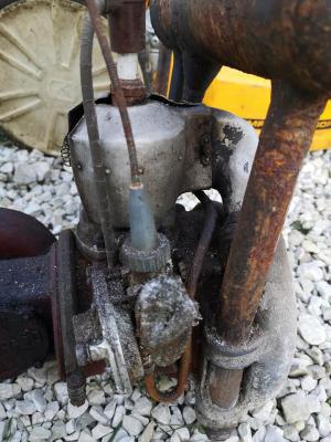

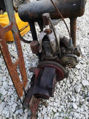

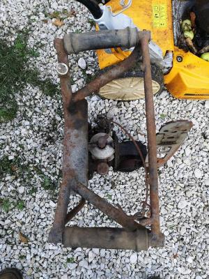

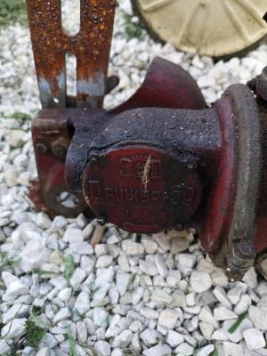

Läksin,leidsin ja võtsin. Big Grin
[Pilt: 25312259b73124_l.jpg]
Viis meetrit eemalt sain sellise vanema mootori jäänused:
[Pilt: 25312257210469_l.jpg]
T.

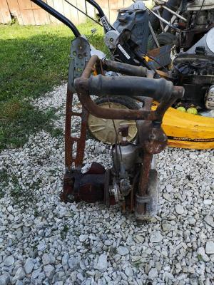

Koristades leidsin üles oma vana Druzba plaadi millega talu ümbruses sai kõige jämedamad saarepuud maha võetud. Kasutasin vanatüübi reduktorit millel ülekandearv oli 1:3 ja Urali kulpketti. Mootoril oli jõudu vedada küll seda pikka ketti. Päris jõuliselt võttis.
[Pilt: 1]
