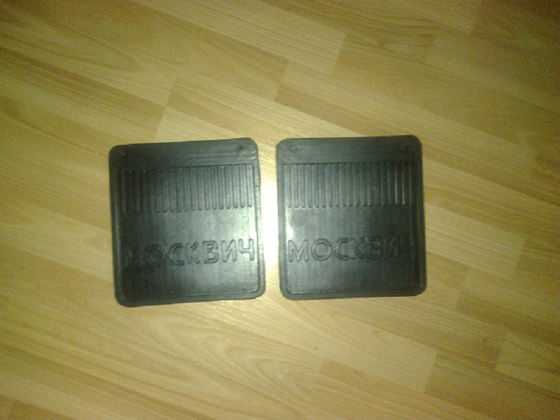

(30-07-2017, 14:51 PM)Taaviw126 Kirjutas: Tere!
Küsimus porilapatsite kohta. Ostsin tutikad lapatsid. Ostsin kuna mingi venemaa e-pood müüb selliseid järgiahvituna originaali pähe. Pärast hakkasin mõtlema et kurat, kas ikka olid sellised. Varuosakataloogis on kujutatud neljakandilistena. Aga no mis iganes. Kasutada ikka saab.
[Pilt: 2ddac9881608a42d906be4e5c7f9901b.jpg]
Kas kellelgi originaal lapatsitest on pilti?
Ei ole küll päris originaalid, kuid endale soetasin sellised. Samuti 50 -date  kangast õmmeldud tutika salongi
#72

(07-08-2017, 21:18 PM)Pleku Kirjutas:
Pilt
Kuju poolest on sinu omad õigemad. Kas kangas oli järgitehtud või orikas? Palju kangas maksma läks? Ja kust leidsid.

(08-08-2017, 00:31 AM)pid=\429114 Kirjutas:Tervist,peavad tavalisest kummist olema.
#76
(08-08-2017, 15:00 PM)unic 011 Kirjutas:
Suur tänu vaeva eest. See on jah päris õige asi.
[Pilt: 20747866_1799631333398502_1725834340_o.jpg]
Minu omad sellised...
[Pilt: 20727422_1799625113399124_2061303224_o.jpg]
[Pilt: 20727422_1799625070065795_545010875_o.jpg]
Kes ära tahab osta Big Grin
