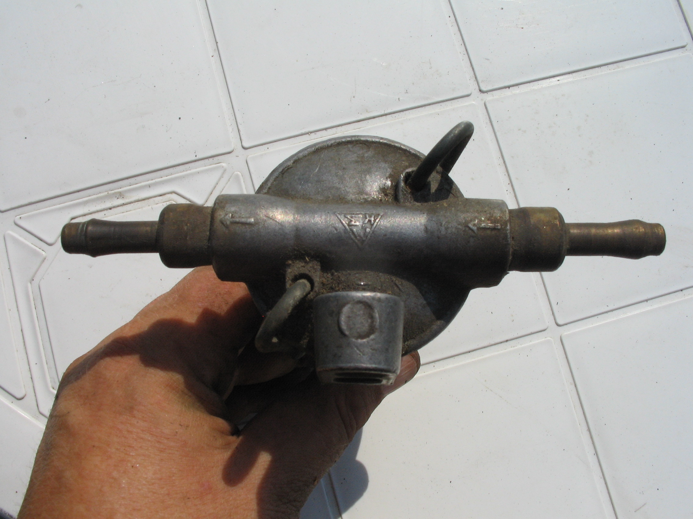

(24-07-2017, 00:50 AM)Taaviw126 Kirjutas: Gaz 69-l oli selline piduripump. Üks detail on mehhaaniliste piduritega autolt, Võibolla Gaz AA või M1?
GAZ 69-l on pumba kinnitus külje pealt, see pildil olev sobib GAZ 51/63.
(24-07-2017, 13:10 PM)Taaviw126 Kirjutas: Sorry oli jah nii et poldid läksid läbi. Aga kas mitte 67-l ei olnud ka meh. pidurid?
Mitmendal pildil see meh.pidurite detail on?
Pildil 025 on Gaz 51/52/63 piduri peasilinder ja Gaz-69 vasak esiamort.

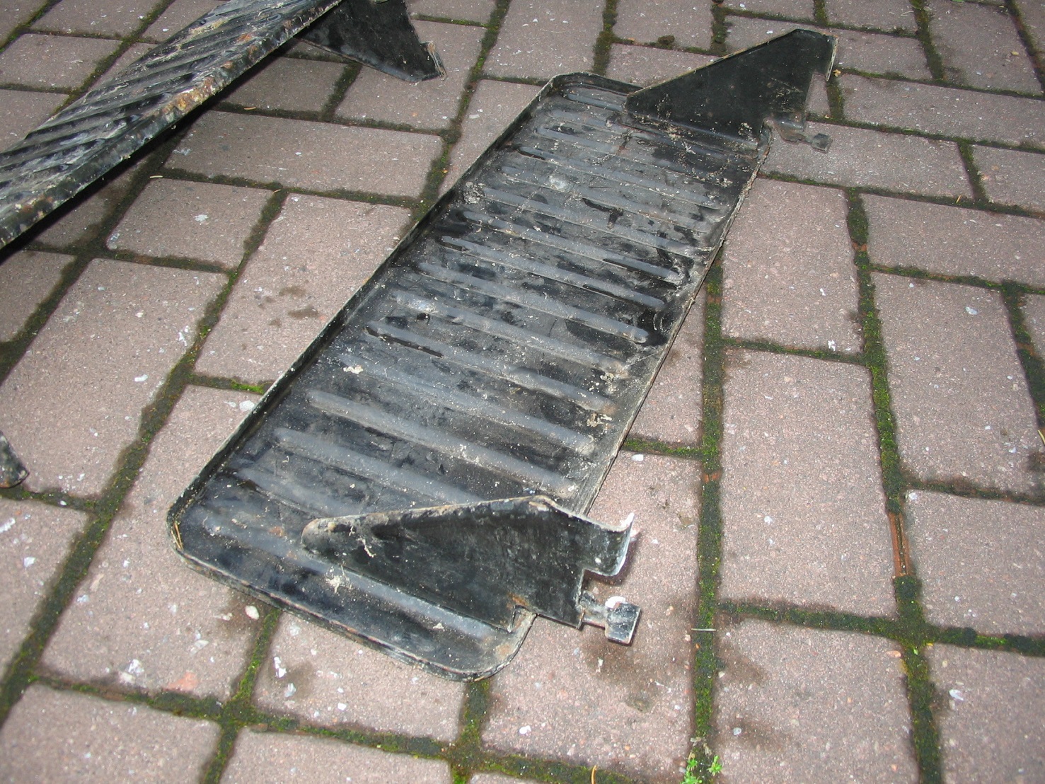

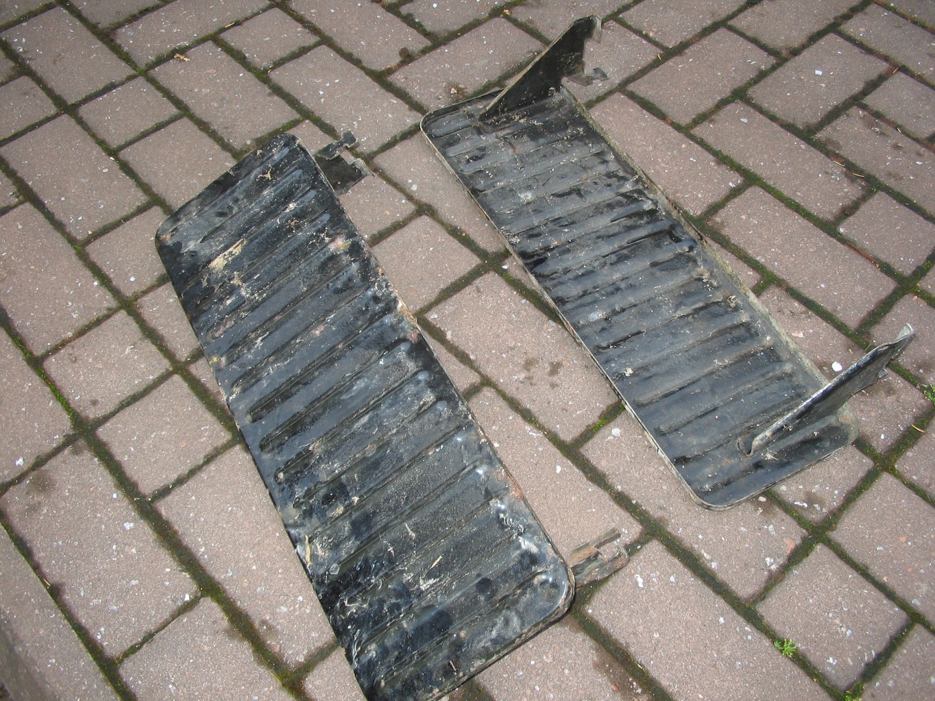

Kasutan sobivat teemat ja palun tuvastada järgmised osad:
Astmelauad, mõõdud 550x180 mm, tugede vahekaugus 495 mm.
Huvilistele ka saadaval.

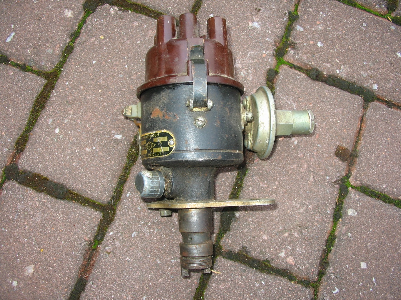

Jagaja - kas tegu Gaz-24 omaga?

(03-07-2018, 21:04 PM)Walter Kirjutas: Kasutan sobivat teemat ja palun tuvastada järgmised osad:
Kahtlustan, et need astmelauad on hoopis vene 4 augulise gaasipliidi äärelaiendid.
#9
(03-07-2018, 21:41 PM)kolz Kirjutas: Kahtlustan, et need astmelauad on hoopis vene 4 augulise gaasipliidi äärelaiendid.
Mul oli ka kohe selline mõte, et peaks panema pliitale astmelauaks.

Jagaja viletsal pildil on vist kuus väljundit? Kood räägib ka 51-st pigem...
#11
(04-07-2018, 00:07 AM)Marko Kirjutas: Jagaja viletsal pildil on vist kuus väljundit? Kood räägib ka 51-st pigem...
4-silindrilise oma on, leitud kohast kus omanikel oli kunagi Gaz-24.

kui loogiline on arvata, et 57 aasta gosti järgi tehtud jagaja oleks seitsmekümnendate auto küljes?
võib-olla on, ei mõista ise kommenteerida. aga loogilisem oleks mõni vanem masin. koogelmoogeldada ma hetkel ei viitsi.
#13
R-119B on Gaz-24 jagaja ja nii ütleb ka 1970 a manuaal. Aasta-arv jagaja birkal(valmistamise aeg) sobib ka tootmise algusega.
#14
(04-07-2018, 20:41 PM)diesel Kirjutas: kui loogiline on arvata, et 57 aasta gosti järgi tehtud jagaja oleks seitsmekümnendate auto küljes?
Kui palju see 24 jagaja 21 omast üldse erineb? Kui erineb...
#15
Targad raamatud ütlevad Gaz-21 jagaja margiks R3B või R119, järelikult ikkagi erinevad.Esmapilgul puudub 24 omal käsitsi süüte korrigeerimise võimalus
ja võlli ühendusotsik õlipumba võlliga liitmiseks on erinev.
vaadates kinnitusi siis jah pigem mingi riiul või sinna suunda.

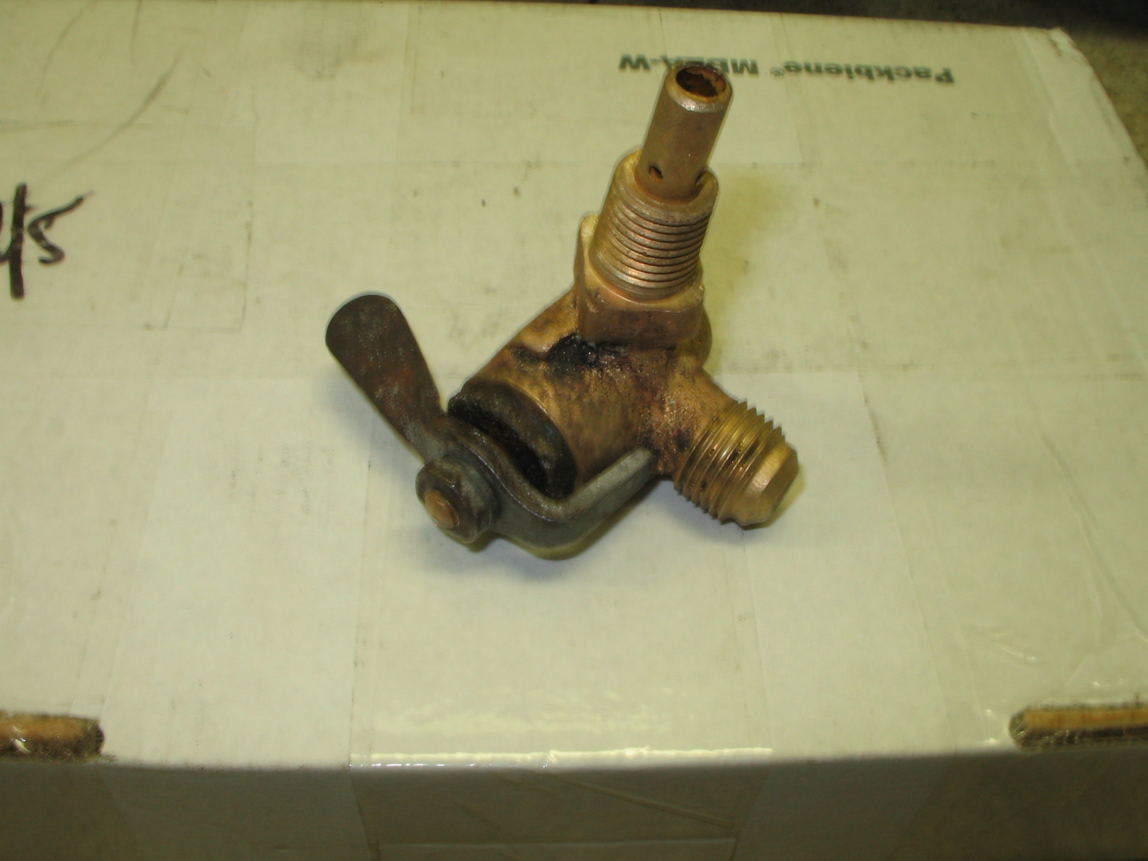

Jätkan ning palun tuvastada selline kütusekraan:
Kas võib olla vana Gaz AA veoka kraan?
Otsin infot Brennabor väikemootorrataste kohta.
#18
Võib küll. Ja siit poolt ekraani vaadates ütleks et ongi...
