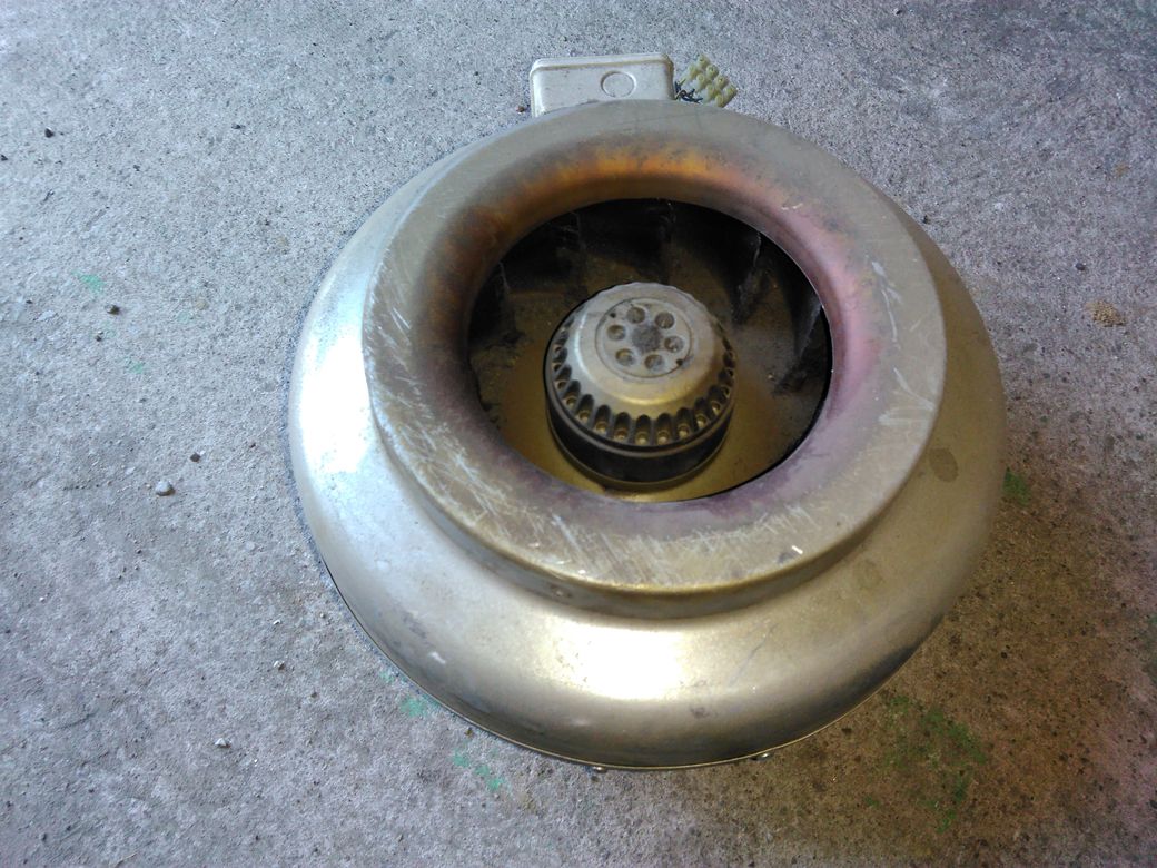

Kunagi pitsakohvikus oli mul lae all tsentraalne ventikas. Kuna sai uude kohta kolitud siis ei läinud seal seda enam vaja. Maha monteerides töötas veel,kuigi hääle järgi enam vist mitte täis tuuridel.
Nüüd siis seisnud 2 aastat ja tekkis plaan panna töökoja värvi ettevalmistuse ruumi(mitte värvikamber) väljatõmbeks.
Aga vot ei võta eluvaimu enam sisse. Käisin näitasin IT bussi omadele ja ühes kodumasinate remondi butiigis ka. Ei osatud midagi kosta ega arvata, parandamisest rääkimata.
On keegi kokku puutunud või teab kohta kuhu viia selline asi?
Või äkki pole parandamine mõtekas ja odavam kusagilt toimiv vaadata?

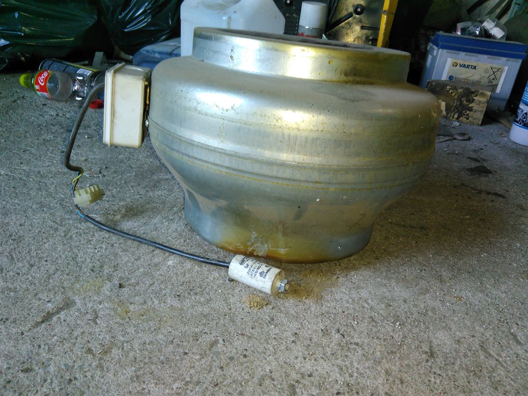

Kondeka vahetasin ära. Ei surise ega urise. Madist ei julge sellise pisiasjaga tüüdata. Tal niigi aega puudu alati.

Ei tee mitte midagi. Keerutasin tiivikust ka. Täitsa tumm on.

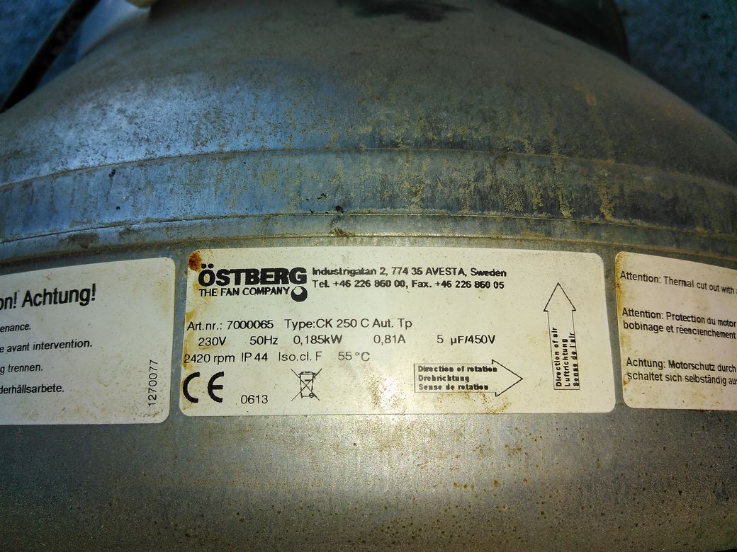

Ei ole küll elektrimootoreid käima utsitanud peale akutrelli ja maki alalisvoolumootorite, aga selles ventikas paistab pesitsevat 1f asünkroonmootor, välisrootoriga.
Ühefaasiline tähendab, et vajab käivitamiseks kondensaatorit, millega tekitatakse faasinihe ergutusmähise jaoks.
Väisrootor tähendaks, et püsimagnetid ei pöörle mitte mähiste seespoolel, vaid koos toruja tiivikutsentriga ümber mähiste.
Ehk ehituselt lihtne ja peaks olema igavesti töökindel, kuna pole harjasid/kontakte.
https://youtu.be/eqsY0mXm9-0?t=45s
Surm võib saabuda mähiste läbipõlemisel ja mittekäivitumine võib olla tingitud kondensaatori puudumisest/ühenduse katkestusest/mittekorrasolekust.
Kuna kondekas on uus, siis võib esialgu välistada selle katkioleku.
Kuna võrku ühendamisel võrgukaitset elektrikilbis läbi ei põleta, siis mähise lühist ka kohe ei kahtlustaks.
Seda, kas kondekas tegelikult ka skeemis osaleb ehk kas juhtmed-ühendused on õiged ja korralikud, saaks kontrollida võrguotstelt multimeetriga takistust mõõtes ja kondeka otsi lühistades.
Kui võrguotstel takistus kondeka lühistamisel ei vähene, siis on juhtmete/kontaktide probleem.
Kui võrguotstel takistus kondeka lühistamisel väheneb, siis see on OK, aga peaks mähiste lisamõõtmisi tegema ja takistuste reaalväärtusi hindama, et kas on alust kahtlustada lühiskeerdusid.
Kui võrguotstel üldse takistust ei ole, siis peab sügavamale kaevama, kas mähis läbi või juhtmed/kontaktid halvasti.
Kuipalju see (aktiiv)takistus mähisel ehk võrguotstel reaalselt olema peaks, ei oska öelda, ei ole kunagi mõõtnud Smile  Mõnikümmend oomi kuni mõned kiloOomid, pakuks.
Esmalt võiks muidugi piiluda ka sinna kontaktikarpi, kas seal kõik pealtnäha korras.
