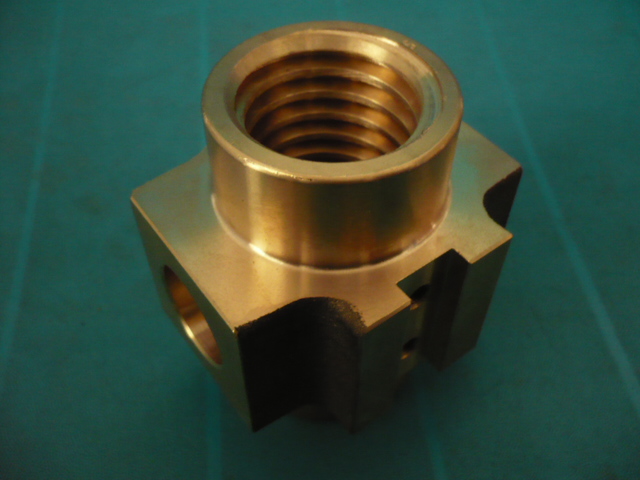

Võite julgelt osavmeeste kontakte jagada, mul on vaja samasugune asi valmis saada ühele lääne tõstukile.
Midagi sellist. Kes saaks asjaga hakkama?
