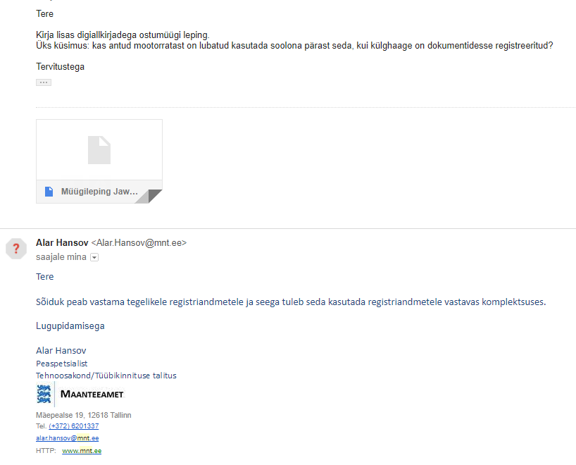

Mul sama kogemus olemas. Jätsin korvi dokumentidest välja, kuna sõidan enamasti soolona (ümberehituse vormi täitmisega ja MNTs ettenäitamisega oleks seda saanud teha).
Natuke pelgan, et kui korviga välismaale satun, mis siis saab?
Lisasin väljavõtte konkreetsest kirjavestlusest ametnikuga (usun, et selle avaldamine on pigem hea, kui ebaviisakas käitumine).

MNT ametnik saab sinna märkuste reale soovi korral kirjutada tgelikult ka midagi sellist, et see on mu vanaema tsikkel ja seda ei tohi üle värvida.
Positiivne on see, et sinu masin läheb ilmselt 99% juhtudel politsei filtrist kenalt läbi (õnneks pole isegi mulle keegi halvasti öelnud, kuigi passis soolo aga korv küljes). Ülevaatusega võib kunagi isegi probleeme tulla.
Igaljuhul parem kui mitte midagi. Minu arust on see tobe, et tänapäeval seadus korvi ära võtta ei võimalda.

Mina nõudsin ise sellist märget passi, kuna tehas on nii ette näinud.
Uuriti Tallinnast, väideti et sellist asja pole kunagi keegi teinud ega ka selle peale tulnud, kuid kuna mul oli õigust rohkem kui vaja ning suhtlesin normaalselt siis saingi soovitud asja kirja.
