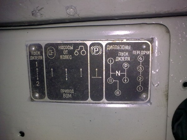

(26-11-2017, 18:01 PM)uko Kirjutas: Käigukastid on nendel hüdrosiduritega,aga üks natuke uuem teine vanem.Vanemal käis kangiga käikude otsimine kuidagi teistmoodi,uuemal oli  kuidagi mugavam.Oli kudagi kiireks sõiduks,töö tegemiseks ja eriti aeglaseks sõiduks+tagurpidi.Ja kõik need käigud siis nelja kiirusega.Vedada on seda tümmanit kehva,või pumpad õhu millegi muuga ülesse.Kui mootor korralik siis tõmbab päris hästi,roolivärki peaks võibolla tuunima natuke,see sihuke veider ja vajab harjumist.Aga muidu jumala äge,kuigi kaasaegsetega pole eriti midagi võrrelda.
 Varasema ja hilisema T-150K käikude lülitusskeemid.
