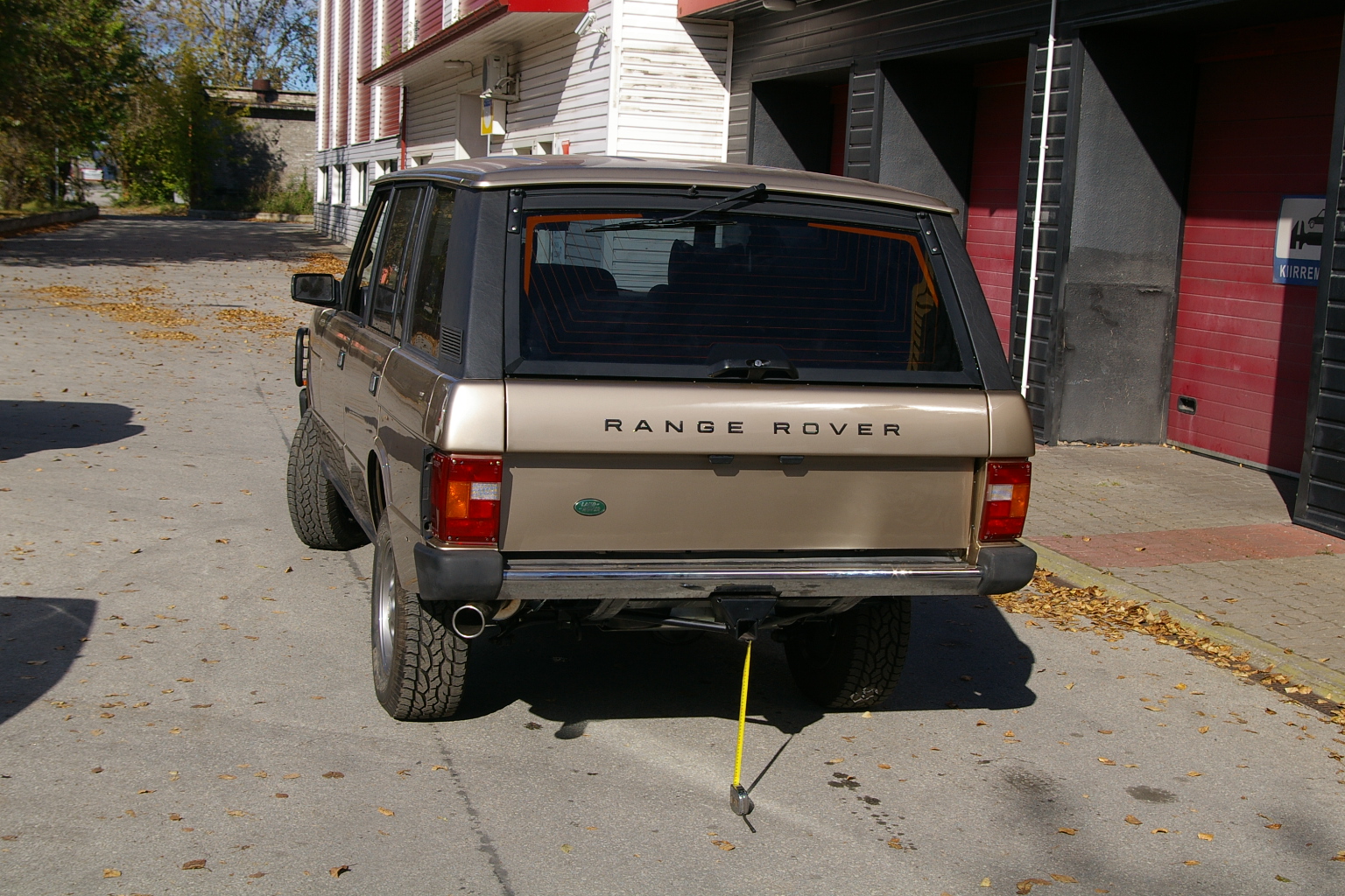

Aasta tagasi sai Range Rover Classic treilaga Sauele veetud, et pärast taastamist esimene arvelevõtmine teha.
Porilapakaid taga ei olnud, ees oli LR tehases valmistatud originaalraud (Roveri kirjad peal!) ja taha nõuti allasõidutõkendit (nagu rekkadel on????)
Sama targalt sai tagasi tuldud.
(Põhjuseks: Taga poripõlled puudu, esiraud sertifitseerimata ja tagumine allasõidutõke ei vasta nõuetele)
Ma pole ühelgi LR-l seda tagumist tõkendit kunagi näinud, ju siis Saue targad olid. Porikummidest saab veel aru, auto on ju suur ja keerutab palju tolmu üles. Aga et esiraud, mis on 100m pealt näha, et tehase oma, on sertifitseerimata, nomaitea....
Lapakad said kõik 4 külge ja Mäepealsel võeti koos esiraua ja ilma tagumise allasõidutõkendita arvele.
Ma arvan, et kui Sauele Bellett`i suguse haruldusega minna, kukuvad nad üldse seal pikali.
Ühesõnaga sellele autole nõudsid nad Sauel tagastange alla veel mingit lisarauda:
[Pilt: IMGP0483.JPG]
Mäealuse ei öelnud välja, et nad Sauel lollid on, aga sellesisuline vihje ümber nurga tehti.
Rekkadel on tagumik maakerast kõrgemal, kui 50cm, sellepärast neil seda ka nõutakse.
Saue sai esimeseks valikuks, et võimalikke pikki Tallinna järjekordi vältida, aga ei olnud hea mõte.

(07-12-2017, 14:15 PM)stihl Kirjutas: Lapakad said kõik 4 külge ja Mäepealsel võeti koos esiraua ja ilma tagumise allasõidutõkendita arvele.
Ma julgeks tavakodanikuna väita, et sellele peaks PALJU rohkem tähelepanu pöörama ja seda justnimelt igasuguste "jubedate tõstetud käuladega". Sry, isand Wagoneer, AsTross jne Big Grin
Selleks on konkreetne tehnonõude kood, mis peab olema igal ajahetkel täidetud:
Tsitaat:Kood 629. Porikaitse
2) M1 kategooria sõidukil peavad olema direktiivi 78/549/EMÜ nõuetele vastavad rataste porikaitsmed (kereosad, poritiivad, jm). Porikaitsme tagumine serv ei tohi lõppeda ülalpool horisontaaltasapinda, mis paikneb ratta pöörlemisteljest 150 mm kõrgemal;
3) M2, M3, N1, mitte üle 7,5 t täismassiga N2, O1 ja O2 kategooria sõidukite porikaitsmete tagumine serv peab ulatuma vähemalt horisontaaltasapinnani, mis paikneb ratta pöörlemisteljel ning laius ratta pöörlemistelje pikitasapinnal olema vähemalt ratta (paarisratta) laius.
Täiesti mõistlikud nõuded, ei ole midagi ülepingutatut!  Sõiduautol ja tavamaasturitel ratta teljest kuni 15 senti on porilapakavaba, kõrgemal peab olema kas tiib või porilapakas. Seda siis mitte-koormatuna sõiduasendis auto puhul.
Haagised ja tüüpilised N1-kastikad, tõstetud ja mitte: ratta TELJENI peab olema rattaga SAMA LAI porilapakas!!! Ja siin puudub erand!
Küll on erand tehtud tagumise allasõidutõkke puhul ja see käib näiteks reaalsete maastikusõiduks mõeldud autode kohta. Teed legaalselt tõstetud vedrustusega maastiku-mootorispordi vahendi, porilapakad on kohustuslikud, tõke aga mitte, kuigi "tagumik" võib olla ka meetri kõrgusel. Mis aga allasõidutõkkeid puudutab, siis näiteks esimese kahe põlvkonna D-Max'idel ei olnud mitte taga kaitserauda vaid euronõueteks installiti sinna tehases raudtorudest tõke/haakeseadme "kinnitus". Näha ka 4 porilapakat, mis sellistel autodel ei ole ju "lisavarustus" nagu sõidukatel Big Grin
Tsitaat:Kood 627. Tagumine allasõidutõke
Tõket ei nõuta:
b) sõidukilt, mille kasutamist tõke raskendab või teeb võimatuks;
c) sõidukilt, mille kõrgus teepinnast kuni kere tagaosa alumise servani koormamata sõidukil ei ületa 550 mm
Täitsa liikuva vanatehnikata kohe...

(07-12-2017, 14:15 PM)stihl Kirjutas: Aasta tagasi sai Range Rover Classic treilaga Sauele veetud, et pärast taastamist esimene arvelevõtmine teha.
Mis mõttes ? EU-s arvel olnud sõidukit tuleb hakata ümber ehitama või ? Võib-olla see tagavara ratas seal all on piisav tõkend ? Ühelgi täna müüdaval maasturil pole porikumme standardis all. Ja arvele nad pannakse. See, et mingit nõuet kusagil näidatakse ei tähenda seda, et see selle aasta ja selle sõiduki kohta käib.
Sõber üritas ka u. 7 aastat tagasi esmast teha sauel, et lühem saba või nii... aga kui juhe temani jõudis siis paluti auto käima panna (auto oli käru peal) . Mis krdi pärast peab mootor töötama ?
No auto sadamast ja otse konteinerist, jooksid siis akude ja juhtmete ja eetri pudelitega, 3 tundi  jooksmist ja sebimist ja paar popsu sealt sumpsist lõpuks tuli. Saue poisid itsitasid vaikselt pihku, seda linnameeste tsirkust vaadates. Kuna radikas vett ei olnud siis sai enne kui vana vaatama lonkis mootor seisma pandud, et üle ei kuumeneks.  See oli päris värvikas lugu, aga enam täpselt ei mäleta kuidas see triangel päädis, või mis alla-üle-või-sisse sõidu tõkenditele seal apelleeriti aga seda paberit ta sealt ei saanud. Sai siis järgmine päev pealinna mindud ja tagumised põsed juba ilusti õlitatud ja puha.... aga seal .. nagu teine maailm, olid jälle inimene. Papper pihku ja nummer pääle.
