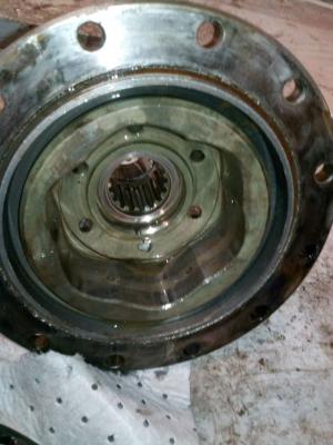

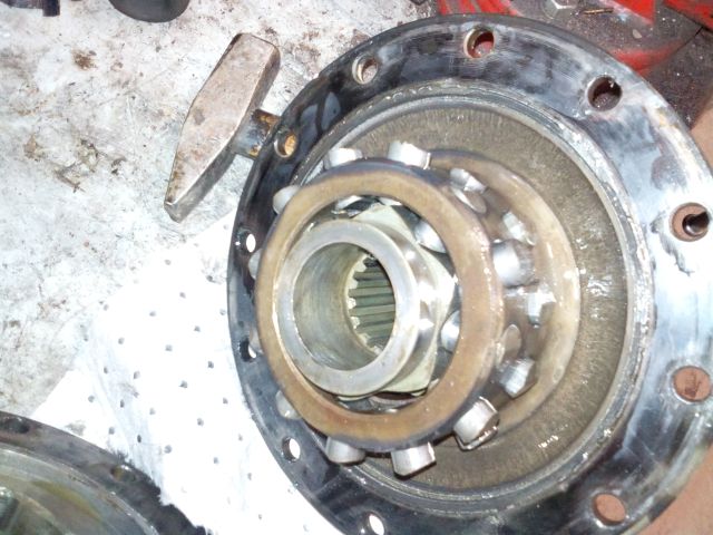

Tere, probleem selles, et GAZ 33081 tagumine differ on raksuma hakanud kui rattad alla keerata ja sõita. Hääle järgi kõlas nagu diffri lukk ei oleks korralikult hambumuses ja annaks üle. Algul kahtlustasin rattalaagreid, kuid need ei olnud veel nii hullud. Silda lahti võttes ei näinud ka anomaaliaid. Sügavamale diffrisse kaevates leidsin huvitava LSD lahenduse. Tõenäoliselt see raksubki, aga miks? Õli on sellel aegade algusest saadik sees olnud TSP 15k/80w90. Seda tüüpi gazidel on 66 tagasild ja reduktor ning kui ma ei eksi siis gaz 53 ja 66 reduktor samad? Kaalun varjanti panna sisse lahtine diferentsiaal.
see ju nukk differ,kulunud ei või olla?uaasidele tehakse samasugused.
Kui kõik tihvtid saavad vabalt liikuda ja ükski ei ole pooleks/puudu, jääb üle labane kulumine. Teab keegi, kui pikk tihvt olema peab?

Kui sinna see kauss peale pista ja keerata siis kui suur lõtk on?
Rohkem kui 1/3 laine pikkusest tähendab, et koormuse all jooksevad pulgad juba laine viimasel kolmandikul ja seal on nurk juba nii lame et hakkab kinni pooma.
(12-12-2017, 11:51 AM)2715 Kirjutas: Kui sinna see kauss peale pista ja keerata siis kui suur lõtk on?
Tänud info eest, homme proovin järgi. Katsun lõtku kraadina ära mõõta, ei saanud hästi aru mida silmas pead 1/3 laine pikkusega
(12-12-2017, 10:37 AM)v6sa Kirjutas: Kui kõik tihvtid saavad vabalt liikuda ja ükski ei ole pooleks/puudu, jääb üle labane kulumine. Teab keegi, kui pikk tihvt olema peab?
Vabadifri sissepanekul kaob maastikuvõimekus...
Tihvtid liiguvad vabalt, puudu ja pooleks pole ükski. Silmaga vaadates liigset kulumist näha pole. Kui kuskilt tihvti mõõdud saaks siis oleks millegiga võrrelda. Olen nõus ohverdama maastiku võimekuse müravaba silla nimel. Masinal vints nagunii ees. Kusjuures tõin teise 66 silla ja seal sama differ sees. Kas neid lahtiseid üldse on?
