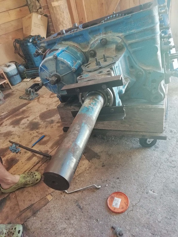

Käigukasti väljundvõlli asendasin uue ja originaalsega. Võru traktoripoes maksis ca 76.- Ostsin uue mutri ja läks Loctite liimiga kokku. Splindiga tekkis täpselt sama probleem nagu kaasvõitlejad eespool kirjeldasid - mutri lõhikud ja võlli otsas olev ava ei klappinud. Töötlesin mutrit vastavalt ja sain splindi paika Smile.
Kirjandus ja "õppevideod" Youtube's räägivad, et käbi otspinna kaugus käigukasti korpusest võiks olla ideaalseks hambumiseks 58 +/- 0,15mm. Minul jäi see näit, olenevalt mõõtekohast, umbes 57,4 - 57,6mm peale AGA eks lõpliku hinnangu saab ilmselt anda kui käigukast tagasi tagasilla külge koos tihendiga panna. Ma arvan, et see tohutute tolerantsidega süsteem pole ehk nii tundlik?

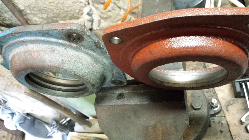

Tere,
Kuna poodidest pole saada enam "vana tüübi" tagasilla käise kaant, millel on lisaks SK-tihendi pesale ka o-rõnga soon, oleksin väga tänulik kui keegi saaks mulle sellise müüa. Palun andke teada kui kellelgi on terve kaas pakkuda.
Illustreeriv pilt (vana tüüp vs uus tüüp):

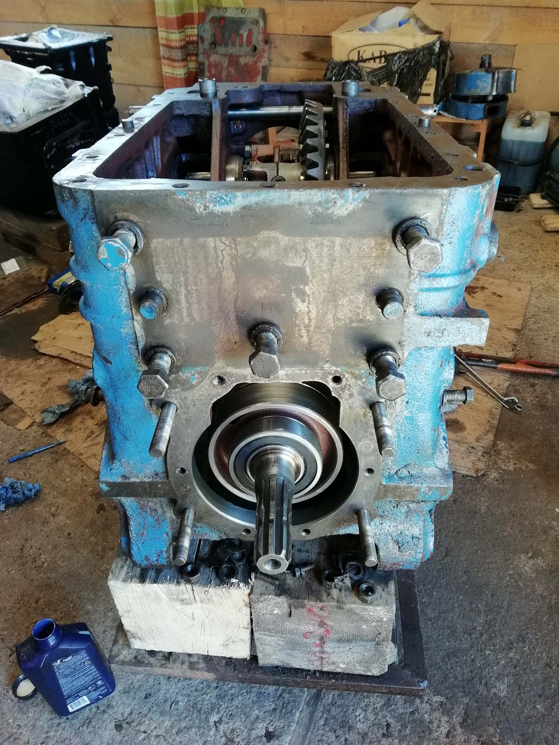

Vahepeal väga palju aega pole olnud aga olen sealmaal, et tagasilla kokkupanek on käsil. Sestap ootan endiselt kedagi, kes pakuks mulle "vana tüübi" käise kaant... Nagu varasemalt välja tõin, oli tagasilla seisund üldiselt enam-vähem ja midagi suurt välja ei tulnud vahetada. Vahetasin tihendid ja mõne kehvema laagri.
Tagasilla korpuse põhjast leidsin järgneva varanduse Big Grin :
Komplekt sisaldas laagrikuule, laagri võrude tükke ja superhead kruvikeerajat, mille kohe kasutusse võtsin. Ma tean, et enne muistsel aal sellisi apse remonttöödel juhtus AGA ikkagi ei suuda seda mõista...
Pidurisüsteem + blokeermehhanism sai uued kettad, piduri surveplaatidele panin uued vedrud, sest vanad olid sisuliselt juba sirgeks veninud Smile . Kui kellelgi on kogemust blokeeringusüsteemi taastamisega, siis võiks julgelt nippe, tähelepanekuid jagada. Saan aru, et kasutatakse roolivõimendi õli, millega surutakse diafragmale ja see surub kettad omavahel kokku aga kuidas see aktiveerimine toimub? Millised on süsteemi nõrgad kohad, sest pahatihti see süsteem Belarussidel ei tööta?
Mõningad pildid veel:

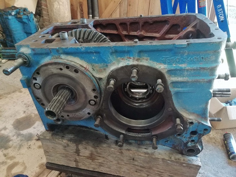

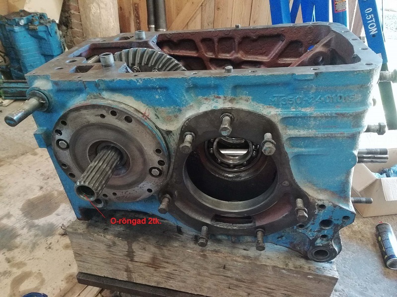

Nädalavahetusel panin tagasilda kokku. Kõige "huvitavam" oli blokeeringu võlli tagasi panemine. Nimelt ei saanud ma kuidagi paika O-rõngaid, mis asuvad diferentsiaalist väljuva võlli sees:
Proovisin o-rõngaid, mis sain kaasa pidurite tihendikomplektiga kui ka erinevaid enda o-rõngaste komplektist, kuid ikkagi võlli sisse surumisel vähemalt ühe o-rõnga pind sai kahjustada. Lisasin määret ja lihvisin ka liivapaberiga blokeeringu võlli üleminekut o-rõnga pinnale, et see poleks nii terav, kuid ikkagi.. Lõpuks jäi üks korralik O-rõngas ja teine pisut kannatada saanud. Üldiselt kahte võlli omavahel keerates tundub asi tihe, seega loodan, et õli peab. Samal ajal teise poole koostamine (käsipiduri võll), läks väga lihtsasti.
Mõningad pildid:
