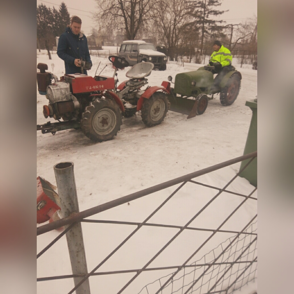

Ok,siis näitan ka lõpuks oma salajas hoitud isa valmistatud trakku ära.Kuigi hakkan ellu äratama tz. Jäi ka pildile Victoria.Viimasele nime panemine osutus probleemiks sest polnud kusagilt kinni hakata.Nn.nime panin. Mooori järgi,mis on siis valmistatud Saksamaal 1939a.Nimelt tegu trofee tsikli mootoriga,mis omab 350cm ja 4 takti.Esmaseks tutvustuseks äkki aitab,aga pakkuge kumb kumba veab?

No hetkel siis ikka roheline tirib tagurpidi.Tz peaks ka rihmast minema-starterit pole veel.
