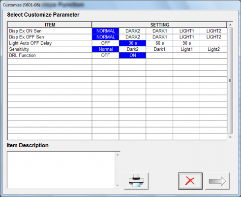

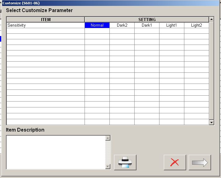

Sai ka Toyota tarkvaraga vaadatud uuesti üle mis seadistusvõimalusi see pakub. Mu masinal pakub ta tulede seadistamisel ainult ühte sätet (mis ei tee mitte midagi, kuna reaalselt hämaraandurit ei kasutata):
Samas kui USA masinatel paistab neid olevat hulka rohkem (internetist leitud pilt):
