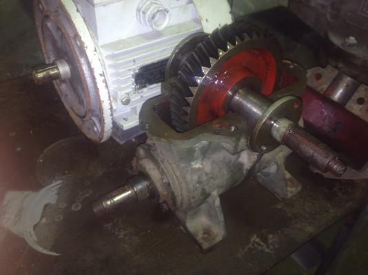

Tahaks ehitada masina mis õnne toob. Mul on laual elektrimootor ja reduktor. Mootor 2800pööret ja oli vist 1kw. Reduktor näpuga lugedes umbes 13,5:1. Sisend võll laagritel aga väljundvõll malm(?) puksidel. Määrde augud tilgutamiseks olemas. Smile Väljund võlli otsa peaks tulema u50cm diameetriga ja u10kg puidust plaat mida treiteradega prooviks aeglustada.
Kas reduktor lendab kohe pilbasteks kui 2800pööret ühest otsast sisse ajada? Väljundist u200pööret oleks ideaalne.

Uuri veel seda ülekandearvu.Teoratta hamba kalde järgi vaadates tundub ühekäiguline tigu olema ja hambaid ikka hulga rohkem kui 13 või 14.Ei ta lenda laiali,kui õli sees,koormus ju olematu pea.
See ülekanne tundub seal rohkem 1/40'le olema.
Ühe niidiga teo puhul isegi rohkem vist, 1/46 näiteks? Samas mahuks sinna kesta ka suurem kahe niidiga tigu, siis 23 ülekandearvuks.
Igal juhul ei sobi selline laagerdus pidevaks treitööks mitte kuidagi. Tõenäoliselt on reduktor loodud mingi asja asendi muutmiseks. Siis saab tõesti õli pealetilgutamisega mõned aastad ilma remondita hakkama.
Ilmselt saab need avad ka laagri jaoks suuremaks töödelda. Kaanel on asendit fikseerivad tihvtid olemas.

Tigureduktor ei sobi massiivse asja keerutamiseks. Kui pisut mõelda, siis mis juhtub kui mootori seiskudes proovib ketas läbi teo hakata omakorda mootorit ringi ajama?
Parim viis sellise asja jaoks rihmülekanne.
