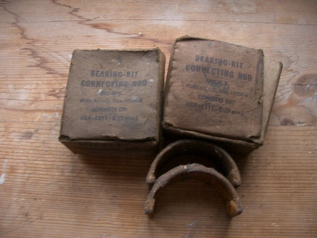

Natuke abi vaja tuvastamisel!
Sai natuke sorteeritud asju ja sealt tuli välja juppe, mille päritolus (millisele autole kuulub) ei ole päris kindel.

Teisel pildipaketil olevad tuled ja saaled on USA päritolu..tõenäoliselt mälestus vanast ameerika villisest.

Mulle tundub, et mitmed siinsed jäänused on pärit militaarotstarbelise Fordi veoauto pealt, vähemalt kõik tuled, käepidemed, saaled ja ehk ka radikas.
Tihendid ja tuleklaasid, nagu öeldud, nõukogude päritolu.

Kustkohast need jupid välja tulid? Kui kusagil maal mõnest talust, võib identifitseerimisel olla mingil määral kasu väikesest jutuajamistest kohalike \"vanadega\", nood võivad teinekord veel päris hästi mäletada, \"kuidas keegi Sass või Jürka (või keegi teine) neljakümne-neljanda sügisel pool ameerika veoautot või saksa lennuki mootori omale koju vedas\" jne.
Puruks ja pool pööret tagasi!
#12
Sealt kus ma need osad sain on ainult 1/4 nendest, mis seal oli.Endine omanik kahjuks ei tea täpset päritolu (mõeldud on neid Fordi osasi).Teab keegi, kus või kes oleks võimeline tuvastama varuosa, selle numbri järgi, mis on karbi peale kirjutatud.Mõtlen just vana Fordi juppe, et millisele isendile nad kuuluvad.Tuled ja saaled on kasutamatta, veel määrde all.

UM Kirjutas:Sealt kus ma need osad sain on ainult 1/4 nendest, mis seal oli.Endine omanik kahjuks ei tea täpset päritolu (mõeldud on neid Fordi osasi).Teab keegi, kus või kes oleks võimeline tuvastama varuosa, selle numbri järgi, mis on karbi peale kirjutatud.Mõtlen just vana Fordi juppe, et millisele isendile nad kuuluvad.Tuled ja saaled on kasutamatta, veel määrde all.
Siin kolm varaianti (kuidas mina teeks):
a)kirjutaks FMC-le läbi webi
b) lähed info-autosse ja nõuad kokkusaamist mõne suurema bossiga, kes fordi projekti juhib või Kasvõi Kaupo Katkoslilt\'i endaga. Räägi oma mure ära ja las teevda päringu Fordi tehasesse!
c)Suudad kusagilt antiigiärist või netist leida tolleaegse varuosakataloogi.

Ei, see on ameerika militaarliikurite ( Wyllis, Ford, Harley- Davidson WLA jms) tagatule STOP osa. Kui pirn läbi põles, läks kogu lugu vahetamisele.  Sama jutt ka eelpoololevatel piltidel olevale.
