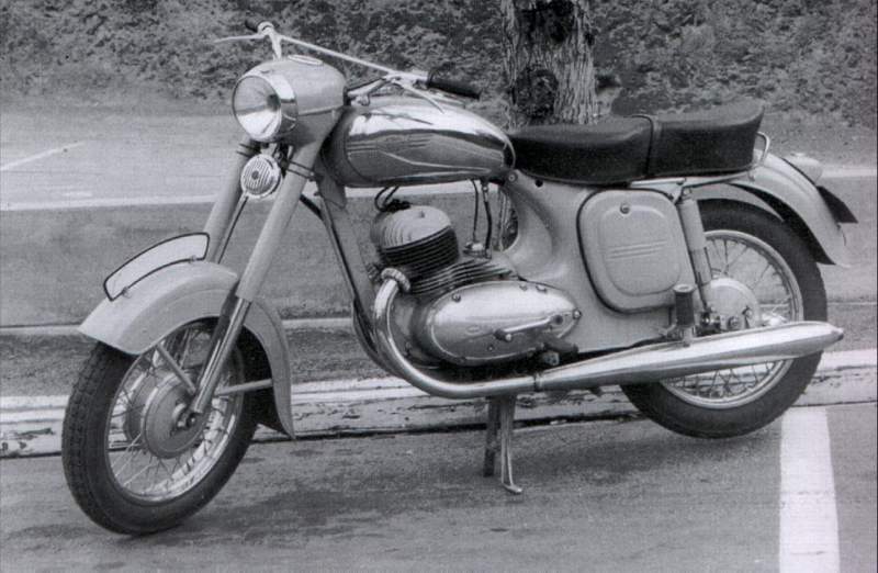

#8
Võin küll puusse panna, aga minumeelest on lenks vahetatud, samuti sellest ajast pärineval jawa lennuk pikenes 15-20 cm lenksule... pildil nähtu lenksu ja lennuki pakuks kuhugi 1970 kanti. Aga nagu öeldud võin ka rämedalt pambusesse panna
#9
Ishijupp Kirjutas:Võin küll puusse panna, aga minumeelest on lenks vahetatud, samuti sellest ajast pärineval jawa lennuk pikenes 15-20 cm lenksule... pildil nähtu lenksu ja lennuki pakuks kuhugi 1970 kanti. Aga nagu öeldud võin ka rämedalt pambusesse panna
Julgen kahelda. Sõbral on \'64 Jawa ja tal on samasugune lenks igatahes. kas pikk lenksukate (\"lennuk\" siis sinu mõistes?) mitte hiljem ei tulnud. Olen näinud ka Jawat, millel see kate kuni käepidemeteni ulatus, aga tolle aastanumbrit ei tea.
martti@pole kah oma jutu paikapidavuses päris kindel
#10

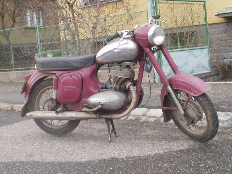

    Sorry mehed.... Sai suvaline pilt netist tõmmatud. (Ega neid 354 pilte palju polegi sealt võtta)Omal hetkel digi fotokat pole, ehk varsti muretsen.
PS. minu Jawa näeb oluliselt parem välja ( no umbes nagu see pilt siin)

zazik Kirjutas:
\"Lennukit\" ja ovaalset spidomeetrit hakati jawadele panema aastal 1962, ehk siis antud 1960.a jawal peaks olema originaallenks. Ja näiteks pildiloleval minu 1964.a jawal on\"lennuk\" täitsa olemas.
#13
uhuh, siis panin rämedalt puusse, mälu vedas alt Big Grin

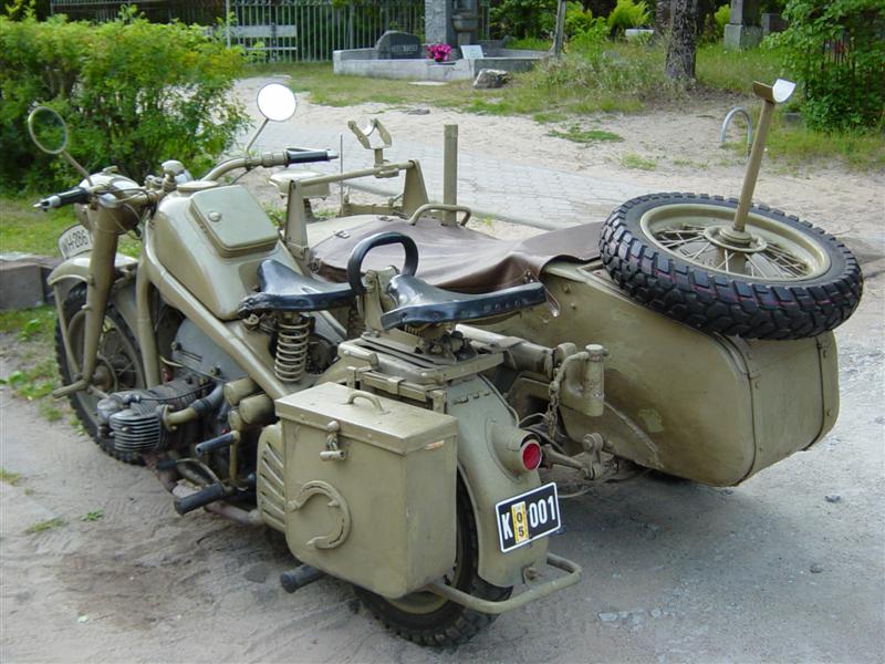

Üks musta numbri näidis. Sai pildistatud mõni päev tagasi Rahumäe kalmistul. Omanik jagas niipalju infot et masin aastast 1941, langenud Vene armee trofeeks ja papi on vaeva näinud 20 aastat taastamisega. Samas see pill küll väga ei läikinud. Ja mainin ära et omanik oli ikka elus ja ise sõitis Smile

nymmik Kirjutas:Üks musta numbri näidis. Sai pildistatud mõni päev tagasi Rahumäe kalmistul. Omanik jagas niipalju infot et masin aastast 1941, langenud Vene armee trofeeks ja papi on vaeva näinud 20 aastat taastamisega.
Noh, Sinumainitu/pildistatu korral on tegemist ju Eesti uunikuminduse legendiks muutunud vanahärra ja tema rattaga, kes/mis osalenud vanasõiduküritustel juba paar aastakümmet! Viimase 10 aasta jooksul nimetet ratas ikka väga paljudel üritustel/näitustel osalenud, vahel isegi kuulipildujamaketti kandnud Smile
Minu andmetel üks kahes ideaalkorras seda marki masinast Eestis, teine säärane kuulub Eesti uunikuminduse teisele legendaarsele vanahärrale.
