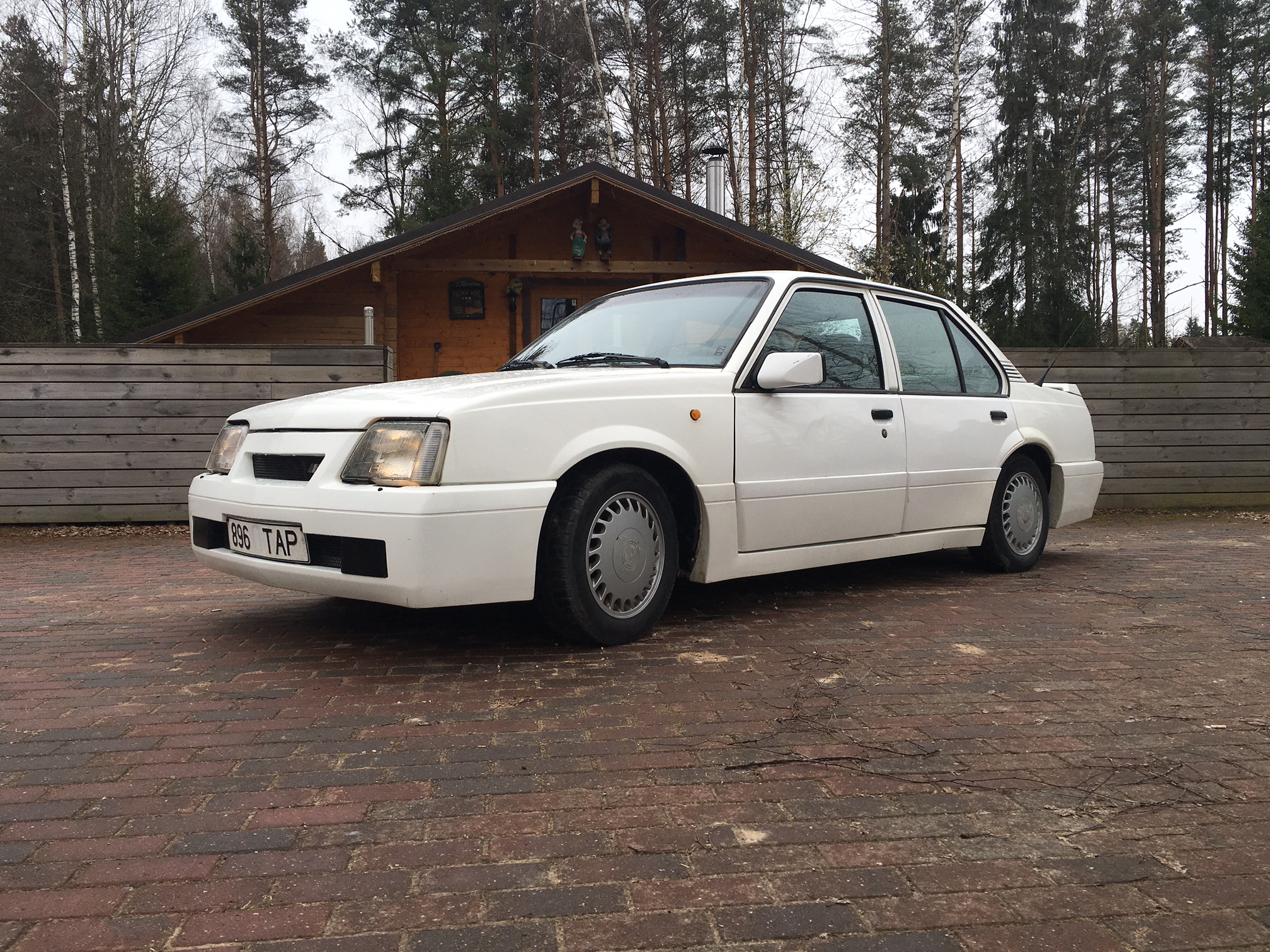

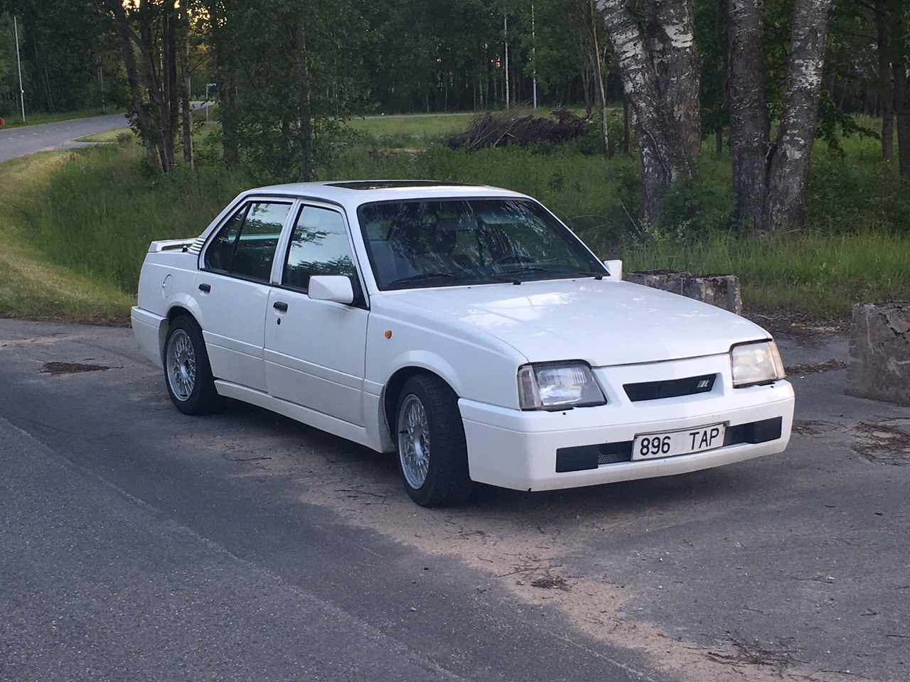

Püüan kajastada oma pingutusi ühe Opeli uuele elule aitamisel. Ascona C tundub ilmselt paljudele väga rumal valik millele üldse sentigi kulutada, kuid see konkreetne auto on veidi teistsugune.
[Pilt: asco3.jpg.42ac595e0c81a422be116f25c32fa499.jpg]
[Pilt: asco2.jpg.7ee6b9b6c2360136d6caad5b870b76ab.jpg][Pilt: IMG_2161.JPG]
Selline ta on täies oma hiilguses, peaaegu täiesti originaalsena.
Auto on müüdud uuena Rootsis, ajaloost midagi kosta ei oska peale selle, et suure tõenäosusega sai seda autot varem näha Tartu kandis. Minu käes on ta pisut üle aasta olnud, algul proovisin müüa kuid siin ta jätkuvalt on.

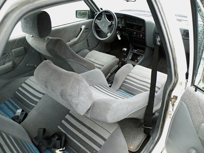

Sisu on selline
[Pilt: asc52.jpg]
Auto oli aastaid seisnud ning algul käisin ma temast päris ükskõikselt mööda, mul pole Opelite vastu midagi kuid see esiots tundus nii jäle, et see pidi lihtsalt mingi isetehtud stange olema. Mingi hetk taipasin autot lähemalt ka vaadata ning seda mida Irmscher tähendab ma juba teadsin, kiirelt sain ka teada, et neid on üsna vähe tehtud (1399tk). Tegu võiks olla vast ehk kõige "vingema" Asconaga mida diilerilt osta sai, varustusest leiab näiteks kompuutri, istmesoojendused, elektripeeglid soojendusega. Tagaaknalaual olid ka väga ajastutruud Sony kolmeribalised kõlarid mis toimisid ideaalselt, need ma panen sinna veel tagasi.
Primaarne eesmärk sellel tegevusel on õppida. Kavatsen nii mõndagi ise teha. Eelarve on tagasihoidlik, mulle on odavam kulutada aega ja remontida seda mida kannatab.
Suuremad miinused (teadaolevad):
Mootor on veel töötav kuid sealt tuleb päris koledaid helisid, heameelega asendaks järgmisega.
Kere vajab keevitust ja uusi detaile. Kas põhjaplekki on mõtet kusagilt poest küsida? Juhiukses mõlk.
Ainuke terve iste on kõrvalistujal. Tean, et sellist sisu sai ka teistes Asconades, seega võib juhtuda, et asendus asub siinsamas.

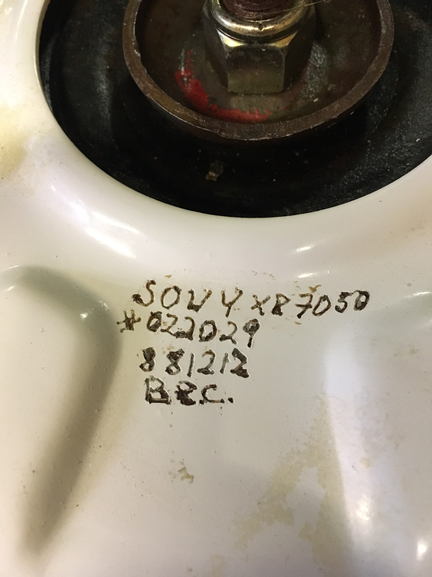

See käsitsi kirjutatud jutt, mis seal lanseka peal on, võib tähendada mida iganes. Vaata, et seda maha ei lihvi.

Tegelikult sai seesama pilt amordipüstakust ka Irmscherisse saadetud, kahjuks vastas keegi naisterahvas kusagilt kontorist, et neil pole sellise koodiga juppi enam laos. Big Grin Minu küsimus oli küll rohkem selle kohta, et kas võib juhtuda, et nende garaazis kunagi sellist märgistusviisi kasutati.
(29-09-2016, 13:05 PM)otipoiss Kirjutas: [ -> ]Tegelikult sai seesama pilt amordipüstakust ka Irmscherisse saadetud, kahjuks vastas keegi naisterahvas kusagilt kontorist, et neil pole sellise koodiga juppi enam laos. Big Grin Minu küsimus oli küll rohkem selle kohta, et kas võib juhtuda, et nende garaazis kunagi sellist märgistusviisi kasutati.
Kui kontakt juba olemas, siis ära jäta neid rahule.  Toungue See ei maksa midagi.
Saada oma VIN ja viisakalt palu täpset varustuse, värvikoodide, tootmisarvude jne nimekirja.
On nii MB sellisele kirjale vastanud (värvikoode nad ennesõjaaegse kohta küll kahjuks enam ei teadnud), kui ka Alfa Romeo, kes esitas päris põhjaliku aruande oma 74a pilli kohta...
Kaubalifti omanik on teatavasti oma opeliarmastuses paar dekaadi vanemate peale end ümber orienteerunud ja varsti ilmselt on näha Commodoret, mis sõidab sama kiirelt nagu kaubalift...Smile
