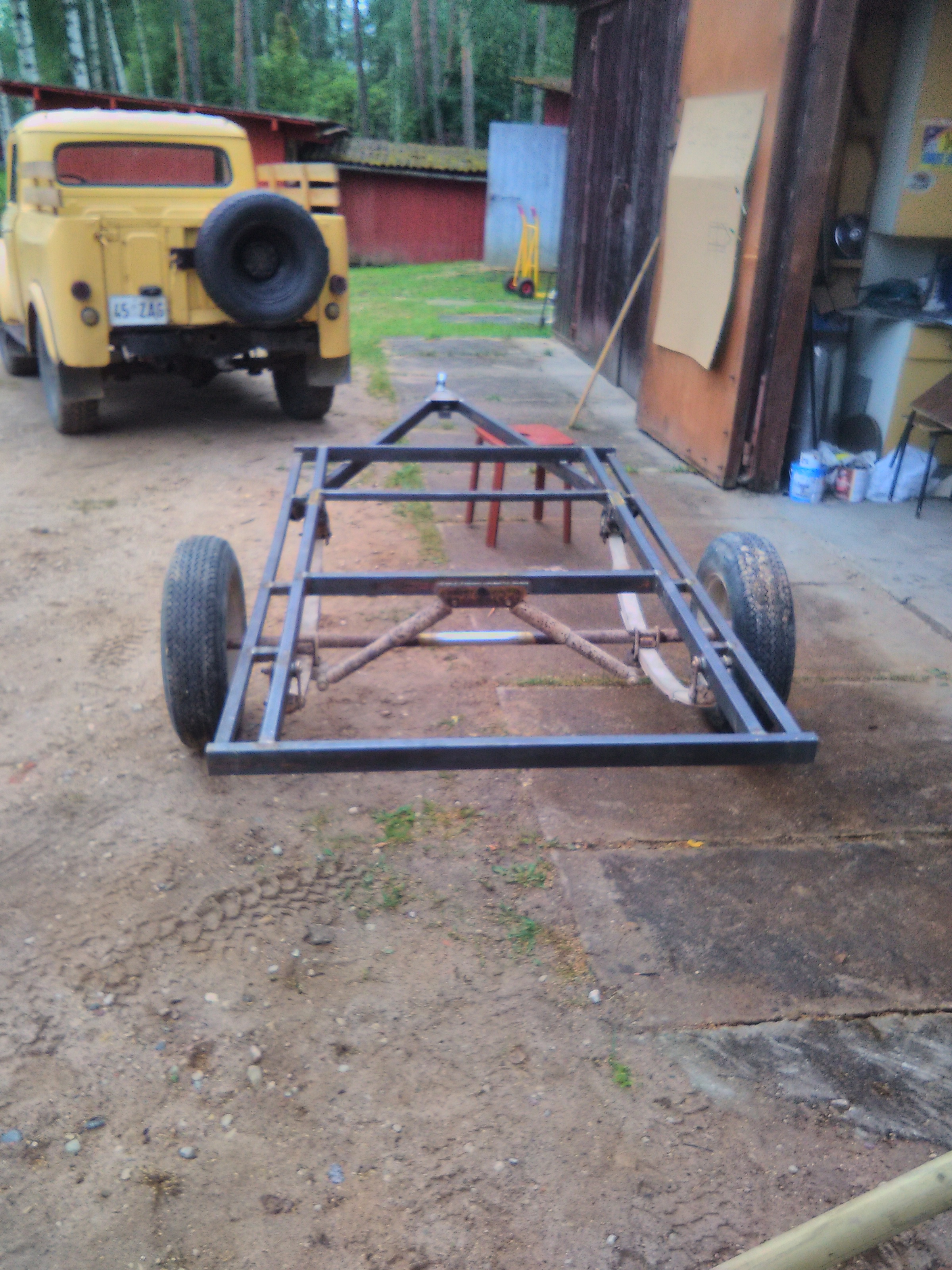

Järgmiseks oli uue raami keevitamine. Sillatala sai pooleks lõigatud et laiemaks teha
![[Pilt: IMG_20160708_115707.jpg]](https://www.upload.ee/thumb/7384421/IMG_20160708_115707.jpg)
nagu pildilt näha siis tegelikult läksid ka vanad vedrud ja amordid käiku.

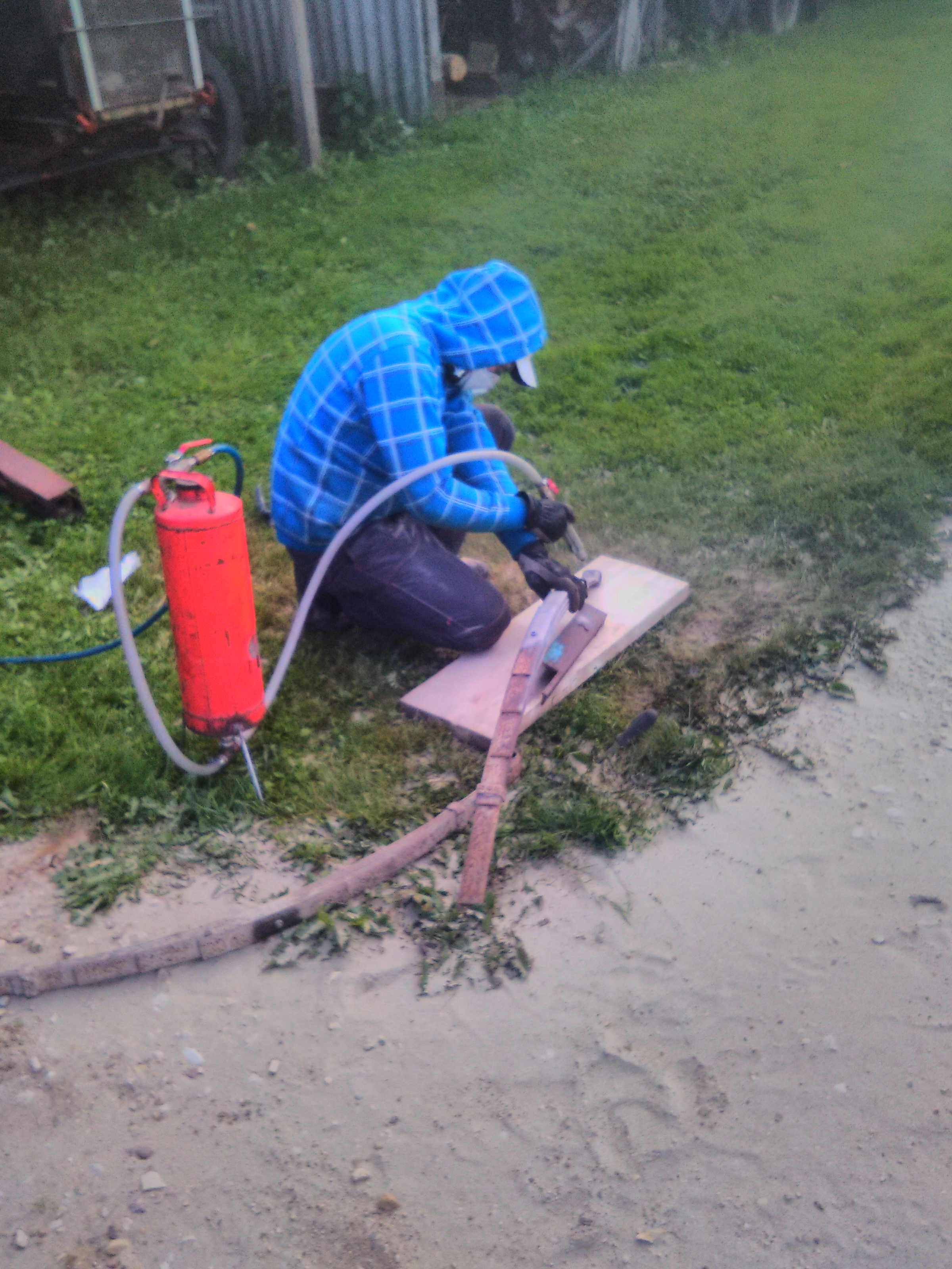

Kui uus raam valmis, lasin vanad sillaosad liivapritsiga üle
![[Pilt: IMG_20160709_191025.jpg]](https://www.upload.ee/thumb/7384422/IMG_20160709_191025.jpg)

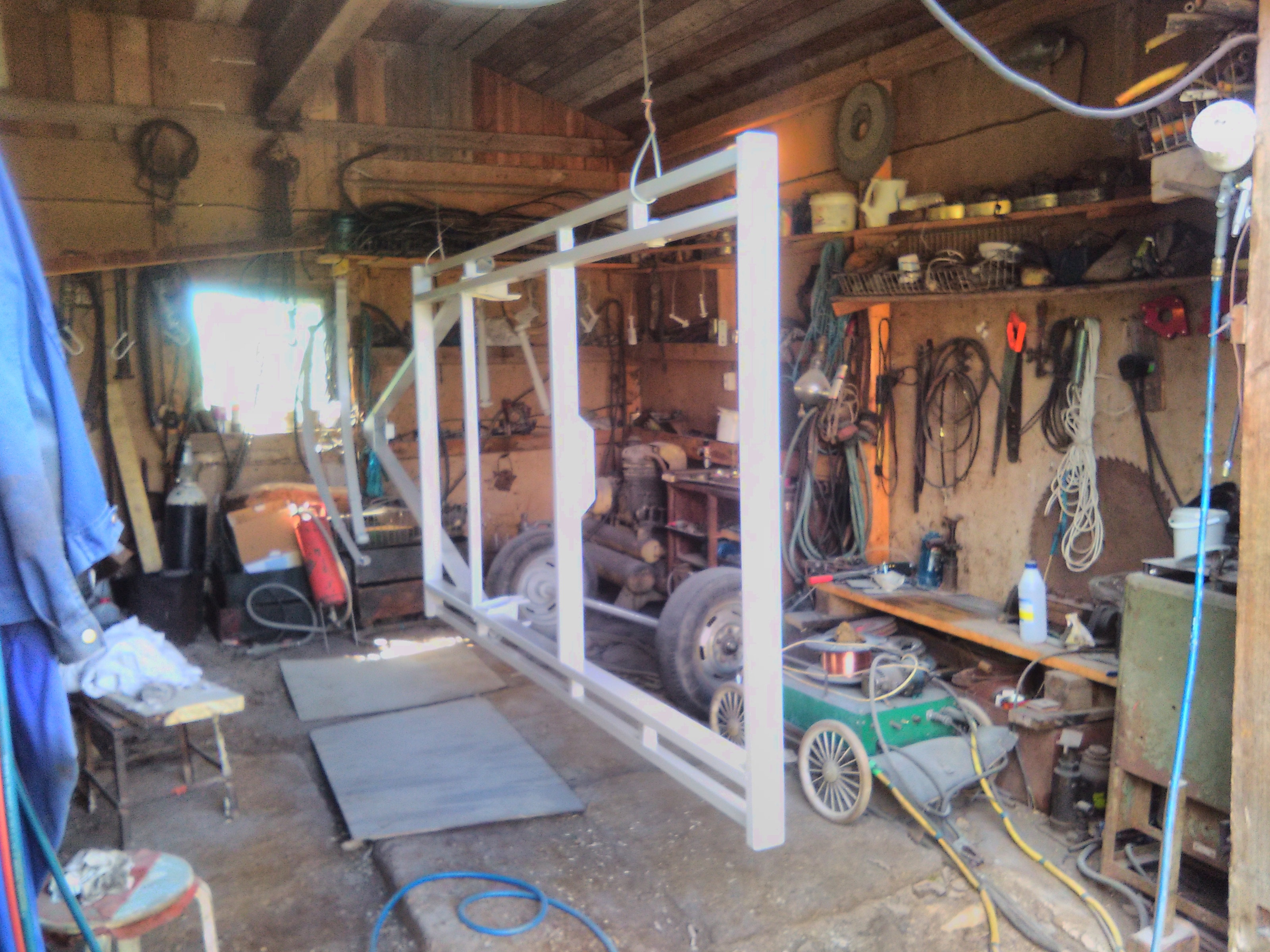

ja läks raamile ja sillajuppidele epokrunt ja must värv peale.
![[Pilt: IMG_20160710_145821.jpg]](https://www.upload.ee/thumb/7384424/IMG_20160710_145821.jpg)
