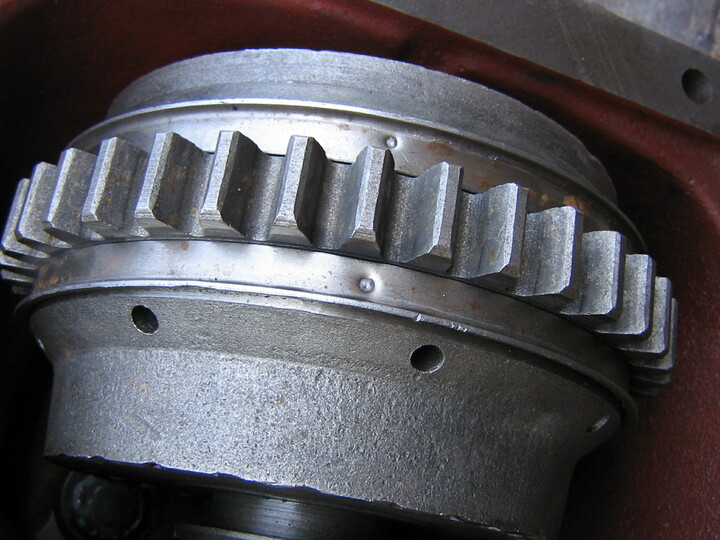

Jutt siis sellest võrust pildil:
[attachment=92043]
Et sellist asja ei juhtuks sai see kärniga vedru aukudesse kinni koputatud ja nüüd ta kindlasti plehku ei pane.
Muidugi oli võllil ka pikilõtk ja laagrid oleks võinud korpusesse tihedamalt sisse minna.
Esimese probleemi lahenduseks sai kardaani flantsil seest nuute 3mm lühemaks treitud ja siis tõmbas ta ka laagri kinni.
Teise probleemi vastu sai tarvitatud keermeliimi ja tulemus sai lõtkuvaba.
Lülitushooba tihendavast kummirõngast oli aga faasimata serv 1/3 ära lõiganud ja kindlasti oleks see lekkima hakanud.
Seal sai serv ära faasitud ja läks uue rõngaga kokku.

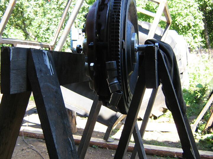

Edasi läks huvitavaks tasakaalustamisel sest kui hooratas oli peaaegu tasakaalus tahtes ehk 7-8 grammi auke puurida siis korvi hooratta külge keeramisel avanes selline pilt:
[attachment=92046]
Seal küljes ripuvad padrunid 32, 30 ja 27...
Selle niimoodi kokku oleks pannud oleks asi kole olnud.
Sai talle niipalju auke puuritud kui võimalik oli ja no ei mahu rohkem kui pool sellest massist kuhugi ära.
Lõpuks sai pool raskust lihtsalt poltide ja mutritena ääre külge pandud ja tasakaalu ta sai kuid augud olid täis.

(09-10-2019, 23:01 PM)2715 Kirjutas: [ -> ]...
[Pilt: 0112244879f56ec.jpg]
[Pilt: 011224487163238.jpg]

Kuidas üks mitmest tükist kokkupandud asi tasakaalust nii väljas saab olla? St seal peab ju mingi konkreetne põhjus olema. Kas mõni tükk ühelt poolt puudu ja teisel olemas?
raske uskuda, et stantsitud materjal sedavõrd ebaühtlase paksusega.
Pakun puusalt, et peamine probleem on surveplaat, mille valu on per$$e läinud.

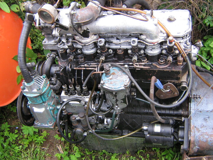

Tulles aga tagasi 52 juurde, siis sai ta omale uue mootori.
Mitte et vanal oleks midagi viga olnud vaid seal pole kompressorit kuid seda oleks vaja õhuga istme, jõuvõtuvõlli, difriluku ja käsipiduri jaoks.
Teoorias oleks sinna saanud panna uuema otsakaane kus kompressori koht kuid keegi ei osanud ütelda kas see sobib sinna ette või ei ja arvamused läksid lahku ning ehku peale ei hakanud kaant ostma.
Juhtus hoopis nõnda, et juhuse tahtel leidsin inimese, kel oli üle Zil tüüpi veoauto mis oli tehtud diisliga ja kuna Zili tehas ei saanud diiselmootori tootmisega hakkama ja nii nad panid sinna Minski mootoritehase (MMZ) selleaegse saavutuse.
Belarusi mootorist on tal niipalju erinevust, et seal on rihmaga kompressor et rohkem õhku saada, tugevamad klapivedrud sest käib ta pea 3000 pöördeni et autole kiirust anda ja et ta seda vedada jõuaks pandi sinna ka importturbo.
Kuna auto ise oli sõitnud 50 000 km ja mootor käis hästi ning oli hästi tasakaalus siis sinna sisse ei hakka praegu ronima.
Küll aga sai hooratas tasakaalu pandud sest kuigi ta oligi suurusjärk 10 grammiga tasakaalus sai siiski täpsemalt pandud.
[attachment=92050]

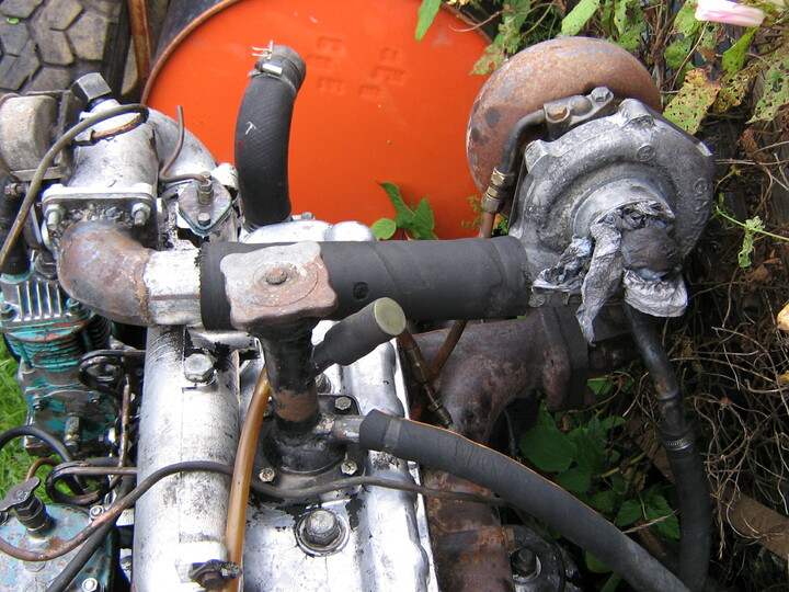

Mootor ise aga selline:
[attachment=92051]
[attachment=92052]
See turbo põlv on isetehtud sest originaalosa oli malmist ja selle kinnikeeramisel läks ta katki.

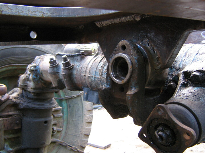

Siis tulid esisilla kinnitused, millele said uued pronkspuksid sest originaalid nägid poes välja nagu oleks veetorust lõigatud ja lisaks oleks pidanud neid hõõritsema sest sõrmed ei läinud sisse.
Tänapäevaste puksidega aga on lihtne: lased augu mõõtu, võibolla 5 sajandikku jämedama kui pealt keevitama peab tõmbab selle kokku ja sõrm läheb kui võluväel sisse vabalt ja ilma lõtkuta.
[attachment=92056]
[attachment=92057]

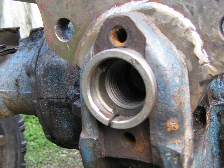

Silla tappidega sai ka vihastada sest see et nad pehmed on oli teada aga sellest pole midagi kui puks ka pehme ja määrdenippel küljes ning seda kasutada.
Kehvem asi aga oli see, et nad olid karbi sees ja kuigi poes sai mikromeetriga mõõdetud ning mõõdud tundusid enamvähem olevat, ühel 2 sajandikku plussis teisel sajandik miinuses tuli kodus ikka välja, et kõike ei oska ette näha ja teised otsad olid 6 sajandikku peenemad. Sad
Oleks siis et sisemine ots peenem ja välimine jämedam siis selle porgandi lööks sisse ja olekski kogu käsitöö aga vastupidi...
Ei jäänudki siis muud üle kui lasin otsad koonusesse ja tegin ekspander puksid peale.
[attachment=92058]
Kinni surub selle koostu see kahe poldiga plaat, mis originaalis peaks takistama tal silla pesas pöörduda ja siis keskmise poldiga, mis läheb sõrme sisse saab sõrme niimoodi välja koonuse peale tõmmata, et sellest sillakorpusest tuleb vesi välja. Wink
