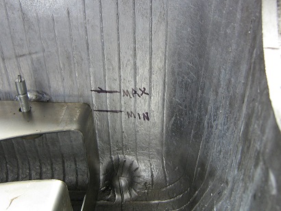

Nimelt sai hakatud karterit alla panema ja uurima kuhuni seal õlitase ulatub ja tuleb välja, et õli on väntvõllile vägagi lähedal ja seega iga loksumine suures jagamata ruumis lõpeb sellega, et väntvõll haarab õli kaasa ja hetkega on see kõik lennus ja õhuga segatud, mis pole mootorile sugugi hea sest erinevalt õlist saab õhku kokku suruda ja seega õhk saalede vahel pole hea mõte nagu ka ajutine rõhu kadumine turbole.
Tuli ka kohe meelde, et laos on kuskil üks importmootori plekk mis karterisse käib.
Andis teist päris otsida, kuid alles ta oli.
Pisut roostes küll sest üks pool oli konserveerimata olnud.

Ostsin ka tihendikomplekti, millel võiks kohe eraldi peatuda sest tihendid kus on rohkem kui 4 poldiauku nõuavad paigaldamiseks väga loomingulist lähenemist ja seepärast sealt ka ühtki tihendit senini pole kõlblikku leidnud veel...
Õlivanni tihendi pidi siiski hädaga panema sest muidu oleks ta jäänud kaarte peale õhku ja algul seda ei taibanud vaadata ka, kuna senini pole seda nähtust täheldanud vaid pigem suuremat vahet kui vaja.
Hermeetikut oli ka juba tõmmatud ja kõik puhas ning seega ei hakanud enam õlivanni kaart sobitama.
Sobimatuse põhjus on muide esikaas, mille töötlemisel on vähe mööda pandud sest aluspinna freesimisel on nurkadest kaarele sisse lastud ja just selle jagu oleks kaar väiksem pidanud olema.
Igatahes on väga "huvitav"elamus püüda paigaldada tihendit mis on 20mm lühem kui karter.
Ta küll venib, kuid läheb ka tagasi kokku kui pingest lahti lasta ja liitumine kummist kaartega on väga loomingut nõudev protsess ning mootor traktoril seda teha ei suudaks küll kuidagi isegi mõttes...
Niigi pidi igasse avasse poldi sisse panema et oleks lootustki ja siis kukub ikka mingi polt ära ning ei ta pärast läbi ava lähe.
Kokkuvõtteks, et kui traktori all on vaja õlivanni paigaldada siis ilma tihendi ja kummiribadeta hermeetikuga on nad kõik mul pidama jäänud aga tihendiga on tulnud uuesti  alt võtta sest mingi nurk jääb lekkima.
