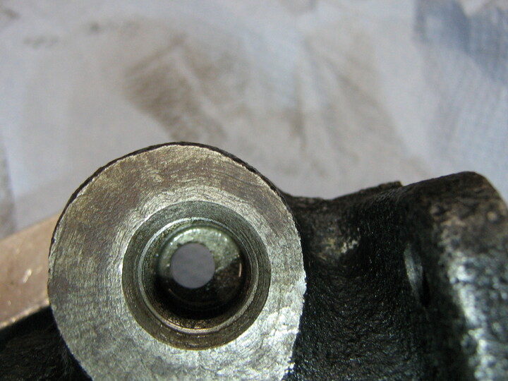

Kuna on vaba hetk, siis tahaks kirjutada kirjandi teemal kuidas ma etteandepumba ostsin.
Kui kõik ausalt ära rääkida, siis vanal etteandepumbal käis kolb raskelt ja seetõttu ma otsustasin, et tühja kah, ostan uue ja originaali sest mäletasin neid kestvat pikalt vanast ajast.
Maksis ta pea 50 raha ja kinnitati, et paremat ei ole ilmapealgi olemas.
Panin siis teise külge, keerasin uue Boschi etteandepumba külge, küte üles ja käis.
Paari minuti pärast aga suri ta välja küttepuudusesse ja kui algul tundus, et voolik kehvalt otsas siis kütet ma enam üles ei saanudki.
Keerasin lahti siis et ju läks puru klapi vahele kuid ei olnud.
Oli hoopis niimoodi puuritud klapipesa.
[attachment=93239]
Ja sellised klapid.
[attachment=93240]
Aga et ta algul toimiks oli näpuga pandud tavotti tööpinnale et saaks üle ära anda.
Kuna korpust oli vaja, siis sai klapipesa välja puuritud ja tehtud malmist uued pesad ja sirgelt seekord.

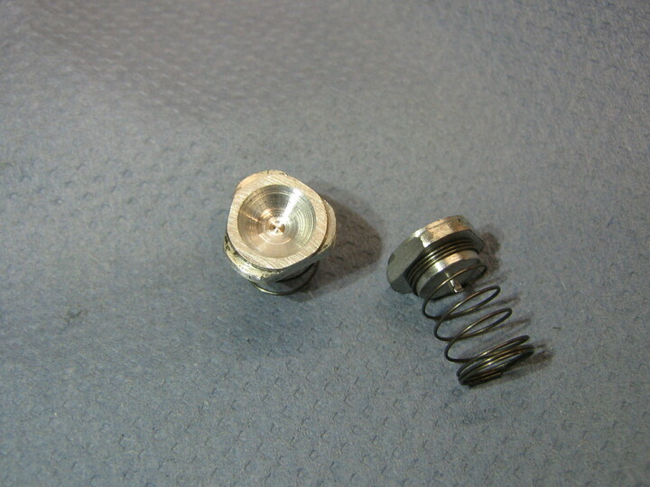

Kuna sellist tehnoloogiat ei valda mis lubaks plastikust klapid sirgeks töödelda, siis sai uued klapid tehtud kõige pehmemast alumiiniumist mis olemas.
Seda on küll erakordselt fekaal töödelda ja tera peab olema terav nagu habemenuga aga klapid said sellised:
[attachment=93242]
[attachment=93243]
Keskele aga selle mõttega suur süvend, et ava põhja täiesti tasapinda töödelda läheks ulme valdkonda ja olgu siis tööpind kitsas mis andestab aluspinna kvaliteedi.
Igatahes said klapid nii tihedad et bensiiniga pestud asjadega püsis vaakum torudes tunni mil ära käisin.

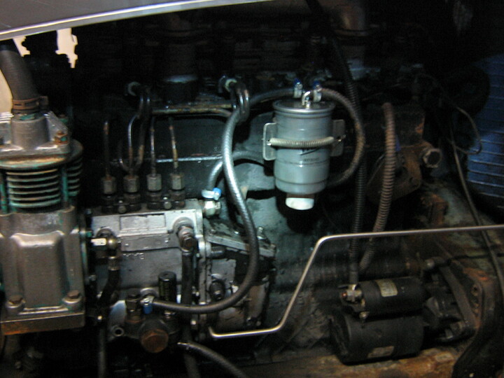

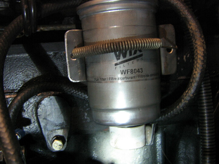

Kuna vene filtreid enam ühelegi masinale ei pane siis küttesüsteem sai selline.
[attachment=93246]
[attachment=93244]
Filter maksis vast koos alega 7 eur võrreldes 2 eurose vene omaga, kuhu käib veel kummist puks ja tihend kaanele 2 eur siis nii vaene ei tohiks küll ükski traktoriomanik olla et seda endale lubada ei saa.

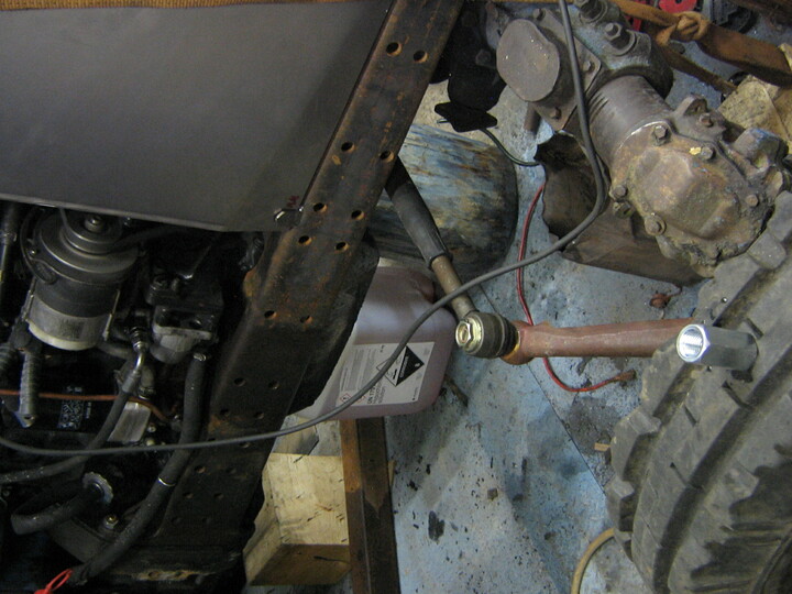

Pritsenurk sai ka paika peale mitmeid katsetusi ja nüüd käib tõesti sujuvalt mootor.
Kui paljud saavad näidata, et mutter püsib töötava Belarus traktori esiratta peal?
[attachment=93245]

See filter sinna vedruga kindlasti kohe paigale ei jää,pane ikka samasugune poolkuu plekk kinnitus.Need vedrud lähevad vibratsiooniga katki lihtsalt.

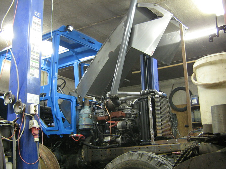

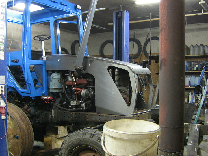

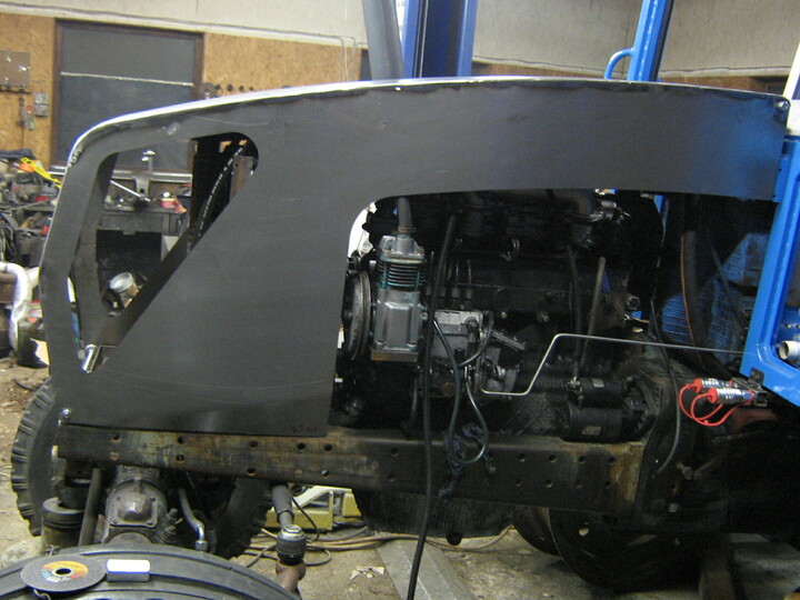

Kuigi mingit erilist edu pole olnud, siis kapott on vahepeal siiski tekkinud.
[attachment=93248]
[attachment=93249]
[attachment=93250]

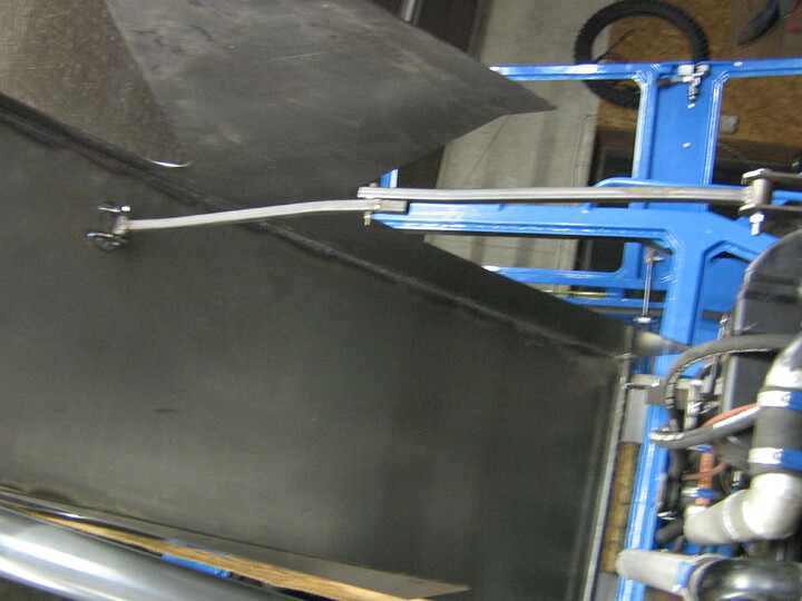

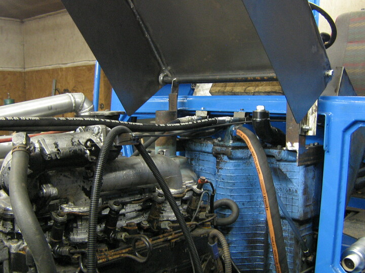

Lahti hakkab ta põhiliselt käima kabiini poole kuid kui pulk tagant välja tõmmata siis ka ettepoole.
[attachment=93251]
Plekk on 1,5mm ja seega sai üsna raske aga õhemast oleks ta kindlasti liiga vedel saanud ja kui õhemale raam sisse teha saaks ilmselt sama raske või raskemgi.
Avamiseks peab veel mingi vedru välja mõtlema mis aitaks seda avada ja kindla toe et ta alla ei kukuks endale peale sai esialgu tehtud selline teleskooptugi.
[attachment=93252]
Eriti äge oleks selline väändevedru, mis oleks hinge juures sest kui sina pikad amordid panna oleks need risti kapoti all ja üks päris kuumas kohas turbo juures.
Mingi uitmõte oli spiraalvedru nagu näiteks üleskäival garaaziuksel aga väiksem.
Näiteks paar kaaruti piid telje ümber vinna keerata.
Kuskil olen sellist vedru näinudki aga no ei tule meelde kus...
Hinged aga hüdropaagi peal kinni ja ka mingil määral reguleeritavad et see sõrm läheks vabalt sisse kui teistpidi avada.

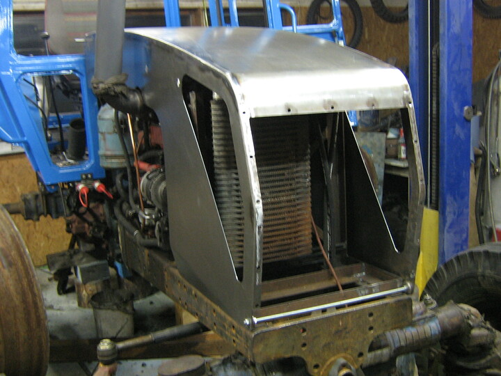

[attachment=93253]

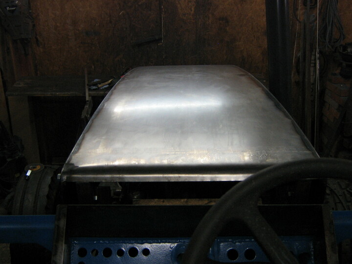

Roolitagant on aga selline vaade ja kuna kapott on kitsam kui originaal siis on rattad üsna hästi näha.
[attachment=93254]
Nüüd peaks sinna leidma veel mingi madalama tsükloni õhupuhastile ja välja mõtlema kuidas kapott koos tsükloniga lahti saaks käia et ei peaks seda ära korjama iga kord kui kapotti avada vaja.
