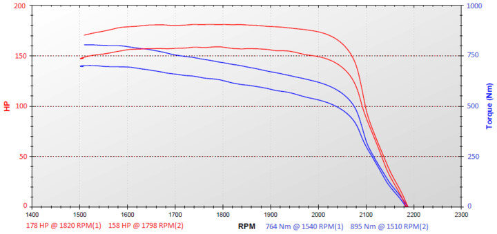

Kunagi kui vabam graafik on mõõteseadmel tuleb üritus kordamisele erinevate katsetega nagu kütuse erikulu, egt, turborõhk K arv ja veel midagi.
[attachment=93305]
Neljasilindrilise kohta väga hea tulemus!

(25-05-2020, 23:56 PM)I.A Kirjutas: [ -> ]Neljasilindrilise kohta väga hea tulemus!
Võimalik, aga tahaks kangesti näha vahemikku 1200-1500. Siiski 700 Nm on päris palju vanakese kontidele.  Ehk ajudega Juhi masin.
Vända kestvuse määrab etteannete ühtlikkus. Kui kõik võrdselt panustavad, siis kestab. Kui I või II esinevad, siis lööb üsna kindlalt pooleks.
(26-05-2020, 07:38 AM)maisalup Kirjutas: [ -> ]Iseasi mida väntvõll selle peale arvab. Meil ei pidanud turboruss 243 mootoriga ca130hj vastu. Üle paari aasta tuli vahetada väntvõlli, kuid 5hõlmast atra tõmbas ilusti. Raskematel muldadel tekkis kaalu probleem ja see hj ei jõudnud maapinda vaid kaapis tühja. See tõttu ei näe pointi sellist võimsust välja ajada, kuna lihtsalt sul on võimsus, aga kasutada saad ainult hea haagisega asfaltil.
Siis aga hakkab lagunema tagasilla korpus mis seelist karmi ülekoormust vastu ei pea...
Mida väntvõll arvab seda ei saa enne teada, kui ta selle välja ütleb aga elu on näidanud, et kui ühes plokis kaks vänta järjest on läinud peaks selle ploki ära vahetama.
Põllul maksimaalset võimsust kasutada pidevalt tööks isikliku masinaga kindlasti ei tahaks ja põllutöö mõttes pole jah vahet palju üle 100hj mootor annab sest püsival koormusel pikalt töötavast mootorist üle 25 hj liitri kohta pole tark koormata.
Küll aga on sest abi hetkelise ülekoormuse puhul nagu töökäik vastumäge või koormaga tõusu ületamine.
Pigem on see hea näide, kui lihtne on ilma ülerõhuklapita suure turboga mootoril jõudu juurde saada kus kütusekogus reguleerib ülelaaderõhku.
Anna aga pisut kütet juurde ja hoopis teine maailm.
Vene turboga seda aga ei tee sest vasturõhk läheb ülelaaderõhust suuremaks ja võimsus eriti ei tõuse kuid koormus osadele küll.
(26-05-2020, 08:27 AM)2715 Kirjutas: [ -> ]...kui lihtne on ilma ülerõhuklapita suure turboga mootoril jõudu juurde saada kus kütusekogus reguleerib ülelaaderõhku.
Ole hea ja selgita pisut selle füüsikaseadusi muutva avalduse tagamõtet.
Kütuse kogus ei muuda ülelaaderõhku mitte kuidagi. See kas tekib (kui kompressor ja sisselasketrakt on võimelised mootori poole puhuma rohkem õhku, kui sealt läbi summuti eest ära minna jaksab) või mitte (kui dimensioonid on mööda või väljalaskerõhk takistab). Kütusekogusest sõltub kogu tegevus vaid niipalju, et kütust tasub pritsida sedapalju, kui silindris ära põleda jõuab töötakti ajal. Võistlusmootoritel võetakse natuke ka väljalasketaktist lisa, aga neil pole klappide ja turbiinratta põlemisest lugu ka. Töömasinal nii ei tasu teha, nagu Sa ka ise märkisid: väga eluterve 25 hj/töömahu liiter
Rusikareegel sääraste lihtpadade puhul on ikka endine: keera kütet peale, kuniks tekib nähtav must suits ja siis suti tagasi (hallika tomuni). Siis on kütusekogus just paras selle rõhu jaoks. Mis paraku tähendab, et kui pumbal puudub sisselaskerõhu alusel korrigeerimine, siis kiirendamisel on suits paratamatu ja ka suurepärane võimalus ülekoormusel kolvid üles sulatada.
(26-05-2020, 08:48 AM)v6sa Kirjutas: [ -> ]Ole hea ja selgita pisut selle füüsikaseadusi muutva avalduse tagamõtet.
Eks ma katsun.
Kui ei kasutata mingeid seadmeid, mis reguleeriks turbo kompressorist väljuva õhu rõhku(wastegate, muutuv geomeetria, vms.) tehakse turbo töörattad selle arvestusega, et rõhk ei ületaks lubatavat mootori töötamisel ka maksimaalpööretel.
See tähendab aga, et kas turbo on mootorile pisut liiga suur nagu antud juhul või pisut liiga väike nagu venelaste TKR-6 et saavutada parem jõud madalamatel pööretel ja piirates ära kõrgemad pöörded.
Vene turbo näitel on see ära piiratud kompressoriratta mõõtudega, ehk turbo pöörded küll kasvavad kuid väljuva õhu rõhk langeb sest õhk ei mahu läbi lihtsalt ja rõhk langeb kuna mootor suudab rohkem vastu võtta ning siin kehtib täielikult see väide, et kütusekogus rõhku ei reguleeri või teeb seda minimaalselt.
Antud juhtumit, kus turbo on pisut suurem kasutavad aga enamus väikses pööretevahemikus käivaid mootoreid kus turbo läbilaskevõime ei piira ülelaaderõhku vaid on võimalik tekitada ahelreaktsioon, kus ülelaaderõhk kasvab, mis kasvatab ka heitgaaside hulka, mis kasvatab jälle ülelaaderõhku jne kuni füüsiline piir vastu tuleb ja miski laiali läheb.
Selle väldib aga kütusekoguse piiramine sest heitgaaside temperatuur langeb ja ahelreaktsiooni ei teki.
Kasutatakse sellist asja aga ökonoomsuse saavutamiseks sest madalal koormusel praktiliselt puudub ülelaaderõhk ja ei raisata energiat rõhu tootmisele kui seda vaja pole.
Toimib see skeem veoautomootorite puhul, kus sobiv max kütusekogus on neil pööretel kus turborõhk on just saavutanud max lubatud väärtuse ja edasi hakatakse kiirelt küttekogust vähendama et rõhku mitte ületada.
See avabki suure potentsiaali tuunimiseks sest andes pisutki kütust juurde hakkab turborõhk varem tõusma ja pööretevahemik pikeneb väikse suitsu arvelt.
Sellega kolib vääne madalamatele pööretele ja saavutatakse ka mõningane küttesääst looduse arvelt.

Ei taha küll reostada aga panen siia võrdluseks ühe karakteristiku nö originaalseades MTZ 82 (1990. aasta, D240) kohta, mis koolitöö käigus sai tehtud.  Maksimaalseks mootori võimsuseks mõõtsime 52,8 kW. See number sisaldab teoreetilisi ülekandekadusid (PTO 48,6kW). Kasutatud on ka kütusekulu registreerimise seadet, sestap mõned täiendavad lisajooned graafikul. Täpseks võrdluseks tuleb kilovatte ja hpsid teisendada aga usun, et see on jõukohane.
[attachment=82143]

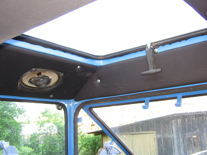

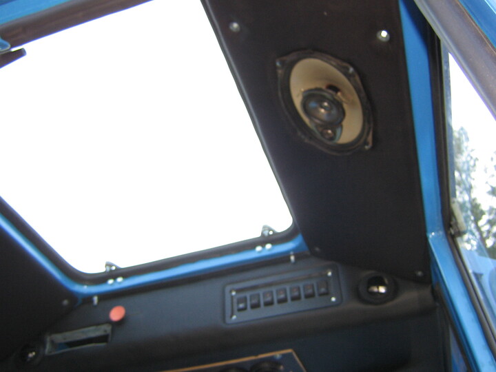

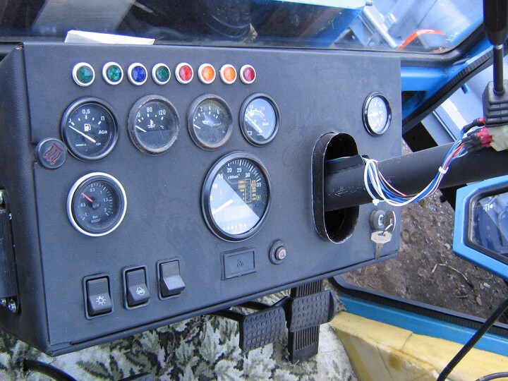

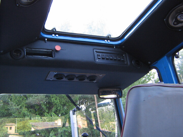

Esimeste tööpäevade peale sai tehtud kabiini polstrid ära sest kumisevas plekkpurgis ei taha eriti istuda ja raadiot tahaks ka kuulata.
[attachment=93307]
[attachment=93308]
[attachment=93309]
[attachment=93312]
[attachment=93313]
Polster teeb asja ikka üsna vaikseks ja võrdleks seda isegi Valtra kabiiniga, mida sai vahepeal niitmisel kasutatud.

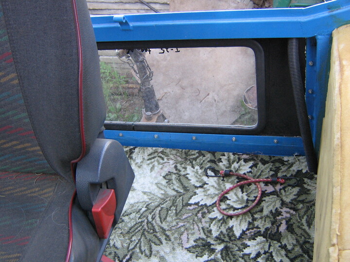

Põrandale sai alla vahtkumm, mille peale 8mm transportöörilint, mille peale veel vaipkate ning tulemus on märgatav.
Kangist on tunda, et käik ei lähe kohe sisse aga ragistamist kuulda pole ning ust kinni tõmmates põgeneks nagu mootor 20 meetrit eemale traktorist. Big Grin

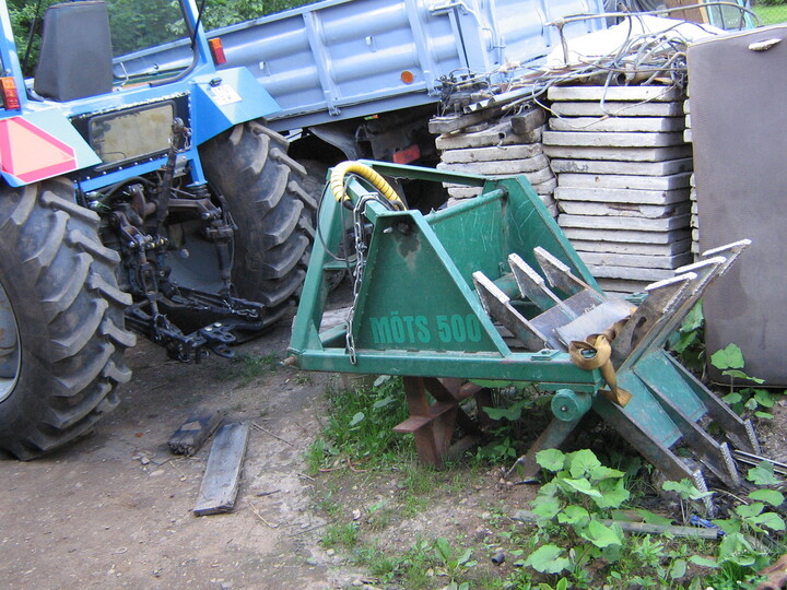

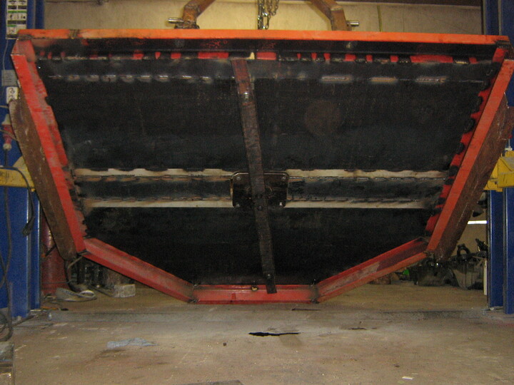

Niidukiga on muidugi veel probleeme rootoriga sest tuli välja, et see ei kannata kive ja läheb väga lihtsalt kõveraks.
[attachment=93315]
Nüüd ongi mõttekoht kas teha terad pikemad ja rootor lühem et jõuaks reageerida enne kui kivi rootorini jõuab või teha tugevam rootor samade teradega lootes, et ei lõhu midagi muud ära kui kiviga kohtub.
(24-07-2020, 12:43 PM)2715 Kirjutas: [ -> ]...kui sai tehtud umbes selline niiduk nagu isand Luik tegi aga selle vahega, et töölaiust 2 meetrit ja ilma reduktorit kasutamata.
Mis võluvägi ennast seal katte all peidab, et kannatab sellist jõudu üle kanda nii suure nurga all? Kas maasturite veovõllid kannatavad nii suurt nurka?
http://www.spearheadmachinery.com/machine/multicut-460/
Ptui ptui ptui, aga tundub et kõige paremini saab hakkama sellist tüüpi niiduk millel rootori keskel taldrik. Räägin isiklikust kogemusest.
Mul analoogne niiduk tehtud ja lõpuks sai rootoriks/terahoidjaks pandud sirge lehtvedru. Natuke raske võitu on aga kivid pole tast jagu saanud. Terad on umbes 25-30 cm, niidulaius ka 2m.
Kas see jvv lindi rats võiks ka teistele kätte saadav olla külge kruvitaval kujul €?
Niidurorgani alla kumer taldrik nagu Poola rootorniidukil. Kaotad veidi niidukõrguses, aga libiseb üle kivide ja väikeste kändude nagu lutsukivi.
Või kinnitad lendterad otse taldriku külge. Niiduki keskosa niikuinii mingit tööd ei tee, pigem siis seda liugpinnana kasutada.
Või teha lendtera pikem ja astmega, et takistusega kohtudes ei läheks üks tera teise pihta. Midagi sellist nagu hiinakal
Ei taha teada, mis vibra siis pihta hakkab kui peaks praegusel rootoril ühe poole nt 45 kraadi ära painutama kuhugi piisavalt tugeva takistuse vastu.
