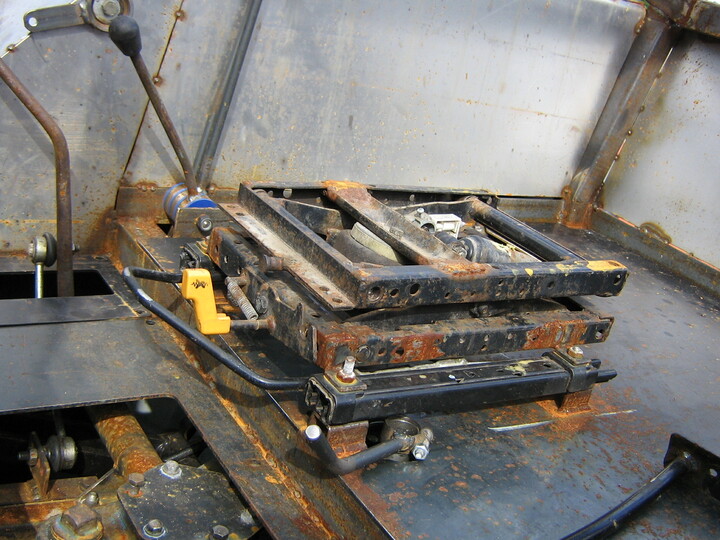

Sai see siis maha võetud niipalju kui teda oli ja jääk ära pestud ning välja tuli selline asi:
[attachment=91898]
[attachment=91898]
